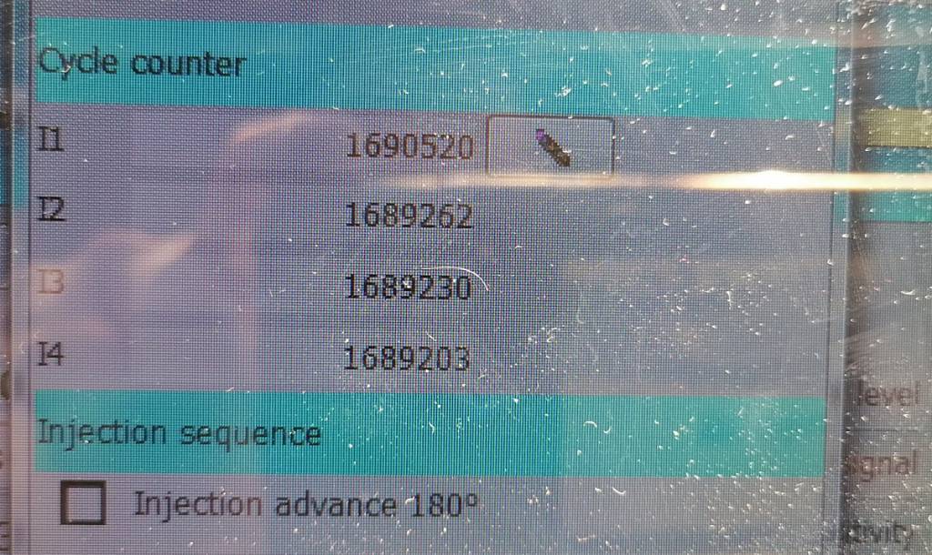

shuxx 16103 Posted July 31, 2024 Rekoh da proverim poklapanje mapa. Proverih, sve ok. Aj da vidim onaj brojac ciklusa, i klik... Resetujem ga. Srecom, uslikao sam ga pre toga.Sad krecemo od nule. A ovo je zadnje stanje.Sent from my STK-LX1 using Tapatalk Quote Share this post Link to post Share on other sites

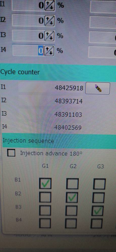

shuxx 16103 Posted August 25, 2024 Resetovani brojcanici ciklusa TNG ddizni.. Jbg greskom.Ali sada se vidi da su 3 od 4, veoma slicni. Jedan odudara. Valjda sto je prvi, pa uvek startuje...Mapa proverena, sve OK Sent from my STK-LX1 using Tapatalk 1 Mijailović P. reacted to this Quote Share this post Link to post Share on other sites
zarekg 220 Posted August 25, 2024 Startuje prvi onaj koji je na paljenju po položaju radilice a ne prvi po broju. 2 stex_pb and shuxx reacted to this Quote Share this post Link to post Share on other sites
shuxx 16103 Posted August 25, 2024 Onda ima neki drugi razlog ... Ali ja ne znam koji Sent from my STK-LX1 using Tapatalk Quote Share this post Link to post Share on other sites
zarekg 220 Posted August 25, 2024 Jeste neobično da se na 1.7 miliona ubrzgavanja 3 dizne razlikuju u manje od 60 a jedna za 1300. Nikakve logike nema da uvek prva radi 1. dizna jer motor nije uvek u poziciji da mu treba uvek paljenje na 1. cilindru. Ali opet ko će znati šta su inženjeri za gas smislili i kako su namestili da rade. 1 shuxx reacted to this Quote Share this post Link to post Share on other sites

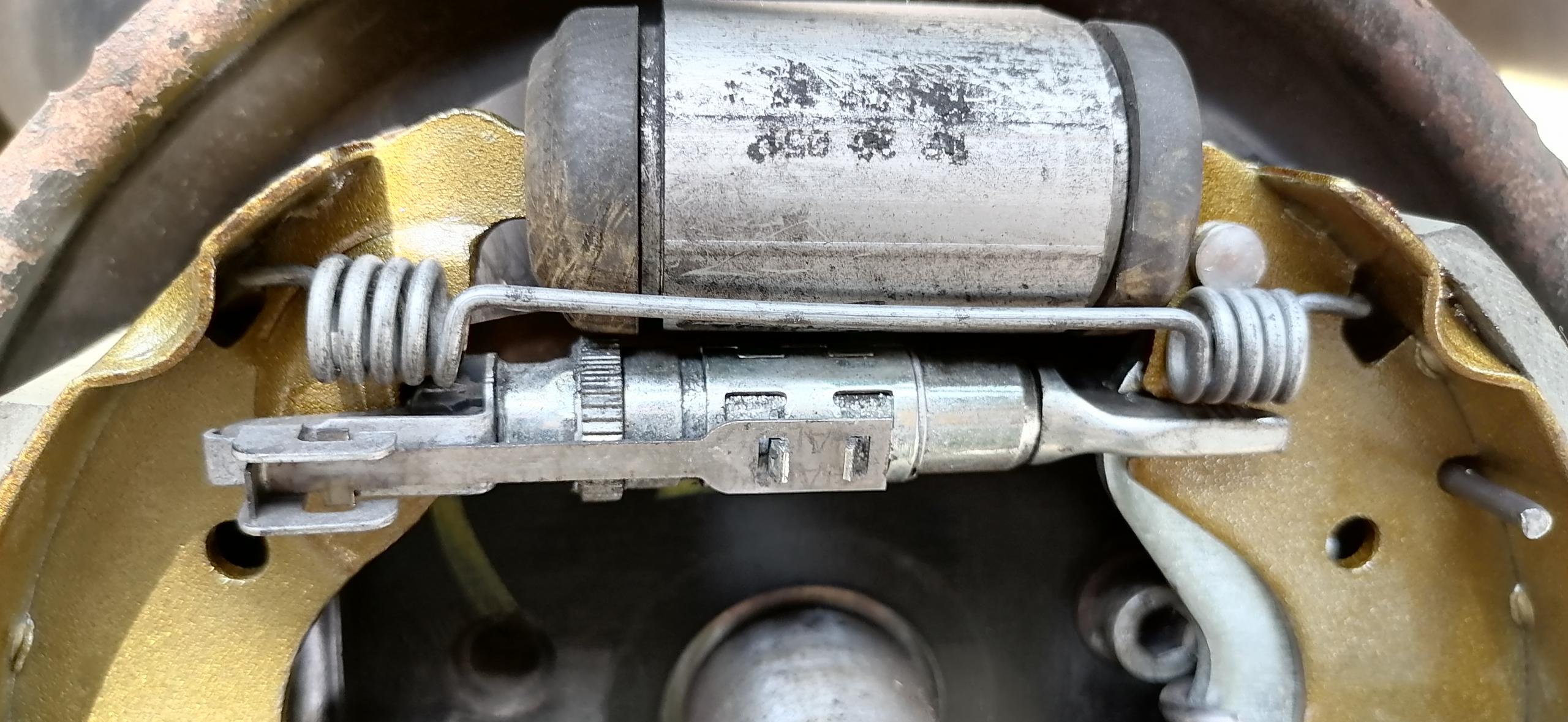

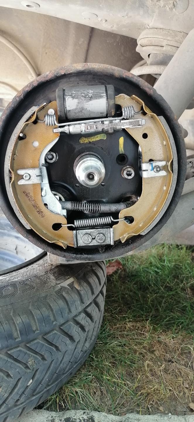

shuxx 16103 Posted September 7, 2024 Upozorise me na prslom tehnickom da su zadnje kocnice nesto losije. Ja odmah zategoh sajlu, i evo nekih 10 meseci kasnije rekoh da zamenim kocione obloge. Paknove. Posao zavrsen. Ali, ima li kakvog tu podesavanja, ovaj uredjaj za samozatezanje... Treba li tu sta raditi. Zna li neko... Quote Share this post Link to post Share on other sites
neshtry 19770 Posted September 7, 2024 (edited) Caka je da Punto mk2 fabrički ima nižu silu kočenja pozadi od one kod nas propisane i zato im stalno puntaći imaju "slabije zadnje kočnice",a da li si dovoljno i ravnomerno zategao možeš da saznaš tek na valjku Edited September 7, 2024 by neshtry 1 shuxx reacted to this Quote Share this post Link to post Share on other sites
shuxx 16103 Posted September 7, 2024 (edited) Onaj mehanizam za zatezanje, tj rastezanje celjusti. Da li se on sam vremenom podesi? Edited September 7, 2024 by shuxx Quote Share this post Link to post Share on other sites
neshtry 19770 Posted September 7, 2024 Aha,sam se podešava 1 1 shuxx and Reacher Gilt reacted to this Quote Share this post Link to post Share on other sites
Axic 22608 Posted September 8, 2024 On 9/7/2024 at 11:42 AM, shuxx said: Onaj mehanizam za zatezanje, tj rastezanje celjusti. Da li se on sam vremenom podesi? Valja da ga podesi neko ko zna jer ume da pravi problem sa novim paknovima. Davno sam čačkao sam pa se ispostavilo da sam napravio problem jer se jedna polovina paknova trošila a druga ni da pipne doboš. Oko kočnica se više ne zezam tako da sam odvezo da majstor to odradi pa posle 1.000 km isao da došteluje kako bog zapoveda i sad ručna hvata na 3-i zub kao sumanuta, na tehničkom takođe sila kočenja na oba zadnja sve po PS-u. 1 shuxx reacted to this Quote Share this post Link to post Share on other sites
shuxx 16103 Posted September 8, 2024 Ja od zamene paknova umlatih nekih 600km, u prvih 20km sam kočio i gde treba i gde ne treba, ali pažljivo. U početku su baš loše kočile, ali su se vremenom bitno popravile. Sada, subjektivno, dobro koče. Krajem nedelje ću ih ponovo otvoriti, vizuelna kontrola, pa doneti odluku o poseti majstoru. Treba i ručnu da doteram, hvata na npr 7 zub... ali to je 5 min posla... Quote Share this post Link to post Share on other sites

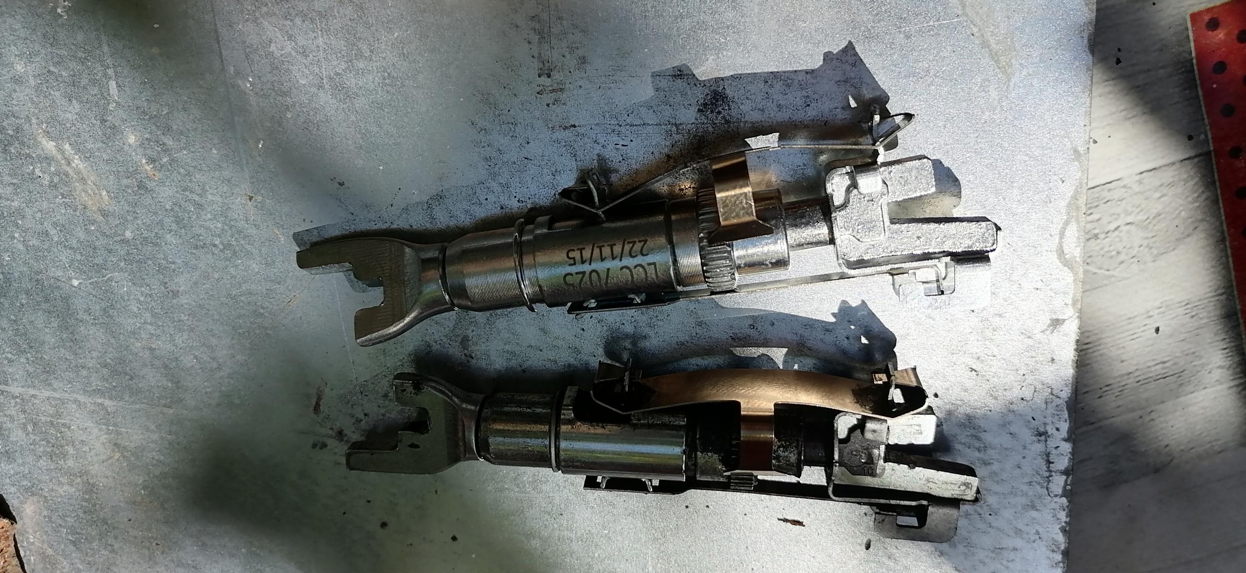

shuxx 16103 Posted September 13, 2024 Bilo kako bilo. Ja namontirah paknove. Zategoh rucnu malo. A lagano cu voziti. Dok sve ne nalegne. Kilometraza 158300km. Z10 kupljen sa ovim paknovima tj oko 105 000km su presli. Trosak 1700 din za paknove, i 300 din za Wurth brake cleaner. Ruke... Nemaju cenu Ova objava kasni. Je8eni emitikoni ne prolaze. Fakat je da postoje na kocnicama oni "šteleri". E ja sam jedan lepo namestio. A drugi jbg nisam. Jedna strana se ravnomerno haba, a na drugom tocku jbg slabo. Ovaj šteler sto sam ga lose namontirao, se zaglavio. Obrnuo sam mu smer. Kupljen nov, 1200 din. Zamenjen. I videcemo efekat uskoro. Merak mi bio da sam odradim posao, ali me kosta dosta vremena, a moracu jos jednom da ih pregledam.. 2 Axic and nemanja84bg reacted to this Quote Share this post Link to post Share on other sites

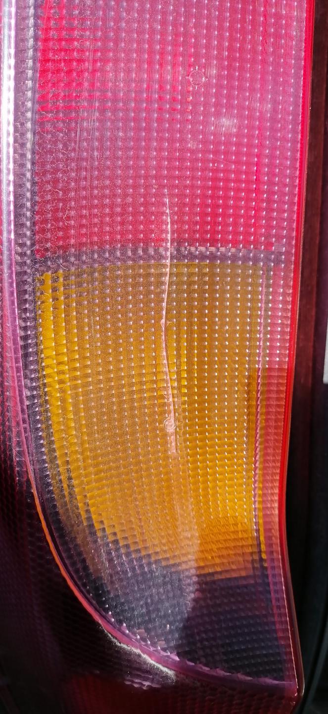

shuxx 16103 Posted September 23, 2024 Juce se malo majah oko Z10, provera kocnica. Kleme akumulatora, pranje. Naprsla mi stopka i vlazi mi unutra. Cime da saniram, necim da zalepim. Ima li leka apoteka... Quote Share this post Link to post Share on other sites
