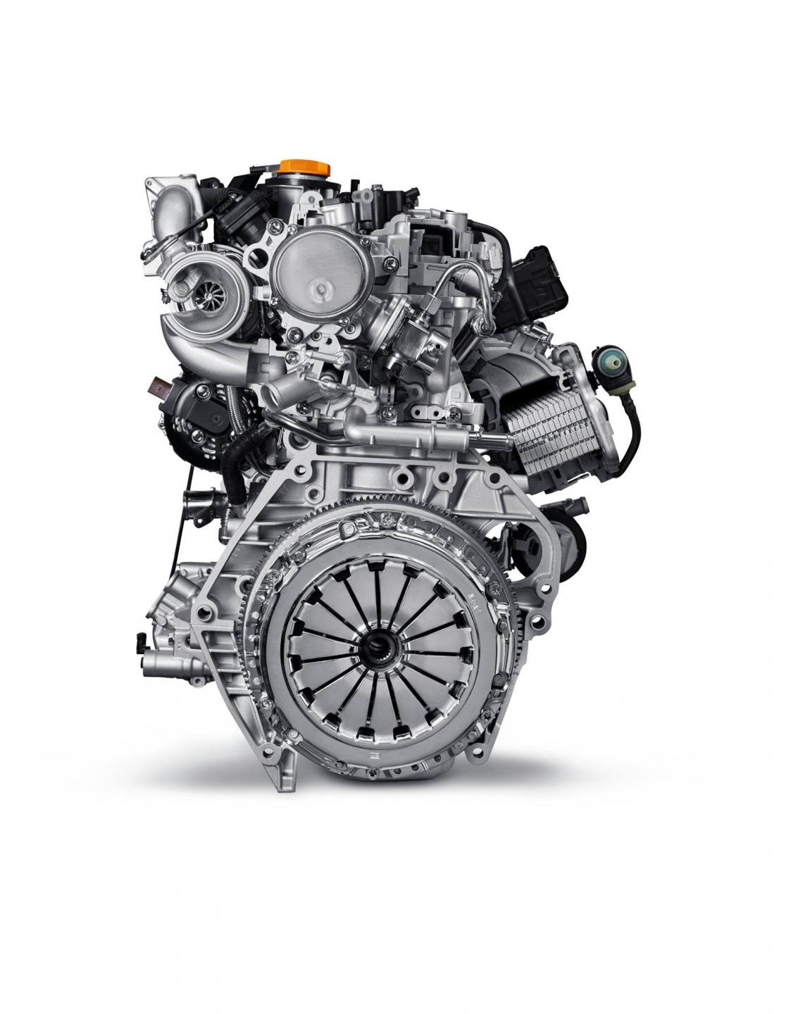

Ono sto odlikuje FireFly je upravo modularnost i solidan broj novih tehnologija. Baza je 333 ccm, provrt 70 x 86.5 mm (long stroke) varijacije na T3 idu od 100-120 KS, a na T4 150-180 KS. Blok i glava su aluminijumski, sredisnji razmak izmedju cilindara je samo 77 mm, tako da je T3 tezak 93 kg. Kompresioni odnos je 10.5 : 1. Verzije T4 trenutno idu do 180 KS i 285 Njutna, sto znaci da je izvuceno 136 KS/l zapremine. Ispod je verzija T3 u Tipu, o kojoj pricamo:

MultiAir varijabilni sistem usisa je 3. generacije, sa nekoliko modova rada. Na visim obrtajima implementirano je kasno zatvaranje usisnih ventila, koje redukuje kompresiju sa 10.5 na 9:1. Na manjim obrtajima se koristi kompletan opseg i ranije otvaranje, sto dovodi do bolje termodinamicke efikasnosti i smanjenja potrosnje goriva. Starije generacije MultiAir su, npr. u poredjenju sa T-Jet imale oko 15% i veci obrtni i za toliko manju potrosnju.

Ubrizgavanje je direktno, preko injektora sa 6 rupa, navodno pod pritiskom od 200 Bar.

Turbo je mono scroll, za ovako mali motor naravno sa manjim i laganijim krilcima, sto omogucava da se lakse zavrti za bolju responzivnost na malim obrtajima. Westgate ventil je elektromehanicki:
Ono sto je meni interesantno je na samom motoru "integrisani" intercooler hladjen vodom (naravno u delu usisa iza turba), mada ga oni zovu "heater exchange". Kod mene je na prethodnom MultiAir naravno IC, klasicno za 1368 ccm, izdvojen iza hladnjaka motora.

Evo i oba motora uzivo, u prvom planu je T3:
Ovo je jedna od novotarija koje mi se cine jako zanimljivim, bas bih voleo da provozam neki auto sa takvim wastegate-om:)
Ja se iskreno nadam da je samo ugao slikanja malo pogrešan inače će biti VEOMA zanimljivo bilo šta tipkati na levoj strani od ručice brisača i volana.

Klasicno je vakuumski. Da bi se sprecilo da se pogotovo ove manje turbine prevrte, kada se dostigne maksimalni pritisak, vakuum poteze polugu, tj. otvara bypass ventil, tako da visak gasova zaobilazi turbinu i ide direktno u izduv. Opet, taj sistem moze da bude direktan ili da ga kontrolise ECU.
Elektro WG ima mogucnost preciznijeg kontrolisanja poluge ventila preko elektromotra. Dodatna pogodnost je sto ne postoje "crevca" :) kao kod vakuumskog. Koja kasnije u eksploataciji znaju da prave problemcice sa gubitkom snage.

A jesi li video sipku za WG? Trocilindras je uzak, pa deluje preko pola motora :D .
Zaboravio sam da dopisem da je turbina (kao i IC) hladjena vodom.
Jest, zanimljivo je i sto ima onaj navoj da se steluje lepo, mislim da na mom T-Jet nema navoj... Takav WG sam prvi put video na BMW B58 cini mi se kao sto Cane ima, a eto docekali smo da se ta tehnologija spustila i u nize klase :) Sigurno ce biti mnogo bolja i preciznija kontrola turbine. To cak omogucava da se i sama turbina malo drugacije dimenzionise, samim tim sto ju je moguce mnogo preciznije drzati na limitu :)
Interesantno, kod mene je Garrett turbo, ima mogucnost stelovanja.
