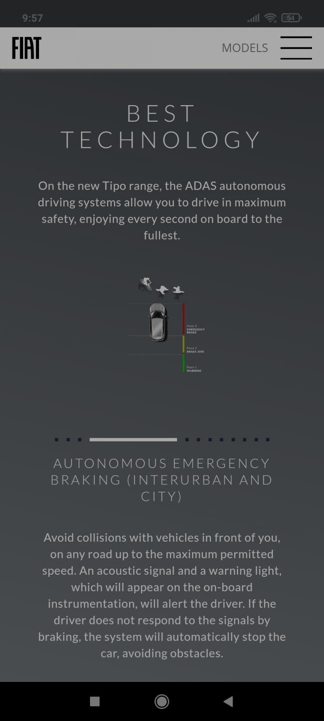

N.N. 644 Posted October 27, 2020 Pa nema baš problema sa trajnosti. Problem je ako je GDI, a je. Nema SMPI. Daleko najbolja je kombinaciji SMPI + GDI ali to ima kod jako malog broja i to uglavnom 2.0 turbo ili većih motora. Tko vozi 2.0 turbo benzinca u Europi? FCA to ima samo kod 2.9 i 3.0 V6 90° motora. Iznenadilo me da nema 1.3 sa 130 KS. U praksi se pod većim opterećenjem taj novi 1.3 pokazao dosta štedljiviji od 1.4 MultiAira. Svakako bi se ponuda benzinaca trebala povećati, a čujem da planiraju daljnje izmjere u interijeru ali to početkom 2022. Najveći je pomak u ADAS-u, novom infotaimentu koji sada ide sve do 10.25", a tu su i digitalni instrumenti od 7" koji sada mogu prikazati punu navigaciju. To već ima kod Fiata 500. Evo raznih ADAS-a: Kako je to kod Fiata 500: 2 horvat and neshaoct reacted to this Quote Share this post Link to post Share on other sites
