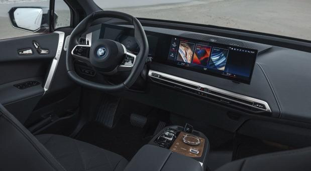

neshaoct 9740 Posted January 5, 2023 Koliko vremena je potrebno da se kabina električnog auta zagreje na 20 stepeni? Nemački ADAC je napravio zanimljivi test s kojim su istražili koliko vremena je potrebno da se zagreje kabina u električnom automobilu. Testirani su modeli Fiat 500e, Renault Zoe, VW e-Up, Hyundai Kona, VW ID.3, Tesla Model Y i BMW iX. Merenja su napravljena dok automobili miruju, pri spoljašnjoj temperaturi od -10 stepeni, a rezultati su pokazali velike razlike. Temperatura od 20 stepeni u kabini u modelu BMX iX je ostvarena nakon samo 12.5 minuta. Volkswagen VW ID.3 je do iste temperature stigao za 24.5 minuta, a električna Hyundai Kona za 25.5 minuta. Drugima je trebalo duže. Tako je Fiatu 500e za to trebalo nešto više od 30 minuta, a Tesla Model Y, Renault Zoe i Volkswagen e-Up ni nakon 40 minuta nisu uspeli da zagreju kabinu na željenu temperaturu. Putnička kabina Tesle se zagrejala samo do temperature od 15 stepeni, Renaulta do 14, a Volkswagena do 10 stepeni. preuzeto sa - Auto Blog 1 moron reacted to this Quote Share this post Link to post Share on other sites
