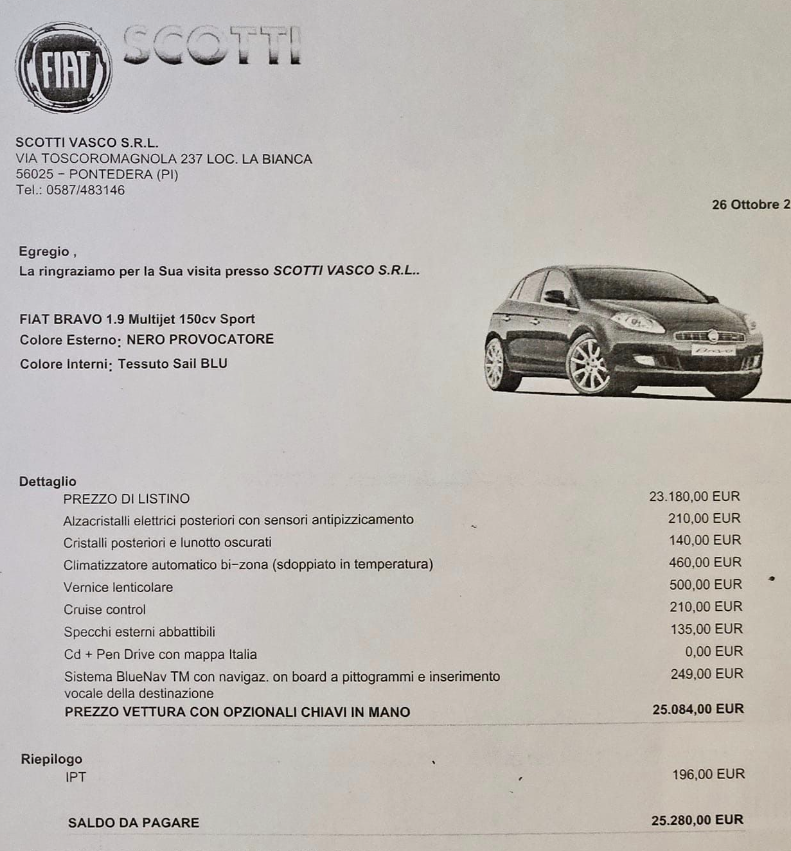

@darkman14 Da, ali to je auto C segmenta (pravog C segmenta) u sport opremi sa najjacim motorom tada u ponudi (posle ide 1.6 i 2.0 mjet), navigacija, tempomat, sportska sedista i metalne papucice...
Sad za 25k za C segment...skoro pa da je ulazna svota novca..
Koliko me sećanje služi, nov Bravo 1.4 active, od 90ks, je te 2008. kod nas koštao 14.500.
Čini mi se da se 2009. pojavio Pro C'eed za 9.990, a potom su i drugi proizvođači počeli da obaraju cene. 2018. ulazna verzija Aurisa - Terra je bila 13.300...
@knezevic76 Što bato ? Zbog seke ? :)
@darkman14 Fala ti za ovaj čas 'talijanskog, mor'o je translejt da radi za pojedine opcije. :D A "Vernice lenticolare" nisam ni uspeo da skontam, to mu dođe metalik farba ?
Da l' je realno da je celih 500e bila doplata za nju, ili je po sredi neka specijalna varijanta?

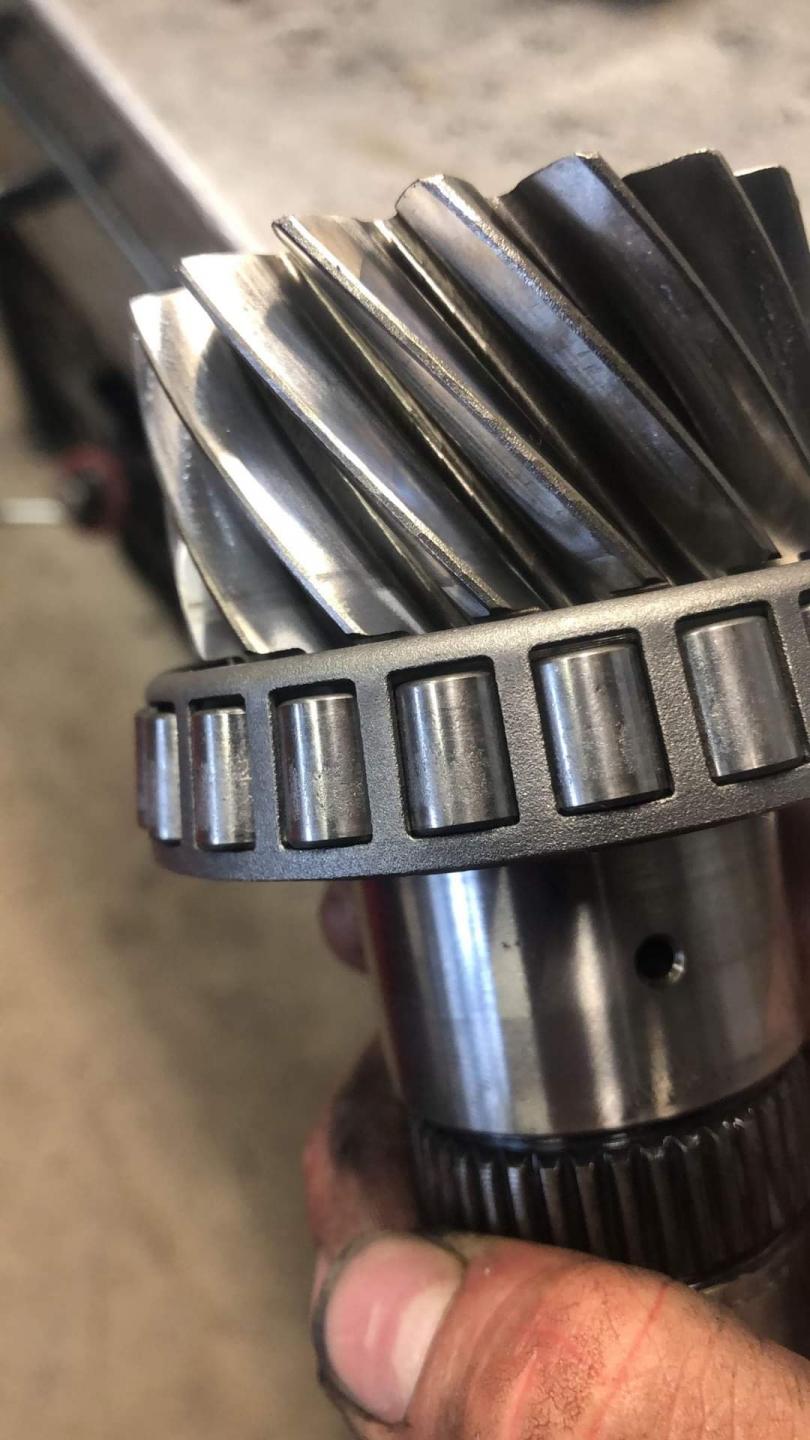

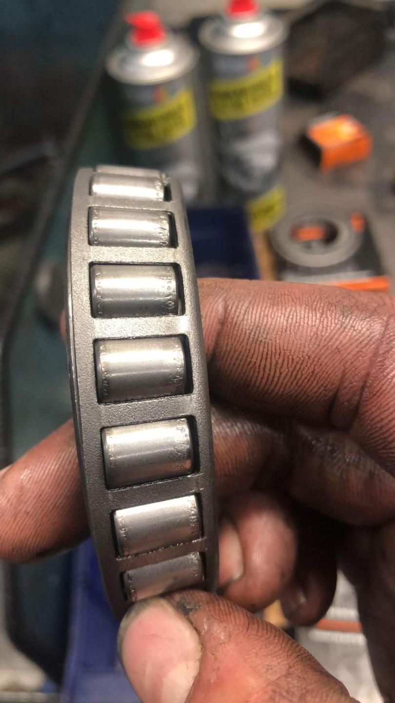

Bar na Nuova Bravu, problematika se vrlo lako zaobidje biranjem restyle modela, sa proverenim C635 menjacima.
@shuxx
Cuveni "Chocolate bearings" :) , pisali smo do u sitna crevca i na forumu. A pre par godina sam, pored prilicno drugih, bas na ovoj temi okacio upravo i taj link ;) :
On 4/8/2021 at 10:41 AM, Ivan said:
Krece sa pomeranjem rucice menjaca (obicno u 1. i 5. brzini koje su na istoj osovini sa najproblematicnijom 6.), zvizdanjem (obicno u visim brzinama, tj. 5. i 6.). Pa ako se ne intervenise na vreme - do ozbiljnijih simptoma, ostecenja kucista menjaca... Da ne ponavljamo, pogledaj sa Search, pisali smo dosta ;) , a imas i gomilu klipova o tome po netu, najplasticnije ces tu videti simptome.
Kucaj samo "M32 gearbox problem", ima toga koliko hoces jer je isao u masu modela i sa benzinskim i sa dizel motorima (Opel, Fiat, Alfa,Lancia, Saab...).
Mislim, nista strasno, danas se sredjuju za daleko manju cifru nego ranije (reda velicine 250 EUR) i ako, ne daj Boze, krene da zeza. Svakako je mnogo lakse i jeftinije odrzavati kako treba, sipati sveze ulje (preporucuju i trunku preko fabricke specifikacije, zbog lose resenog podmazivanja lezajeva visih brzina), dodati eventualno neki MOS2 aditiv...
PS: Imas i ovde lep tekst: M32 Gearbox: Chocolate Bearings
Ne zameri na dupliranju. Mene ova tema bas i ne dodiruje, pa sam delimicno upoznat. Ali, nesto guglajuci, naidjem na ovaj link, i detaljno procitam. Tako da sam sad razumeo problematiku.
