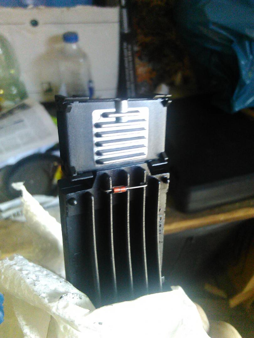

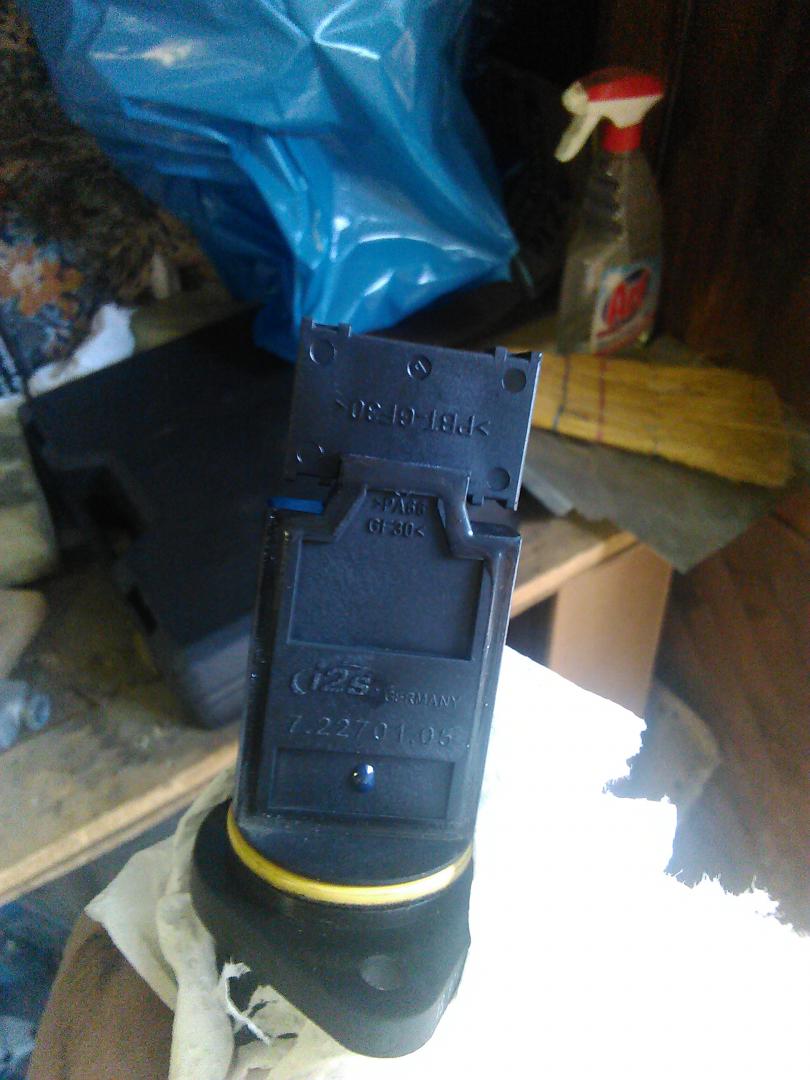

mosho 0 Posted May 10, 2017 Moze li mi neko reci da li je ovo MAF senzor od fiat stila 1.9 jtd 85 kw 2003? Quote Share this post Link to post Share on other sites
DraganUS 450 Posted May 10, 2017 Moze li mi neko reci da li je ovo MAF senzor od fiat stila 1.9 jtd 85 kw 2003?Imas broj na njemu pa izguglal. Kod piergurga su dosta slicni pa su tako meni stavi od MB E klase na audi A3. Sent from my SM-J710F using Tapatalk Quote Share this post Link to post Share on other sites
mosho 0 Posted May 10, 2017 Kad guglam izbaci mi i fiat i opel i volvo, a iznenadio sam se izgledom danas kad sam ga cistio. Do sada sam vidjao samo bosch. Da li je moguce da protokomjer moze biti tako univerzalan, kao univerzalni daljinac Quote Share this post Link to post Share on other sites

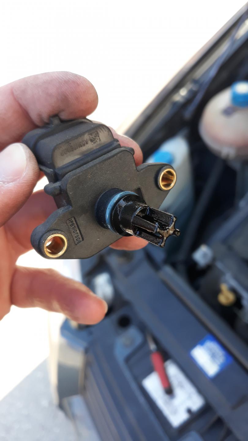

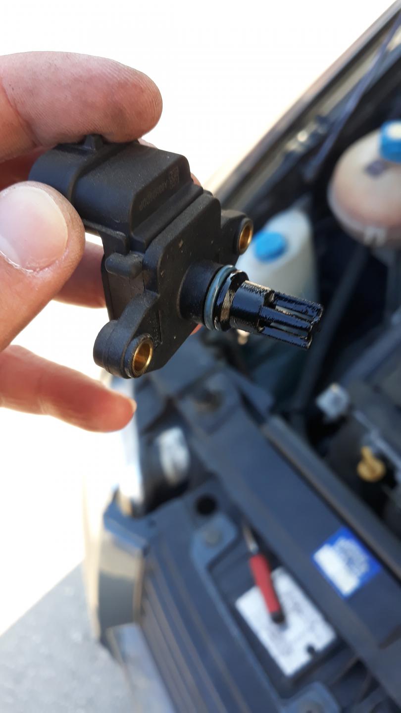

Panic97 1 Posted February 18, 2019 Ćao ljudi danas sam malo cackao posto mi je auti kao mrcina a majstori ne mogu bas najbolje utvrditi i tvrde mi da protokomer nema veze sa "snagom" auta ja uzmem posao u svoje ruke i skinem nadam se taj protokomer zasto dolazi do prljanja njega i da li je to to uopste na benzincu 1.6 16v Quote Share this post Link to post Share on other sites
DraganUS 450 Posted February 19, 2019 4 hours ago, Panic97 said: Ćao ljudi danas sam malo cackao posto mi je auti kao mrcina a majstori ne mogu bas najbolje utvrditi i tvrde mi da protokomer nema veze sa "snagom" auta ja uzmem posao u svoje ruke i skinem nadam se taj protokomer zasto dolazi do prljanja njega i da li je to to uopste na benzincu 1.6 16v To ti je map senzor, a on se takodje cisti. Prasina, ulje i ostala sranja ga isprljauu. 1 Panic97 reacted to this Quote Share this post Link to post Share on other sites
Milutinac 6121 Posted February 19, 2019 8 hours ago, Panic97 said: majstori ne mogu bas najbolje utvrditi i tvrde mi da protokomer nema veze sa "snagom" auta Promeni majstora... 1 1 dekirs and alfini0507 reacted to this Quote Share this post Link to post Share on other sites
Panic97 1 Posted February 19, 2019 Kazi mi jel taj protokomer moze napraviti od auta mrcinu kao da ga neko scepao za gusu i ne da mu da dise ? mislim da mi je juce auto posle samo brisanja tog okolo znaci map senzora znaci bolje vukao jer nemam ga cime ocistiti u sredini gde je ova sondica ili kako vec ako me kapieate mzd bi bilo i bolje I da li obrtaji trebaju stajati kad se auto zagreje i sve je u redu na 900obrt ili ispod malo ? Quote Share this post Link to post Share on other sites
