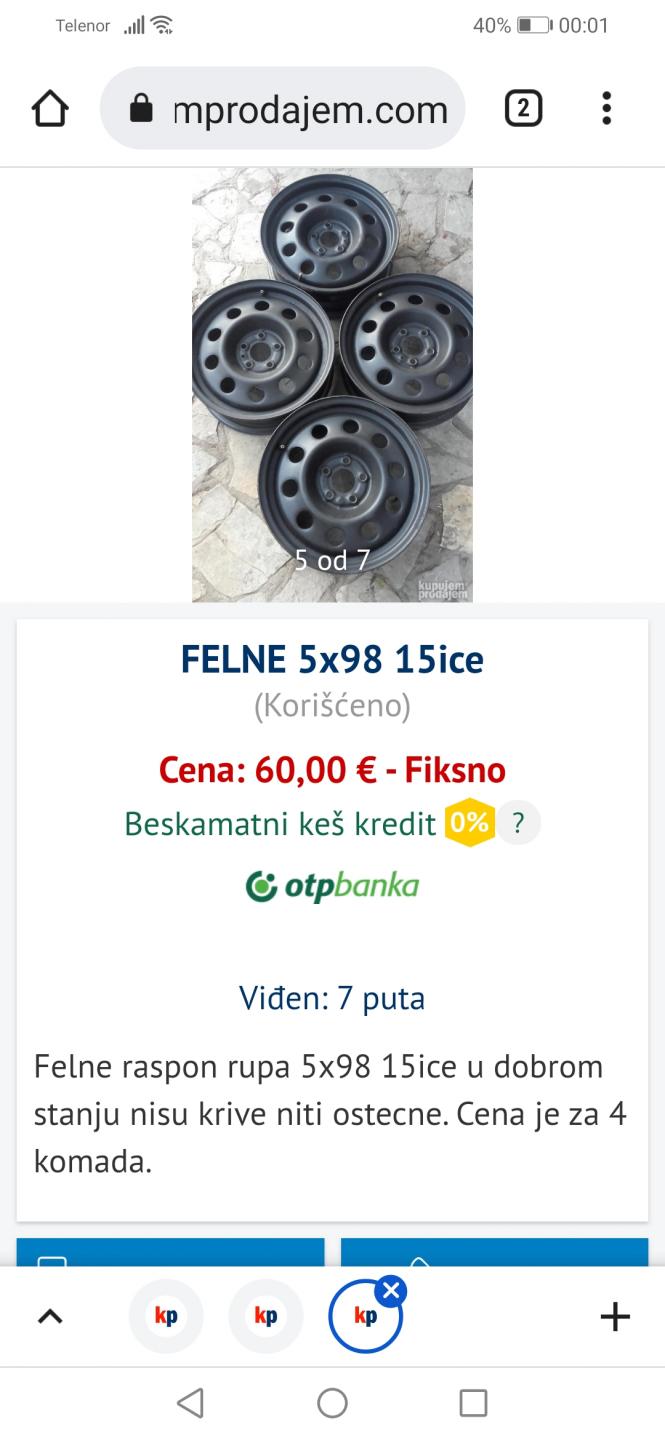

ISV_01 4036 Posted October 14, 2021 Za Fiat Tipo 15tice Klik Mislim da je @Novi član trazio. Cena je pristojna bas. 2 Novi član and Ivan reacted to this Quote Share this post Link to post Share on other sites
Ivan 17680 Posted October 15, 2021 (edited) @Novi član @ISV_01 Cena smesna, ali proveriti obavezno na balanserci da nije urnisano od nekog teretnog programa . Posto je PCD 5x98 i CB 58.1 isao i na druge modele iz turskog Tofasa, a radjene na istoj FCA Small platformi. Konkretno recimo Doblo (Opel Combo) koji su bili na Small LWB (Long Wheelbase) i sa kojih cesto prodaju te felne. Prepoznaju se i po nesto manjem ET od oko 30 mm (sto i nije lose da budu malo izbacenije), kao i po tezini. Relativno skoro je neko od vlasnika Tipa uzimao felne za zimski set, pa sam mu na osnovu ET i serijskog na felni i iz ePer potvrdio da je iz teretnog programa. Pa cisto obratiti paznju pri kupovini, balanserka obavezno. Naravno da prodavci nece napomenuti, posto je trazeno (od cesto slabije upucenih vlasnika novih 500L i Tipa), a znamo kako se to vozi... Mogu da se nadju i sa nekih starijih Alfica. Edited October 15, 2021 by Ivan 1 Novi član reacted to this Quote Share this post Link to post Share on other sites

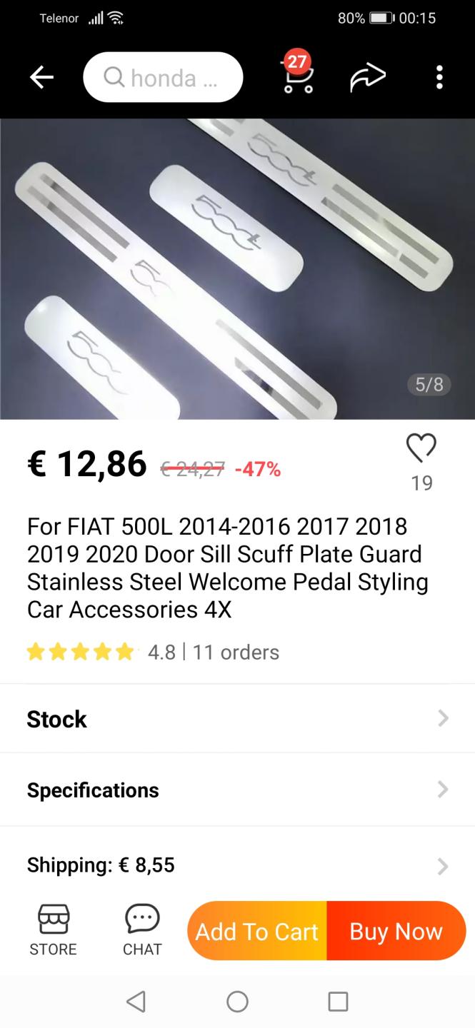

ISV_01 4036 Posted October 17, 2021 Slucajno naleteo.. Za male pare lepo izgleda. Za 500L metalne plocice za pragove vrata. Link je za mobilnu aplikaciju Aliexpress. Klik Quote Share this post Link to post Share on other sites

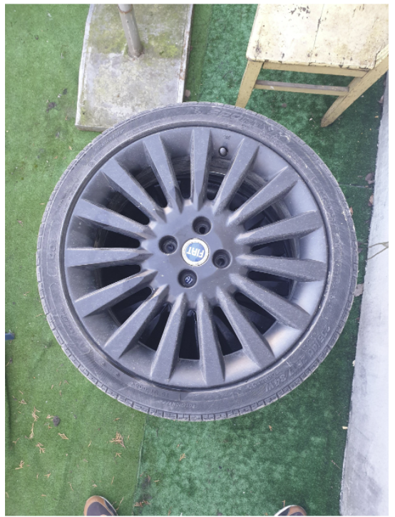

Pluto 448 Posted January 20, 2022 (edited) cao ljudi, naidjoh na ove felne, gledao sam dosta, one koje bi zeleo su preskupe, posto bih samo fabriku, pa ove su neki kompromis, da li mogu ove na Brava i nadam se da je ovo crna boja da nije neka teget. Moj Bravo je beli pa mislim da ce ovakve crve felne odlicno da mu legnu takodje nisam naisao na sliku sa ovim crnim felnama, jer u glavi ne mogu da sklopim sliku, ali favorit su naravno one crne kao kod Milutinca https://www.kupujemprodajem.com/automobili-delovi-i-alati/auto-felne/felne-17-4x98-fiat-alfa-romeo-lancia/oglas/130491112 Edited January 20, 2022 by Pluto Quote Share this post Link to post Share on other sites

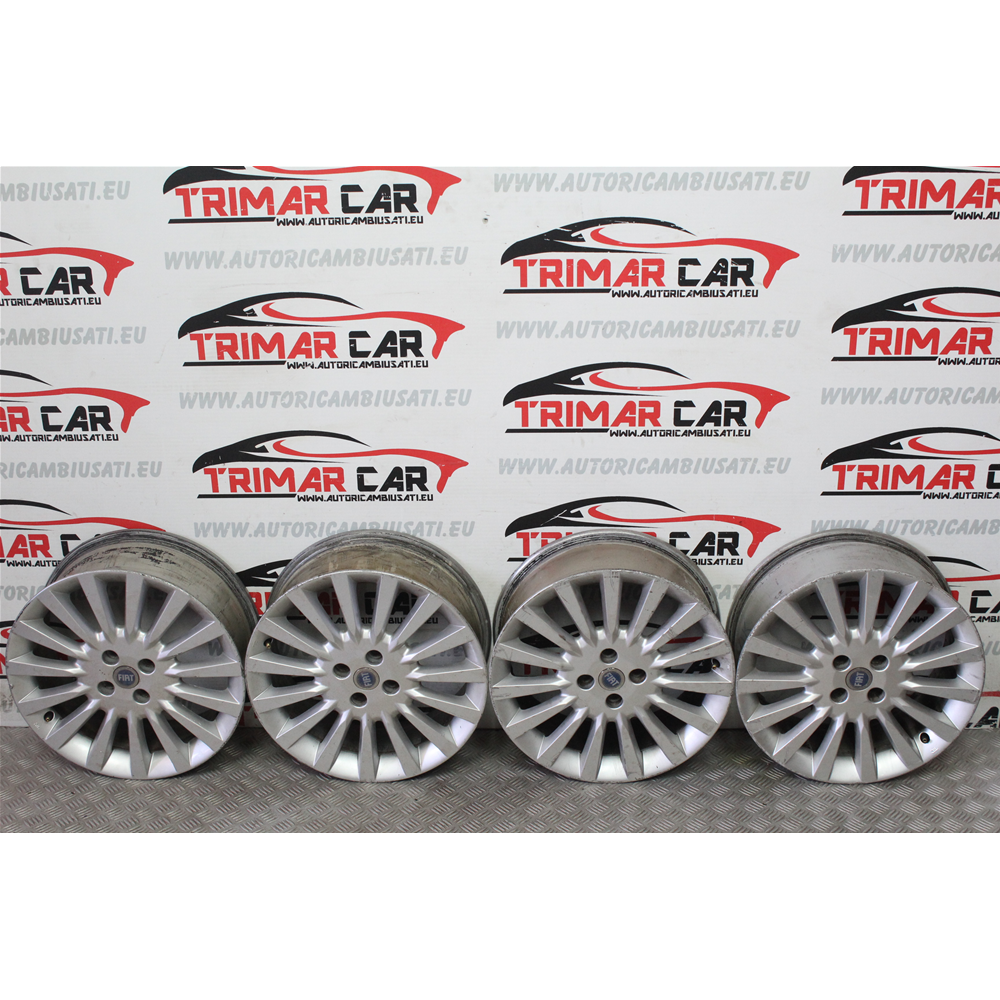

ISV_01 4036 Posted January 20, 2022 @Pluto Osim ako se prodavac nije zezno sa ET40, biće kao da si stavio Stilove felne sa ET41, znači uvučene 1cm ka unutra (fabrički ET za brava pre-restyle je ET31, posle restyle-a je mislim ET28-25). Imaš ove: Klik 1 Pluto reacted to this Quote Share this post Link to post Share on other sites

Pluto 448 Posted January 20, 2022 @ISV_01 nisam znao za taj ET, moje je 2013, znaci mora ET 28-25 da bude? ove su slicne i svidjaju mi se, svakako ja mogu da ih ofarbam u crno i da to bude kako treba, hvala na linku @andreja.micovic pa pratio sam oglase celu zimu i isti se vrte sve vreme, a ono sto bih voleo je ovo, a to mi je preskupo zato sto bih trebao i gume da kupim... pa su kompromis ove obicne, samo da se ofarbaju ali upravu si, prati cu jos https://www.polovniautomobili.com/felne-ratkapne/18979007/aluminijumske-felne-bravo-fica-17-4-x-98? Quote Share this post Link to post Share on other sites
ISV_01 4036 Posted January 20, 2022 (edited) @Pluto Mogu i te sto sam ostavio, fabricke su. Na restyle su samo malo izbacili felnu ali ofc staje ranija fabricka sa ET31 komotno. To sto bi farbao u crno... Paaaaa... Recimo da ce te nervirati svaki komad prljavstine na njima Inace, cifra za ove sto juris je maestralno dranje. Bile su i 400e. Edited January 20, 2022 by ISV_01 1 Pluto reacted to this Quote Share this post Link to post Share on other sites

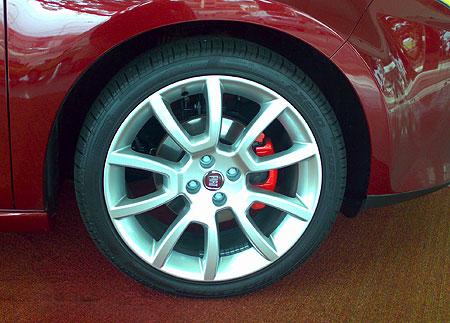

Nikola031 943 Posted January 20, 2022 2 hours ago, Pluto said: https://www.kupujemprodajem.com/automobili-delovi-i-alati/auto-felne/felne-17-4x98-fiat-alfa-romeo-lancia/oglas/130491112 Meni ove felne jako lice na fabricke felne koje idu na Grande Punta samo ofarbane u crno. Posto i pise u oglasu da su vozene na GP proveri jesu li vozene sa prstenovima jer su glavcine na GP razlicite od ostalih fiata (4x100 i 56.6mm centralna rupa). U tom slucaju bi pasovale na Brava kada bi se razbusila centralna rupa i stavili plivajuci srafovi. Inace ovo su te felne od GP na koje mislim: 1 Ivan reacted to this Quote Share this post Link to post Share on other sites
