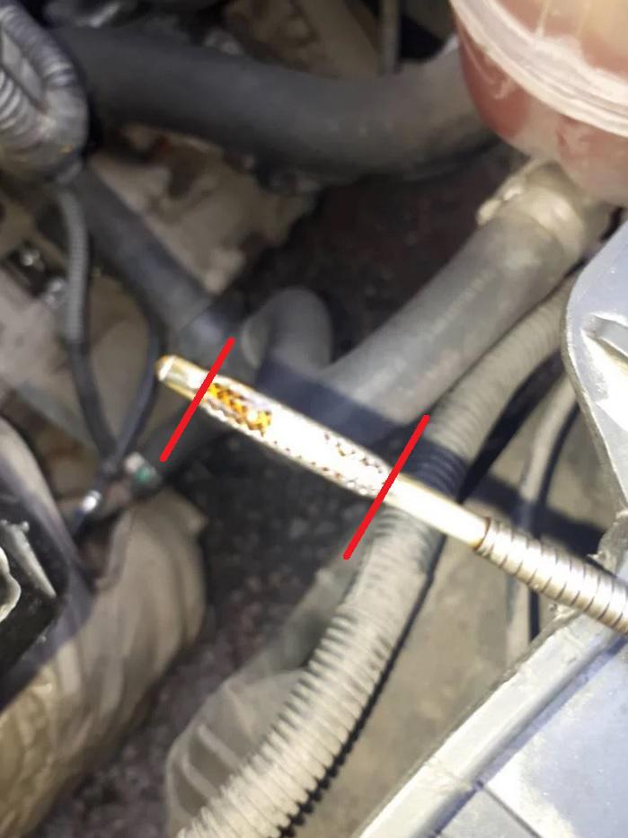

rage_man 161 Posted January 20, 2020 Koliko da dolijem da ne idem kod majstora zbog toga samo?Grande punto 1.4 16V sipan Motul 5w40 6100Sent from my SM-A520F using Tapatalk Quote Share this post Link to post Share on other sites
neshtry 19758 Posted January 20, 2020 LitarPoslato sa POT-LX1 pomoću Tapatoka 1 djomla reacted to this Quote Share this post Link to post Share on other sites
Milutinac 6121 Posted January 20, 2020 (edited) Pola litre. Mada bih ja mozda za pocetak dosuo 3-4dl Cela litra je ceo tackasti deo. 28 minutes ago, neshtry said: Litar Ako nisi 100% siguran - nemoj. Preskoci komentarisanje. Ne bi bilo pozeljno da je sipao celu litru na to. Edited January 20, 2020 by Milutinac 3 totti, alfini0507 and djomla reacted to this Quote Share this post Link to post Share on other sites
dekirs 5112 Posted January 20, 2020 Ili ako nije siguran neka sipa po 2, 3 deci pa neka vidi koliko ce pokazivati sipka. 2 totti and djomla reacted to this Quote Share this post Link to post Share on other sites
rage_man 161 Posted January 20, 2020 2.8l je ukupna kolicina sa filterom.Sta inace moze da se desi ako se pretera sa kolicinom prilikom sipanja/dolivanja?Sent from my SM-A520F using Tapatalk Quote Share this post Link to post Share on other sites
dekirs 5112 Posted January 20, 2020 Pa kontam ako ne valja da ima malo ulja, tako ne valja ni da ima puno, tjst da motor "pliva" u ulju. Isto tako verujem da taj visak mora negde da izbije/izadje, a to je malo bzvz da se dogodi jer je operacija dolivanja prilicno jednostavna Neka kaze neko strucniji sta znaci visak ulja, ovo je vise bilo laicki Zato lepo uzmi po 2,3 deci sipaj, prati merac posle 2,3 minuta i nemas brige 1 djomla reacted to this Quote Share this post Link to post Share on other sites
Milutinac 6121 Posted January 20, 2020 ...da izbije semeringe. Najcesce i najgore radilice. Nece da bude nista od 2-3dl ali ne valja dosta preko da se sipa 6 minutes ago, rage_man said: Sta inace moze da se desi ako se pretera sa kolicinom prilikom sipanja/dolivanja? ...da izbije semeringe. Najcesce i najgore radilice. Nece da bude nista od 2-3dl ali ne valja dosta preko da se sipa 2 djomla and MS PK reacted to this Quote Share this post Link to post Share on other sites
MS PK 8308 Posted January 20, 2020 Prvo, ne moras da sipas, ovo je malo ispod pola tako da nije nikakva frka, jedino ako ces na neki duzi put pa ajde da ti bude mirna savest. Drugo, ako sipas, sipaj po 100ml i proveravaj, najbolje tako i ne mozes da pogresis. Ovde po meni ne treba vise od 300ml ali to ne moze niko odokativno da ti kaze. Nivo ne bi trebalo po nekoj teoriji ni da bude na max a tek ne preko max. Najbolje nekih lupam 80% Послато са SM-J330F помоћу Тапатока 2 shuxx and Mijailović P. reacted to this Quote Share this post Link to post Share on other sites
neshtry 19758 Posted January 20, 2020 Pola litre. Mada bih ja mozda za pocetak dosuo 3-4dl Cela litra je ceo tackasti deo. Ako nisi 100% siguran - nemoj. Preskoci komentarisanje. Ne bi bilo pozeljno da je sipao celu litru na to.Stane jedva manje od 3l(2,9l) pola od toga je 1.5l(1,45) znači litar mu fali...To je motor ko u 500l hebeš ga Poslato sa POT-LX1 pomoću Tapatoka Quote Share this post Link to post Share on other sites
Milutinac 6121 Posted January 20, 2020 (edited) A sta ti mislis da kada je na sipci dole samo tackica, na dnu sipke, da ima deci-dva ulja u motoru? Koliko sam onda puta sa HGT-om ostao bez ulja a ni ne znam Jel to po tvojoj logici ako u u 1.9 ide 5 litara ulja da ako je sipka na pola znaci da treba da sipa 2 i po litre? Ne razumem te uopste... Sipku kada gurnes do kraja ne znaci da je ona dole dotakla dno... Edited January 20, 2020 by Milutinac 2 neshtry and djomla reacted to this Quote Share this post Link to post Share on other sites
neshtry 19758 Posted January 20, 2020 Ide 1,5 do 1,8l....jbg milutine 28 godina vozim kante... Zna se za svaki model koliko ostane u motoru i filteru ulja kada pokaže da pola fali Sipao bi litar i po pa bi merio a ne 2dl Poslato sa POT-LX1 pomoću Tapatoka 1 djomla reacted to this Quote Share this post Link to post Share on other sites

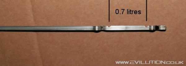

Milutinac 6121 Posted January 20, 2020 Ajd da probam opet. To sto je ulje na polovini - ne znaci da je ostalo polovina ulja u motoru. Imao on 5 litara pa 2.5 litre, ili 2.9 litre pa 1.45, ili imao 45 litara pa 22.5. Ovo obelezeno izmedju dve crvene strafte obicne oznacava oko jedne litre. Cak u nekom uputstvu za stila ili punta tako i pise, znaci nije neka urbana legenda. Moze na manjim motorima biti mozda 0.8 ili tako nesto. ---------------------------------------------------------------------- Quote The amount of oil needed to go from the bottom notch of the dipstick to the top is 0.7 litres so as long as you put in about half a litre at a time you will never overfill. https://www.evilution.co.uk/Engine/checking_the_oil_level.htm 2 Mijailović P. and djomla reacted to this Quote Share this post Link to post Share on other sites

Flex 1884 Posted January 20, 2020 Pa gde je logika da sipas litar pa da gledas? Logicnije je da sipas manje pa da vidis koliko je podigao. Kod Stila je 1l kad je skroz na dnu sipke, a po tvojoj logici bi bilo da treba da se sipa 2.5l pa da se gleda. I ja mislim da nije vise od pola litra za dodavanje, po onoj slici. Pojavise se vec dodatni komentari dok ja iskucah. Sent from my SM-J530F using Tapatalk 3 djomla, Milutinac and dekirs reacted to this Quote Share this post Link to post Share on other sites
