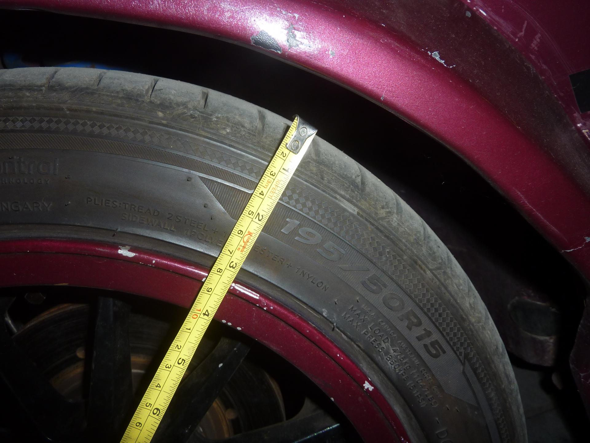

Tehničko pitanje, ako neko zna. Pita me jedan drugar, vlasnik škode. Kod npr. gume 235/45x18, "visina" gume je 235 mm x 0,45 ( 94 mm ).
Ali, da li je to "neto" visina, ne računajući deo visine gume koji je u felni ili je to "bruto" visina, zajedno sa onim što je u felni ?
Zajedno sa tim sto je u felni iza ruba.

“Neto”.

Ne vidim sta je problem. Bocna racunska visina se odnosi od gazne povrsine do mesta gde se oslanja na felnu koje se nalazi delimicno sakriveno iza ruba felne. Nije od vidljive ivice ruba felne do gazne povrsine tj nije ono sto vidimo kao gumu kad je namontirana na felni nego je ono sto vidimo kada nije na felni.
50% od 195 je 97.5mm
Jedino ako ti mislis da on govori o sirini gazne povrsine, to nije gde je felna, felna je uza za 2.5cm tj 1 inc nego idealna dimenzija gume za tu felnu, mada sta je sirina gazne povrsine je tesko reci jer efektivno skoro ni jedna guma nema gaznu povrsinu koja se poklapa sa natpisom nego do mere horizontalno sa sirinom boka gume i na principu ko da mere duzinu k... sa kicmom... Naravno posto gume variraju u efektivnoj sirni, ujedno posto je visina procentualna visina od toga ni te visine nisu iste. Ja sam za 2 gume u istoj dimenziji na istoj felni od dva razlicita proizvodjaca izmerio 2cm razlike u sirini gazne povrsine i 1cm u visini profila. Iako su bile 175/55, ova jedna je realno bila negde izmedju 165/60 i 155/70.

Pa, kad si ovako merio, šta si zaključio o odnosu NETO i BRUTO "visine" gume ? Na bazi tvoje dimenzije.

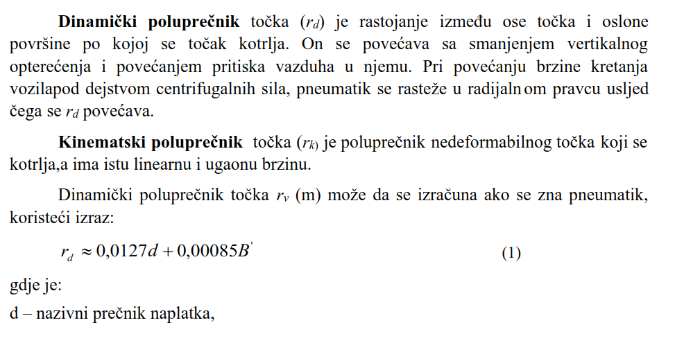

Bruto se iskazuje, ne moguce je iskazati neto kada nije ni svaka felna ista u tom delu, a ni gume. Uostalom, verujem da je vecina racunala precnik i obim tocka, pa moze videti da je precnik tocka jednak zbiru precniku felne i 2 bocne visine gume i lako mozete utvrditi da precnik felne nije spoljna ivica ruba, nego unutrasnji deo gde naleze guma.

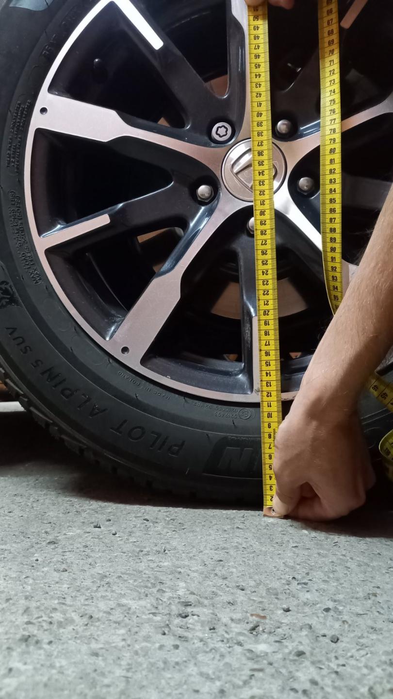

Izmerih "neto" kod gume CRV-a ( 235 / 60 X 18 ) i "fali" nešto preko 20 mm ( bruto je 141 mm, a neto oko 120 mm ). Taj deo visine gume od oko 20 mm je u felni.
Jedan drugar je merio svoje gume ( 225 / 45 X 18 ) i on misli da mu "fali" oko 24 mm od bruto visine.
Pa ne mozete meriti sa donje strane, normalno da fali jer je sabijena guma od tezine auta. Zato uvek i ljudima kazem ona prica o racunanju brzine preko formula nije tacna ako se ne uzme to u obzir. Recimo ja u programu koji koristim umesto 195/50 R15 guma kucam 195/43 R15 da bih dobio tacan rezultat po navigaciji. A stoji i prica da jednostavno stvarne dimenzije i racunske nisu 100% tacne u vecini slucajeva i kod sirine i kod visine. Moje gume imaju stvarnu sirinu gazne povrsine od 178mm, a neki stampani slik sto sam gledao po proizvodjacu koji i sam daje stvarnu dimenziju kaze 201mm, iako su obe 195/50 R15 na papiru.
Delim misljenje sa @YUgisa , visina pneumatika bi trebalo da se racuna od mesta naleganja na felnu do "vrha" sare.
Izmerite bilo koju felnu, i od ruba do ruba precnik ce uvek biti veci od deklarisanog (na felni). A visina gume od ruba felne do "vrha" manja od deklarisane (na pneumatiku).
Evo i ovo sto Yugisa pominje, mrzi me da slikam, a secam se napamet za trenutni auto, 235/40/19 guma je u pitanju:
- precnik felne je 19'', znaci teoretski 48.26 cm. A u praksi je taj precnik 52 cm (znaci visina ruba felne je 2 cm);
- guma je teoretski visine 0.4x235=9.4 cm. A u praksi, od ivice ruba felne je visoka malo jace od 7 cm. Znaci taman tih oko 2 cm je pod rubom felne. Odnosno, precnik felne (bez ruba)+visina gume je to sto i treba da bude u teoriji i sto je ispisano i na felni i na pneumatiku.
