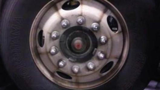

Momci, ako nema bakarne masti, stavljati OBAVEZNO tovatnu mast. Ona će sprečiti da dođe voda i da korodiraju šrafovi. Svaki šraf se doteže moment ključem ako nema ne pretezati!
Kada vidite da izbija rđa ispod šrafova, onda znači da su LABAVI (kao na slici).
Od tovatne masti neće zapeći!

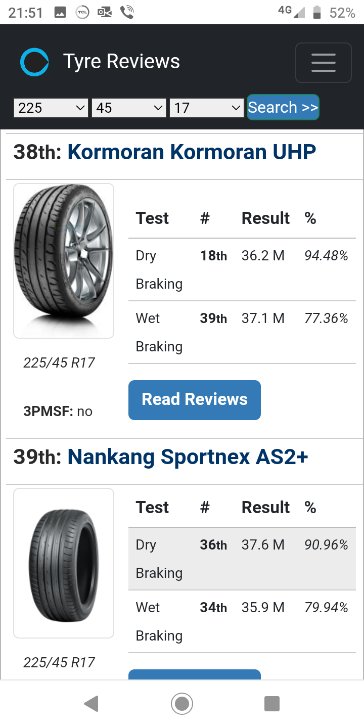

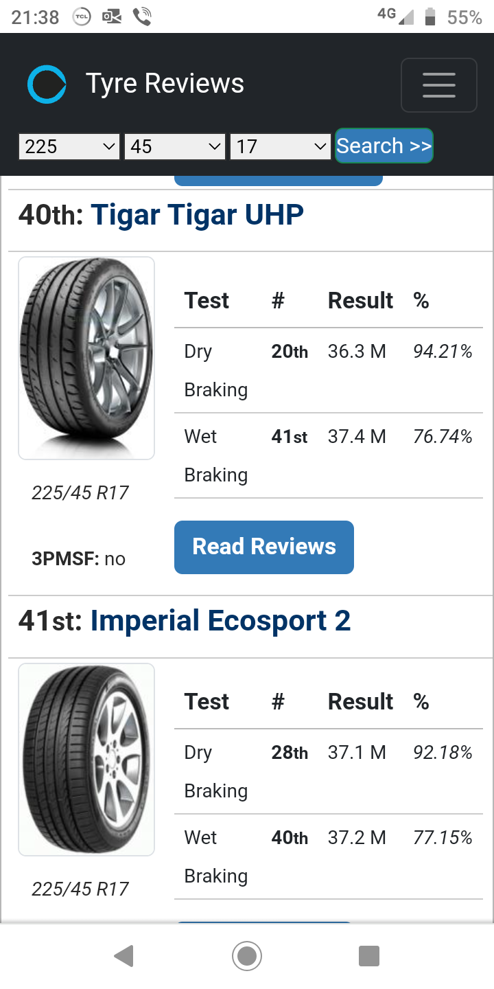

Gledaj rezultat za Kormoran UHP (ista sara, isto clanica Michelin grupe):
https://www.tyrereviews.com/Article/2019-Summer-53-Tyre-Braking-Shootout.htm
Edit: ima i Tigar na spisku!

Riken,Orium i jos neki naziv su svi isti za Tigar. Postoji mogucnost da je razlika u smesi, no to ne mogu da tvrdim. Da li bi bili isti/slicni rezultati za npr Sava Allweather koja je pravljena kod nas i one pravljene u Francuskoj (posto sam takvu i dobio a ne proizvedenu ovde kod nas).
