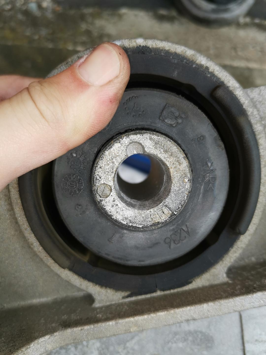

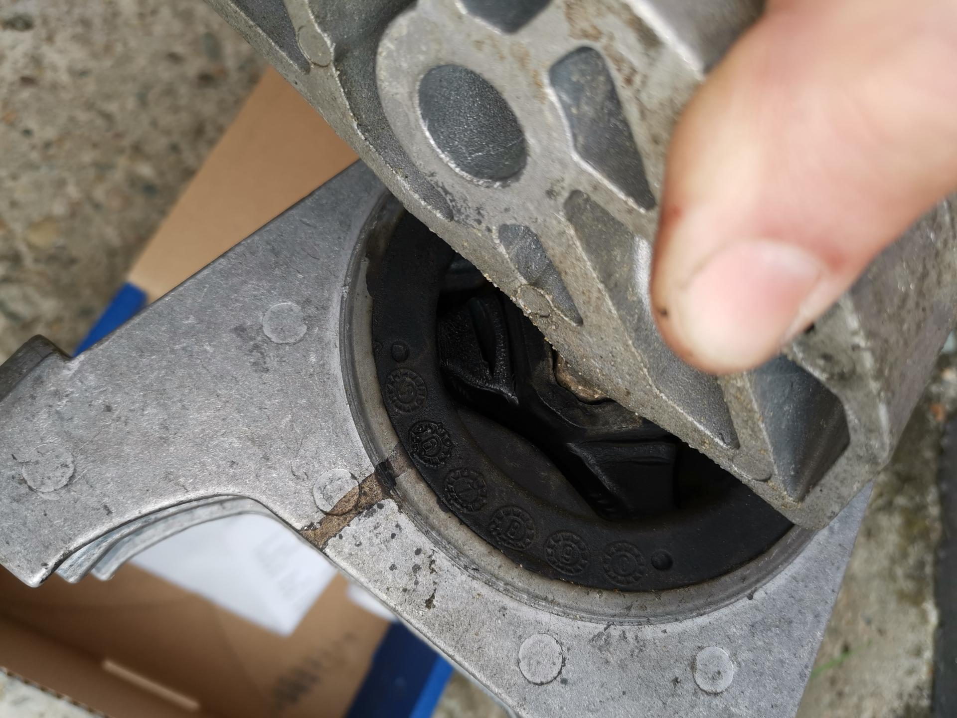

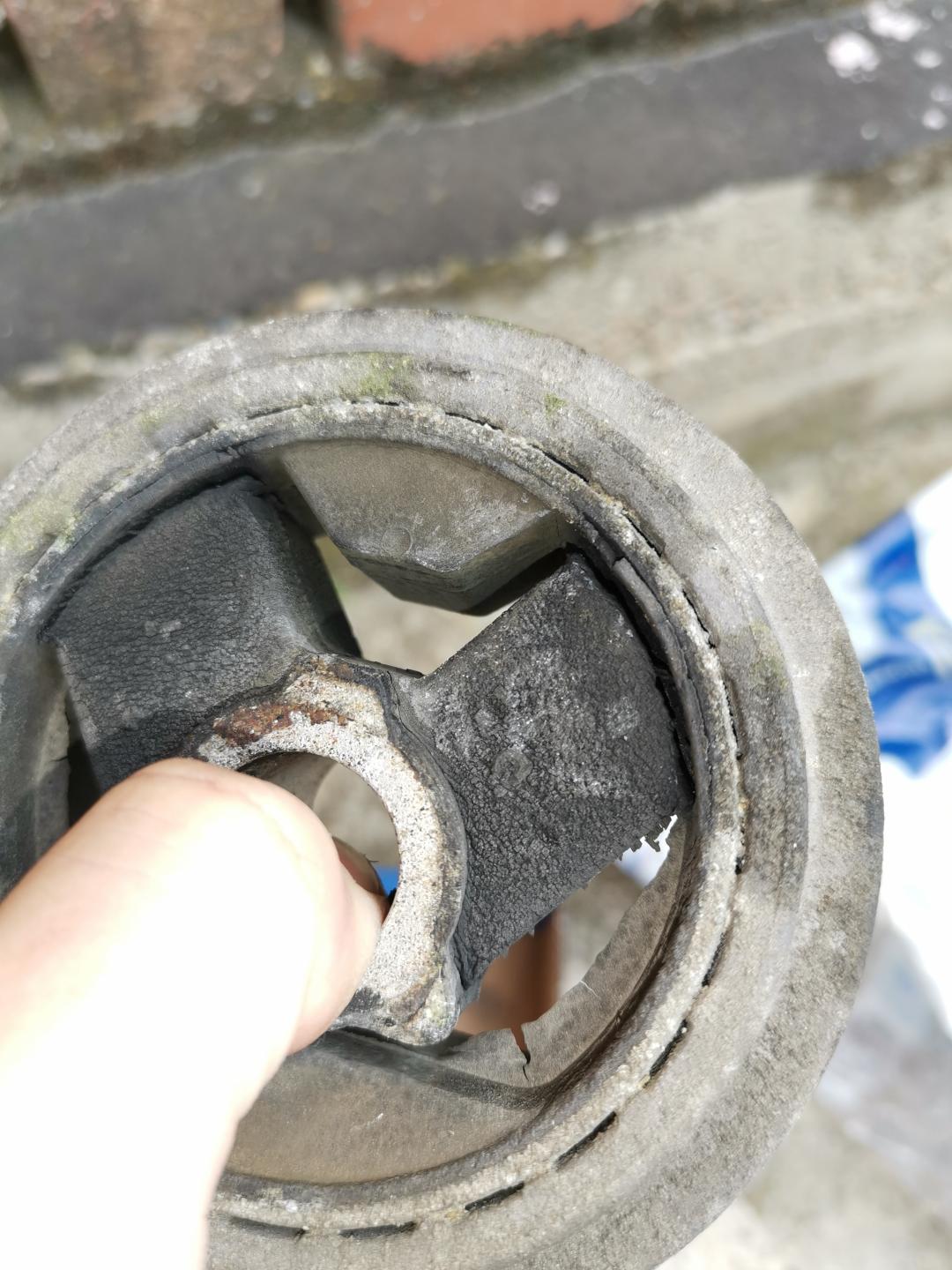

BaneAK74 116 Posted September 11, 2022 Zamenih danas sva tri nosaca. Definitivno su bili zreli za zamenu. Levi i desni nosac sam uzeo impergom, a kosku lemforder. 17k sve ukupno. Osetno manje vibracije pri paljenju auta i na leru. U toku voznje nisam primetio neke promene, do duse napravio sam samo krug po kraju. 2 Ivan-Topola and Reacher Gilt reacted to this Quote Share this post Link to post Share on other sites

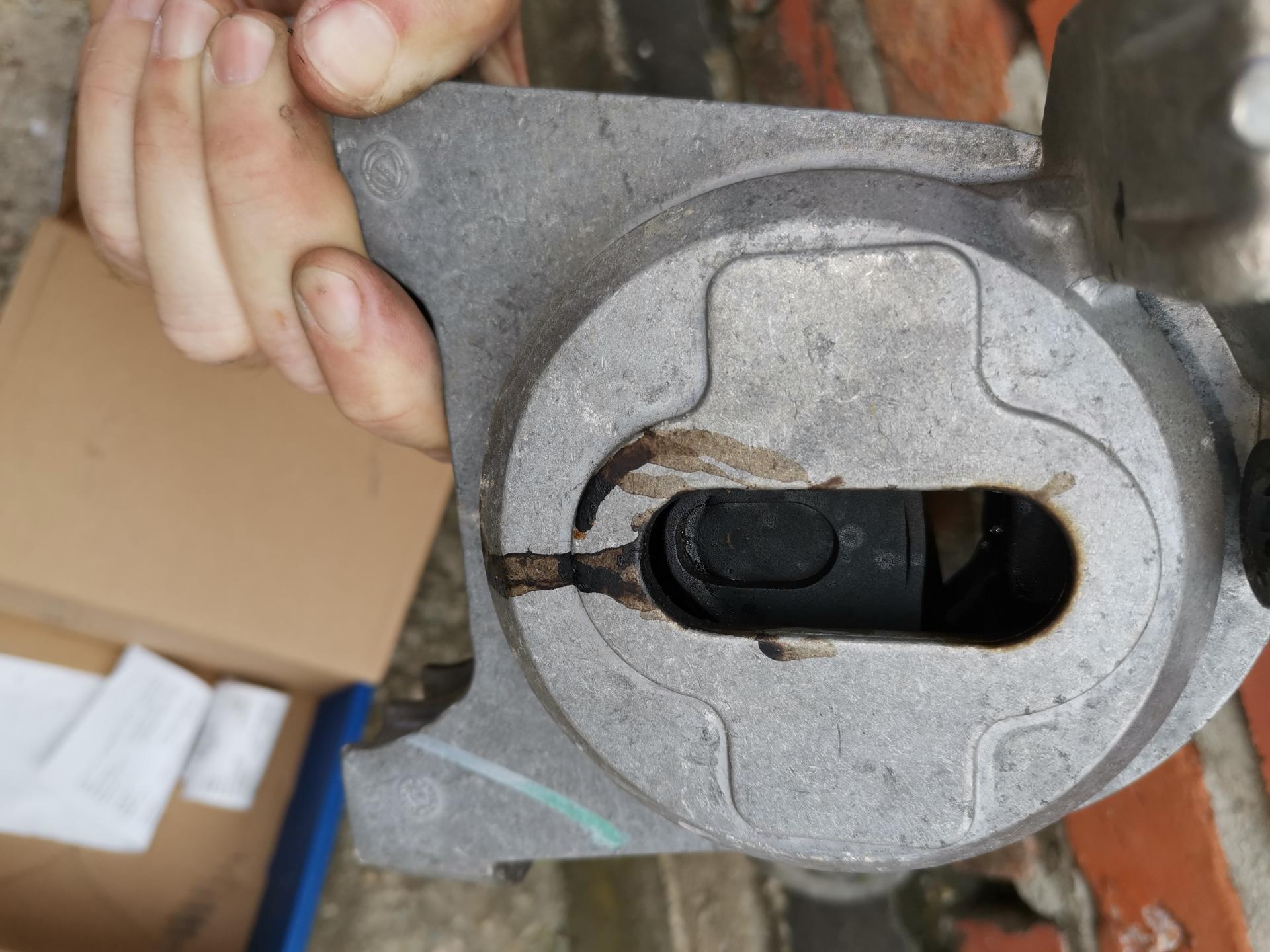

Branislav 748 Posted September 12, 2022 Nosac kod cantre za antifriz ne moze da se proveri pajser metodom. Meni su govorili kao dobar je, medjutim on se raspao bio... 3 horvat, Mijailović P. and BaneAK74 reacted to this Quote Share this post Link to post Share on other sites
horvat 7041 Posted September 12, 2022 Tako je, na mom se nista cudno nije videlo cak ni kad smo ga skinuli... 4 BaneAK74, Mijailović P., TheWickerMan and 1 other reacted to this Quote Share this post Link to post Share on other sites
BaneAK74 116 Posted September 12, 2022 Moj je pustio ulje i napukla je guma u jednom delu. Uporedjivao levi-desni nov, i levi-desni stari, tacno se vidi koliko je na starim nalegla guma od tezine i starosti. Odokativno se vidi da su za par cm nizi od novih. Quote Share this post Link to post Share on other sites
TheWickerMan 1440 Posted September 12, 2022 Isto i kod mene je taj kod posude za antifriz izgledao dobro ali je bio skroz ispustio ulje. Menjao sam ga 2 puta na Delti, sad na Giulietti moram isto. Baš često crkava :/Gesendet von meinem KB2003 mit Tapatalk 2 Branislav and horvat reacted to this Quote Share this post Link to post Share on other sites
Branislav 748 Posted September 12, 2022 Jbg T-Jet se gica podosta, nije bas da je miran motor dok nije skroz topao, verovatno ih zato tako brzo i razbuca, upitan je i kvalitet delova 1 BaneAK74 reacted to this Quote Share this post Link to post Share on other sites
BaneAK74 116 Posted September 12, 2022 Ja bih pre rekao da je kvalitet u pitanju. @TheWickerMan Jesi li original uzimao? 1 Branislav reacted to this Quote Share this post Link to post Share on other sites
TheWickerMan 1440 Posted September 12, 2022 (edited) @BaneAK74 prvi put za Deltu je uzet neki koji nije org, zamenski, ne mogu da se setim marke, placen 13k u Kit Komercu pre 3.5 godine, taj prozvizdao jako brzo, pa uzet Ricambi deo, oko 120e placen i Delta vec 50ak k km nema problema. Sad cu i za Giuliettu uzeti Ricambi i da budem miran. Edited September 12, 2022 by TheWickerMan 2 BaneAK74 and Mijailović P. reacted to this Quote Share this post Link to post Share on other sites

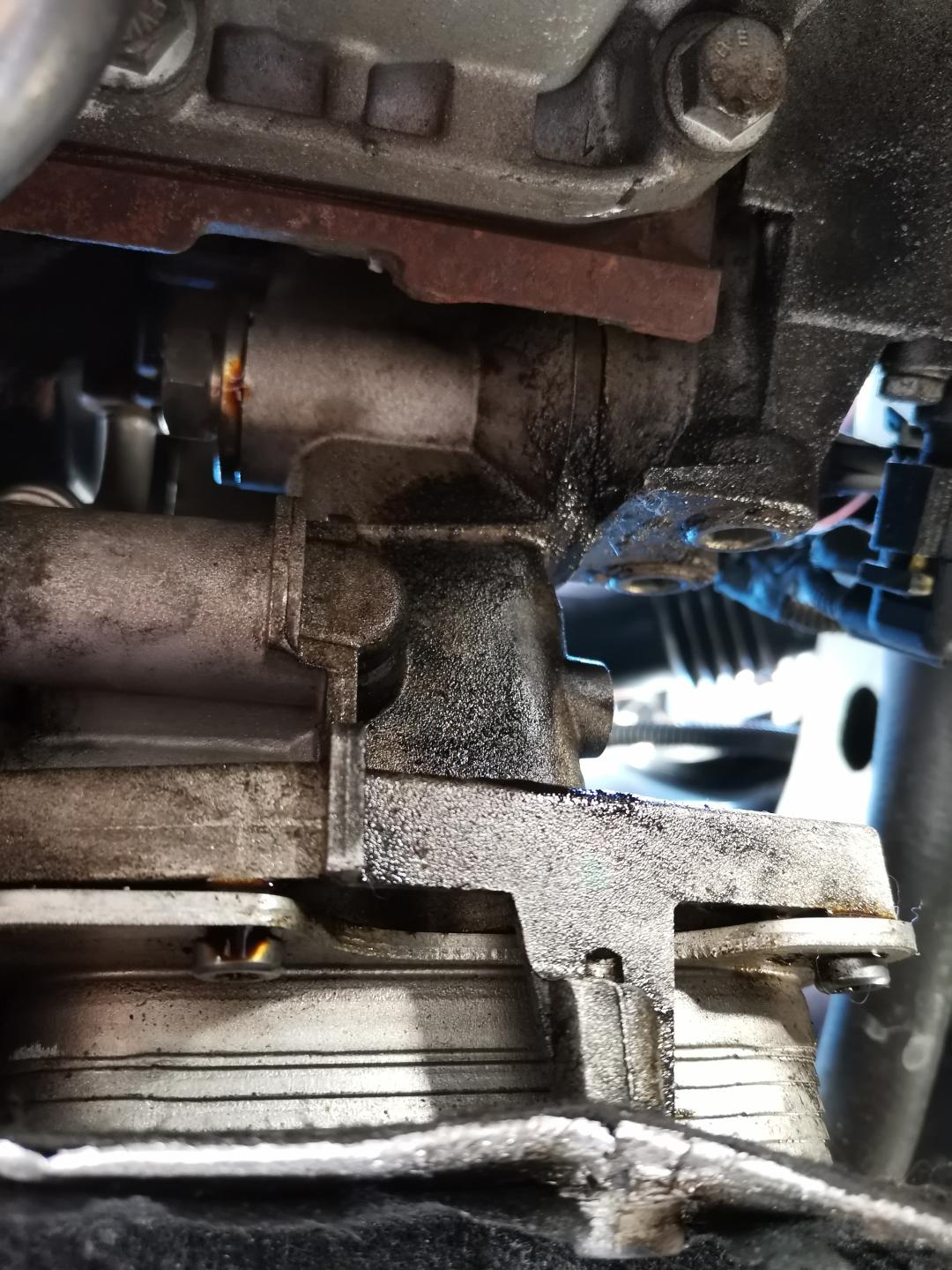

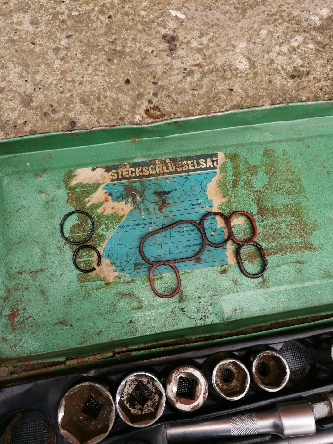

BaneAK74 116 Posted March 6, 2023 Pre par meseci primetih ulje na sus plehu koje se polako slivalo, a i sama potrosnja ulja je ozbiljno skocila. Skinem sus pleh i provalim da ulje curi na hladnjaku ulja i na izmenjivacu ulja. Gumice na izmenjivacu vise nisu bile gumice, bukvalno su se u plastiku pretvorile i tu je najvise curelo. Upalim auto, zalegnem ispod kola i gledam kako kaplje ulje iz tog srafa, uzas. Sva sreca, pa dihtung na hladnjaku ulja nije bio toliko los, pa nije pomesao ulje i vodu. A i ja sam brzo delao 3 Reacher Gilt, Milutinac and horvat reacted to this Quote Share this post Link to post Share on other sites
Mijailović P. 3787 Posted March 7, 2023 @BaneAK74 Može info gde si nabavio zamensku gumicu/zaptivač hladnjaka ulja. Hvala! Quote Share this post Link to post Share on other sites
BaneAK74 116 Posted March 7, 2023 Gumicu za hladnjak ulja sam narucio od poljaka(koliko nam je taj lik ustedeo para). 35e i stigla jako brzo. A za ove dve gumice sam nasao firmu koja pravi te o-ring gumice. Tako daa, ako nekom treba, nek se javi Quote Share this post Link to post Share on other sites

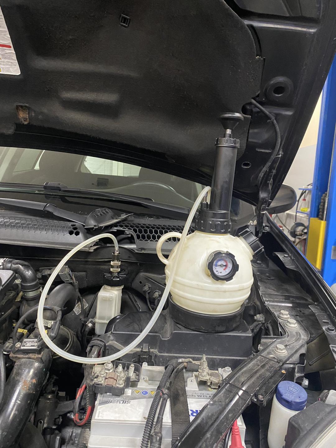

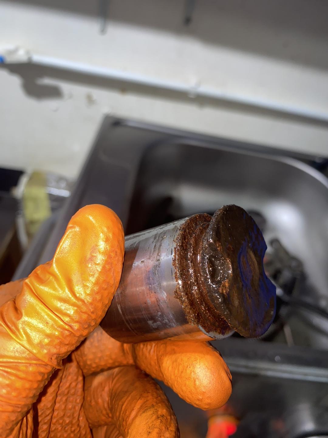

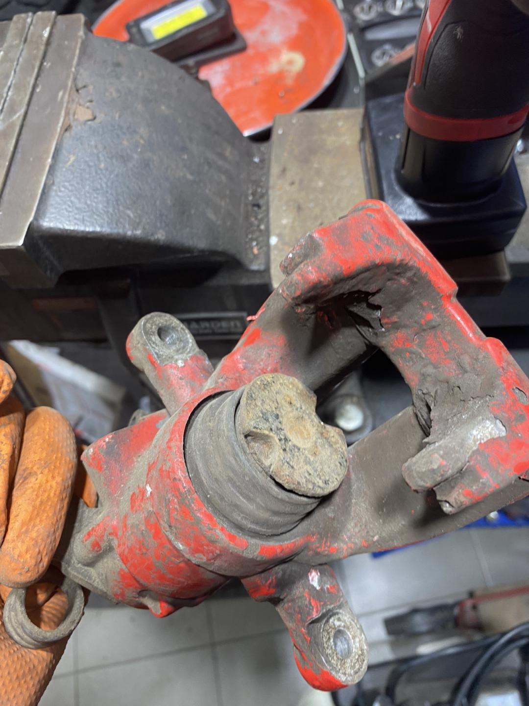

BaneAK74 116 Posted April 1, 2023 (edited) Remontovana zadnja leva kociona celjost i zamenjeno komplet ulje. Cena 6000 din + 3000 kocione plocice Ferodo. Za sad su dobre, ne skripe. One prosle su bile uzas, neka no name marka. Trebalo bi i prednje plocice da zemenim jer cvile, bas me to iritira. Montiran letnji set I jedna slicica sa zimskim setom Inace, pojavio mi se problem. Prilikom naglog ubrzavanja ,kad potopim gas nabije boost na max i samo spadne na pola. To traje sec. i onda nastavi da puni. Deluje mi da je izrazenije kad je hladnije vreme.. Moram ga terati na dijagnostiku, moguce da je turbo u problemu Edited April 1, 2023 by BaneAK74 3 Ivan-Topola, Reacher Gilt and neshaoct reacted to this Quote Share this post Link to post Share on other sites

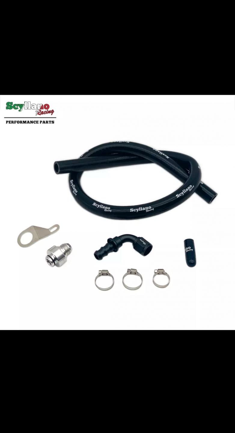

BaneAK74 116 Posted April 2, 2023 (edited) @Mijailović P. Wg sam promenio(kupio sam jedan vl36 davnih dana, pa sam sa njega skinuo i nije do toga). Na boost vetilu sam proverio creva u kakvo su stanju, jedino ako je on sam riknuo. Kako njega da ispitam ? A sto se tice pcv cekam ovo da mi stigne: Edited April 2, 2023 by BaneAK74 Quote Share this post Link to post Share on other sites
