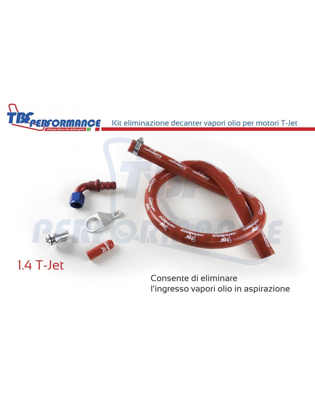

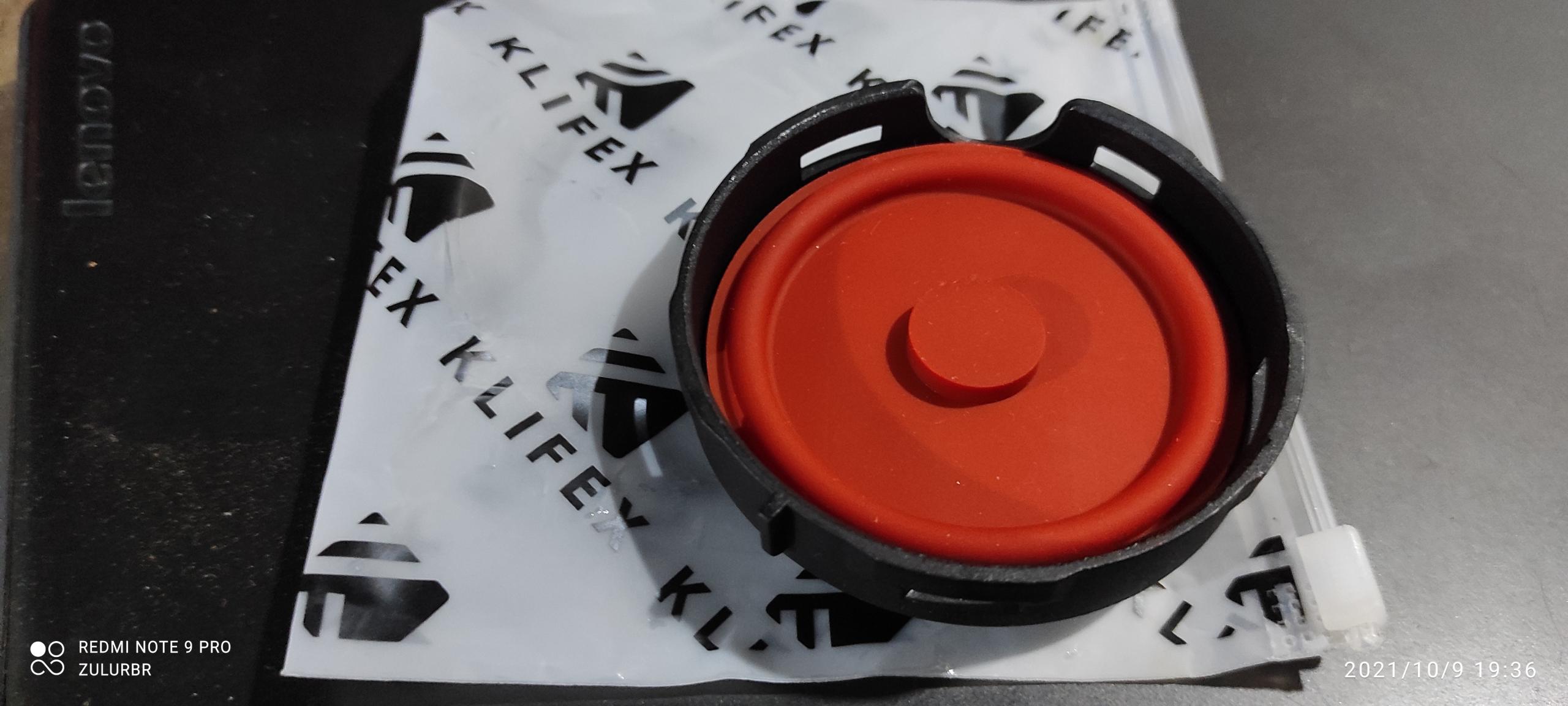

BaneAK74 114 Posted July 22, 2022 Resen problem sa krckanjem, zaribao stabilizator. Nije imao lufta, nije pukla zastitna gumica nit je lupkalo preko neravnina na putu. Majstor malo naspricao ulja u njega i bomba Tako da u pon kupujem dva nova verovatno. TRW jer sam njih motirao i na Grandisu i dobro su se pokazali. U sustini dobro je. Mislio sam da je letva. Zanima me da li je neko ugradjivao oil catch can i kakva su vam misljenja o tome ? 1 horvat reacted to this Quote Share this post Link to post Share on other sites
horvat 6953 Posted July 22, 2022 Ja sam imao u Giulietti 1.4 tjet, a imam i sada na 2.2 jts. Volim da to ne ode na usis, al ne mogu reci sad da ces ne znam sta dobiti s tim. Bice ti cistiji usis i to je to. Ventile spira gorivo al tamo oko turba, interkuler, map senzor, to ce sve biti malo cistije… 1 PremieRacing reacted to this Quote Share this post Link to post Share on other sites
Mijailović P. 3714 Posted July 23, 2022 @BaneAK74 Najčešće ti je dovoljno samo ovo... Quote Share this post Link to post Share on other sites
BaneAK74 114 Posted July 23, 2022 @horvat Pa to mi je bitno, da budu cistije. Gledam po netu, bas dosta ljudi menja taj pcv za oil catch can i hvale da je odlicno resenje. Nesto razmisljam o ovom delete kit. Samo naravno sa crnim crevima da ne dupe upadljivo @Mijailović P. Otvarao sam i cistio tu membranu i nije zalepila, okej je. Nego razmisljam, ako moze nesto bolje od PCV, sto da ne 1 horvat reacted to this Quote Share this post Link to post Share on other sites
horvat 6953 Posted July 23, 2022 Da, delete kit je jos cistije resenje ali onda brze puni kanticu. Meni je zimi za oko 5-6 dana znao da napuni, dok leti ni za 2 meseca nije. Na moje iznenadjenje, 2.2 znacajno sporije puni, gotovo da je uopste i ne puni (leti)… 1 BaneAK74 reacted to this Quote Share this post Link to post Share on other sites
BaneAK74 114 Posted July 23, 2022 Oke, znaci zimi vise da se obrati paznja Ili da gledam veci catch can. Ti isto imas taj kit ili si na postojeci pcv kacio creva ? Posto vidim da i to rade. 1 horvat reacted to this Quote Share this post Link to post Share on other sites
horvat 6953 Posted July 23, 2022 Ja sam na postojeci kacio. Tako da fabricki pcv vraca deo ulja nazad, ako sam ja dobro razumeo, a kantica pokupi samo ono sto ode na usis… 1 BaneAK74 reacted to this Quote Share this post Link to post Share on other sites

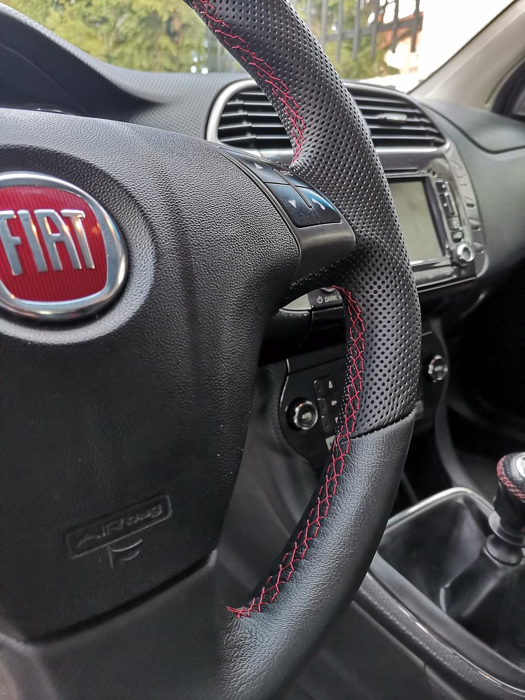

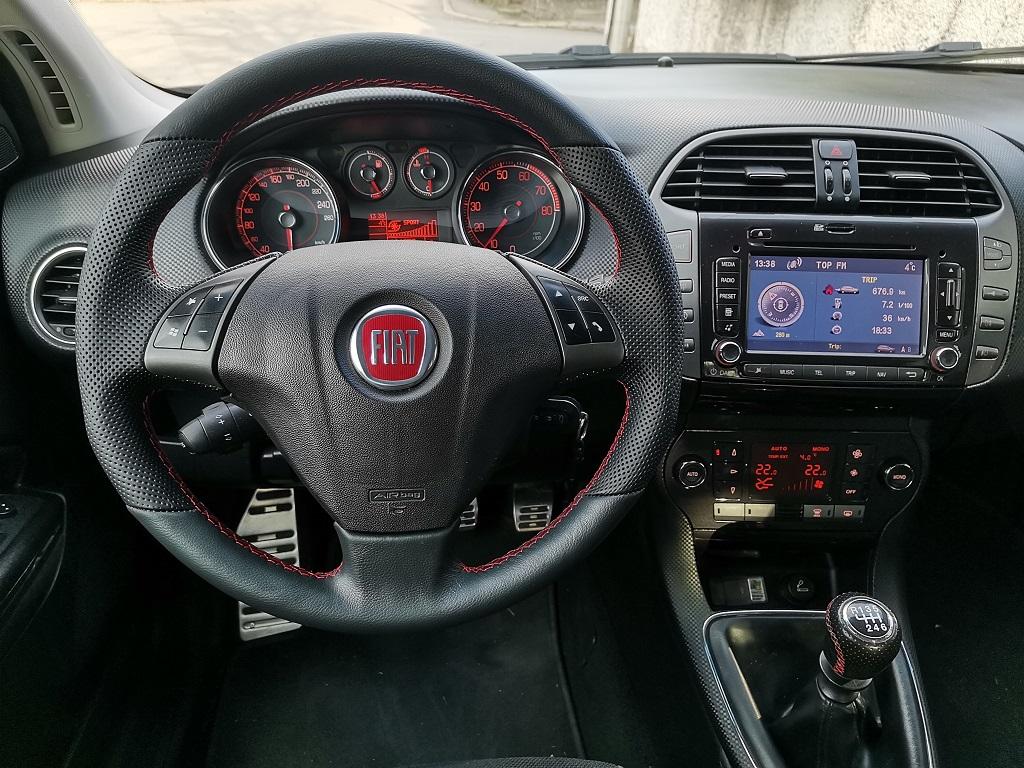

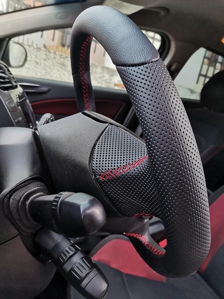

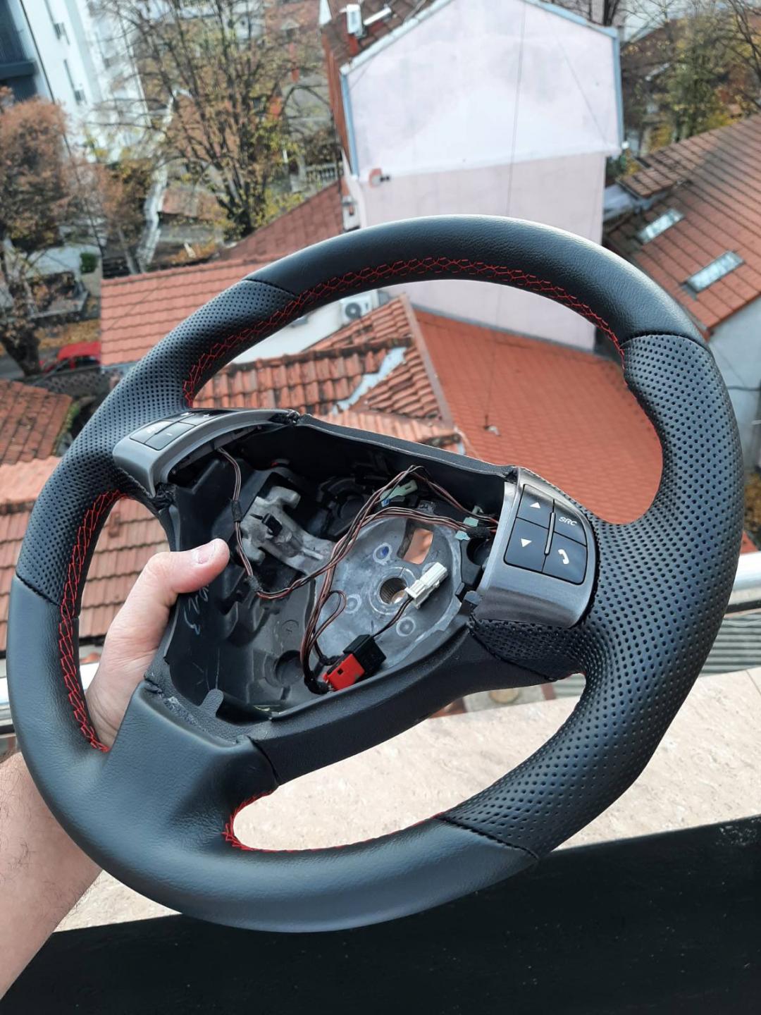

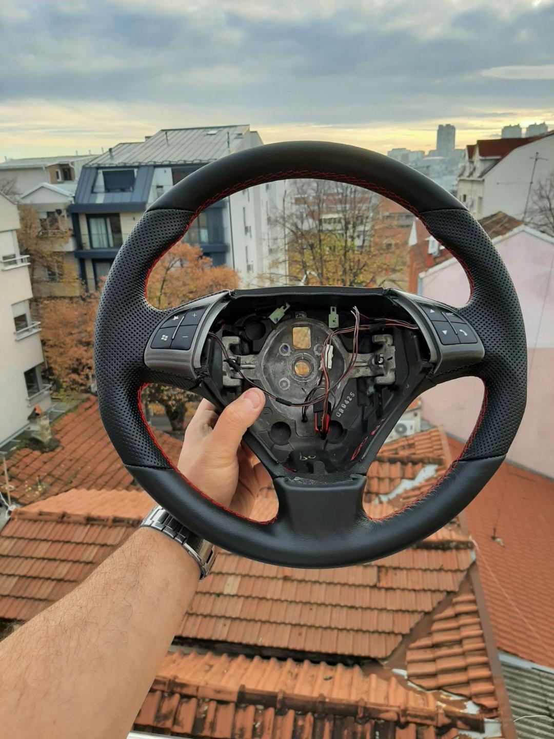

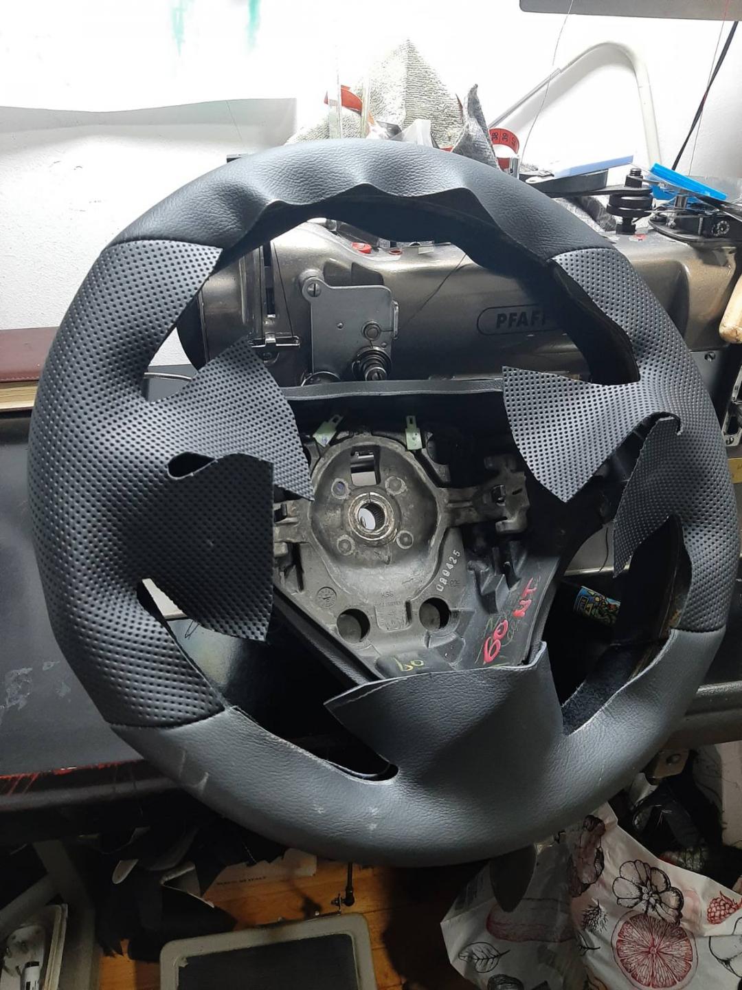

Branislav 748 Posted August 31, 2022 Sad bas gledam izgleda da je mana volana na bravu da pocne da se ljusti na oko 200k km, i moj se sav oljustio a bio je kao nov kad sam ga uzeo. Definitivno mora da se tapacira, sreca pa nije skupo cc 100e Quote Share this post Link to post Share on other sites
Ivan 21264 Posted August 31, 2022 Jos jedna od poznatih mana Brava pre restyle (isto kao i Puntici tih godista), koja je kasnije ispravljena. Ako hoces, javi se da te preporucim, moze da se odradi za vise nego duplo jeftinije. Ja sam kod sebe odradio cisto radi sminke, iako je volan bio dobar. Odnecu verovatno i vecu kozu menjaca da mi umesto fabrickog crnog, prostepa sa crvenim koncem (kao sto je kugla menjaca i rucna vec fabricki). Radio sam volan prosle godine, nije se ni mrdnulo, decko izuva: On 11/30/2021 at 4:15 PM, Ivan said: Autic, da ne ureknem, vec 4. godinu vrhunski sluzi, a kako me je ova suluda situacija sa ponudom vozila bar trenutno o'ladila od zamene - iako je volan bio prilicno ocuvan, resih da bacim neki dinar na sminku ... Mozda i ne bih nista cackao, da nedavno nisam naisao na preporuku za Stevana u Mazuranicevoj, BG. Videh radjeno izuzetno pedantno, materijali odlicni... A takodje mi se svidelo, sto se ne vidi "sa kilometar" da je volan radjen, boja koze je bila vrlo blizu fabrickim nijansama (a ne da airbag strci u odnosu na novu kozu), lep i krupniji dezen perforirane koze. Dogovorimo se i tu krece umetnost ... Poslao mi je par slika koje je napravio tokom rada: A evo i par fotki konacnog rezultata, montirano kod mene na Sportu: Da stvar bude jos bolja, moguce su i raznorazne modifikacije, sta vam padne na pamet - zasecanje odozdo, profilisanje rukohvata, itd... Iskreno sam se u jednom trenutku razmisljao da samo zasecem volan (posto je vec profilisan), ali sam na kraju odustao - prvenstveno zato sto to nije islo na model fabricki. Ako neko bude zainteresovan, kontakt telefon je 064/4111211, Stevan. Pored pedantnosti, moram da pohvalim i neverovatno ljudski i drugarski odnos, volju za predlozima i mogucim resenjima, teznju da se ispostuju zelje i musterija bude zadovoljna... Covek je bas pravi entuzijasta. Gomilu drugih radova mozete pronaci i na njegovom Instagram profilu "TPC volana". Sto se cena tice, presvlacenje volana je 60 EUR, kugla i kozica menjaca 20 EUR. Ali sam popricao sa njim, voljan je i za klupsku saradnju, tako da ce pretpostavljam ubrzo biti i pogodnosti za forumase . 4 MS PK, Reacher Gilt, BaneAK74 and 1 other reacted to this Quote Share this post Link to post Share on other sites
Branislav 748 Posted August 31, 2022 Ja bih odradio fabriku totalnu osim mozda prstena, kod tvog mi se ne svidja sto nije crna boja, ja bih ga uradio apsolutno da bude kao fabricki sto se boje tice Quote Share this post Link to post Share on other sites
PremieRacing 6155 Posted August 31, 2022 Kako nije crna boja Quote Share this post Link to post Share on other sites
Reacher Gilt 3058 Posted August 31, 2022 (edited) @PremieRacing @Branislav verovatno misli na paoke volana ispod komandi. Koji jesu fabrički ne-crni na @Ivan ovom Bravo-u ... Btw. baš dobro izgleda taj Stevanov ručni rad ! Edited August 31, 2022 by Rasta Quote Share this post Link to post Share on other sites
MS PK 8199 Posted August 31, 2022 Gde nadje to presvlacenje volana, nesto mi to skupo zvuci za fabricki izgled? Послато са SM-A307FN помоћу Тапатока Quote Share this post Link to post Share on other sites
Ivan 21264 Posted August 31, 2022 2 hours ago, Rasta said: verovatno misli na paoke volana ispod komandi. Koji jesu fabrički ne-crni na @Ivan ovom Bravo-u ... I jesu (bili) crni , tako je na Sportovima. Pa su "pretrcali" u mat sivu, cisto malo da promenim i razbijem monotoniju crnila . A Steva je apsolutni car, ne sto covek pedantno radi i pi*ajzla je, nego je i teski auto entuzijasta. Sa gomilom predloga i ideja, ispricas se uvek slatko sa njim. Rade i zasecanje volana sa donje strane, profilisanje rukohvata, sredjivanje i reparaciju sedista, naslona za ruke, tapacira... Dogovorili smo i klupsku saradnju, tako da imamo i popust za sve clanove. Ima i ovde svoju temu u "Clanskim pogodnostima", a mozete pogledati mnogo vise slika i radova na Instagramu, "TPC volana". 1 Reacher Gilt reacted to this Quote Share this post Link to post Share on other sites
