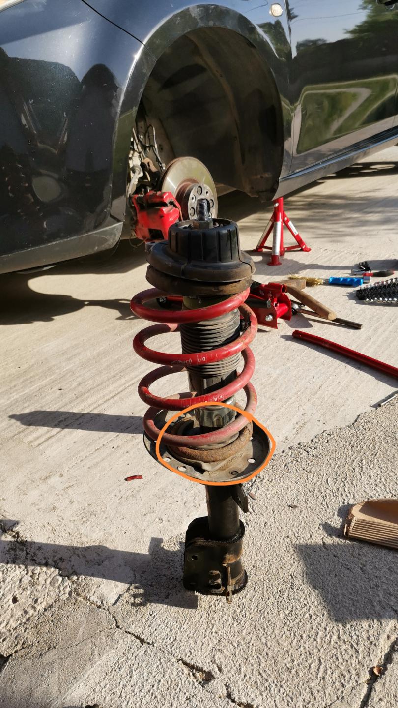

BaneAK74 116 Posted May 28, 2022 Pocelo da se cuje krckanje iz levog tocka kad se mota volan levo-desno. Sagnem se, tacno se cuje iz dela gde je opruga. Kupum lezaj i solju, uhvatim sam da zamenim. Skinem sve lepo i kad sam skinuo solju vidim da sam za dzabe kupovao. Jer je lezaj i solja u top stanju(deluje mi da je skoro pa menjana). Stavim ja novu solju i lezaj, kad sam vec kupio, vratim sve, okrenem vola i idalje je prisutno krckanjee. Da li je moguce da letva volana prenosi zvuk do opruge ? I da li ova rdja moze da pravi taj problem ? Quote Share this post Link to post Share on other sites
werp690 1089 Posted May 29, 2022 Homokineticki? Quote Share this post Link to post Share on other sites
BaneAK74 116 Posted May 29, 2022 Moguce, mada gledao sam i to. Nema lufta... na caletovim kolima sam menja homokinetickici i nije se culo kao ovo. Ici cu ovih dana na kanal, pa sa donje strane da se pogleda. Ja nesto tipujem na oprugu i na letvu volana. 1 hour ago, werp690 said: Homokineticki? Quote Share this post Link to post Share on other sites
Mijailović P. 3790 Posted May 29, 2022 @BaneAK74 Krcka u vožnji ili kada stoji auto? Quote Share this post Link to post Share on other sites
BaneAK74 116 Posted May 29, 2022 @Mijailović P.Krcka u toku voznje i u mestu. Quote Share this post Link to post Share on other sites
Mijailović P. 3790 Posted May 29, 2022 (edited) Hm, "sad se i babo češka po glavi". Sumnjao sam na ležaj amortizera a sada suJmam na ležaj točka. Jbg, teško mi da "lečim" na daljinu. Uglavnom, ne bi trebalo da je homoginetički (mada ko zna). Može tu štošta da pravi zvuk... Edited May 29, 2022 by Mijailović P. 1 BaneAK74 reacted to this Quote Share this post Link to post Share on other sites
BaneAK74 116 Posted May 29, 2022 Hahahahahaha , uzas Gledao na yt i isti zvuk pravi lezaj, ali nije do njega def. proverio sam . Buni me, tacno se cuje zvuk da dopire iz gornjeg dela amorta, a tu gore je sve okej Ako me ne bude mrzelo kasnije, imam da dignem auto i onda cu da namotam volan. Mozda time zakljucim sta je geknulo 1 Mijailović P. reacted to this Quote Share this post Link to post Share on other sites
