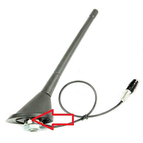

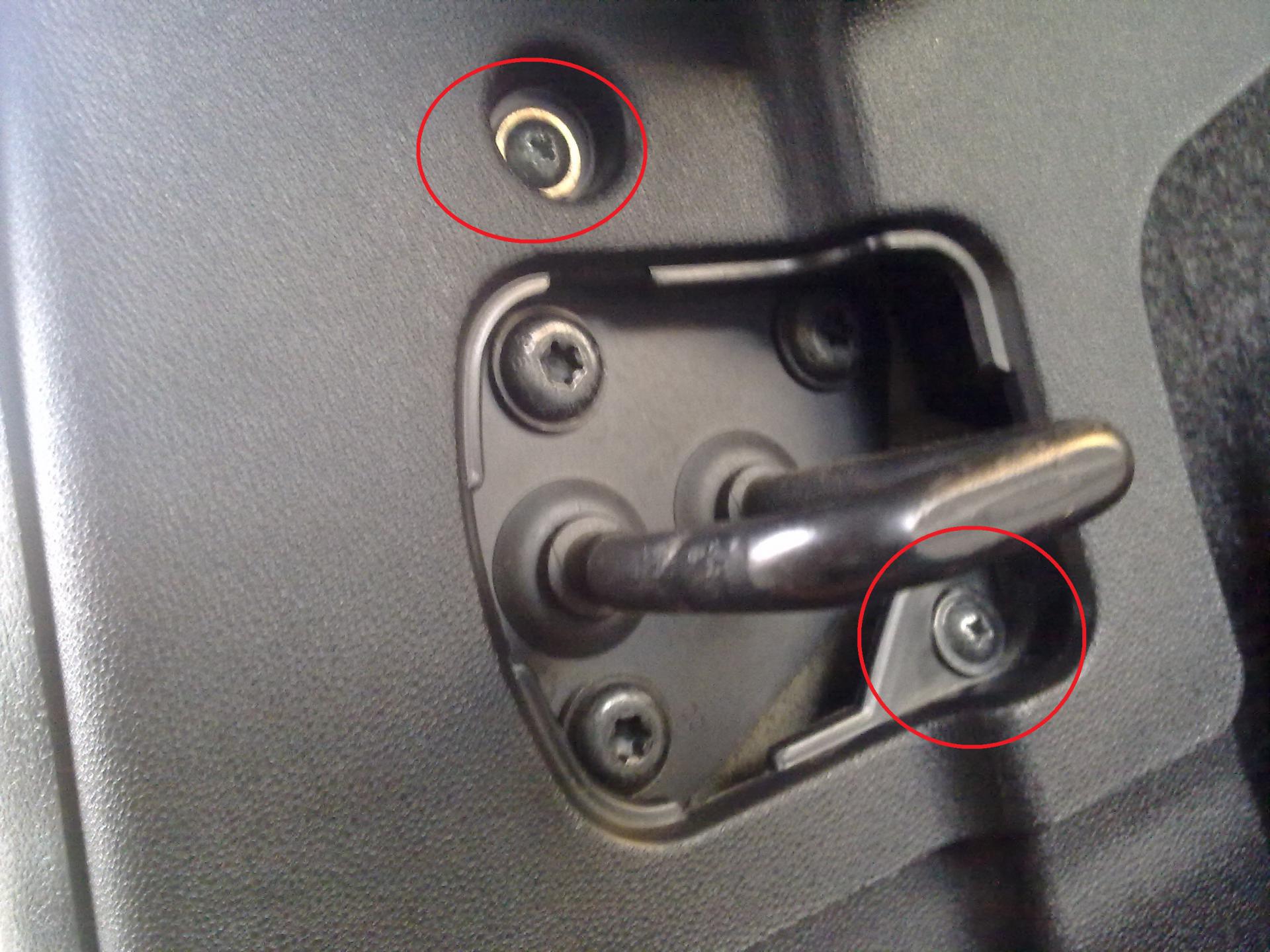

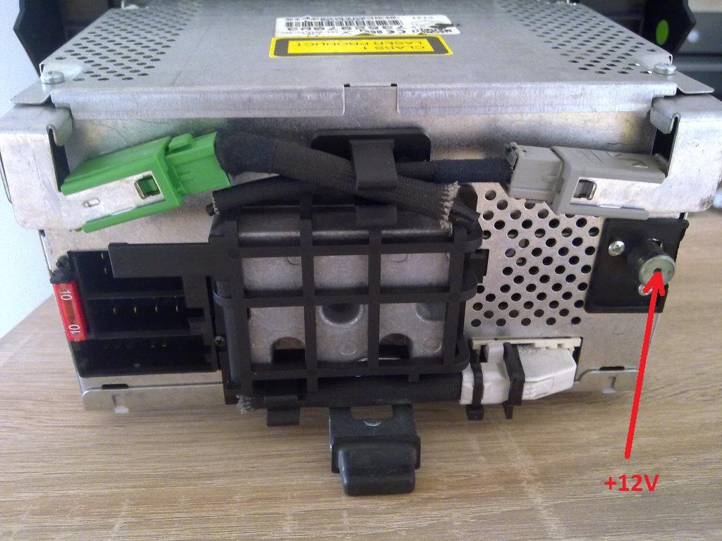

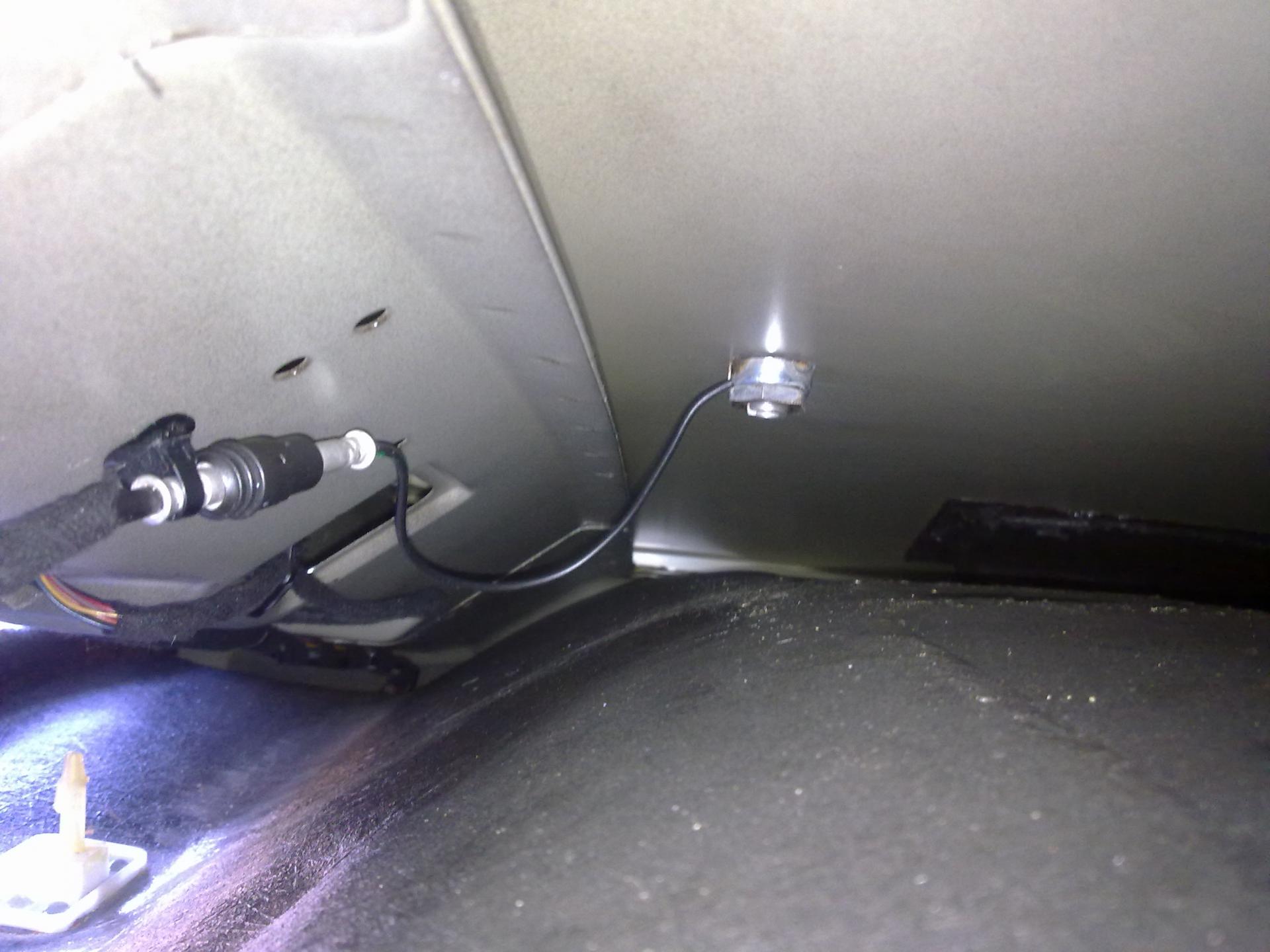

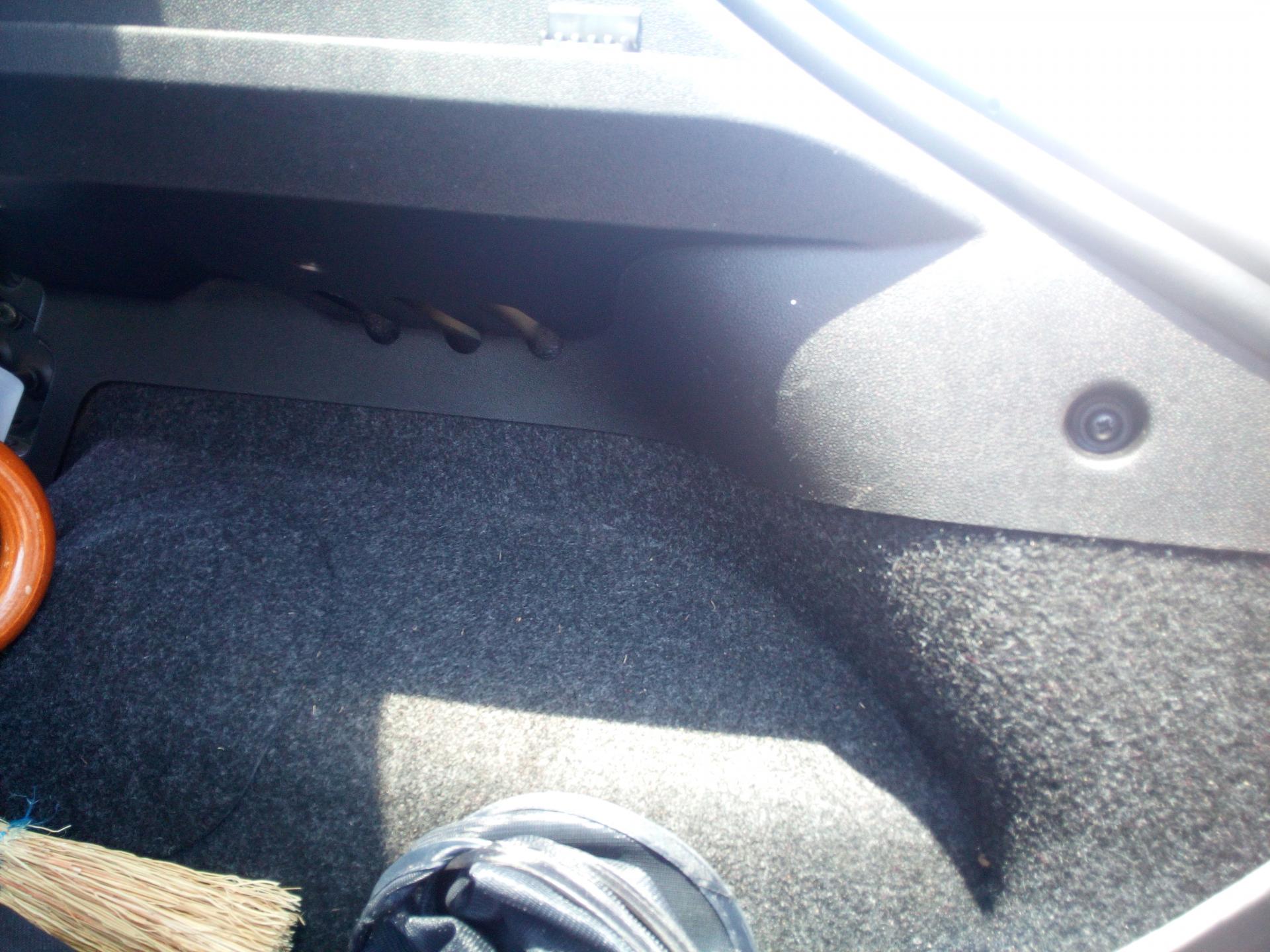

Ivan 22108 Posted April 8, 2019 Radio antene na Fiatima poslednjih generacija imaju pojacavac signala, lociran u kucistu antene. Iz tog razloga, uz podrazumevani radio signal, koaksijalni kabl kroz svoj unutrasnji provodnik vodi i tzv. "phantom power supply". Tj. dodatni napon od 12V, neophodan za funkcionisanje pojacavaca. Za ispravan rad ovog tipa radio antene, neophodno je da ima dobru masu (sa karoserijom vozila), sto se ostvaruje preko srafa u podnozju. Sa svoje gornje strane, sraf je nazubljen i na taj nacin treba da ostvari dobar kontakt sa unutrasnjom stranom krova. Iz tog razloga je neophodno da bude dovoljno (ali ne "krvnicki") zategnut. U eLearn mislim da postoji i vrednost za moment-kljuc za tu poziciju. Stilo, GP, Nuova Bravo i jos prilicno modela te generacije koriste identican pristup ("phantom power"), sa tipom konektora RAKU1. Kao i za masu drugih stvari, u ePer Compatibility listi vidi se da identicno kuciste antene ide u gomilu modela. Tako da ako nekome eventualno treba celo kuciste/antena, po otpadima ima istu stvar za Stilo od 500 din i za Nuova Bravo od 20 EUR, poenta je jasna (proveriti samo stanje zaptivnih gumica, komada 2). Sto se tice "dijagnostike" antene, moguce je odraditi preko ugradjenog menija u Visteon uredjaju. Istovremenim klikom na dugmad "3" i "6", ulazi se u dijagnosticki meni. Klikom na dugme "6" ispituje se povezanost antene, potrebno je da se dobije "Short Circuit - OK". Ukoliko postoji problem sa nekim otvorenim kolom, dobija se npr. "Antenna - Open CCT" i "Short Circuit Fail". Dodatno, ako je antena ispravno povezana, moguce je proveriti jacinu signala koju uredjaj trenutno hvata - u tom slucaju treba pritisnuti dugme "3" i dobija se napon u Voltima (obicno bude 2-3+ V ako je sve OK). Ako nekome zatreba, evo par mojih fotki koje se mogu upotrebiti za skidanje obloga B i C stubova, skidanje neba, dotezanje ili zamenu kucista antene... 1. Skidanje obloge C stuba: potrebno je iz lezista izvuci deo kedera gepeka i zadnjih vrata, u zoni C stuba. Obloga je fiksirana sa 3 krstaka i 5 plasticnih zabica. Dva krstaka se nalaze kod osovine za fiksiranje zadnjeg naslona - jedan iznad, a jedan pod plasticnim poklopcem: Dok je poslednji krstak u zadnjem delu obloge, kod stopaljke: Prelazi se na zabice (komada 5), gde je najzgodnije imati alat za demontazu, kako ne bi doslo do pucanja nosaca zabice ili cak same obloge. Kada se sve otpusti, obloga C stuba se skida i spusta niz zadnji pojas. Slikao sam unutrasnju stranu obloge i zaokruzio zabice crvenim, kako bi se lakse locirale: 2. Skidanje obloge B stuba: potrebno je iz lezista izvuci kedere prednjih i zadnjih vrata, u zoni B stuba. Skinuti poklopac sa natpisom "Airbag", ispod koga treba odvrnuti torx: Na donjem delu obloge treba povuci i osloboditi 2 metalne zabice, nakon cega obloga B stuba ide niz prednji pojas. Takodje sam slikao unutrasnju stranu i crvenim zaokruzio zabice: 3. Skidanje rukohvata i bocnih svetala: za rukohvate standardno, nategnuti usporivace, podici plasticne poklopce i odsrafiti 2 torx-a: Sto se tice bocnih svetala, kroz prorez sa zadnje strane osloboditi nosac sijalice, koji je na metalnom zubu. Ispod njega odsrafiti torx, koji kuciste vezuje za lim: Ukoliko je potrebno iz nekog razloga izvaditi i kuciste iz neba, postoje 2 plasticna osiguraca koja samo treba osloboditi: 4. Pristup radio anteni: Kada se skinu obloge B i C stuba, rukohvat i svetlo sa jedne strane, delom se obori nebo i dobija neophodan prostor koliko da udje ruka i pristupi se anteni. Posto je prilaz vrlo nezgodan i "udubljen" zbog padajuce linije krova i neba - ko nije siguran da moze napamet da napipa bolje neka otkaci stubove i sa druge strane i obezbedi komotan pristup, kako ne bi polomio nebo. Sraf na anteni je 22, a posle nekih 30-ak cm koaksijalca je RAKU1 konektor, koji je se raskaci povlacenjem. Inace je koaksijalni kabl na celom autu iz 3 segmenta, jedan konektor je ovaj, a sledeci (niz C stub i ispod oba praga) je nakacen na A stub, iza plastike desno od kasete. Pristup anteni izgleda ovako: Ako neko kupusa dalje, za skidanje neba potrebno je (na identican nacin) otkaciti prednje rukohvate i A stub, a zatim jos glavnu lampu i suncobrane. 7 MS PK, moron, dach@ and 4 others reacted to this Quote Share this post Link to post Share on other sites
Mijailović P. 3728 Posted March 21, 2020 Jedno pitanja za poštovanog kolegu @Ivan -a.Kuda/odakle pojačivač antene dobija napon od 12v?Da li je to na izlazu iz uređaja ili je negde usput doveden napon.Na zadnjoj slici se vide neki kablovi kako završavaju u "spletu"...ttImam problem neko vreme da je prijem signala jako loš na ovoj multimediji...tt Quote Share this post Link to post Share on other sites
Ivan 22108 Posted March 21, 2020 (edited) 1 hour ago, Mijailović P. said: Jedno pitanja za poštovanog kolegu @Ivan -a. Kuda/odakle pojačivač antene dobija napon od 12v? Da li je to na izlazu iz uređaja ili je negde usput doveden napon. Postovani kolega, "phantom power" od 12V daje izlaz antene na samom radiju. Moze da se proveri vec i probnom lampom - cim se upali radio, unutrasnji pol konektora antene pokazace 12V. Antena nema nikakvo dodatno napajanje, osim tog sa radija (po tome je i dobilo naziv "phantom"). Ostatak kablova na slici je od drugih sistema. Znaci koaksijalac "vuce" radio signal & 12V za rad pojacavaca signala u kucistu antene. Pricam, naravno, o principu rada fabrickog Headunit-a. Ima li taj aftermarket uredjaj neku ugradjenu dijagnostiku ili Self test (kao Visteon)? Drugo, je li antena fabricka i dobro zategnuta za krov? Na taj nacin, pojacavac dobija masu, neophodnu za ispravan rad. PS: Banalno je, ali cisto da dodam fotku na kojoj sam docrtao. Doduse, moja ConnectNav+ sa bivseg Stila, ali vidi se poenta: Edited March 21, 2020 by Ivan Quote Share this post Link to post Share on other sites
Mijailović P. 3728 Posted March 21, 2020 Hvala kolega.Upravo zbog ne postojanja napona od 12v na antenskom priključku konstatujem da pojačavač signla ne funkcioniše.Multimedija ima opciju za "boot" podešavanja ali ne nalazim ništa vezano za signal ili napon.Razmišljao sam da dovedem napon na kabal uz keramički kondezator ka antenskom izlazu i tako rešim napajanje pojačavača. Zato sam i pomislio da ne postoji već takvo rešenje pa da je eventualno osigurač pregoreo jer je stari pojačavač bio izložen vlazi.Pozabaviću se podešavanjem multimedije ali ako ne nađem skladno rešenje ovo će biti sasvim ok'. tt Quote Share this post Link to post Share on other sites
Ivan 22108 Posted March 21, 2020 (edited) 2 hours ago, Mijailović P. said: Upravo zbog ne postojanja napona od 12v na antenskom priključku konstatujem da pojačavač signla ne funkcioniše. Ako definitivno nema naponske pobude pojacavaca na antenskom izlazu te multimedije, to je razlog loseg prijema. Ima i onih gotovih resenja za aftermarket uredjaje koji nemaju "phantom power" - pojacavac sa dodatnim naponskim kablicem, mislim da su reda velicine par stotina kinti. Edited March 21, 2020 by Ivan 2 Mijailović P. and Danilo1 reacted to this Quote Share this post Link to post Share on other sites

Ivan 22108 Posted May 15, 2020 Otvoreno kolo antene, samo treba naci gde. Najbanalnije i najlakse ti je da pokusas sa drugim stapom antene pogotovo ako je ostecen, pozajmis od nekoga. Ako tu dobijes OK proveru kola, pozicioniras se na neku radio stanicu i istom tom dijagnostikom radija treba da ocitas napon signala od cca 3V (+/-). Ako je to - odlicno, najjeftinije i najlakse, stap antene je nekoliko EUR. Ako nije, verovatno mora da se kupusa oko baze antene. Ako se slucajno kuciste antene pomera spolja, moguce da nije dobro zategnuto i da nema dobru masu. U eLearn je cak naveden i moment kojim se taj donji sraf antene priteze. I "najveci" kvar je da je crkao pojacavac u samom kucistu antene, onda mora da se vadi i menja celo kuciste. Pasuje i antena sa Stila koja je apsolutno identicna i duplo jeftinija. Takodje mozes da proveris i da li imas "phantom power", tj. 12V u srednjem vodu koaksijalnog kabla na izlazu radija (moja fotka 7 postova iznad)... I to je sva "pamet", eventualno proveriti da koaksijalni kabl negde nije ostecen ili raskacen. Inace je iz 3 segmenta - od radija do A stuba, od A stuba do vrha C stuba i od C stuba do antene. Quote Share this post Link to post Share on other sites

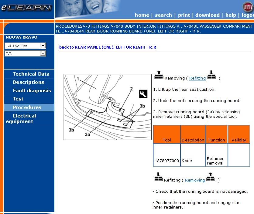

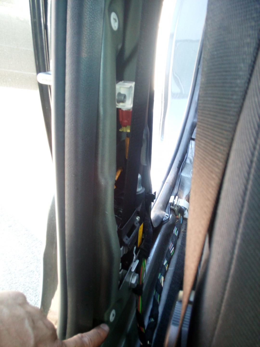

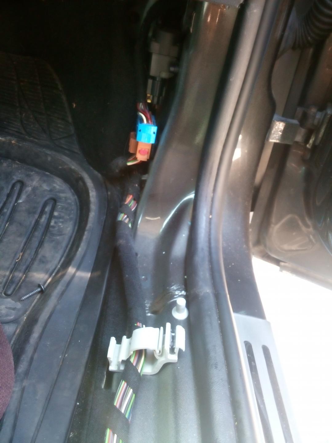

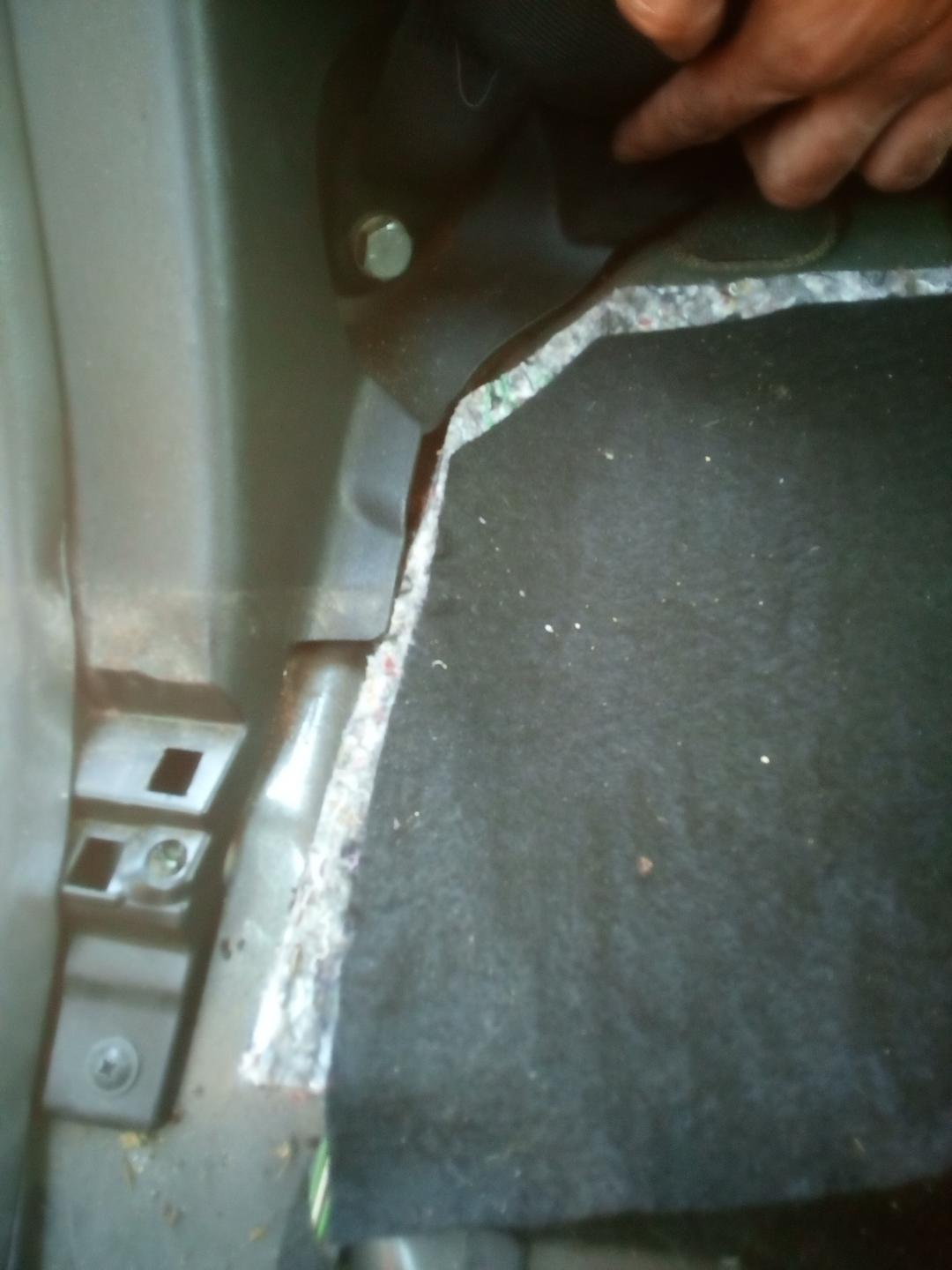

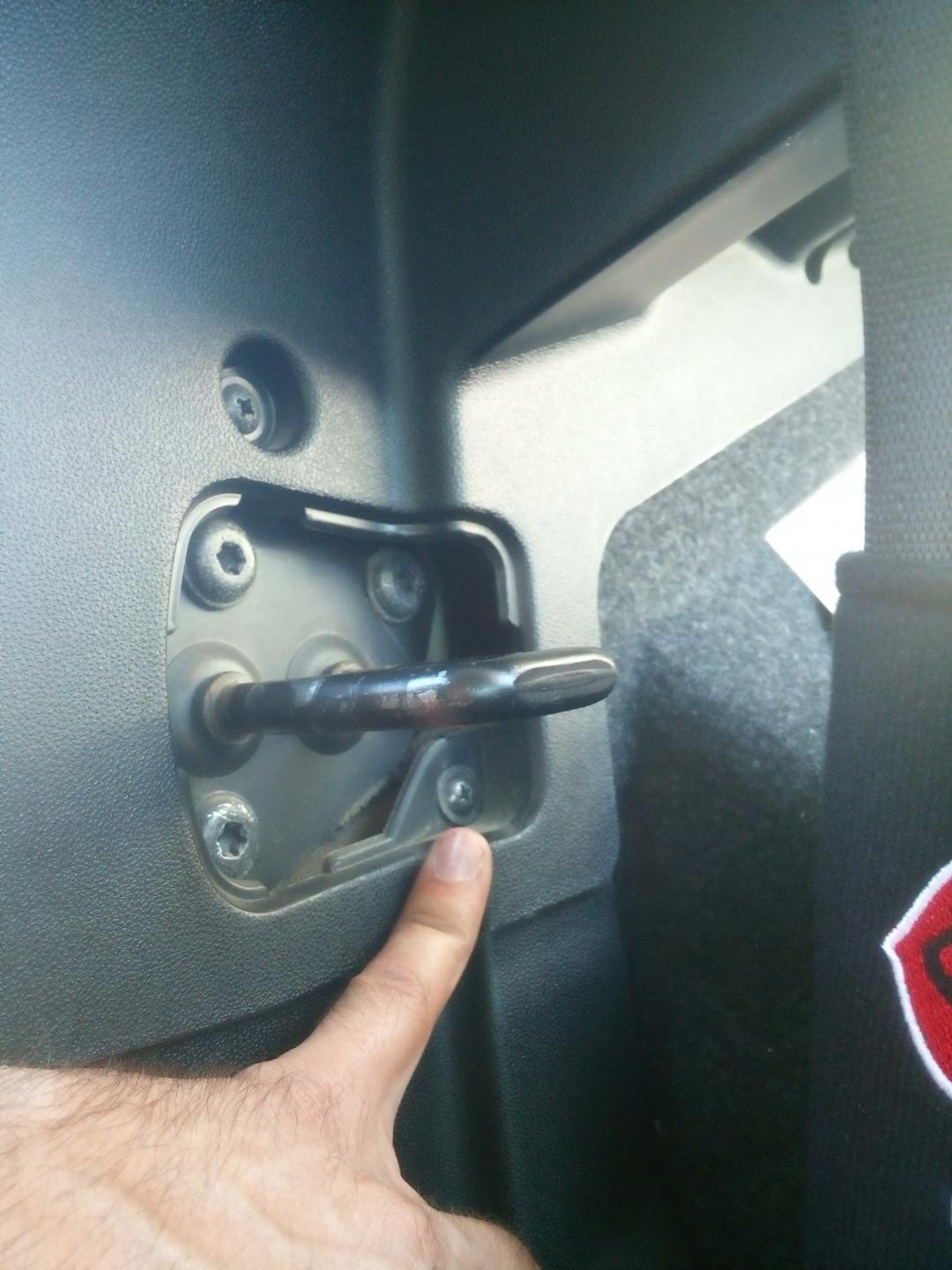

ISV_01 4792 Posted May 22, 2020 (edited) Našlo se vremena za malo osvežavanje plastika i to: pragovi (vozač & suvozač, putnički deo), donji deo centralnih stubova (crni delovi), plastike pozadi kod putnika i to nastavak praga pa uz zadnju klupu, deo između zadnje klupe i gepeka i deo u gepeku (L deo gde je svetlo gepeka i desni). Napomena da je rađeno na otvorenom i da mi je "sve dok je bolje nego što je bilo" za mene odlično. Plastike su bile fino izgrebane pa reših da sredim malo prefarbavanjem i zamaskiram te site ogrebotine. Da napomenem da je kod mene slikano kada sam radio desni deo vozila i da nisam skinuo plastike gepeka i gornji deo kod putnika jer nisam uspeo da odvijem šraf od pojasa, kako bi iste delove skinuo i nesmetano ofarbao (da, mora se odšrafiti, ali gedora je klonula dušom u tom pokušaju, dok je leva strana odrađena bez problema). Elem, počeo sam iz gepeka, gde je proces skidanja plastika kao u temi potraga za 12V instalacijom.. Jedini dodatak je što se plastike zadnjeg dela, tj držača police gepeka i nastavka plastika koja se proteže od gornjeg dela zadnjeg stuba do zadnje klupe razdvaja odvijanjem jednog šrafa koji se nalazi ispod ukrasnog poklopca koji je montiran na sigurnosnu "škljocku". Najbolje je početi ili iz gepeka ili kombinovano - prednji deo i zadnji deo (pragovi) kako bi se oslobodili šrafovi koji drže plastiku centralnog stuba u podu. Može i bez skidanja pragova, samo se podboči neki tanji šrafciger ispod praga i odvoji deo pragova najbliži tom centralnom elementu ali posle ćete se malo namučiti oko uglavljivanja istih... Ofc, nije nemoguće samo je malo hard way. Slike pokazuju karakteristična mesta šrafova i eventualno žabica. Slika 1 i 2 - zadnja polica i njeno šematsko skidanje: Lako se demontira. Savetujem da, ako ćete skidati plastike do pragova, odvrnete šraf zadnjeg pojasa (nalazi se kada dignete zadnju klupu), obavezni su za skidanje zadnjih elemenata plastika (police gepeka, gornjeg dela i donjeg dela kod klupe jer je šraf zašrafljen kroz plastiku zadnjeg navedenog dela). Slika 3 - Sraf ispod sigurnosne skljocke zadnjih sedišta: Slike 4 i 5 - Gornja plastika prema pragu zadnje klupe: Prstom sam označio mesto jedno teže pristupačnog šrafa, mora se bok sedalnog dela klupe podići i držati da bi se pristupilo. Treba krstasti šrafciger. Drugi šraf se vidi dole u podnožju pada plastike. Slika 6 - Prag zadnjeg dela kod putnika: Dobra (a mozda i losa) stvar je da je on na "čupanje", tj. nema šrafova. Njegov početni i krajnji deo prekrivaju šrafove elemenata sa slike 4 i 5 i slike 7 i 8 - tj. centralne konzole. Čupajte pažljivo i pazite na žabice. Vraćanje je na udaraljku. Slike 7 i 8 - demontaza obloge B stuba: Osim šrafova dole koji su prekriveni pragovima od napred i pozadi, imaju 2 šrafa skroz gore ispod belog dela kod pojasa. Beli deo kod pojasa gde piše "airbag" se lako može samo odozdo skinuti nekim uskim šrafcigerom i razdvojiti dovoljno da se zavuče gedora 7mm i skinu šrafovi koji drže tu plastiku gore. Moj savet - istovremeno isprskajte i zatezače pojasa kada već te plastike skidate, da bi se obezbedilo lakše vraćanje istih pri skidanju nakon vožnje. Prstom sam pokazao na tiplove, ima ih 4 komada. Skidanje crnog dela je malo pipljivo zbog gume preko njih. Pri vraćanji nemojte gubiti vreme što je guma preko plastike. Pritiskom plastike ka unutra lako guma ide preko plastike tako da je taj metod vraćanja gume jednostavan. Slika 9 ,10, 11,12 i 13 - centralni prag: Kod vozača se mora skidati poluga za dizanje haube i ima 2 šrafa (jedan kod poluge, drugi je niže). Inače prag je na čupanje isto kao i prag kod zadnje klupe. Na ovaj način možete da jurite i instalaciju kroz auto. Kad sklapate, prvo montirate B stub, zbog šrafova. Ostalo ide lako. Bonus - skidanje plastike centralnog stuba ventilacije kod Bravo-a bez naslona (možda je ista i sa onima koji imaju naslon). Slika 14 - Odvajanje plastike je sa tankim šrafcigerom, lako se odvaja. Iza njega su sajle menjača, koje isto možete podmazati: Ko ima usisivač pri ruci, biće mu od koristi, ja sam izbacio svega i svačega, posebno iz centralnih stubova. Neka admini, ako mogu, dodaju slike ispod naziva slika, ja nisam uspeo Premda mislim da će se ljudi snaći. Edited May 25, 2020 by Ivan Premesteno, sredjene slike, naslov i format teksta 2 1 Mijailović P., dach@ and Ivan reacted to this Quote Share this post Link to post Share on other sites

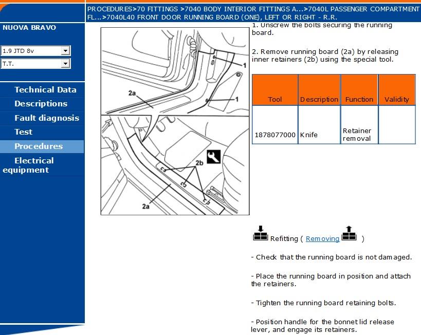

Ivan 22108 Posted May 25, 2020 (edited) @ISV_01 Hvala za fotke i zelju da to podelis sa ostalima. Post je prebacen u DIY podforum i spojen sa vec postojecim o demontazi obloga B i C stubova. Prosirio sam naslov teme, sredio redosled slika (kako si trazio) i malo sredio format posta. Taman si dodao deo oko demontaze pragova, a to predstavlja putanju kojom ide i instalacija radio/GPS/GSM antene. I samim tim, lepo dopunjava i zaokruzuje dosadasnju pricu . Edited May 25, 2020 by Ivan 2 Mijailović P. and ISV_01 reacted to this Quote Share this post Link to post Share on other sites

Ivan 22108 Posted July 10, 2020 Je li u pitanju fabricki radio? Ako jeste, on kroz koaksijalac salje dodatnih +12V (gore pomenuti "phantom power"), za napajanje pojacavaca koji se nalazi u bazi antene. I tu bih trazio problem... Sam tuner na radiju-koaksijalni kabl-pojacavac. Ako imas nekoga sa GP, banalno mozete da rotirate radio uredjaje. Tako ces eliminisati da li je problem do samog radija ili instalacije antene. Sam mozes i unimerom/probnom lampom da vidis imas li tih 12V na izlazu koaksijalca iz radija. Ako je uredjaj aftermarket, mora se dovuci dodatni napon za pojacavac antene. U zavisnosti od radio uredjaja, moguce je da ima i neku ugradjenu dijagnostiku (kao sto je kod Stila/Brava to kontrola otvorenosti kola antene, napon radio signala koji se hvata, itd...). Quote Share this post Link to post Share on other sites

Ivan 22108 Posted July 11, 2020 Fabricka antena opasno hvata signal. Mozda pokusas i sa drugom antenom, ali verovatnije je da postoji neki drugi problem. Proveri imas li 12V na izlazu radija (phantom power) i probaj da prodrmas kuciste antene (i ono mora da ima dobru vezu sa donjim delom krova zbog mase). Moguce i da je otisao tuner na samom radiju... Probaj da vidis imas li neki fabricki skriveni meni, kao sto ga ima Visteon na Stilu i Bravu. Cak, sad mi pade na pamet - ako je pozadi takodje standardni ISO prikljucak, mozes da prikacis Visteon, udjes u skriveni meni i pustis test za kolo antene i jacinu signala koji hvata. Ostale su mi jos od Stila zice za skidanje, mislim da je isti princip i na GP. Da nije ovo sra*e, debug-ovali bi to za par min na nekom skupu... 1 sasa_petkovski reacted to this Quote Share this post Link to post Share on other sites

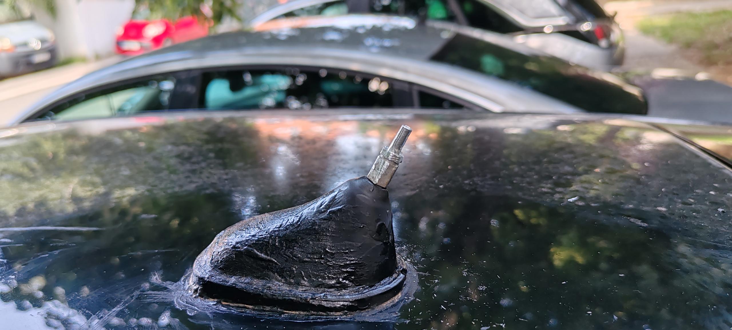

Boki Bugiboy 14 Posted July 7, 2024 (edited) Zdravo, probao sam da skinem onaj štap od antene i nisam uspeo. Nažalost dok sam skidao sve se raspalo i sada mi treba druga antena na krovu komplet i ako ima neki majstor da mi je zameni? Molim za predloge. Edited July 7, 2024 by Ivan Spojeno Quote Share this post Link to post Share on other sites

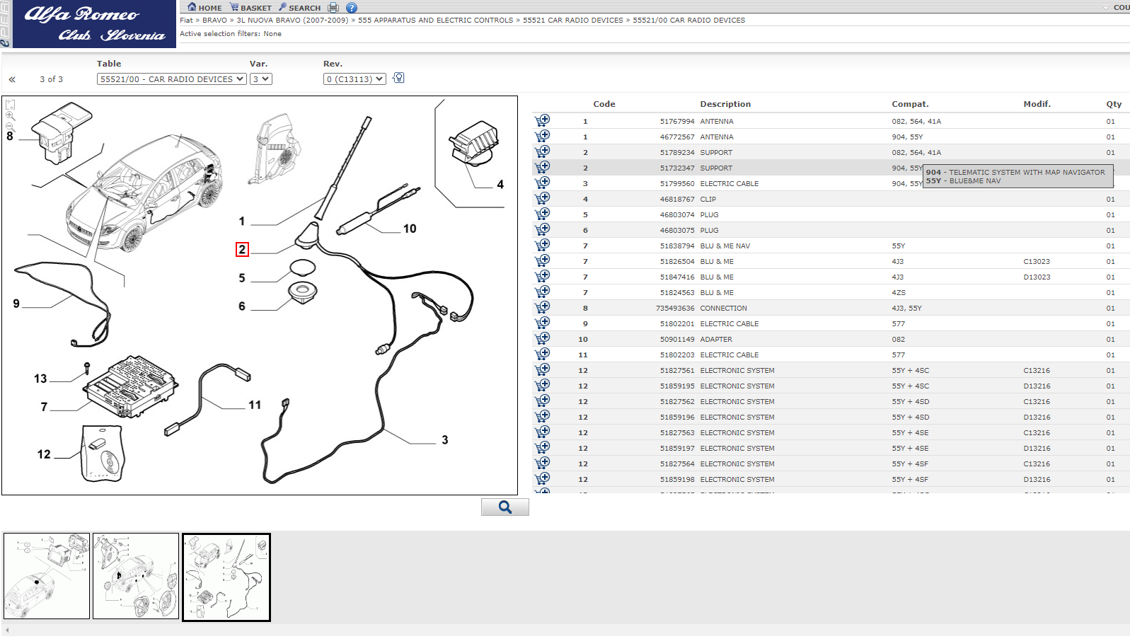

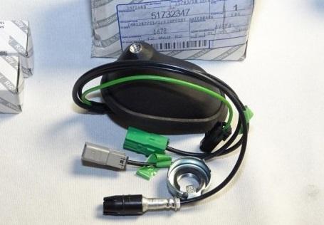

Ivan 22108 Posted July 7, 2024 @Boki Bugiboy Odvojis slobodno popodne i zamenis sam. Ako je u pitanju Nuova Bravo, uz "najgluplji" Search bi nasao ovu moju DIY temu. Sa kojom cemo i spojiti, ako je odgovor potvrdan. Ako menjas celo kuciste (a ne samo stap antene) za Nuova Bravo je komplet bio 20 EUR, a za Stilo 500 kinti i identicne su. Bitno je samo da oba dihtunga (sa gornje i donje strane krova) budu bez ostecenja. Evo teme, imas sve sazvakano u detalje: Quote Share this post Link to post Share on other sites
Boki Bugiboy 14 Posted July 7, 2024 (edited) Hvala, Bravo 2007 godište je u pitanju, da dodam, u pitanju je sport model i na krovu ima dugme NAV. Da li ide antena od bilo kog ili mora neka sa gps-om? Inače gumice sa gornje strane krova se raspala pa mi treba kompletna. Edited July 7, 2024 by Ivan Spojeno Quote Share this post Link to post Share on other sites
Ivan 22108 Posted July 7, 2024 (edited) 2 hours ago, Boki Bugiboy said: Hvala, Bravo 2007 godište je u pitanju Nepotrebno otvorena tema spojena je sa postojecom. 2 hours ago, Boki Bugiboy said: u pitanju je sport model i na krovu ima dugme NAV. Da li ide antena od bilo kog ili mora neka sa gps-om? U tom slucaju, u pitanju je "Blue&Me Nav" (ili kako smo je u zargonu zvali, "mala navigacija"). Tj. nema pravog navigacionog uredjaja/multimedije, nego navigacija ide preko Blue&Me, pomocu glasovnog navodjenja i ekrancica izmedju cajgera. Za sta je potrebna radio i GPS antena, koja ima deblje postolje od obicne radio antene. Startne verzije Brava koje su imale ConnectNav+ (telefon sa sopstvenom SIM karticom) su imale radio+GPS+GSM antenu. Od restyle ide InstantNav (telefon preko BT), pa tu ide ona "pljosnata" antena sa radio+GPS antenom (kao na Giulietti i novijim modelima). Kao sto i sam mozes da vidis, na ulaznim verzijama Brava, ePer kaze da je antena ista za "ConnectNav+" i "BlueMe Nav". Otvorio sam ti ToolTip sa objasnjenjem sifara u desnom delu prve slike. Prva vrsta antene je samo za radio, tj. Visteon CD: A ispod ti ostavljam i SN baze i njenu Compatibility listu, tj. na koje je modele sve isla. I od kojih jos mozes da trazis polovne. Mada, svakako bih prvo probao da nadjem samo taj dihtung koji je pukao (imas jos jedan gumeni prsten sa donje strane krova): Edited July 7, 2024 by Ivan Quote Share this post Link to post Share on other sites
Boki Bugiboy 14 Posted July 7, 2024 (edited) Druže svaka čast, neko je hteo da skine pa je sve pokidao, moj auto ima blu&me ovaj metalni deo sam izvukao sa 2 prsta, sve je uništeno Edited July 7, 2024 by Boki Bugiboy Quote Share this post Link to post Share on other sites
