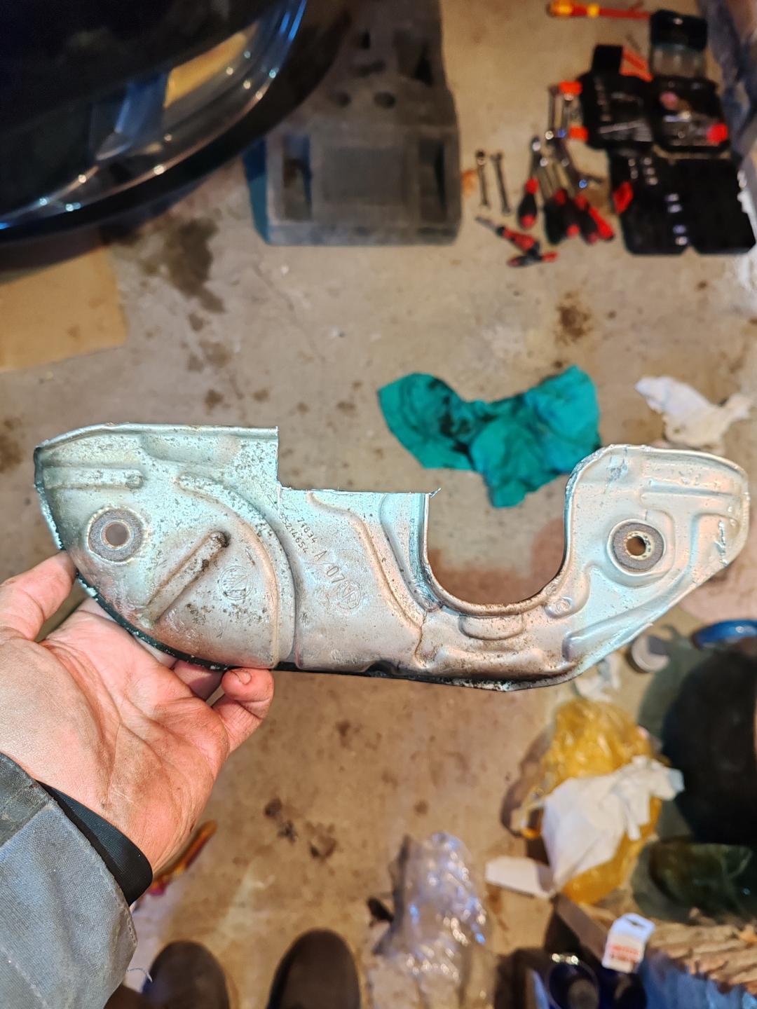

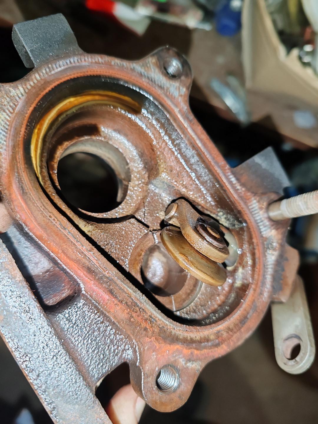

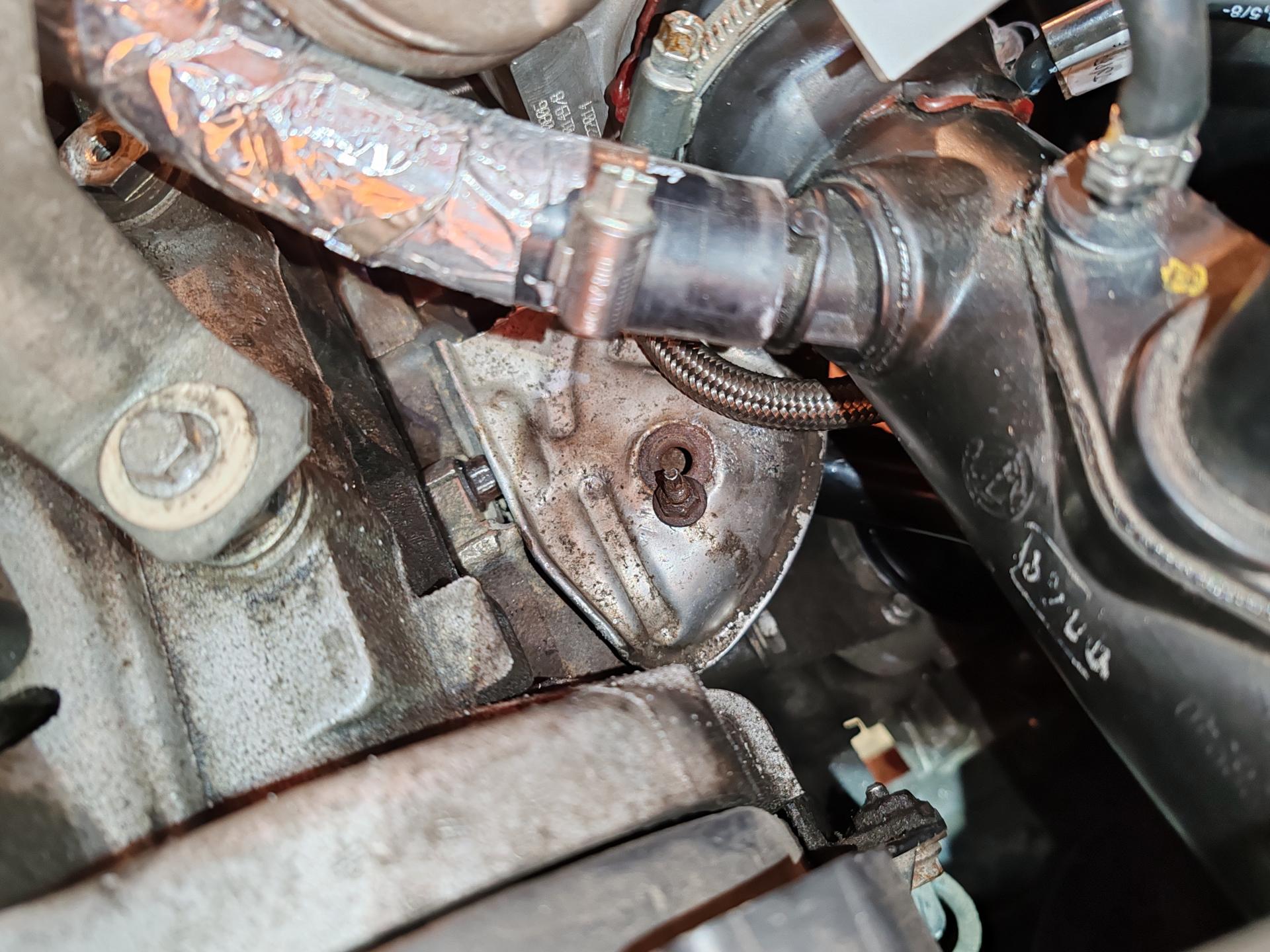

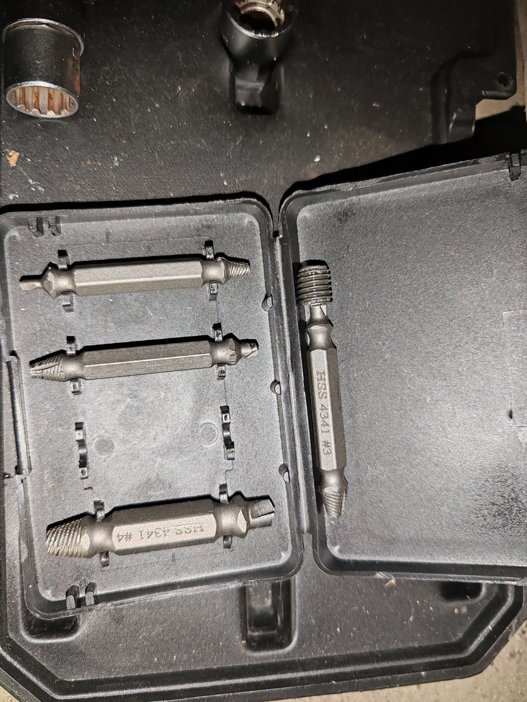

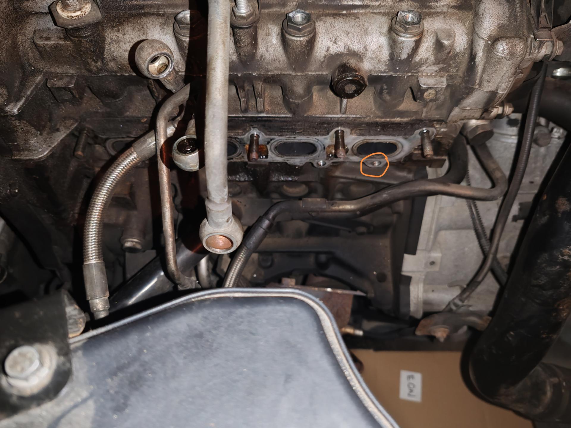

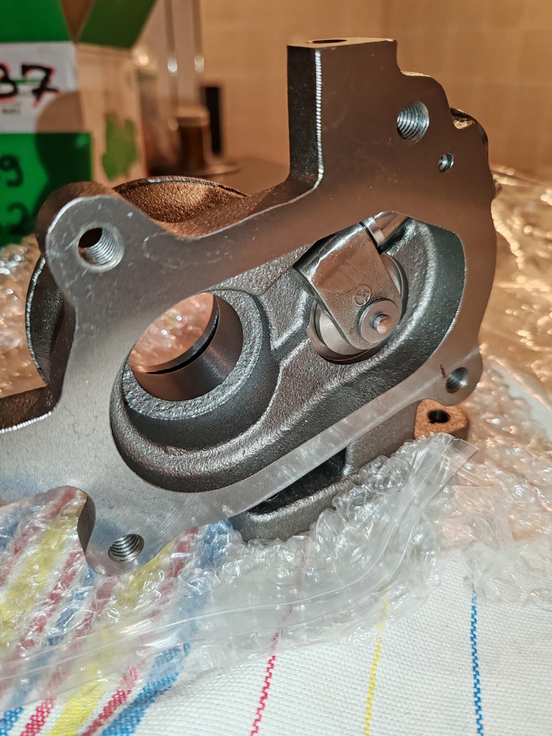

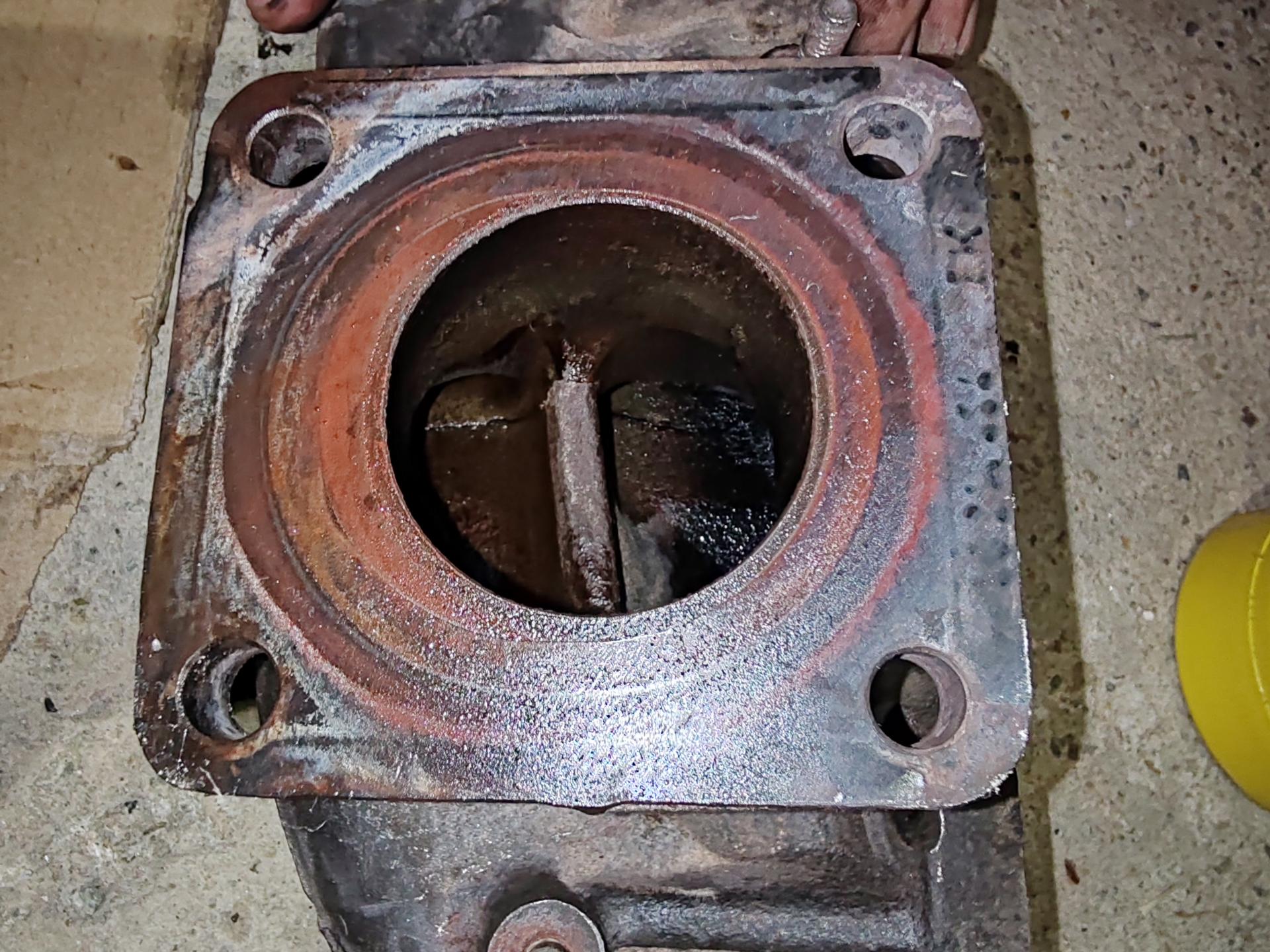

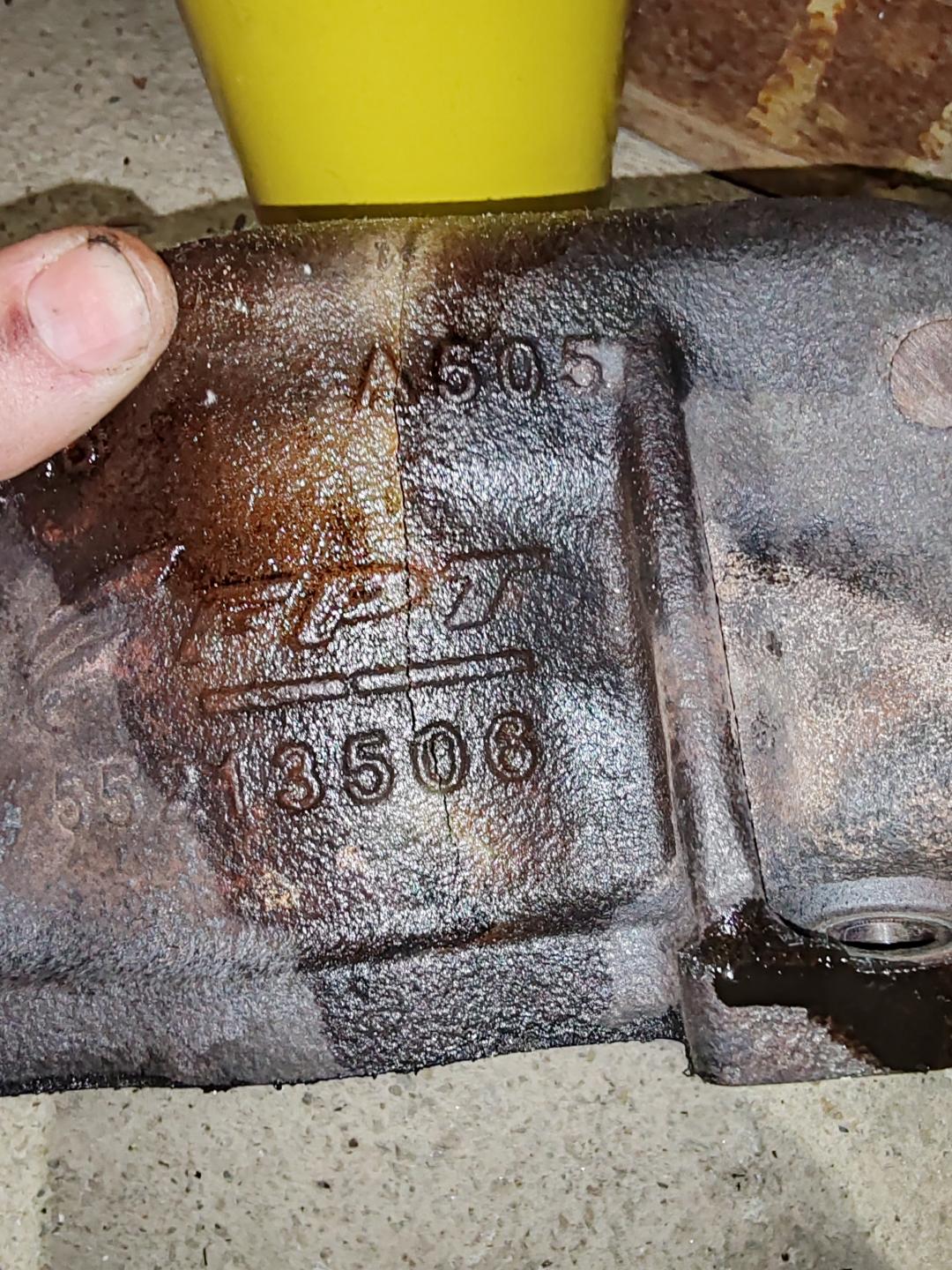

BaneAK74 116 Posted January 29, 2024 Pozdrav ljudi ! Radilo se na Bravu i to lepo, pa ko velim da malo podelim sa vama. Primetim povecanu potrosnju ulja, ali to sam povezao sa time jer sam sa Eneosa presao na Shell, pa se razmisljam 1000 din razlika u ceni to je. Posle par km primetim ulje na usisnom delu turba. Skinem crevo od occ-a ka usisu, crevo suvo. U medjuvremenu kupim crevo od truba do intercoolera, jer sam ono staro krpio. I kad am skinuo crevo i tu zateknem ulje. I tad sam skapirao zasto auto gubi snagu na sta sam se zalio u poslednjim postovima. Vozio ja to tako do ovih prvih mrazeva gde na auspuhu osetih miris ulja i skapiram da je dosao kraja. Dovezem auto kod mene u grazu i krenem u rasklapanje. Skinem centralni sklop turba, on sam po sebi ima nekog lufta ali po meni nije to nista strasno, ali je propisao def. Ulja na sve strane. Skinem izduvni deo truba jer znam da puca i on se bukvalno rascvetao, toliko je naprsao da vratanca od wg ne mogu potpino da se otvore. Na savet @Branislav proverim i izduvnu granu. Koja je naravno pukla Pri skidanju izduvne pukne mi brezon u glavi. Do duse deluje mi da je pukao ko zna kad jer nikakvog otpora nije ima kad sam krenuo da ga odvrcem, taman izustim "pa ovaj nije ni stegnut" kad puf ispade brezon Pozovem zeta u pomoc da razbusimo brezon i da samo procistimo navoj(tj. da probamo to da odradimo), i setim se da sam sa alija davnih dana raucio nesto od alata za takve stvari kad puke sraf. I o cas posla izvucemo brezon. I sustini moze se reci da sam imao srece . Poskidam sve ovo i krenem u nabavku delova, na nekom ruskom sajtu nadjem koje sve izduvne pasu evo i neki brojevi da nekom sledecemo olaksam potragu: 55217497, 55221553, 55236503 Nadavim izduvnu od Delte 2010 + god. Centralni sklop tubine, Od turbo servis Radosavljevic I izduvni deo turba od nekog turbo servisa ne mogu da setim kog. Sama montaza je lagana nema neke velike razlike, sem par rupa za zastitni lim koje se ne gadjaju . Sve lepo sklopio , zamenio ulje i zameni antifriz. Presao sam nekih 500 km i u sustini Bravo ide za 20 % bolje nego pre, u nizim obrtajima je startniji , pre mi je nekao trebao za nijansu veci gas, dostaa tisi rad i sama cukica za boost u sport modu zakucava u max. sto pre nije bio slucaju. Cene : Centralni sklop - 17 500 din Izduvni deo turba -18 000 Izduvna grana - 6000 din ( krecu se od 6000 do 12 000 ). Crevo od turba do inter. - 4200 din Ulje - 4500 din Antifriz - 2500 din Za sad ne trosi ulje(pu pu pu, da ga ne ureknem). 12 Ivan-Topola, city, Axic and 9 others reacted to this Quote Share this post Link to post Share on other sites
BaneAK74 116 Posted January 29, 2024 (edited) Edited January 29, 2024 by BaneAK74 7 italiano, sokratbg, knezevic76 and 4 others reacted to this Quote Share this post Link to post Share on other sites
Branislav 748 Posted January 29, 2024 Bas mi je drago sto si me kontaktirao u momentu kada si rasturao auto i sto smo zajednickim snagama sve lepo skontali na autu i sto si zamenio sve kako treba. Vreme je da uzivas u 150ks koji su na broju. Svakako svaka cast za cimanje i za to sto si sve sam resio. 3 1 stex_pb, Milutinac, BaneAK74 and 1 other reacted to this Quote Share this post Link to post Share on other sites
