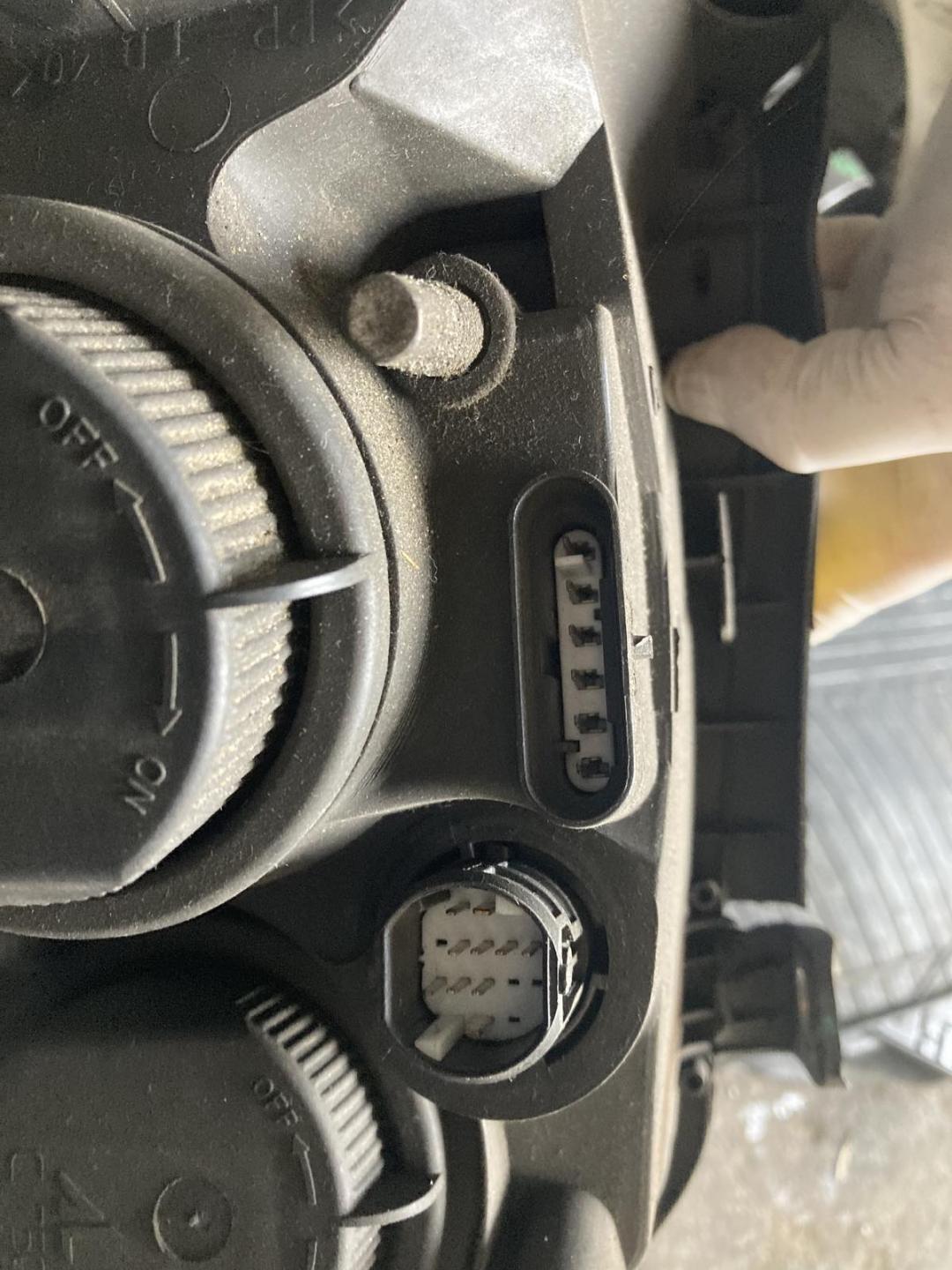

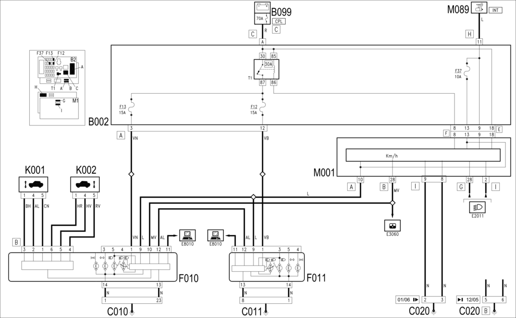

Sedla 2887 Posted January 17, 2022 Eto sa kakvim predznanjem se ugradjuju xenoni. Hvala puno za info, @Ivan Zato onda levi far ima dva džeka na sebi, a desni samo jedan. 1 Ivan reacted to this Quote Share this post Link to post Share on other sites
Ivan 22116 Posted January 17, 2022 Nema na cemu, naravno . Imas sve detaljno i u eLearn, ovo ti pricam po secanju. Ako se slucajno ne snalazis, javni pa da ti posaljem detaljne seme i opis . Nemoj da me drzis za rec, davno je bilo a i ja omatorio - ali mislim da je nas drugar Sava svojevremeno ugradjivao autonivelaciju na njegovu 159, pa pokusaj da izbunaris kod njega na temi. Vrlo moguce da su ovo iznad cak i njegove slike. 21 minutes ago, Sedla said: Zato onda levi far ima dva džeka na sebi, a desni samo jedan. Tako je, u tom dzeku sa 6 pinova - 1, 2 i 3 dolaze sa prednjeg, a pinovi 4, 5 i 6 sa zadnjeg potenciometra. 1 Sedla reacted to this Quote Share this post Link to post Share on other sites
Sedla 2887 Posted January 17, 2022 Bio sam davno kod Save na temi,ali kod njega je nešto šturo objašnjeno što se toga konkretno tiče. Ili se ja ne sećam dobro. Jedino što sam odatle zapamtio je da treba da ima dva senzora za nivelaciju,a njih par mi reklo da ima samo jedan,pa sam zato i pitao večeras,da znam šta mi je činiti za dalje. A i ko da nadje Savinu temu sad... 1 Ivan reacted to this Quote Share this post Link to post Share on other sites

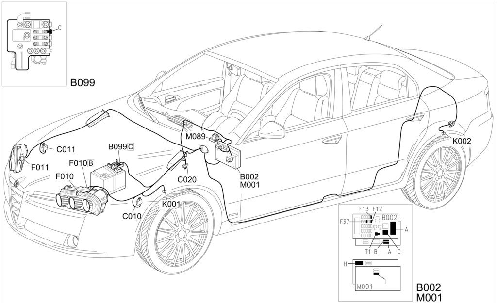

Ivan 22116 Posted January 17, 2022 E, lenji li ste, da mi je samo da vas stavim "s' ovU stranu" na par nedelja ... Evo ti u najkracem sema instalacije i lokacija komponenti za nivelator iz eLearn. K001 i K002 prednji i zadnji potenciometar, F010 levi (MCU) i F011 desni far, M001 BodyComp, B002 Junction Unit ispred njega: A evo ti i Savine teme, konkretno taj post sa potenciometrima: https://www.fiat-lancia.org.rs/forum/index.php?/topic/72702-159-20jtdm-2k10/&do=findComment&comment=1448393 Quote Share this post Link to post Share on other sites

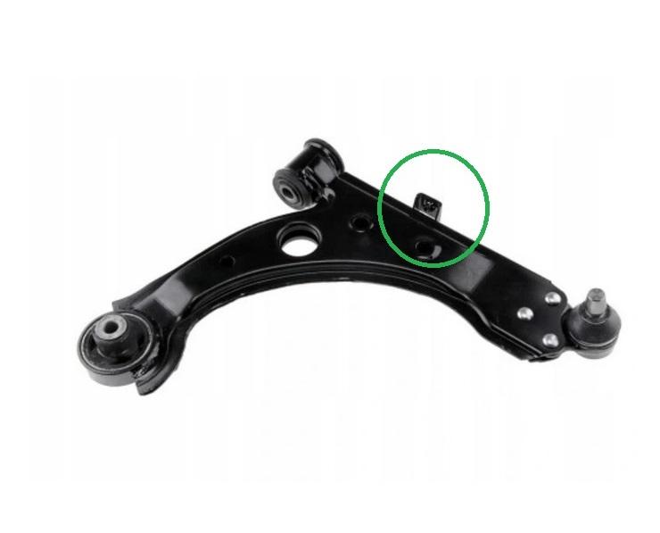

Milutinac 6121 Posted January 17, 2022 1 hour ago, Sedla said: @Milutinac ti si nešto petljao sa viljuškama,sa i bez mesta za senzor za nivelaciju,tako se nešto sećam sa tvoje teme? Paaa, ja kada sam narucivao viljuske, na desnoj postoji mala kvacica na koju se kaci senzor... ...a ja sam narucio 2 viljuske bez da sam znao gde/sta/kako se kaci, i kad smo skinuli stare i stavili nove...ups sta cemo sada nista vracaj...idemo iz pocetka Ovaj na zadnjem trapu je na samom mostu... 1 Sedla reacted to this Quote Share this post Link to post Share on other sites
Sedla 2887 Posted January 17, 2022 29 minutes ago, Ivan said: E, lenji li ste, da mi je samo da vas stavim "s' ovU stranu" na par nedelja ... Znao sam ja da će NEKO da ubaci link ka Savinoj temi,i sve ostalo što treba... A mogao si slobodno da napišeš "lenj si" umesto "lenji li ste"... Iskreno, ne snalazim se najbolje sa pretragom na Forumu,nije da nisam pokušao... 2 Quadrifoglio Verde and Ivan reacted to this Quote Share this post Link to post Share on other sites

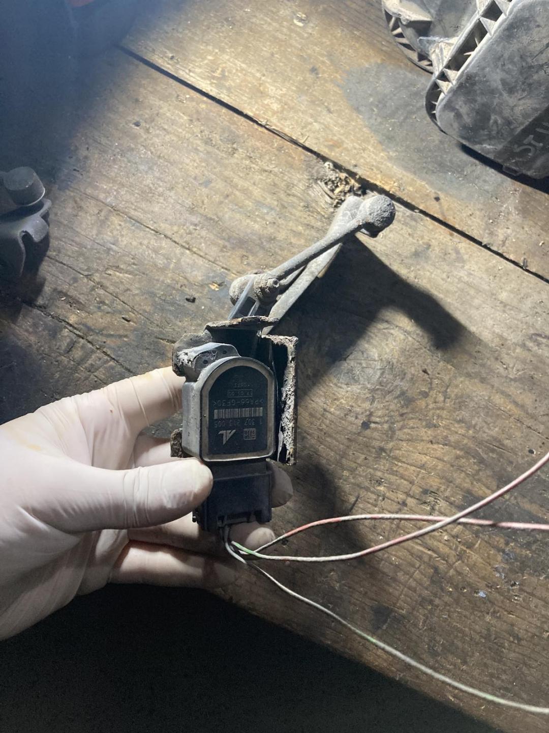

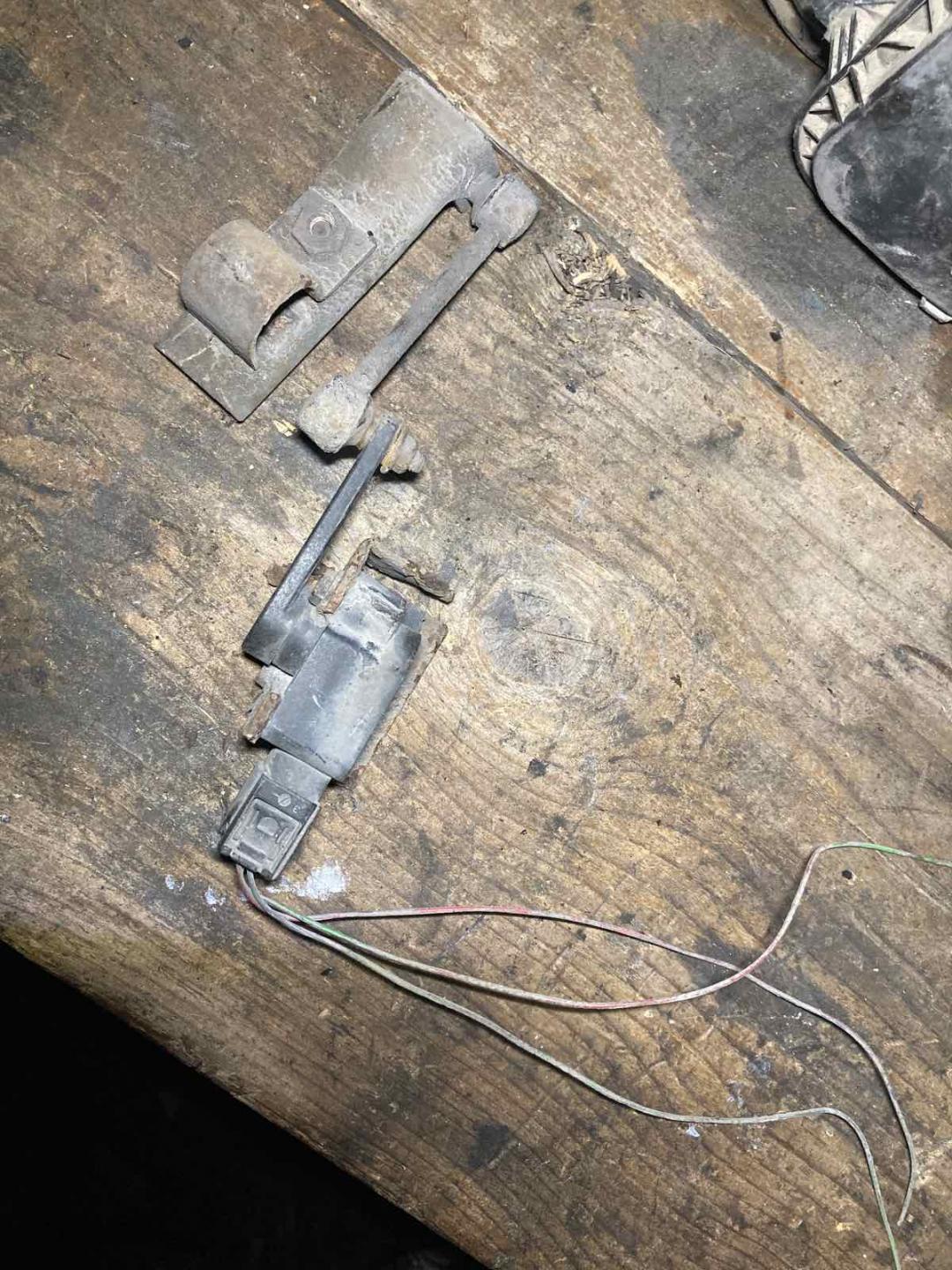

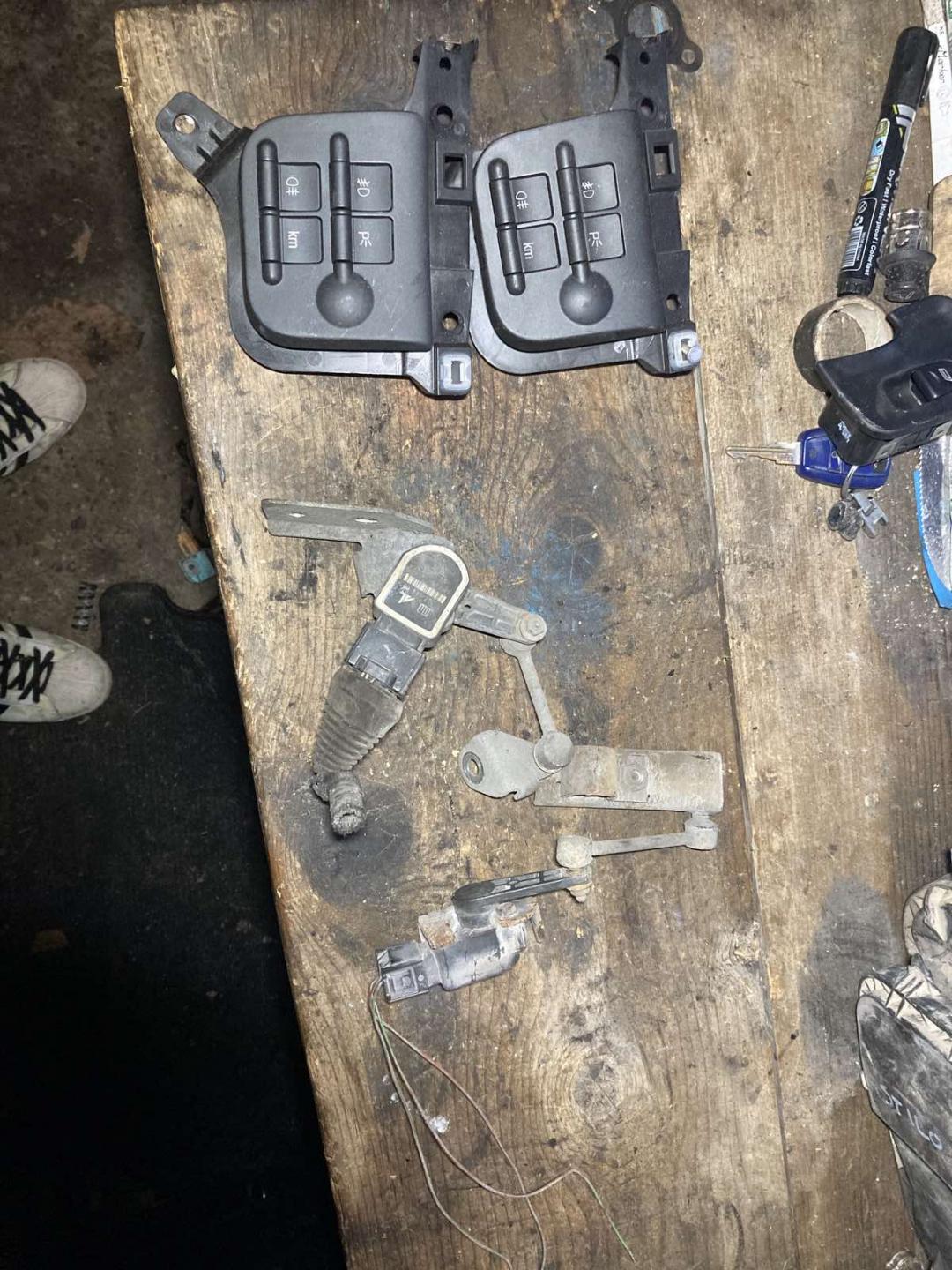

Sedla 2887 Posted January 19, 2022 (edited) Sad mi drugar poslao slike,spremljeni senzori za auto-nivelaciju farova. Edited January 19, 2022 by Sedla 3 horvat, neshaoct and Ivan reacted to this Quote Share this post Link to post Share on other sites
Ivan 22116 Posted January 19, 2022 Top. Konektor na faru imas? Na njemu su pinovi 1, 2 i 3 za prednji, a 4,5 i 6 za zadnji potenciometar. Quote Share this post Link to post Share on other sites
Sedla 2887 Posted January 19, 2022 Imam. Mmsveee Svaki levi far na 159 ima dva konektora. Čak je i moj običan halogeni imao konektor,i džek na njemu,fabrički. 2 neshtry and Quadrifoglio Verde reacted to this Quote Share this post Link to post Share on other sites

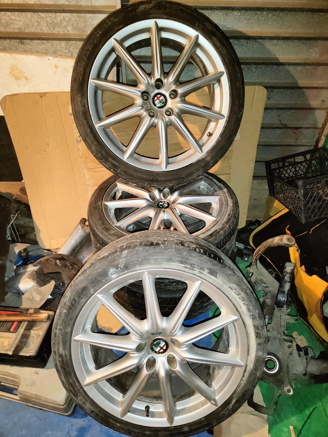

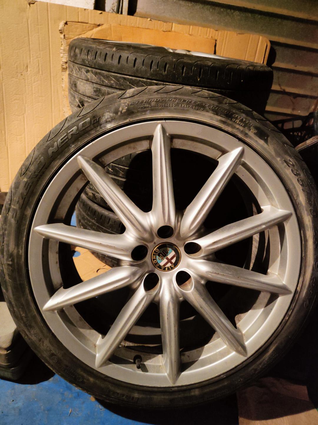

Sedla 2887 Posted January 28, 2022 (edited) Igrom slučaja,sasvim neplanirano i ničim izazvano.... Odoše Giulia felne večeras,a stigoše original "Ti" 19" za 159... Edited January 28, 2022 by Sedla 9 neshaoct, Ivan BG, Grafit and 6 others reacted to this Quote Share this post Link to post Share on other sites
horvat 7011 Posted January 28, 2022 Bolje! Iako te felne sa Giulie jesu izuzetno atraktivne, meni licno ne stoje na 159/Breri bolje od 19' Ti ili ProDrive 4 MS PK, Ivan BG, Sedla and 1 other reacted to this Quote Share this post Link to post Share on other sites
dekirs 5110 Posted January 28, 2022 19" TI je najbolja felna za 159.. nema dalje 5 Ivan BG, Axic, neshaoct and 2 others reacted to this Quote Share this post Link to post Share on other sites
Quadrifoglio Verde 9324 Posted January 29, 2022 Nesporna je lepota TI feluge, ali počinje da smara. Uskoro će biti na svakoj drugoj 159-ki (na svakoj prvoj će biti kopija QV ). S'druge strane Prodrive je zakon jer je prelepa i retka. 2 Milutinac and horvat reacted to this Quote Share this post Link to post Share on other sites
