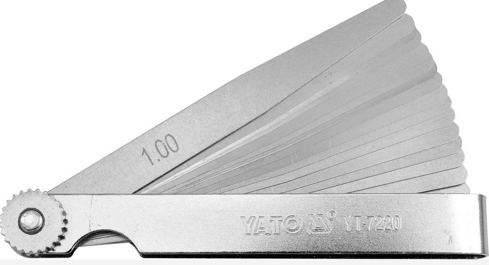

stex_pb 1617 Posted December 2, 2024 (edited) Zar štelovanje ventila nije ostalo u 70im? Na kojim motorima se to i dalje radi kao redovna procedura ? Edited December 2, 2024 by stex_pb Quote Share this post Link to post Share on other sites
Ivan 22230 Posted December 2, 2024 Licno zadnji put u '90-im, i mozda pocetkom ovog veka na Pezoovom benzincu . Tada je redovan deo alata bila "spijunka" (iliti merni listici ). Doduse, cesce se koristila za kontrolu i stelovanje zazora svecica, ali i za stelovanje ventila, itd... 1 Axic reacted to this Quote Share this post Link to post Share on other sites

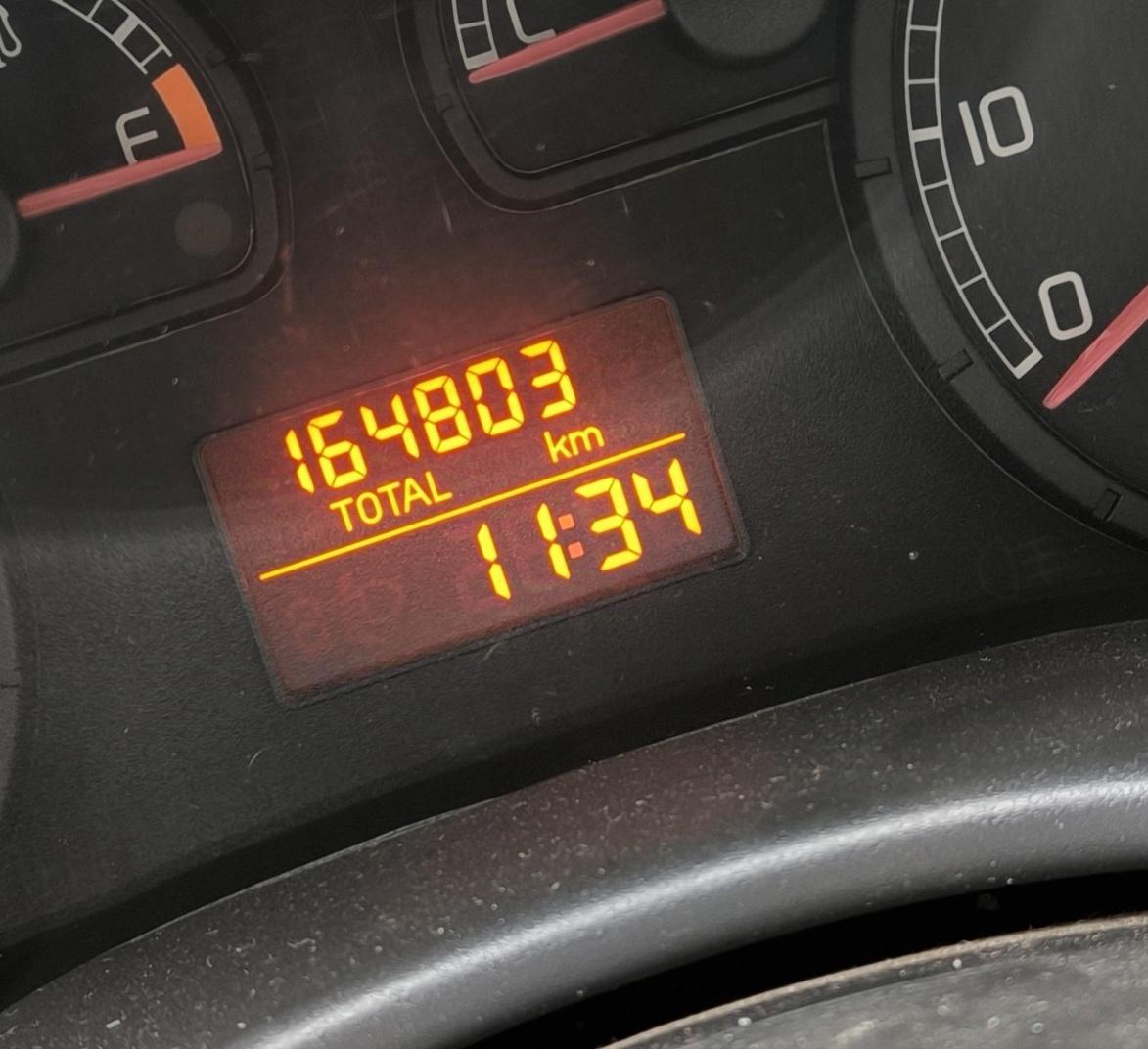

shuxx 16056 Posted December 7, 2024 Zamenjeno ulje i filter ulja. Sve u kvalitetu... 164800km. Videcu ima li promene ovih dana ili kad zahladni ispod nule... 5 moron, Reacher Gilt, neshtry and 2 others reacted to this Quote Share this post Link to post Share on other sites
shuxx 16056 Posted December 7, 2024 Ulje 4L i champion filter celih 2600 din. Quote Share this post Link to post Share on other sites

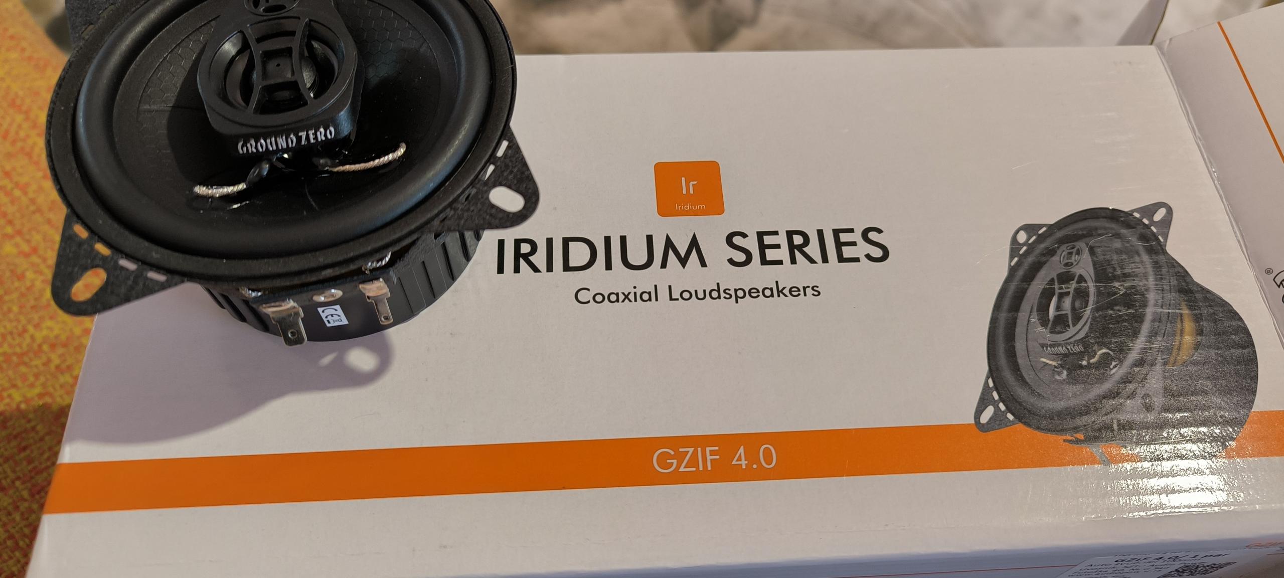

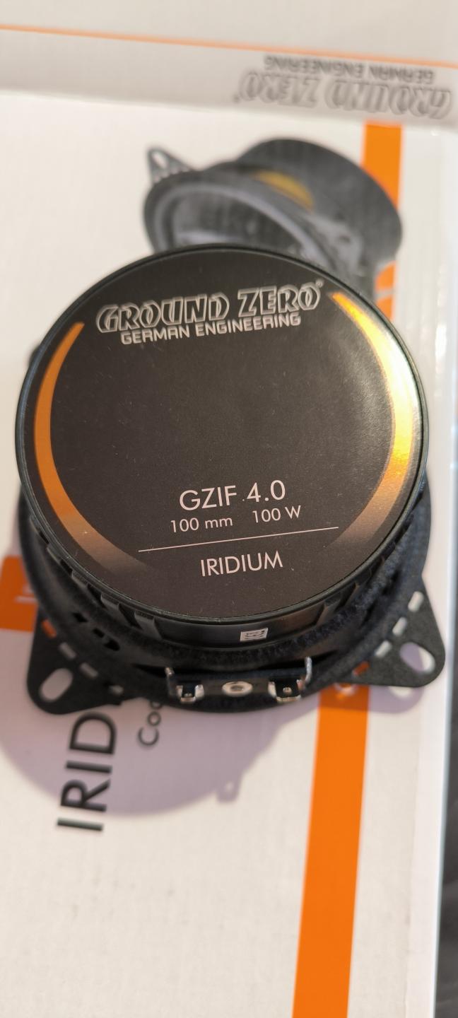

shuxx 16056 Posted January 30 On 1/7/2025 at 8:26 PM, Axic said: Ne pokušavaj da pratiš nego vozi i pojačaj muziku Nije da te poslušah, nego se tako namestilo... reših da malo popravim zvuk sa zadnje klupe. Prethodni Pionirovi zvučnici jednostavno nisu dorasli plejeru, jači izlazi na plejeru...4x55w, a zvučnici 40w... Prednji Ground Zero odlično rade posao, pa rekoh da im dodam imenjake i na zadnjoj klupi. Sada je plejer 4x55w, a svi zvučnici su od 60w 2 Grafit and Axic reacted to this Quote Share this post Link to post Share on other sites
