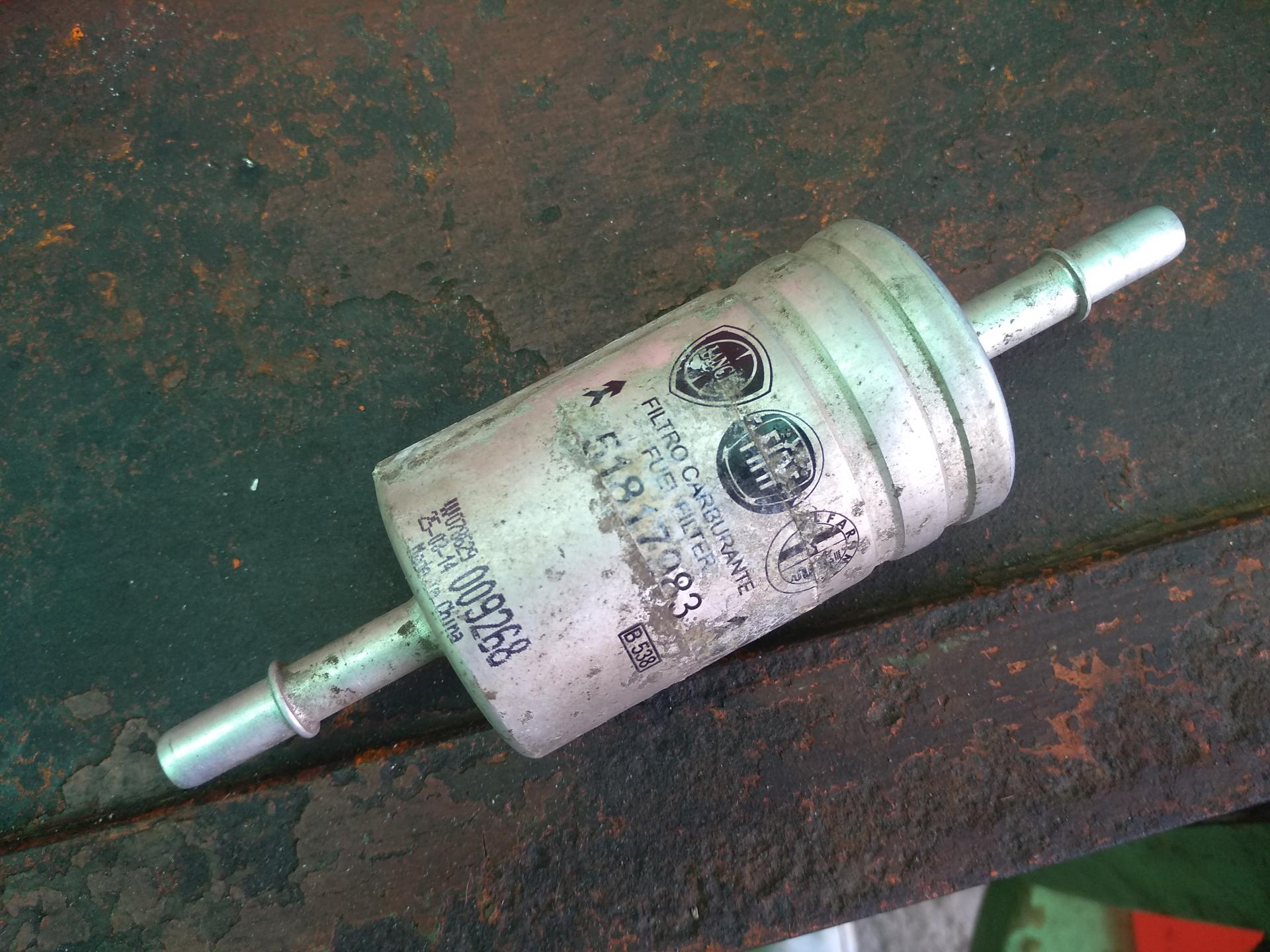

ivica su 154 Posted May 30, 2020 (edited) Pozdrav ljudi. Treba mi jedna mala pomoć... radim veliki i mali servis, hoću da zamenim sve što se može zameniti i pronađem da na 500L-u 1.4 16V postoji i filter goriva. U kojoj god radnji da sam proveravao, ubeđuju me da filter za gorivo na tom autu ne postoji... Isto je i kad gledam online, ni na jednom spisku filtera, filtera za gorivo nema... međutim, ima ga, pronađoh ga iza/ispod rezervoara, skinem ga, iz njega iscureo prilično prljav i crn benzin i ja to želim da menjam... problem je što ne mogu nigde da ga nađem. Evo pozicije filtera i sam filter: To je ovaj, na Amazonu: https://www.amazon.co.uk/FCA-Filter-Juice-Original-51817983/dp/B07VP57TMJ Ovaj univerzalni sam uzeo, deluju identično, zapravo kućište je potpuno istih dimenzija, ali promer cevi nije isti... kod mene je gotovo 10mm (tipa 9,8), a na ovom 8mm... tako da mi ostaje da tragam, ali više ne znam gde https://www.autoricambi.co.rs/prodavnica/auto-delovi/filteri/filteri-goriva/filter-goriva-fiat-punto-bravo-brava-marea-alfa-romeo-opel-astra-g-corsa-c-in57-25121353-25161333-818508-46403933-46441236-13236-detail.html Edited May 30, 2020 by ivica su Quote Share this post Link to post Share on other sites

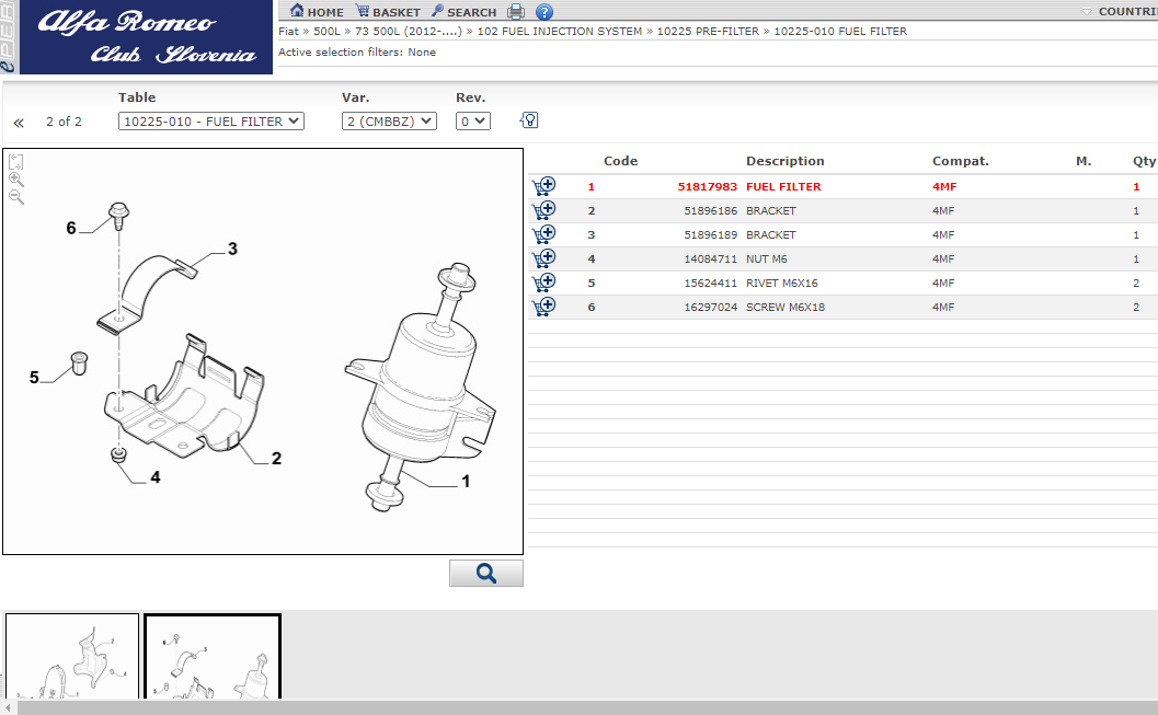

Ivan 17671 Posted May 30, 2020 (edited) 5 hours ago, ivica su said: tako da mi ostaje da tragam, ali više ne znam gde Za samostalne radove, "ePer", a pogotovo "eLearn" su Alfa&Omega i od toga treba uvek poci. Niti slusati priucene prodavce po radnjama (cast izuzecima, ali naslusao sam se svakojakih gluposti), niti se muciti sa generickim trazenjem po netu, kopanjem i uporedjivanjem slika, oglasa, itd. Pricam generalno, a vidim da to ljudi masovno rade, iako na ovu temu pisemo deceniju unazad. Kada serijski broj dela od 8 karaktera (koji uglavnom izbija oci) uneses u ePer, dobijes maltene sve sto ti je potrebno: da li uopste postoji, ako postoji njegova pozicija na vozilu, na koje verzije ide, koja je okvirna cena, ima li novijih modifikacija tog dela (sa drugim SN), dobija se Compatibility lista (sa kojih drugih modela jos moze da se trazi, konkretno ovaj moze i sa Nuova Pande, Giuliette, Linee), itd... Jos bolje je da uneses svoj VIN i time filtriras samo ono neophodno za svoj auto i onda dodjes do onoga sto trazis. Konkretno za ovaj filter, dobije se: Sa tim SN lepo okrenes neki ovlasceni (ne moras ni da objasnjavas sta je u pitanju) i pitas za cenu OEM dela. Moze da bude i manja i veca od one genericke u ePer, a imas i partnere kluba kod kojih mozes da ostvaris 10% popusta na delove sa FLCS karticom. Ako se desi da nesto nemaju, narucuje se i stize vrlo brzo, uglavnom max 10-14 dana. Za detaljnije stvari, odrzavanje i konkretne radove, iznad pomenuti ePer je "malo dete" za eLearn - koji je bukvalno Biblija za svaki model, auto kao na dlanu od A do S (tehnicki podaci, opisi sistema i komponenti, procedure popravki, testovi, elektricne seme, konektori,...). Za razliku od ePer, koji je samo "najgluplji" elektronski katalog delova. Edited May 30, 2020 by Ivan 2 ivica su and djomla reacted to this Quote Share this post Link to post Share on other sites
moron 3691 Posted May 30, 2020 Imam trenutno ispred sebe "plan održavanja" kuće AK Kole za 500L 1,4, za 180 kkm, u planu ima 31 pozicija, ne samo one za redovne servise, već i razni ostali "trošeći" materijal (pa i sijalice fara, amortizeri, razni filteri, ulja, diskovi, pločice, tečnost za stakla, akumulator, sve za veliki servis, ... ). Filter goriva ne postoji na spisku. Nije to ništa neobično. Imam plan održavanja za oktaviju A7 1,4 TSI za 200 kkm. Filter goriva ne postoji na spisku materijala za servise. Imam i plan održavanja za "moju" službenu fabiju TSI. Ni u tom planu nema filtera goriva. Naravno. Sva ta vozila imaju filter goriva. Ali, "trajnije" je prirode. Moj kum ga je menjao na mazdi 3. Posle oko 200 kkm prvi put. Bio je baš dosta skup. 1 ivica su reacted to this Quote Share this post Link to post Share on other sites

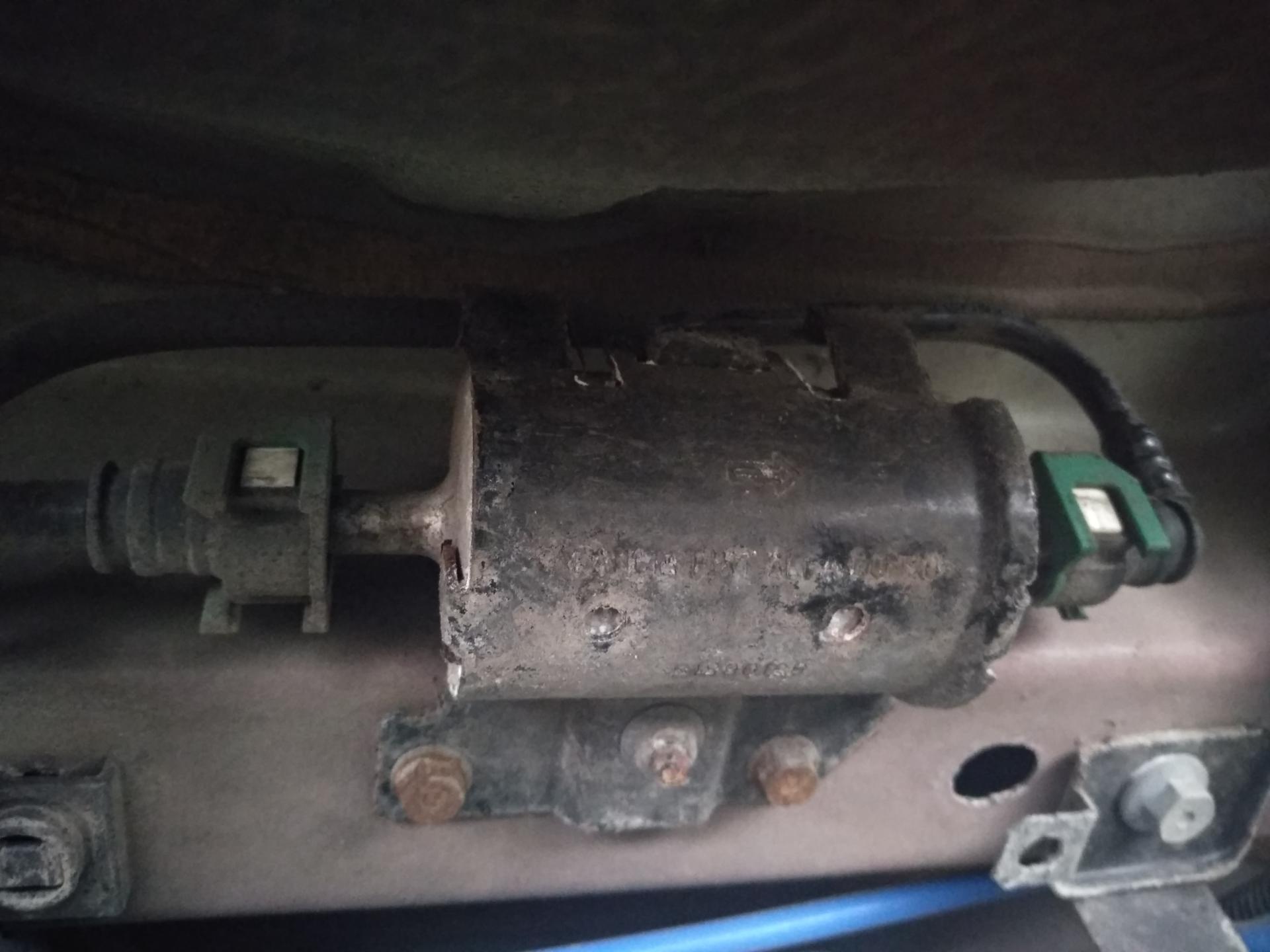

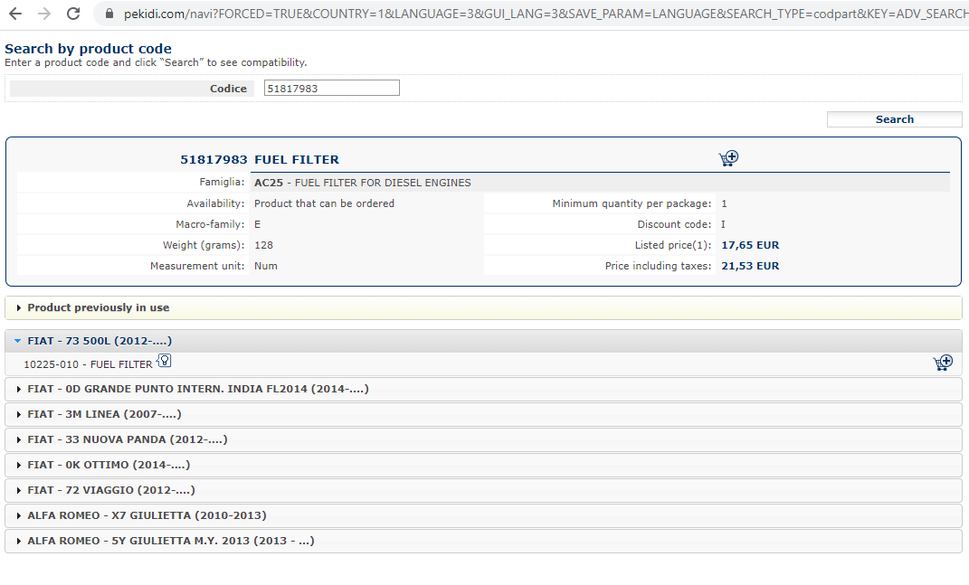

ivica su 154 Posted May 31, 2020 (edited) @Ivan Hvala za odlično objašnjene! Definitivno ću morati da se pozabavim sa e-learnom jer očigledno ovde stvari ne funkcionišu kao sa Grande Puntom. Tj, olako sam shvatio situaciju Ranije samo odem u radnju i kažem šta mi treba, imaju sve, znaju sve... ovde ne, ja npr. prvo nisam ni skidao filter, već ga samo snimio i otišao da kupim, tako da nisam ni imao broj dela... filter ko filter, mislio sam, ali ne, nema... posle sam zvao nekoliko radnji kad sam skinuo filter da provere preko broja i nema. Pogledam na netu, nema. Sutra ću zvati ovlašćene i još neke, pa javim kako sam prošao... svakako mi se ne daje tipa 3000 rsd za jedan (original) mali filterčić, al ako ne može drugačije... Inače, malo sam razočaran snabdevenošću radnji sa delovima za 500l... npr. kada smo menjali kaiš, videli smo da bi dobro bilo menjati nosač motora, ni jedna radnja u SU ga nema, a kod ovlašćenog distributera se čeka 2 nedelje. Srećom pa sam našao u BG-u (imali jedan jedini na stanju) i stiže za par dana. Svakako zanimljiv vikend, ni sam ne znam koliko sam brojeva okrenuo @moron Pa da, upravo sam se i ja vodio time, skinuo spisak delova za veliki i mali servis i tamo stvarno nema tog filtera. @ortakov Pa ne znam šta da kažem, evo npr. meni je otac automehaničar pa imam tu privilegiju da mi zaista objektivno sagleda situaciju. Auto mi ima 5,5 godina i 80k na satu... svi delovi koje sam menjao su kao novi, kaiš odličan, španeri dobri, vodena pumpa kao nova, ali ako je fabrika predvidela taj interval za zamenu, zašto da se ja pravim pametan? Ovako sam miran narednih 4-5 godina. No da budem i od neke koristi, da navedem koliko sve to košta. Ulje, filteri, svećice, zupčasti + španer, vodena pumpa, antifriz, pk kaiš + španer... sve ukupno 22.000 rsd + ruke majstora. Ja još imam nosač i filter goriva sa kojim ću videti šta će biti... Nije malo para (dobro, za auto ovog godišta realno i nije puno), ja sam par meseci odlagao zbog cele ove situacije ( a iskreno gotovo da nisam ni vozio auto za to vreme ). Edited May 31, 2020 by ivica su 1 1 Ivan and moron reacted to this Quote Share this post Link to post Share on other sites
Ivan 17671 Posted May 31, 2020 7 minutes ago, ivica su said: Inače, malo sam razočaran snabdevenošću radnji sa delovima za 500l... npr. kada smo menjali kaiš, videli smo da bi dobro bilo menjati nosač motora, ni jedna radnja u SU ga nema Zato ti je i ePer generalno odlicna fora, jer sam mozes da vidis puno toga, da li pase jos sa necega, da li imas noviji deo umesto tog, itd... Tj. ono sto fabrika kaze i gde nema greske, a veruj mi da sam se naslusao svega i svacega, pogotovo kod prodavaca koji nisu specijalizovani konkretno za neku marku. 9 minutes ago, ivica su said: Auto mi ima 5,5 godina i 80k na satu... svi delovi koje sam menjao su kao novi, kaiš odličan, španeri dobri, vodena pumpa kao nova, ali ako je fabrika predvidela taj interval za zamenu, zašto da se ja pravim pametan? Ovako sam miran narednih 4-5 godina. Identicno bih postupio, ako nameravam da auto vozim jos toliko dugo... Situacija je identicna pri kupovini polovnjaka iz inostranstva - stigne ovde sa upitnom istorijom i ljudi se dvoume da li da urade veliki servis? Razumem da je dodatni trosak, ali ako planiras da vozis taj auto jos 4-5 god, taj trosak te ceka, pa ceka. A valjda je lakse voziti opusteno sa novim delovima i ne razmisljati o tome, u odnosu na potencijalnu havariju i trosak koji moze da te zadesi. A svakako ces taj veliki servis platiti u toku posedovanja - i sta, stedis novac iducem kupcu posle tebe, zamenom na pola ili pred kraj perioda posedovanja? A eto, za atmo benzin, van mreze ovlascenih, moze da se uradi za malo jace od 20.000 din (toliko je i mene izaslo za ovog MultiAir turbaka na istom 1368 ccm bloku). Takodje sam pre par godina kacio slike svojih zamenjenih delova na velikom servisu (licno sam kupovao OEM) - izgledali su toliko dobro (na oko), da su me ovde zafrkavali da komotno mogu da ih stavim na oglase. Quote Share this post Link to post Share on other sites
