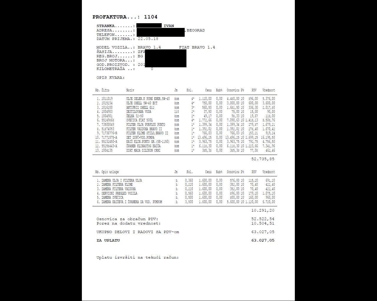

Ivan 22117 Posted June 8, 2019 6 hours ago, Zhorz said: nego gledam sta su 40,000din naplatili, da nisu i svecice menjali od po 2000komad il zlatne ruke srafile filter Imas na prethodnoj strani moj predracun, skoro 60 000 din . Jes' da je MultiAir, ali masa stvari se poklapa (nista vezano npr. za MultiAir jedinicu ili neku drugu "komplikaciju"...). Quote Share this post Link to post Share on other sites

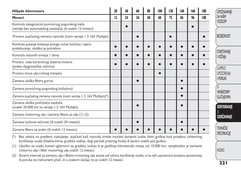

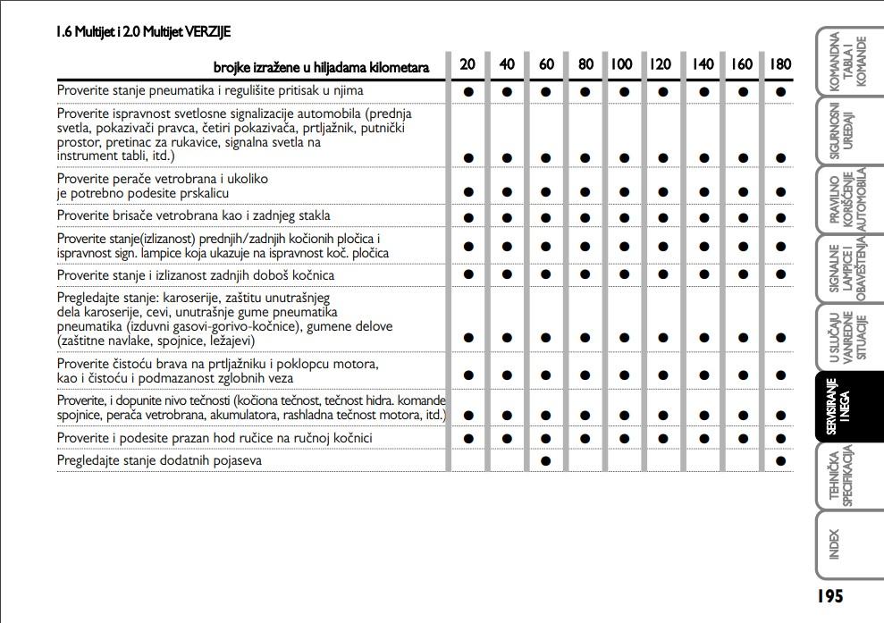

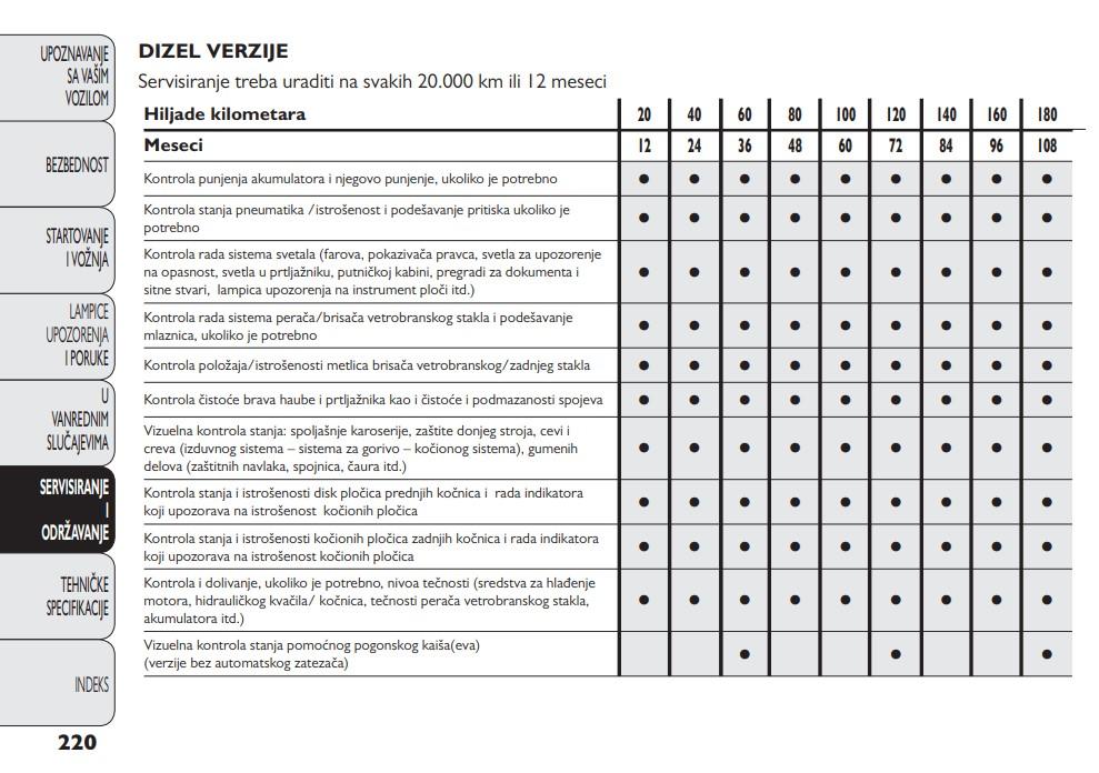

neshaoct 9740 Posted March 30, 2020 @moron Pogledaj plan održavanja sa predviđenim intervalima: Imaš kompletnu vlasničku knjižicu za besplatno preuzimanje klikom ovde, ovo gore su strane 220, 221, 222. Quote Share this post Link to post Share on other sites

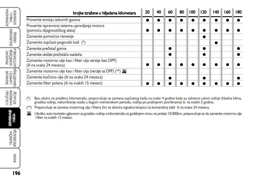

neshaoct 9740 Posted March 30, 2020 (edited) @moron Imaš isti motor kao i kod drugih automobila, npr. Nuova Bravo 1.6 MJet: Imajući u vidu kilometre koje si naveo, tebe ne treba da interesuje nijedna od ovih tabela u vezi kilometara, već gledaš vremenski interval. On je 5 godina, tvoj auto ga je ispunio...tako da mu je vreme za veliki servis bez obzira na broj kilometara. Na ovim tabelama vidiš i za kočiono ulje (u tvom slučaju opet je bitniji vremenski interval od dve godine). Servis možeš, a i ne moraš raditi u ovlašćenom jer ti je auto van garancije (ukoliko nisi dokupljivao produženu garanciju). Raspitaj se za cene i koju garanciju (koliko km/godina) dobijaš kod ovlašćenih i kod servisa van sistema ovlašćenih, pa izaberi. Edited March 30, 2020 by neshaoct 2 moron and shuxx reacted to this Quote Share this post Link to post Share on other sites

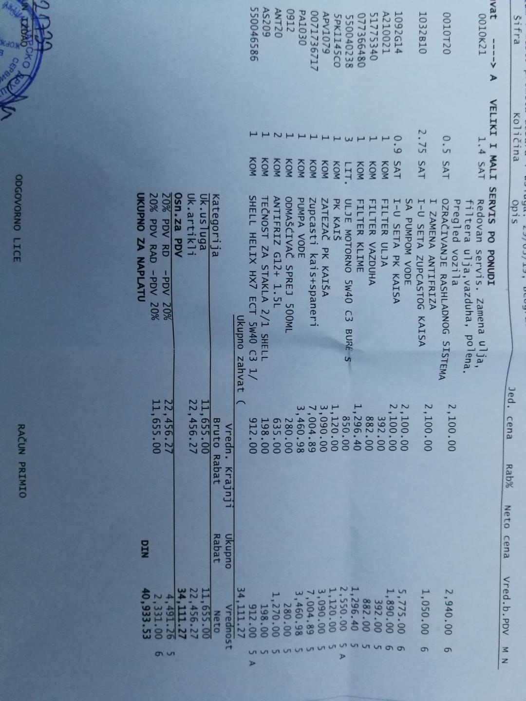

moron 4792 Posted April 2, 2020 (edited) On 3/30/2020 at 7:59 PM, Ivan said: Apropo izbora gde uraditi, to je vec do tebe... Svaki krsten servis ce ti dati garanciju na uradjeno. A poredjenja radi (doduse za svoj MultiAir Turbo), kod ovlascenih sam dobio ponudu za veliki servis na 50 i kusur hiljada din (kacio sam profakturu). Dok sam isto to, u proverenom servisu, sa garancijom, odradio vise nego duplo jeftinije. Pribavio sam informativno dve ponude za "veliki servis". U ovlašćenom, gde sam i do sada servisirao, košta 39.300, a u veoma poznatom neovlašćenom, za koji sam i inače dobio dobre preporuke (a takve preporuke ima i ovde), ponuda glasi na 34.000 (ali je omaškom izostavljen antifriz, koji je u ponudi ovlašćenog iskazan sa oko 1.300). Ispada da se u ovom slučaju ponudjena cena za "veliki servis" razlikuje samo oko 10%. Edited April 2, 2020 by moron ispravka Quote Share this post Link to post Share on other sites
Ivan 22117 Posted April 2, 2020 Ako te ne bude mrzelo, okaci po stavkama ako imas tacnu specifikaciju, znacice i drugima. Otprilike su to cene van mreze ovlascenih, do cca 200 EUR za benzince i do cca 300 EUR za dizelase. Kacio sam vec negde, iako je kod mene MultiAir turbak, cene za komponente velikog servisa su maltene identicne kao za 1.4 atmo koji ide i u 500L (polazna osnova za oba motora je poznati 1368 ccm blok). Sigurno ce koristiti info, moja ponuda iz ovlascenog od pre 2 godine: Cak sam te "slagao" na malo manje - 50 i kusur hiljada din su bili samo delovi. Kada se odbije jedna od prve dve stavke (od ponudjenog Shell ili Selenia ulja), sa rukama izadje oko 60.000 din. Tako da je kod naseg renomiranog neovlascenog bilo skoro 60% jeftinije, naravno uz pratecu garanciju ako se kod njih rade i mali servisi. Nesto mi je to u ovlascenom prilicno jeftino? Cisto predlog: da ne bih nikoga reklamirao, pogledaj u partnerima kluba ( https://www.fiat-lancia.org.rs/forum/index.php?/forum/40-partneri-kluba/ ) gde sve uz FLCS karticu mozes da ostvaris popust. Popusti idu od 10 do 20% za rad, i 10-15% za delove. Tako da i tu moze da se ustedi. Quote Share this post Link to post Share on other sites
moron 4792 Posted April 2, 2020 @Ivan Dobio sam sada još jednu ponudu za "veliki servis", iz drugog ovlašćenog ( gde sam ugradjivao i alarm u nova kola), najveća je cifra od svih. Čim budem "dokon" (sad nešto "kuckam" za posao), prepisaću ovde jedinične cene Ono što je interesantno, taj ovl. servis mi je jasno napisao da je servisni interval za "veliki servis" 6 godina i 100 kkm. Quote Share this post Link to post Share on other sites
