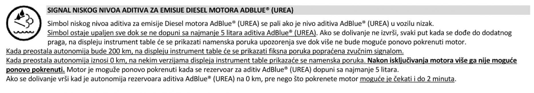

Samo da dodam, da se ova lampica za Adblue nece paliti, vec stoji check engine i naravno S&S off:
Ovo sam i testirao tako sto namerno nisam sipao Adblue dok nisam dobio check engine, pisao sam u svojoj temi.

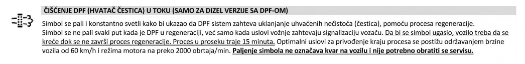

Takodje bih dodao da za ovih godinu i po dana nisam video ni ovu lampicu za ciscenje DPF-a:
A prekidao sam regeneraciju u vise navrata, iz nehata, naravno.
