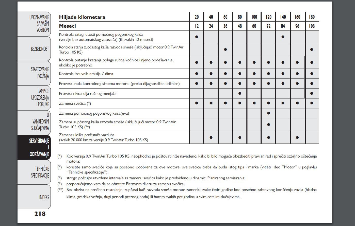

m.deki 1 Posted January 25, 2018 (edited) Vidim da niko nije pokrenuo pitanje velikog servisa, a uskoro se priblizava. Po knjizi ako je gradska voznja u pitanju trebalo bi servis uraditi na max 60000km odnosno 4 god. Ako je u pitanju voznja na otvorenom onda 120000km ili 6 god. Ja sam trenutno na 58000km, auto je star 4 god i 9 meseci. Moja prosecna voznja je oko 12000km god, od cega je 3000km otvoren put a ostalo gradska voznja. Na kojoj kilometrazi bi trebalo uraditi servis po vasem misljenju? Da li je neko vec radio, da li raditi u ovlascenom servisu ili u privatnoj reziji? Gde kupiti delove? Pozdrav Edited March 30, 2020 by neshaoct update naslova teme Quote Share this post Link to post Share on other sites

neshaoct 8872 Posted March 21, 2018 On 1/25/2018 at 10:04 PM, m.deki said: Po knjizi ako je gradska voznja u pitanju trebalo bi servis uraditi na max 60000km odnosno 4 god. Ako je u pitanju voznja na otvorenom onda 120000km ili 6 god. Po knjizi koja je na Forumu, kontrola stanja kaiševa je na 60.000 kilometara, zamena na 120.000 kilometara, onda kontrola opet na 180.000 kilometara... Uputstvo je ovde: https://www.fiat-lancia.org.rs/forum/index.php?/topic/70330-fiat-500l/ Bez obzira na pređeno rastojanje, zupčasti kaiš morate zameniti svake četiri godine kod posebno zahtevnog korišćenja vozila (hladna klima, gradska vožnja, dugi periodi praznog hoda) ili barem svakih pet godina u svim ostalim slučajevima. Kao i kod drugih modela, drži se slobodno vremenskog intervala od 5 godina. Imajući u vidu da si daleko od 120.000 kilometara kada bi trebalo zameniti kaiš, onda bi bilo dobro da se držiš onih 5 godina. On 1/25/2018 at 10:04 PM, m.deki said: ...da li raditi u ovlascenom servisu ili u privatnoj reziji? Gde kupiti delove? Ako imaš uplaćen paket ''Essential Care'' možeš da vidiš koje su cene sa popustom kod ovlašćenih servisera. FCA na području Evrope nudi svim vlasnicima FCA automobila mogućnost produženja garancije do pete godine. Nakon isteka pete godine starosti vozila, preostaje mogućnost kupovine servisnog ugovora ''Essential Care'' koji nudi popuste na određene rezervne delove iz segmenta redovnog održavanja (kočnice, filteri, akumulator, amortizeri i dr.), i uslugu mobilnosti istovetnu onoj tokom osnovne i produžene garancije (šlepanje, zamensko vozilo, transporta vozila i putnika, hotelski smeštaj i drugo). Za jednogodišnje pokriće od trenutka aktiviranja servisnog ugovora (najkasnije do osme godine starosti vozila), potrebno je izdvojiti 20 evra sa PDV-om za Fiat, Lancia i Abarth vozila, odnosno 25 evra sa PDV-om za Alfa Romeo, Jeep i Fiat Professional (dostavna) vozila. Za sve dodatne informacije oko ovoga možeš se obratiti mreži ovlašćenih servisera ili FCA ''Call centru'' na 0800 342 800, opcija 2. Ako to nemaš, onda gde god. Oko nabavke delova možda je najbolje da prepustiš servisu u kome ćeš raditi veliki servis, kako bi od njih onda imao garanciju. Quote Share this post Link to post Share on other sites

neshaoct 8872 Posted October 17, 2018 @dach@ Nije mu rano jer je nastupio onaj drugi, vremenski uslov od 5 godina. @cron Menjaj pumpu za vodu i ležaj. Ako oni kažu da ne treba, traži im to napismeno, kao i da prihvataju punu i bezuslovnu obavezu da nadoknade sve troškove prouzrokovane havarijom zbog nepotpuno obavljenog velikog servisa. Koliku garanciju daju...koliko km/godina? Quote Share this post Link to post Share on other sites

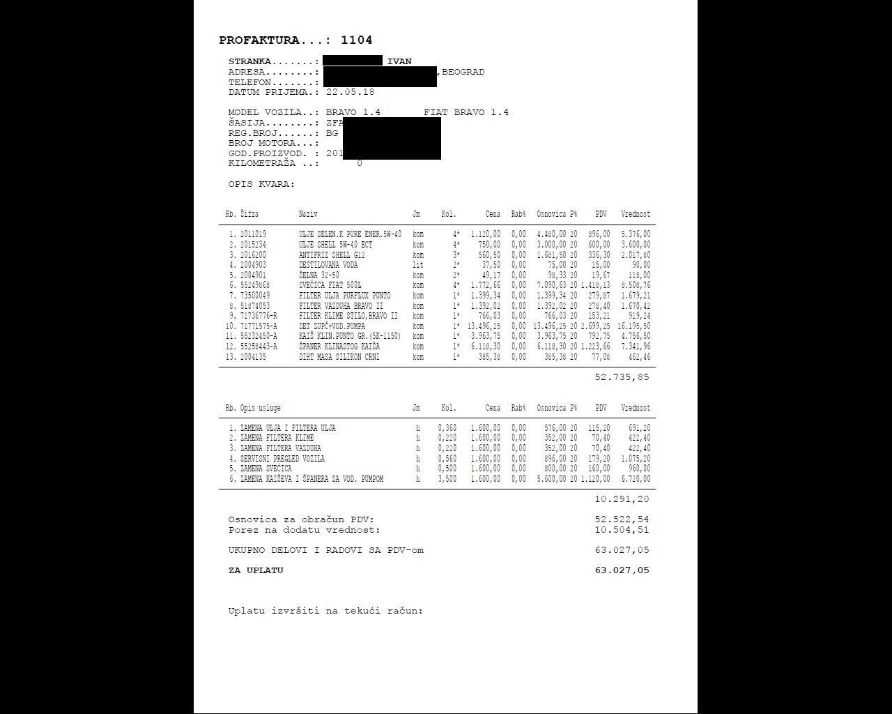

Ivan 12784 Posted May 20, 2019 Kacio sam vec, ako nekome zatrebaju cene delova i ruku za velikog servis kod ovlascenih, za benzinca. Konkretno, ponudu sam dobio za Bravo Sport, iz Bogunovica, u maju prosle godine. Doduse, u pitanju je 1.4 MultiAir Turbo, ali se masa stvari poklapa posto je sam 1368 ccm blok identican. Od ukupne cene oduzeti jednog od dva ponudjena proizvodjaca ulja (Shell vs Selenia), i za MultiAir mora da se dokupi dodatni litar, posto ide 3.5l . 1 neshaoct reacted to this Quote Share this post Link to post Share on other sites
