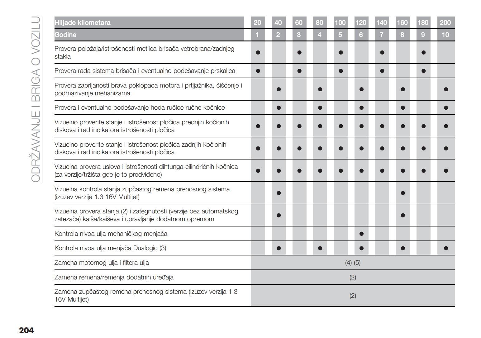

Madra 41 Posted October 17, 2020 Sada sam pogledao uputstvo, 4 godine kod otežanog korišćenja ili svakih 5 godina ili 120k km. Ja sam radio veliki servis posle 6 godina da mirno spavam. 1 moron reacted to this Quote Share this post Link to post Share on other sites
nnovakis 43 Posted October 17, 2020 OK je raditi servise po uputstvu, auto je terminski bio za veliki servis još kod prethodnog vlasnika, ali nije bio urađen. Konsultovao sam se sa čovekom koji mi je godinama održavao prethodni auto, prihvatio sam njegovu procenu. Sad je i to rešeno i miran sam nadam se sledećih 100k km Quote Share this post Link to post Share on other sites

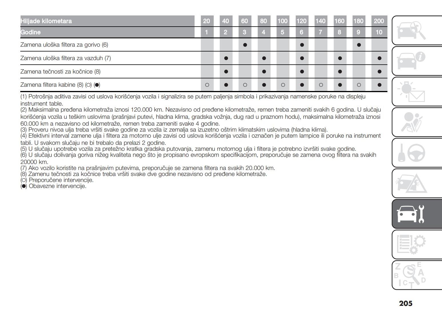

neshaoct 9740 Posted December 21, 2022 @Dzimbo Znaju kod Gorana, pregledaće ti auto i kazati ima li šta da se radi još... Načelno, imaš u onoj vlasničkoj knjižici: Npr. videćeš da tu piše da se ulje za kočnice menja na svake dve godine nezavisno od kilometraže... 2 moron and Dzimbo reacted to this Quote Share this post Link to post Share on other sites

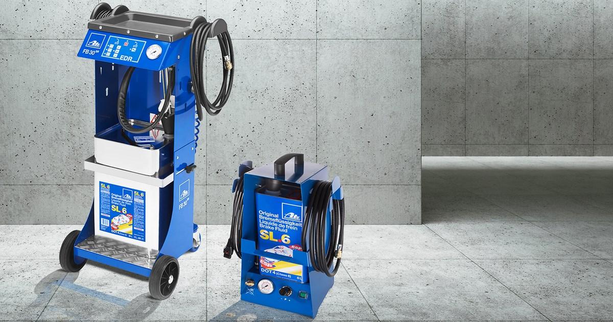

Ivan 22125 Posted December 26, 2022 (edited) 1 hour ago, ortakov said: Što se tiče ulja za kočnice, i to je prose...e i to na kvadrat. Ja se sećam vremena, kada je se koristio (ako se dobro sećam) UK-2 /recimo. I nikada se nije menjalo i automobili su kočili i ljudi su vozili i nikakvih problema nije bilo. Tačno, sada su vozila brža, kvalitetnije su kočnice i sl. ali to ništa ne znači. Evo, na primer, kako se menja ulje u kočnicama? Dođeš na servis, on ti izvuče iz bočice ulje, sipa novo i to je kao sad sve u redu!? Ma važi, ulje koje je bilo u crevima nije zamenjeno i ništa nisi uradio, ako ne ispusitiš prvo iz najudaljenije tačke (zadnji levi točak, pa zadnji desni, pa prednji levi, pa prednji desni) pa onda, sipaš i čekaš da se pojavi na svim tim tačkama ulje, pa da ozračiš sistem .... od ta posla nema ništa, niti to radi bilo ko. A onda ti prospu priču, zamenjeno ulje u kočnicama ... aha, nije nego, šijo mi ga Đuro. Za ovu svrhu, a pogotovo zadnjih godina, ne videh nista osim specijalizovanih masina za zamenu kocionog ulja , npr.: Koje rade upravo to sto kazes da ne radi niko - novo ulje se pod pritiskom sipa u bocicu, a staro prikuplja na kocionim celjustima. Sve dok se na celjustima ne pojavi novo ulje. Ko je video koja je razlika izmedju ta dva, mislim da ne bi imao potrebe dalje da komentarise. Kakvo crno vadjenje samo iz bocice, ako je tako menjaj servis juce . Uz rad pod pritiskom, samim tim proveravaju zaptivenost sistema, vrse odzracivanje, itd... Glavni problem je jer je kociono ulje izuzetno higroskopno (upija vlagu), sto svakim procentom vise, obara temperaturu kljucanja. Sto umanjuje efikasnost kocnica, a u nekoj seriji ostrijih kocenja ili na nizbrdicama moze dovesti do kljucanja i stvaranja pare u sistemu, a znamo gde to dalje vodi. O tome stvarno ne bih zeleo ni da razmisljam, za smesan trosak zamene na period posedovanja. Pola litra DOT4 Tutele je 5 EUR. Lepo si i sam rekao da su vozila daleko brza, ali i TEZA, a masu x ubrzanje treba zaustaviti. Ta nakupljena vlaga dalje utice i na brze propadanje i koroziju ostalih elemenata sistema. A ko zna kroz koliko iteracija grejanja/hladjenja sistem prolazi, plus spoljni uticaji temperature. Novim uljem se ispiraju i cestice koje nastaju trosenjem, itd., itd.. Osim specijalizovanih masina za zamenu koje ima svaki iole krsten servis, postoje i jednostavnije DIY varijante, koje se mogu prikaciti na kompresor. Dopisao sam se iskljucivo apropo postupka zamene kocionog ulja. O ostalom nema potrebe da razglabamo, napisano vec stotinama puta za ovih skoro deceniju i po. Forum i jeste tu da procaskamo i kao (valjda neki) entuzijasti promovisemo tehnicku svest. Sto rece imenjak iznad, daleko od Stevo Zigon pristupa, ali neke osnovne stvari apsolutno. A naravno da ce svako od nas odrzavati svoj auto kako misli da treba. Edited December 26, 2022 by Ivan 2 ISV_01 and Grafit reacted to this Quote Share this post Link to post Share on other sites
moron 4803 Posted December 26, 2022 Ja kočiono ulje redovno ( svake 2-3 godine) menjam verujem poslednjih skoro 25 godina i to "sam" (sa nekim, naravno). Inače, kada su kočnice u pitanju, imao sam veliku sreću da mi je pok. tast bio vojni avio mehaničar ( celi životni vek proveo u VOC-u) i zaista se uvek trudio da me dosta toga oko kola nauči (jer je i sam baš dosta toga znao). U nekim stvarima je i uspeo, a u nekima od mene mnogo godina pre njegove smrti ruke digao Quote Share this post Link to post Share on other sites
ortakov 991 Posted December 27, 2022 @Ivan Slažem se, nova vozila, veća masa, veća brzina... Ovo ostalo, pojima nema. Kako će da se skupi vlaga u ulju, koje je u zatvorenom sistemu!? Druga stvar, održavao sam vozila u 3 različita servisa i ni jedan nije imao mašinu za zamenu ulja u kočnicama. Ovaj što je meni menjao to ulje i kada je procurilo, on je upravo, na mestu kod druk lagera, ispustio ulje baš odatle, tj tu negde, gde se taj deo ozračuje. Što se tiče tog, češćeg, oštrog kočenja, to bi već trebalo da bude neka druga tema, o tome, koliko je to normalno, da neko CIVILNI AUTOMOBIL, na putu gde učestvuju i drugi (nije trkačka staza) vozi automobil na način da ima više uzastopnih oštrih kočenja i to na način, da se ulje u kočnicama zagreje do te mere da izgubi viskozitet!? Da li je to normalno? OK, desi se, na otvorenom, voziš, ponese te put, pa umesto sa 60 km/h, primetiš da voziš 90 - 100, oštro kočenje, ulaziš u krivinu, i šta radiš, nastavljaš da ubrzavaš do 100 - 120 da bi na sledećoj krivini opet naglo zakočio i tako voziš narednih 100 - 200 km !? Mom ocu se dogodilo jednom da mu je ulje izgubilo viskozitet, izgubili smo kočnicu i to baš na Debelom brdu. A razlog nije bio taj što je naglo kočio već je majstor, jelte, loše namestio kočione pakne pozadi, pa su one sve vreme "blokirala" i pregrejala ulje. Mogao je da ima DOT 656 silikonsko, šta god, pregrejalo bi se sve i da je dan pre toga ubačeno u sistem pod pritiskom, u komori bez vlage itd. Daleko od toga, da me ne shvatite pogrešno, potrebno je da se automobil održava, ali je u većini slučajevo, to obično bacanje para a tome se raduju svi u lancu. Od agencije za bezbednost saobraćaja (a o tome bi baš voleo da napišem nešto, nego nemam vremena), preko servisera, do prodavaca rezervnih delova. Quote Share this post Link to post Share on other sites
Ivan 22125 Posted December 27, 2022 2 hours ago, ortakov said: Kako će da se skupi vlaga u ulju, koje je u zatvorenom sistemu!? Koliko ciklusa grejanja i hladjenja sistem odradi, uticaji spoljne temperature... Da se ja ne bih pravio pametan - lepo proveris pomocu testera kocionog ulja, kako procenat vlage raste sa vremenom. A u DIY varijanti mozes cak i za prvu pomoc najobicnijim unimerom. Meri se jednosmerni napon (DC) galvanske reakcije koja je posledica vlage u sistemu (ili narodski receno korozije). Ako je napon izmedju tecnosti u boci i mase do 0.3 V smatra se da je procenat vlage normalan. 2 hours ago, ortakov said: Što se tiče tog, češćeg, oštrog kočenja, to bi već trebalo da bude neka druga tema, o tome, koliko je to normalno, da neko CIVILNI AUTOMOBIL, na putu gde učestvuju i drugi (nije trkačka staza) vozi automobil na način da ima više uzastopnih oštrih kočenja i to na način, da se ulje u kočnicama zagreje do te mere da izgubi viskozitet!? Na otvorenom vozim sto tecnije, sa sto manje koriscenja kocnica. Cak i takvom, najnormalnijom voznjom, spustanjem od restorana "Pogled" do Vlasenice po kisi, uspeo sam pre jedno 10 godina da pokrivim skoro nove prednje OEM diskove na bivsem 1.9 JTD Stilu. Em kisa i klizavo, em upravo pazio na diskove zbog vode. Spustao se normalnom brzinom, kocio motorom sto je vise moguce, kocnicu kao i uvek stiskao u kratkim intervalima i pustao diskove da se hlade (a ne da drzim kocnicu konstatno pritisnutom kao sto vecina radi i time usijavam diskove)... Ali 600 m visinske razlike na samo 10 km serpentina (na toj deonici su vozeni reliji u bivsoj Jugi), pa ti vidi koje se temperature tu razvijaju. A apropo ulja - ne gubi toliko vizkozitet, koliko mu se zbog vlage spusta tacka kljucanja. Dovoljno je da samo deo predje u paru i to vec moze da utice na delimicno propadanje pedale. Slucajevi slicni onim gde razliku pravi neki plastikaner ili dobra guma. Ne moras ti uopste da trazis djavola, jednostavno se namesti na putu. 2 hours ago, ortakov said: ali je u većini slučajevo, to obično bacanje para a tome se raduju svi u lancu Za 5 EUR koliko kosta pola litre DOT4, a sve to na par godina - sto se mene tice neka se raduju svi redom , meni je bitno da sam mirne glave. Isto kao sto "bacim" 20 EUR na menjacko ulje cim kupim svaki auto, tj. na period posedovanja od par godina. Takvim pristupom i odradjivanjem nekih stvari "unapred" licno imam odlicno iskustvo, pouzdanost vozila, male troskove odrzavanja, minimum kvarova.... Iako sve to moze jos "da tera" koliko hoces kod nekoga. U to se apsolutno ne mesam, svako neka radi kako misli da treba. Licno mi je uvek lakse da uradim na tenane nesto preventivno, nego da u nerviranju i zurbi otklanjam kvarove, ne daj Boze na putu, penjem se drugima na glavu, trazim "za juce" i sl. A obicno se po Marfiju desi kada ti najvise treba. 3 hours ago, ortakov said: Druga stvar, održavao sam vozila u 3 različita servisa i ni jedan nije imao mašinu za zamenu ulja u kočnicama. Sto ne znaci da je pravilo, da svi menjaju iz bocice, da su svi prevaranti i da zato ne treba uopste menjati . Kao sto je bila inicijalna tvrdnja. Licno imam dijametralno suprotno iskustvo, sve po PS, izbaceno staro ulje, proverena zaptivenost, odzraceno - tako da uopste ne razmisljam da li treba menjati ili ne. Evo cisto pokupljeno sa neta, npr.: https://www.facebook.com/Risticservis/videos/opel-astra-g-zamena-ulja-u-kocnicamawwwasristicrs062226155/387090822084904/ 1 Grafit reacted to this Quote Share this post Link to post Share on other sites
ortakov 991 Posted December 27, 2022 14 minutes ago, Ivan said: Koliko ciklusa grejanja i hladjenja sistem odradi, uticaji spoljne temperature... Ivane, priznate mi da se šalite!? Ulje za motor, u kom se stvaraju neobično visoke temperature, koje dolazi u dodir sa vazduhom, koje ima kontakta i sa gorivom, proizvodi se tako, da može da traje 24 meseca ili 30 000 km. A hoćete da kažete, da ulje, koje stoji u cevčicama koje su prečnika 4 - 5 mm izgubi svoja svojstva za 2 godine!? Pri tom, nema dodira sa vlagom, nema dodira sa vazduhom bukvalno, deo te tečnosti menja svoju temperaturu pri radi i radi praktično "gore - dole" na udaljenosti od par cm !? Nemojte, molim Vas, pričamo priče koje nemaju veze sa pameću. Kako će da uđe vlaga u kočionu tečnost, ako se ne odvrne čep za dolivanje te tečnosti? Kuda? Ako negde može da uđe, onda taj sistem nije ispravan. Ulje pada prirodnim padom u glavni kočioni cilindar u zavisnosti od toga kako se troše elementi kočionog sistema. Najviše što može da padne je okvirno oko 100 - 200 gr (mada je i to pitanje). Kada se zamene pločice i diskovi, tečnost se vrati nazad. I tada bude otvoren taj čep za dosipanje, bukvalno na par minuta i to je to. E sad, što tebe košta 5€ pola litra tečnosti, pomnoži sa brojem automobila, pa sa dve godine u odnosu na bukvalno NIKAD, videćeš koliko to košta. Može da se zameni tečnost, recimo, posle 10 ak godina, tada se zamene i svi elementi kočionog sistema, diskovi, pločice, sve, creva se pregledaju i to je to. 22 minutes ago, Ivan said: Ali 600 m visinske razlike na samo 10 km serpentina Ja ne vozim, pa ne znam Koliko puta sam bio na Jahorini, pa po raznim Srpskim gudurama, (Mitrovac - spust ka Perućcu, spuštanje u CG do primorja preko Lovćena itd itd) i nikada problema nije bilo. Jednostavno, voziš NORMALNO, lagano, ne dozvoljavaš mu da se previše zaleti, voziš u nižem stepenu prenosa .... Opet kažem, treba održavati auto, ali nekada mi malo preterujemo ... to je poenta, neka ga, neka malo lupka, prestaće. Ako ne prestane, sačekaj malo, pa zameni ... vozi sporije, vozi pažljivije, to je važno, a servis, polako, neće mu ništa biti ako si pažljiv i NORMALNO održavaš vozilo. Majstorima i državi, pa oni da mogu, slamčicu bi ti ugradili da isisaju krvi, a ne pare iz novčanika da otmu. 1 MS PK reacted to this Quote Share this post Link to post Share on other sites
Ivan 22125 Posted December 27, 2022 35 minutes ago, ortakov said: Ivane, priznate mi da se šalite!? Ulje za motor, u kom se stvaraju neobično visoke temperature, koje dolazi u dodir sa vazduhom, koje ima kontakta i sa gorivom, proizvodi se tako, da može da traje 24 meseca ili 30 000 km. A hoćete da kažete, da ulje, koje stoji u cevčicama koje su prečnika 4 - 5 mm izgubi svoja svojstva za 2 godine!? Lepo rekoh - uzmes tester, premeris procenat vlage i vidis i sam kako se menja sa staroscu. Stvarno nemam nameru da bilo koga ubedjujem da li je nesto higroskopno ili ne. Fabricke preporuke idu na 2 godine, naravno da za te 2 godine nece izgubiti sva svojstva, ali da polako vremenom gubi deo, svakako. Uglavnom i menjamo na nesto vise od toga. Pa svako neka radi kako misli da treba ili ne treba, na kom intervalu... Meni ni iz dzepa ni u dzep, niti bilo koga "teram" da nesto radi. Uvek ces imati ljudi od onih koji teraju dok nesto ne stane, do pomenutog Stevo Zigon pristupa. Fabricki intervali zamene motornog ulja su tek posebna prica, ali za to imamo odgovarajucu temu gde se vec pricalo do u sitna crevca. 56 minutes ago, ortakov said: Ja ne vozim, pa ne znam Poenta nije bila da nekome pridikujem posto ovde ima daleko iskusnijih od mene, nema potrebe za takvim recnikom. Nego sta mi se desilo upravo pazljivom i normalnom voznjom, doziranim kocenjem, na mestu gde sam prosao na desetine puta pre i posle toga daleko brze bez ikakvih posledica. Ali ne sa toliko vode na putu. 1 Grafit reacted to this Quote Share this post Link to post Share on other sites
ortakov 991 Posted December 28, 2022 19 hours ago, Ivan said: Lepo rekoh - uzmes tester, premeris procenat vlage i vidis i sam kako se menja sa staroscu. Ma gde to da radim, pa da navučem vlagu u ulje Iskreno, slažem se, svako neka radi onako kako misli da treba, meni su samo neke stvari tu potpuno nelogične i ja ih kao takve iznosim. Prvo, sa napredovanjem tehnologije, vrlo mi je čudno da je ulje za kočioni sistem, lošije sada, nego pre, npr 30 godina. Možda je i tada bila preporuka, ali ja je se ne sećam. Druga stvar, koje jeste bitna, to je da se voze automobili voze koji su stari 15+ godina. U tom slučaju, svakako nije loše zameniti sve tečnosti, pa i tečnost za kočnice. To će povući sigurno neke druge probleme, ali, zarad bezbednosti, svako je pametno da se zamene i ti istrošeni / oštećeni delovi. Tu pre svega mislim na glavni kočioni cilindar i druge gumene delove koji su svakako već dovoljno stari za zamenu. Ali, da ne bude, ja nisam mislio samo na ulje za kočnice, ja sam to naveo kao primer, a ima gomila nekih stvari koje bi mogle da se voze mnogo duže od tih nekih preporučenih intervala zamene. Ulje za motor, recimo, bez problema može da se vozi do 30 000 km. Opel Astra sa 1,3 jtd motorom imao sam servisnu knjigu, i ulje je menjano u intervalu između 25 000 - 30 000 km. Ja sam ga kupio sa 305 000 km i motor je bio spreman za remont. Remont se ogledao u tome što je bilo potrebno zemeniti gumice ventila, svi ostali delovi su bili u fabričkim merama i nije bilo potrebe da se popravalja. Prodao sam ga sa skoro 400 000 km i nije pokazivao znake neispravnosti. Svakako, bilo je katrana, trebalo ga je očistiti (egr - usisna, neki senzori što stoje na usisnoj grani itd), a veliko je pitanje da li bi bilo drugačaije da je ulje menjano npr na 10 000 km. Verovatno, možda, ali, kakve veze ima, svakako bi se te gumice pokvarile na toj km okvirno, pa kada se otvara motor, logično je da se opere. I kakva je onda svrha menjati ulje na 10 000 km !? Nema nikakvog ni ekonomskog ni logičnog a ni ekološkog razloga za češću izmenu motornog ulja. Kočione pločice, recimo, ostalo je 2 - 3 mm. I sad, kao, to je već za zamenu!? Pa nije za zamenu, ostala je praktično 1/3 te pločice, što znači, to može da se vozi još dosta, pažljivije, svakako, ali ne zbog toga što to neće da radi, već zbog sebe. To je neko moje mišljenje, a ljudi, mogu kako hoće. Veći su problem bahati vozači, koji voze brzo, ne poštuju propise a ovi, što voze "krševe" oni su svesni toga, voze normalno, polako pa i ako se desi neki problem, obično se to završava sa manjim materijalnim troškovima. Quote Share this post Link to post Share on other sites
