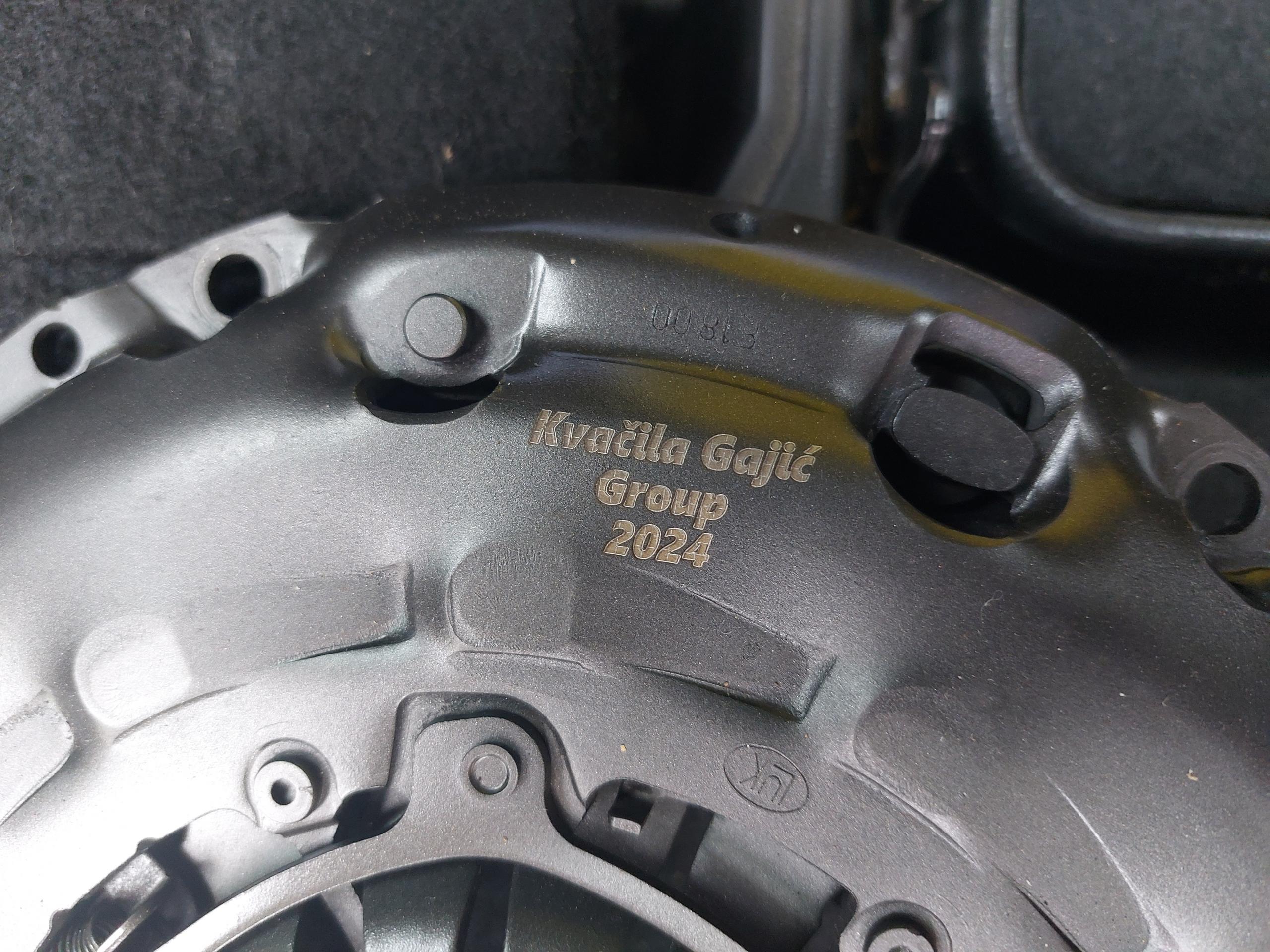

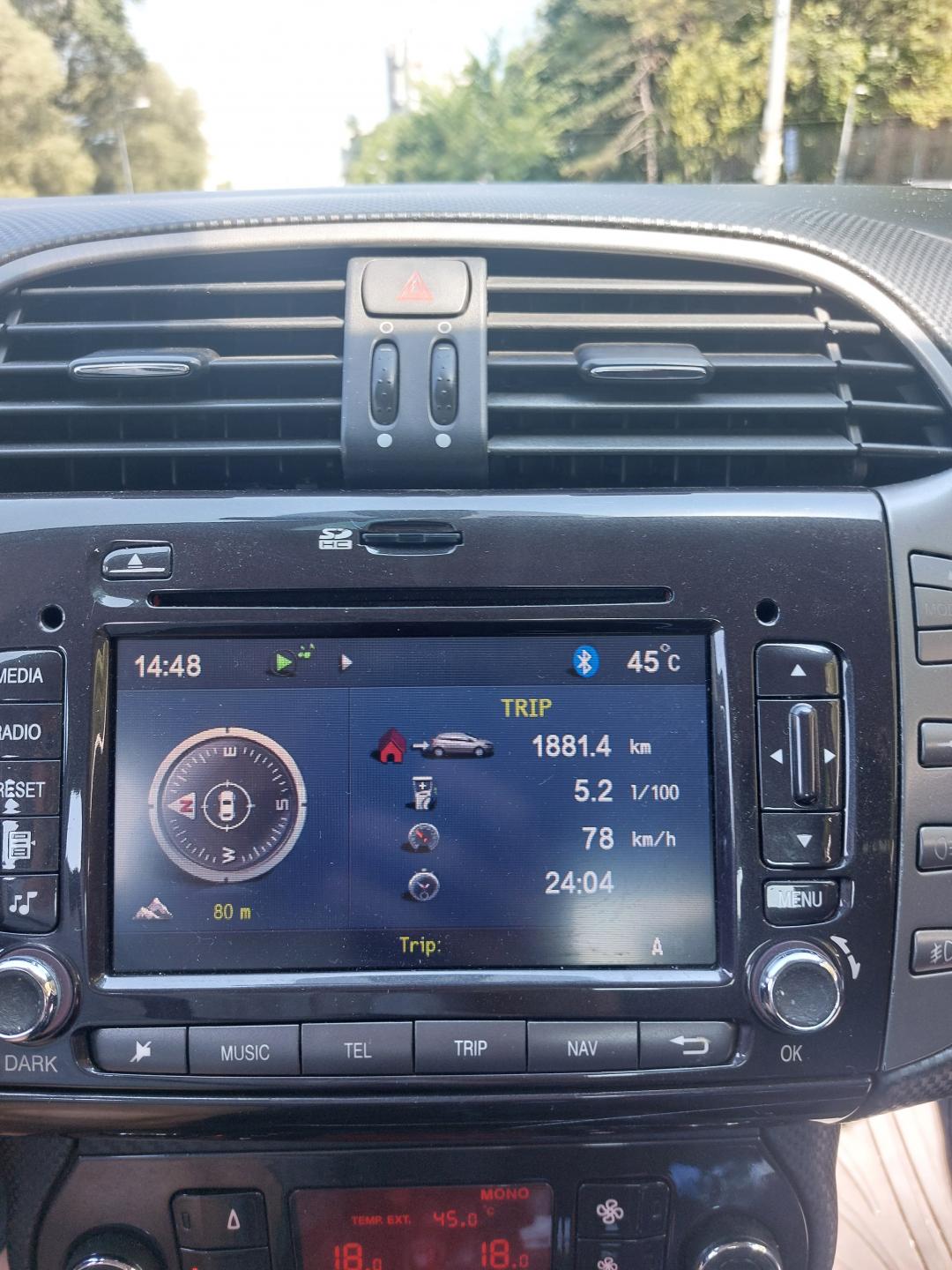

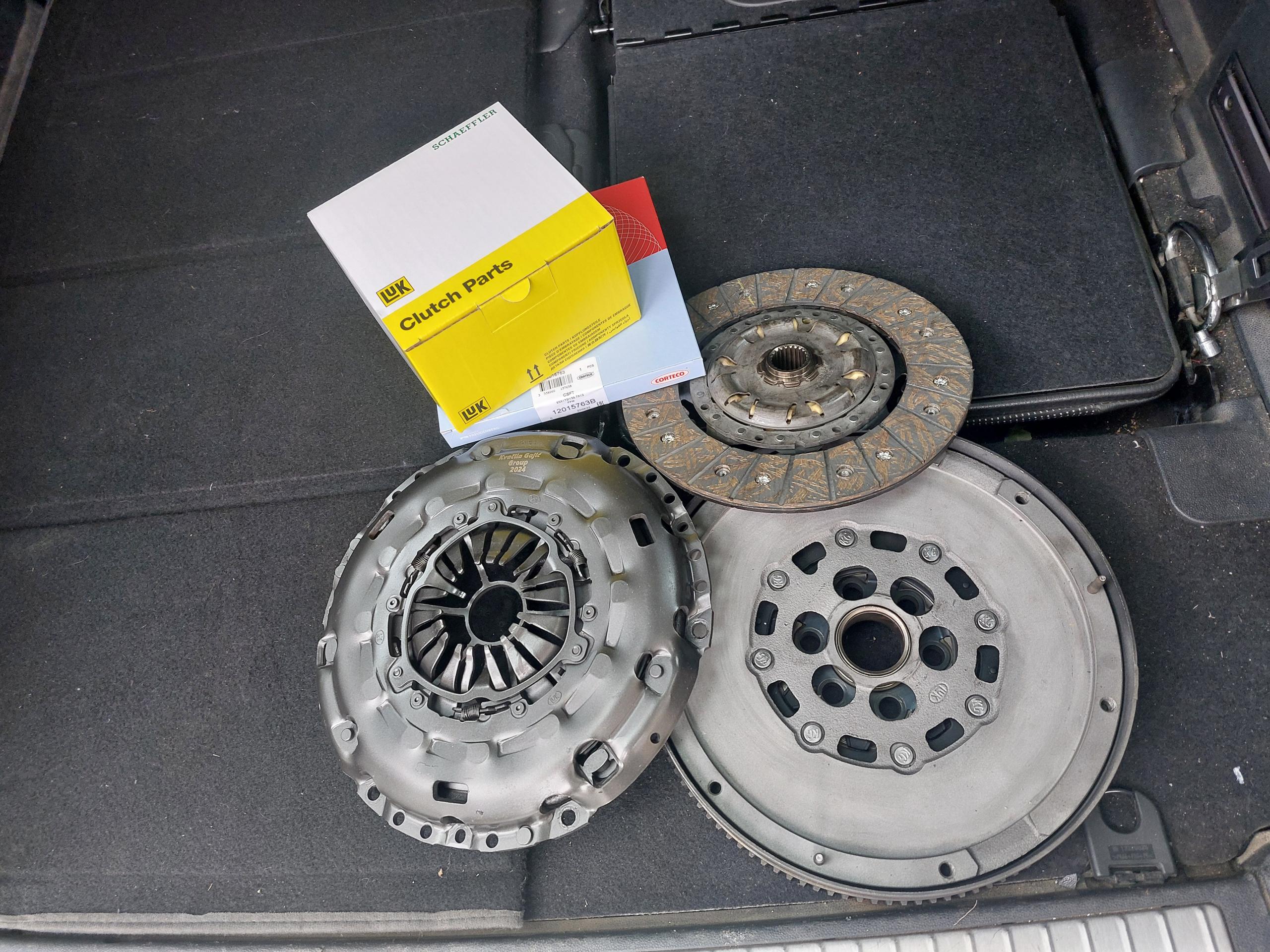

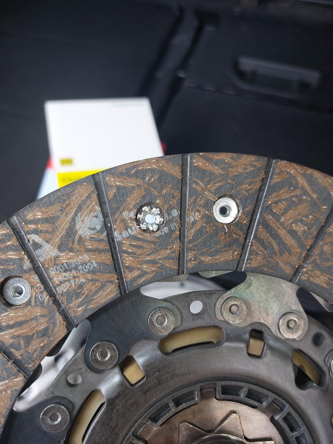

Milutinac 6121 Posted August 20, 2024 (edited) Jedan "mali" update... Opet more i opet debeli na svom omiljenom zadatku... Jos jedno more koje se zavrsava sa 5.x potrosnjom, ovaj put najmanje 5.2, rekord je vrtoglavnih 5.5! Da se ne zavrsi update na morskim šljikama pobrinuo se... ... ... Na zimu i dok se i mrvicu ne ugreje motor pocelo je neko sitno zveckanje, stisnem kvacilo - ono prestane, aha rekoh ok, videcemo se uskoro... Onda pocnes da osluskujes, cuje se ovo, cuje se ono, i vise nisi opusten u kolima, dosli sa mora, rekoh hvala i dovidjenja, zamajac out... Skidanje menjaca - zamajac nije bio dobar, korpa i lamela su bili ok, i mogli su jos neko vreme...ali sve i da je zamajac bio top sa 430nM sve bi to doslo svakako uskoro na zamenu. i vaganje na koju stranu ici...odlucim se za ovo Jedna ozbiljna firma, bukvalno fabrika, ozbiljne masine za obradu, za balansiranje, daju garanicju 2 godine, i rekoh ajde da probam... http://www.kvacila-gajic.rs/ Nekih 500-600km kasnije - kvacilo je jako mekano, sve se jako lepo ponasa, nema nikakvih zvukova, itd. Eto toliko za sada - jedan "mali" izlet u mehaniku Edited August 20, 2024 by Milutinac 14 MS PK, Mijailović P., igor0511 and 11 others reacted to this Quote Share this post Link to post Share on other sites

MS PK 8300 Posted August 20, 2024 Posto je kod njega sve? Posto znamo da je zamajac za 2.0mjt bagatela inace Sent from my SM-A346B using Tapatalk 1 Milutinac reacted to this Quote Share this post Link to post Share on other sites
Milutinac 6121 Posted August 20, 2024 36.000 je komplet remont - kvacilo + zamajac Na to dodati 9000 za druk i semering radilice + ruke, i to je to... Ulje menjano pre 2-3 meseca tako da sam ga "hvatao" 4 nemanja84bg, Mijailović P., Ivan-Topola and 1 other reacted to this Quote Share this post Link to post Share on other sites
MS PK 8300 Posted August 20, 2024 Pa odlicno si prosaoSent from my SM-A346B using Tapatalk 1 nemanja84bg reacted to this Quote Share this post Link to post Share on other sites

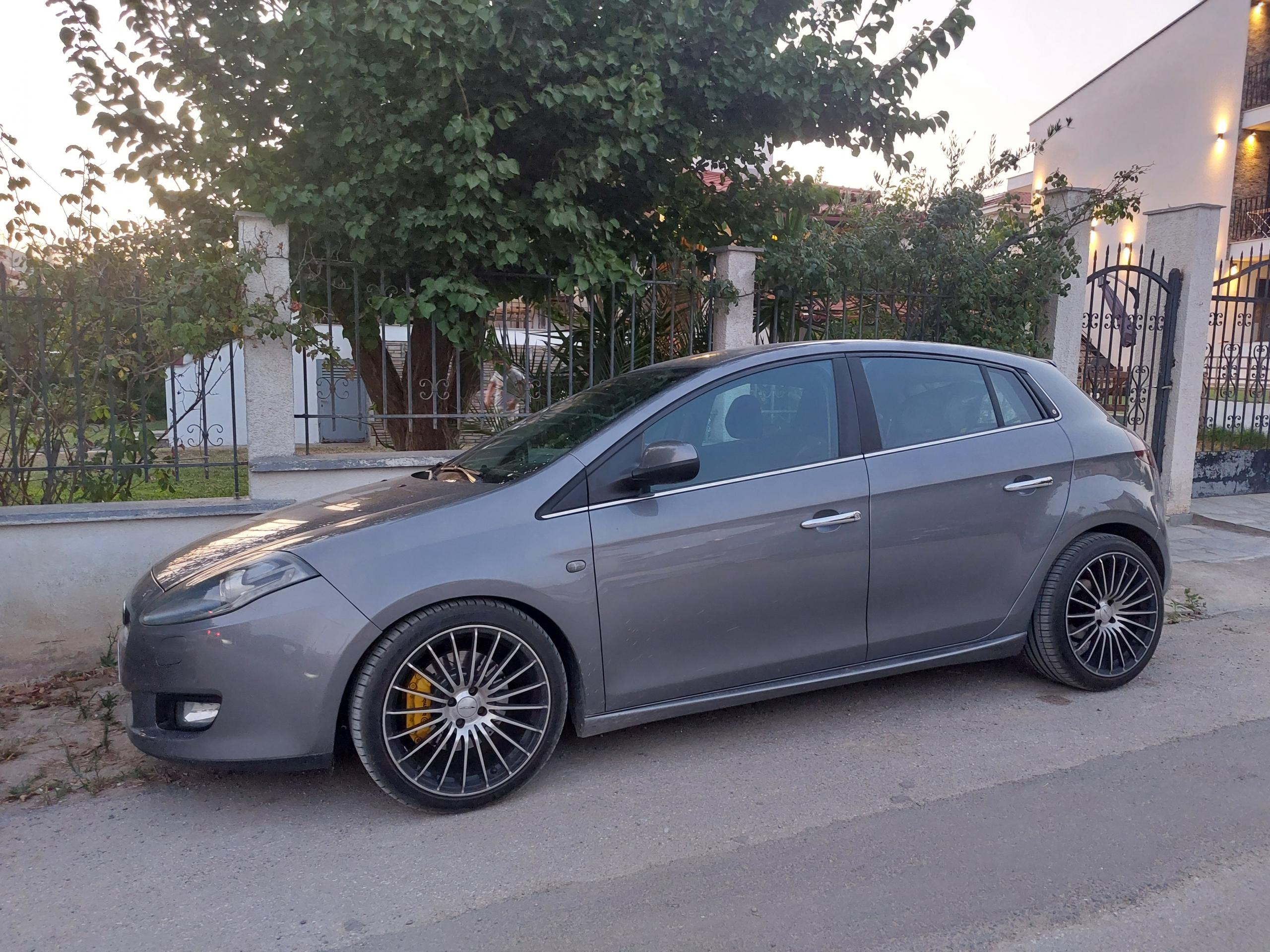

Milutinac 6121 Posted September 2, 2024 7 Ivan-Topola, Axic, ISV_01 and 4 others reacted to this Quote Share this post Link to post Share on other sites
Mijailović P. 3728 Posted September 2, 2024 Sve mu čučnulo pa i one maglenke sa žutim kleštima... 2 2 Axic, nemanja84bg, PremieRacing and 1 other reacted to this Quote Share this post Link to post Share on other sites
Milutinac 6121 Posted September 2, 2024 As we speak... Najveci problem je da je slobodna dizalica kod drugara i da to da ga handrim za takvu glupost...ali sta da se radi 2 Mijailović P. and nemanja84bg reacted to this Quote Share this post Link to post Share on other sites

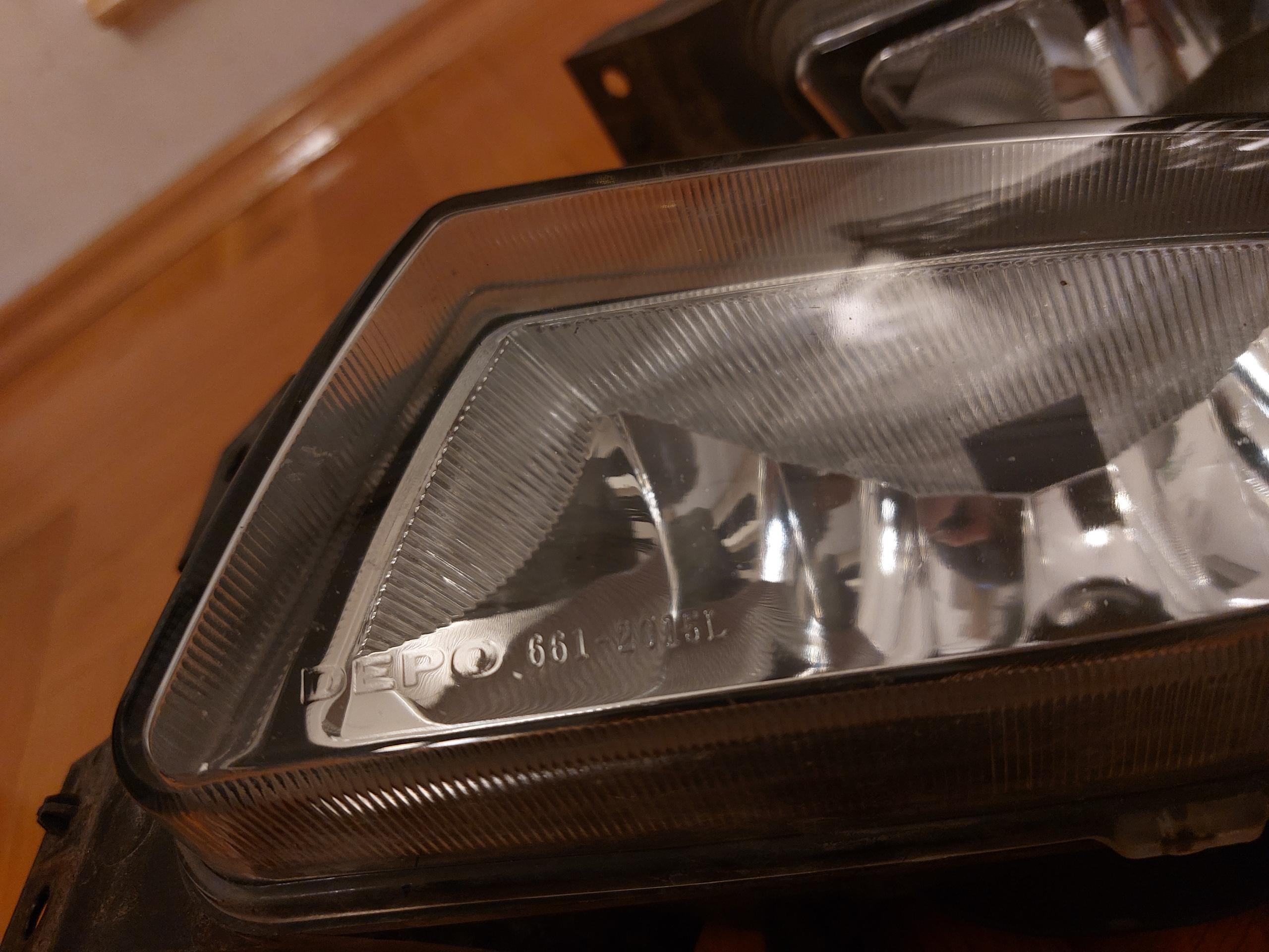

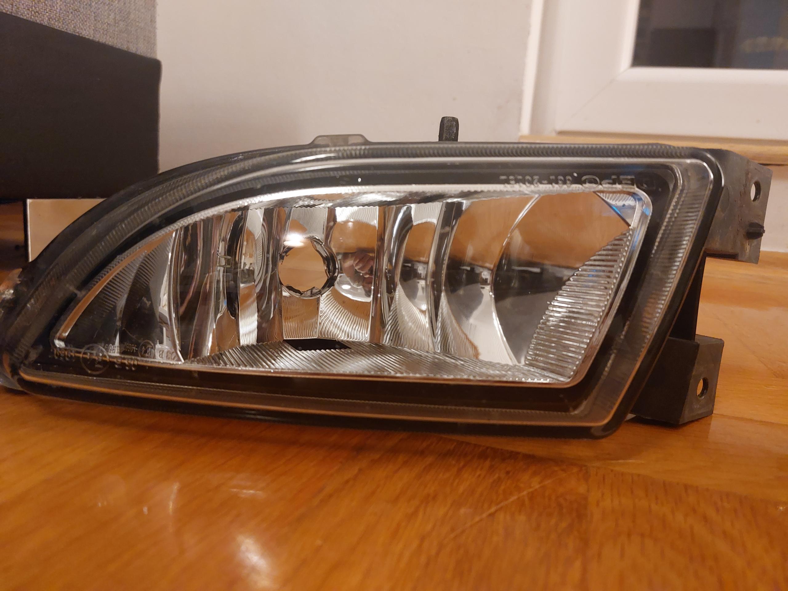

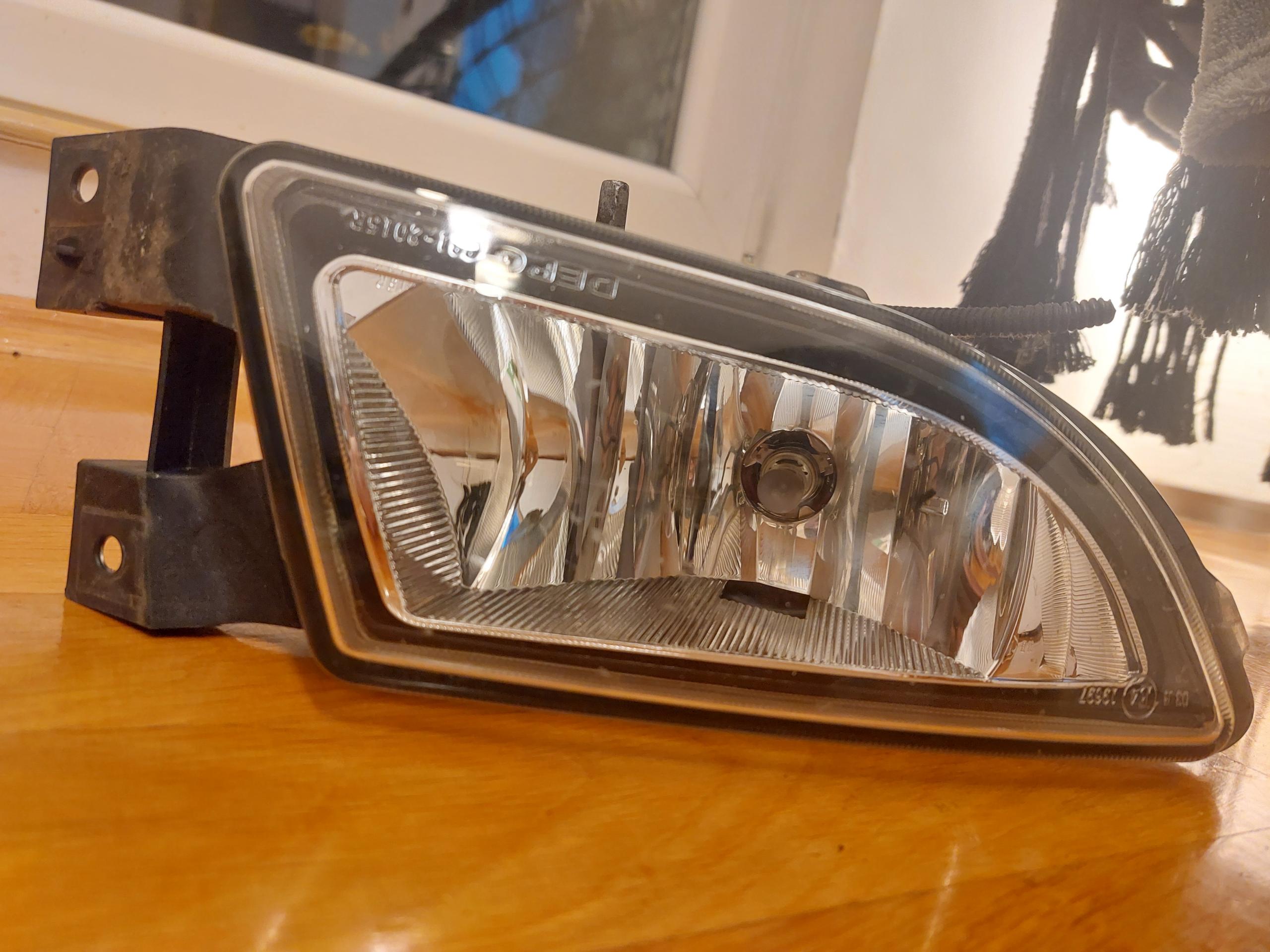

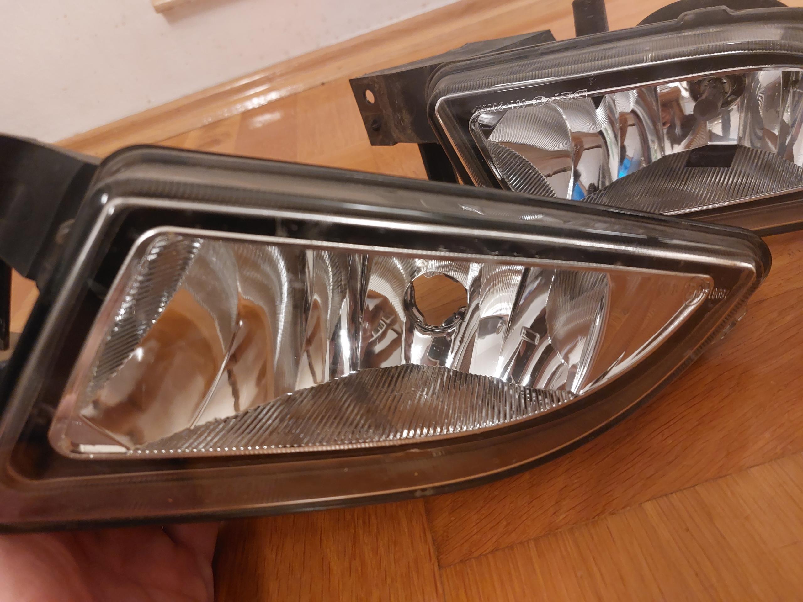

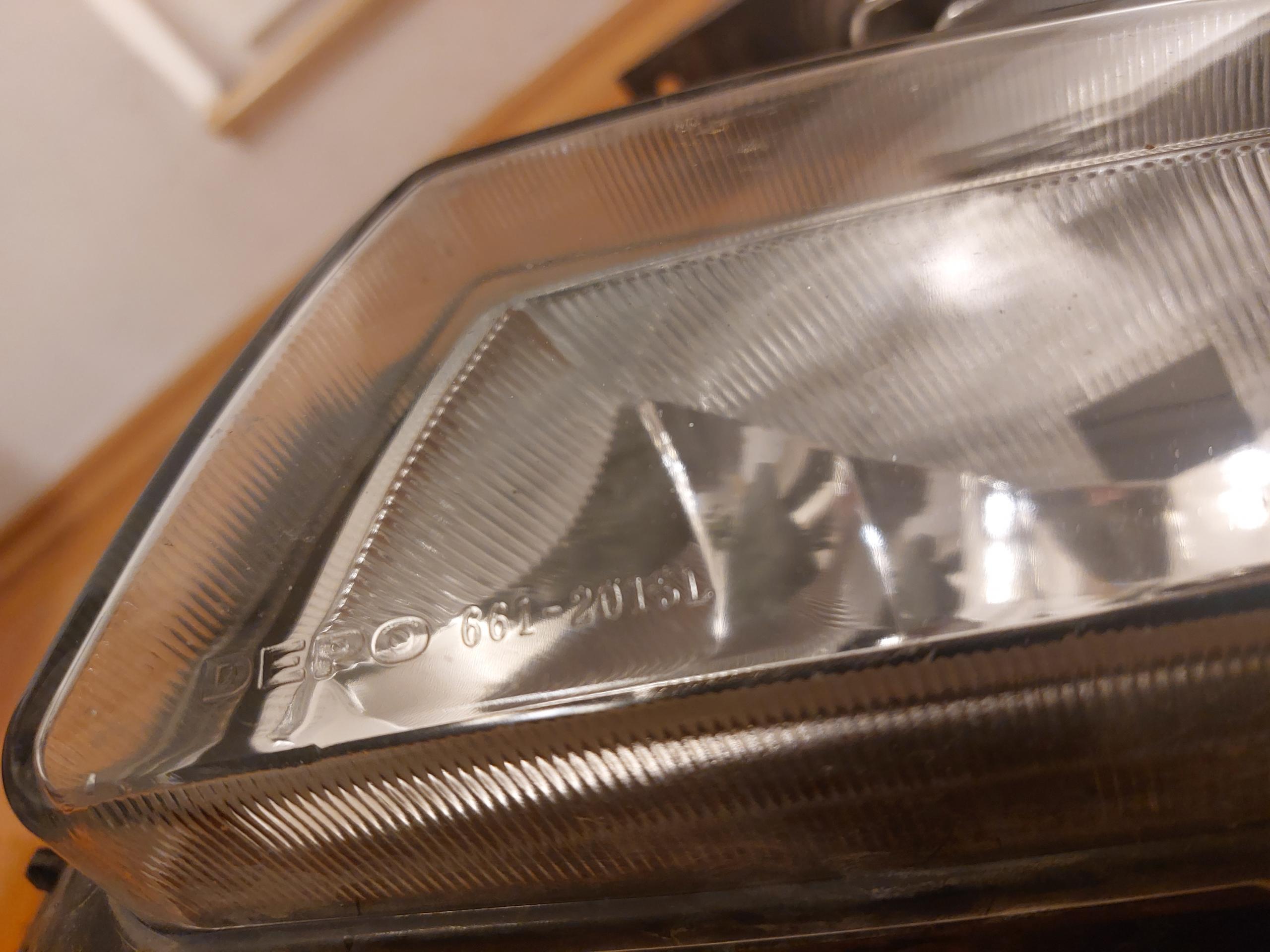

Milutinac 6121 Posted November 29, 2024 (edited) NAŠAO SAM IH! Krene mi tako nekad kroz glavu, probudim se sa idejom -- da to je taj dan kada uzimam nove maglenke, uzmem tel. vrtim brojeve, jedna nova turska 6000 pa puta dva i onda se oladim pa reko za te pare mogu odradim nebo ili pojaseve, pa se ohladim... I ulovim ih pre par dana, DEPO, stanje polovno ali NOVO NOVO i cena korektna - 50E. Neko ih je kupio, nisu fabricki jer DEPO nije isao kao fabrika, vozio nesto kratko i verovatno prodao kola ili sta vec i evo ih kod mene... Naravno, uzeo sam odmah LED sijalice, jedne da uklopim boju sa xenonima, i jedne druge...jedne druge boje Nema vise Edited November 29, 2024 by Milutinac 8 knezevic76, darkman14, Ivan and 5 others reacted to this Quote Share this post Link to post Share on other sites
horvat 7011 Posted November 29, 2024 Ja sam na 159 metio one TYC, mislim da je to mozda i gore od DEPO? Ili su tu negde. Uglavnom, kakve su bile kad sam ih ugradio, takve su bile 2 god posle kad sam ih prodao. Doduse, garaziran auto... Quote Share this post Link to post Share on other sites
Milutinac 6121 Posted November 29, 2024 A tu su negde, sve je to neki OK kvalitet, sto se mene tice da je staklo napred kakvo treba da bude, tj da ih ne razbije kamencic, i u ovom mom slucaju - da ne pozuti ovaj reflektujuci sloj... Quote Share this post Link to post Share on other sites
