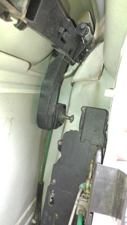

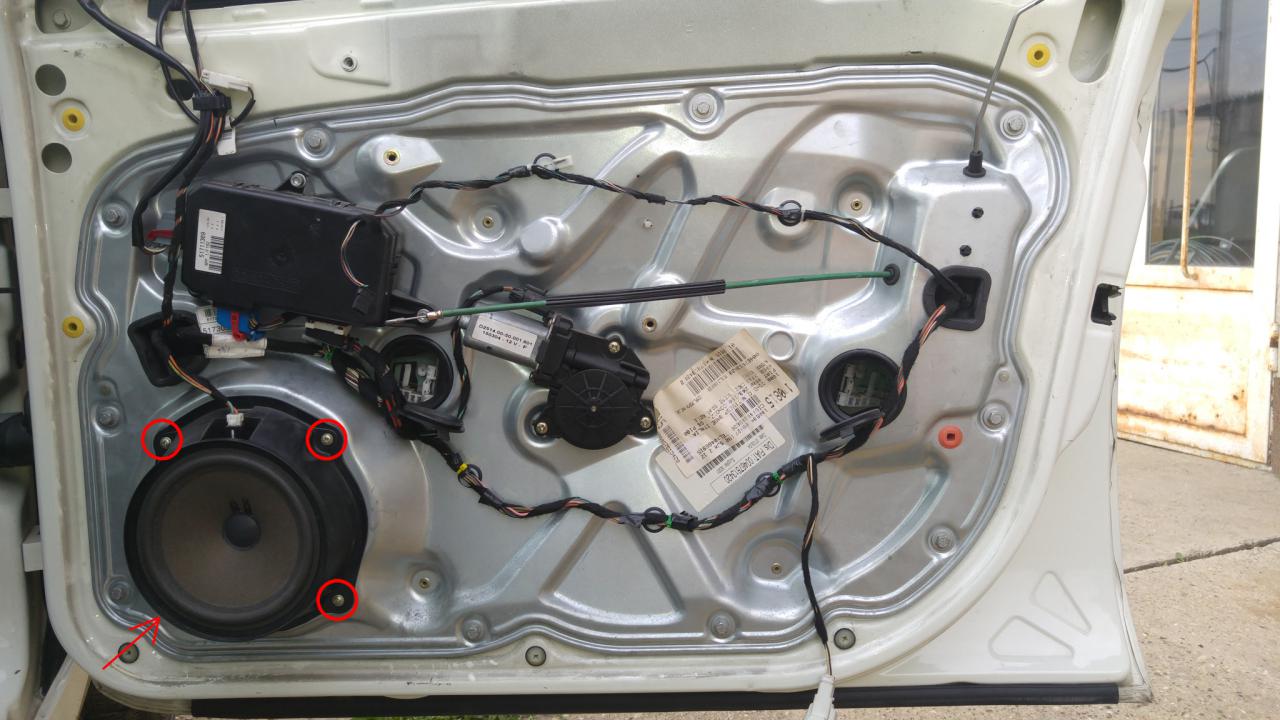

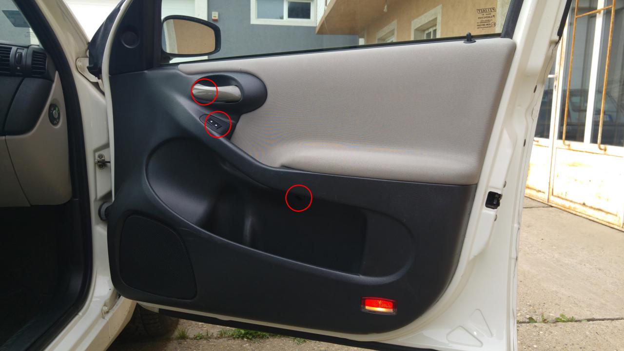

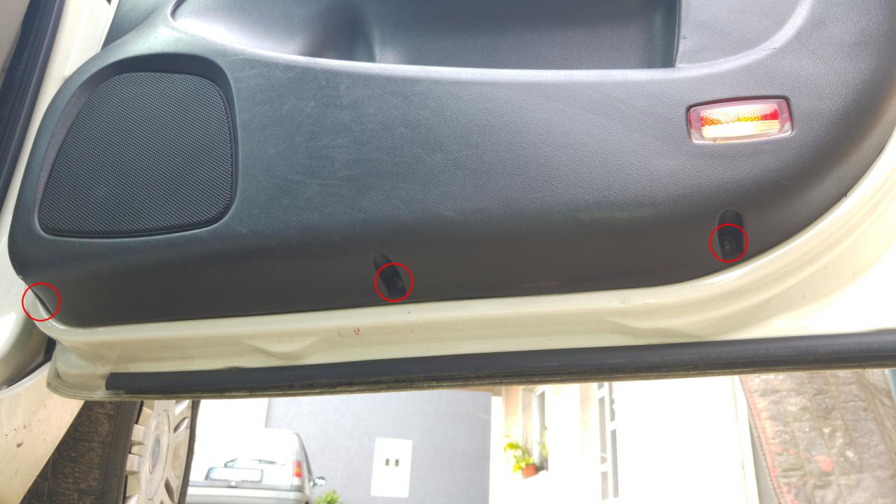

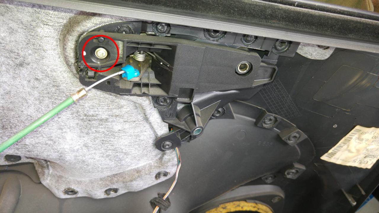

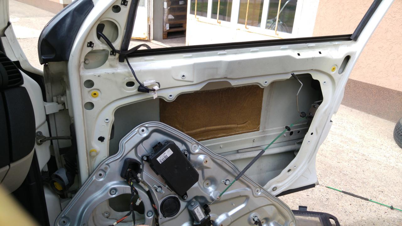

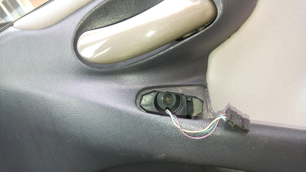

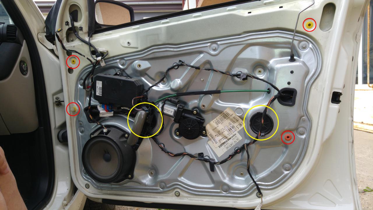

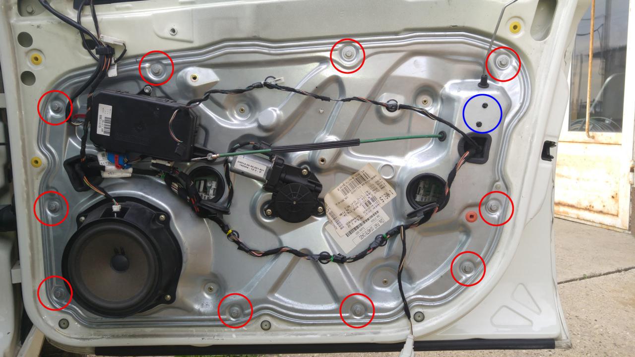

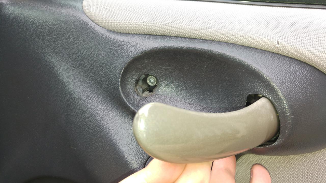

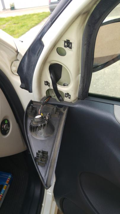

milanzp 7 Posted April 18, 2016 Brava u suvozackim vratima je zaglavila, nece da zakljucava. Na forumu sam procitao diskusiju o skidanju tapacirunga i onog lima ispod, ali nisam nasao uputstvo sa slikama. Obzirom da sam ovde procitao brdo dobrih informacija, napravio sam malo uputstvo, da barem malo "vratim" forumu. Proces mozda deluje komplikovano, ima dosta stvari da se uradi, ali je u mom slucaju sve islo prilicno glatko i nista nije preterano problematicno. Da napomenem, u pitanju je Stilo 5v, verujem da je i na 3v slicna situacija. Od alata, bice vam potrebno: -krstasti i ravni srafciger -torex -imbus Opciono: -zip vezice (bilo kakve, da se prikace kablovi kasnije, koga ne mrzi da se zamlacuje, moze i izolir traka) -neko ko ce malo da pripomogne Pocnite rad sa skroz spustenim prozorom, kasnije ce biti jasno i zasto. Takodje , skinite poklopac od svetla u dnu vrata. Korak 1: -Skinuti trougao u prednjem delu vrata, gde se nalazi mali zvucnik. Drze ga samo 3 zabice, dovoljno je povuci vrhovima prstiju i lako se skida. -Otkaciti kablic Korak 2: Odvrnuti 3 srafa (imbus) -Jedan se nalazi u centralnom delu vrata -Drugi ispod malog poklopca, iza kvake za otvaranje vrata (izvuci lagano poklopcic malim srafcigerom) -Treci ispod dugmeta od podizaca stakla (poklopac se skida pocevsi s prednje strane) Korak 3: Odvrnuti 3 srafa sa dna vrata (mislim da su 4 na verziji sa troja vrata) Korak 4: Tapacirung drze i 4 zabice (dve slike ispod, obelezeno crvenom bojom gde su), lagano se prstima povlaci tapacirung od vrata, sa jedne, pa sa druge strane i one ce da popuste. (Ne brinite, nece pasti tapacirung kad ih sve otkacite) Sada vrata drzi samo keder koji treba otkaciti (zato smo spustili prozor). Odvojite tapacirung malo od vrata i lupkajte ga sakom na gore. Ceo tapacirung mora da ode na gore nekoliko centimetara, da se otkaci sa metalnog dela vrata. Kada se otkaci, pazite na sijalicu i nemojte da pokusavate da ga odvojite mnogo odmah, mora prvo kvaka da se otkaci. Drzi je jedan sraf, on se odvrne i tapacirung je slobodan (moracete rucici kvake malo da pomognete da se provuce kroz rupu u tapacirungu). Sada dobijate ovako nesto, crveno su zabice koje su drzale tapacirung, a zuto poklopci koji ce nam biti bitni za vadjenje prozora. (kvaka je preko jednog, pa se ne vidi, ali tu je) Prozor se mora izvaditi da bi se skinuo lim. Korak 5: -Otkacite sajlu od kvake i skinete kvaku. -Mozete da skinete zvucnik, da se slucajno ne osteti, a i zgodna je rupa, moze lepo da se uhvati taj lim kasnije. -Otvorite obelezene poklopce. Korak 6: Sada je potrebno podici staklo (ako ste poceli sa spustenim) taman toliko da kroz te dve rupe vidite njegove drzace. Tako je i na slici iznad, a evo i kako to izgleda izbliza. Da bi se izvadio prozor potrebno je da se ova dva okrugla dumenceta koja prolaze kroz rupu u staklu izguraju i staklo ce moci da se izvuce (na gore). Zgodno je da neko pridrzava staklo dok to radite. Staklo se prilicno lako vadi kada to otkacite. Povucete na gore dokle ide, malo na napolje, da pocne da ispada iz onih bocnih kedercica. Malo vise podizite zadnji deo stakla, da se staklo malo iskosi i zadnji deo ce prvi i da izadje iz vrata, pa ga vadite malo dijagonalno. Mozda zvuci malo komplikovano, ali zaista lako ide, ja sam to prvi put radio i izvadio sam ga za 5 sekundi. Sada mi malo nedostaje slika, ali obelezicu sve na ovima koje imam. Korak 7: -Otkacite sve konektore - obelezeno crvenim. Mozeda i ne mora bas sve, ali jednostavno je, pa nisam hteo da me kasnije nesto od toga zeza. Svi imaju neki osigurac/zabicu. Ovaj obelezen strelicom ima osigurac sa one strane koja je do vrata, tesko ga je videti. -Odvijete izolir da otkacite kablove od dzaca - obelezeno zelenim. (kod mene na slici su tu zip vezice koje sam ja postavio pri sklapanju). -Ove gumice stisnete rukom i nabijete unutra, u vrata - obelezeno plavim. Korak 8: -Odvrnete ova 3 srafa (torex) -U gornjem delu slike, gde je rupa, tu se inace nalazi plasticni poklopcic. Skinete ga i unutra ovaj sraf otpustite (torex). Sraf se ne vadi, samo mora da se otpusti. On drzi cilindar brave koji mora da se malo izvuce da bi se kasnije izvadio mehanizam brave. Korak 9: -U plavom krugu se nalaze ova dva crna djavola, kako god da se zovu. Videcete vec... Njihov srednji deo, koji ne da tim kracima da se skupe, slobodno gurnite srafcigerom unutra, upasce u vrata, pa cete ih posle uzeti. Krake skupite prstima, da mogu kasnije da se prodju kroz te rupe. -Odvrnete kljucem 10 obelezenih srafova Korak 10: Sada mozete da lim odvojite koliko vam to kablovi dopustaju. Prvo se odvoji gornji deo, pa onda ceo lim podje malo na gore, da bi mogao donji deo da se odvoji. Opet je zgodno da imate dodatan par ruku. Potrebno da zavucete ruku izmedju lima i vrata, napipate kabl koji ulazi unutra (jedna od onih gumica koje smo nabili u vrata) i izdzekate ga iz mehanizma brave. Tada mozete da ga izvucete napolje, sajlu od unutrasnje kvake gurate "unutra" kroz svoju rupu, kao i polugicu od onog stifta koji viri gore iz tapacirunga. Nema potrebe da prednji deo kablova razvaljujete i skidate ceo lim, imacete sasvim dovoljno prostora i ovako, a lim naslonite na pod. Dobije se nesto ovako: Korak 11: Potrebno je da mehanizam brave otkacite od cilindra brave. Mozda mozete spolja da ga povucete noktima, ako ne moze, onda moze iznutra da se malo pogura prstima. Ovako to izgleda unutra, kad se cilindar odvoji od mehanizma brave: Korak 12: Sada mozete donekle da izvucete mehanizam. Ostaje jos da se otkaci sajla spoljasnje kvake, videcete to vec kad ga izvucete iz dubine vrata. Sam mehanizam nisam uspeo da otvorim, izgleda da nije predvidjen da se popravlja. Sklapanje je obrnut proces. Ne zaboravite da iz vrata izvadite ona dva malena, crna cilindra koje ste ugurali unutra srafcigerom i ne pretezite onaj sraf koji drzi cilindar. Pricvrstite kablove za drzace izolirom ili vezicama. Ukoliko nesto nije jasno, tu sam da pomognem. 5 1 Bouz, horvat, brankoz and 3 others reacted to this Quote Share this post Link to post Share on other sites

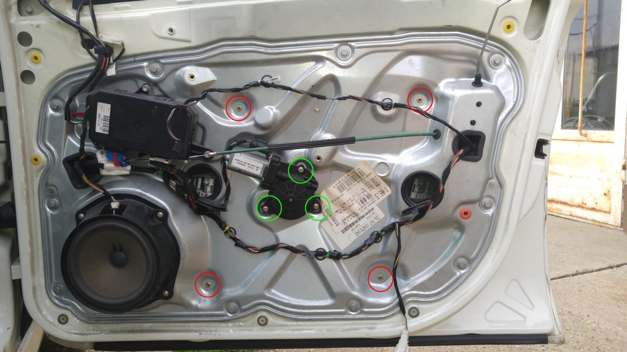

milanzp 7 Posted May 7, 2016 Motor podizaca je ova budza tacno na sredini vrata (lima), drze ga ta 3 srafa koja se vide. Za pristup mehanizmu podizaca se svakako mora skinuti i lim. Da bi se skinuo mehanizam sa lima, mora prvo da se skine motor podizaca (obelezeno zelinim), a i da se razbuse 4 pop nitne koje drze mehanizam (obelezeno crvenim). Quote Share this post Link to post Share on other sites

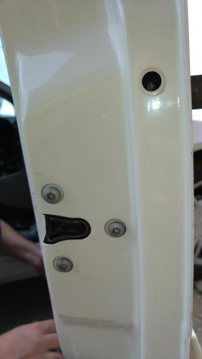

Davor87 1 Posted June 27, 2018 Pozdrav, jel neko skontao vec kako se skida spoljna brava na stilu? Vidim da je milanzp pisao da nije mogao da skine. Quote Share this post Link to post Share on other sites
Kuvalja 406 Posted June 27, 2018 Kad se otvore vrata u visini kvake postoji crni cep, kad se skine vidi se sraf, torex ili inbus nisam siguran, koji se popusti i onda se cupa napolje deo u kojem je cilindar, posle toga se kvaka vuce ka tom delu koji je izvadjen i to je to. Veoma prosto. 1 neshaoct reacted to this Quote Share this post Link to post Share on other sites

brankoz 5 Posted August 6, 2019 (edited) Mala dopuna prvog posta, za 3v stila. - U koraku 3 - postoje 4 zavrtnja - Po sredini vrata, ispod rukohvata, nalaze se još dva zavrtnja koja drže tapacirung. Ostalo je kao što je napisano u postu (ja sam menjao produvani zvučnik u vozačevim vratima). Edited August 6, 2019 by Ivan Skinut nepotreban citat prvog posta 1 neshaoct reacted to this Quote Share this post Link to post Share on other sites

sakan 4 Posted September 7, 2020 (edited) Evo, pošto je prošlo dosta vremena bez odgovora, moram ja da sam sebi odgovorim jer može nekome biti od koristi. Kao prvo, ne može se ništa uraditi spolja jer je sajla unutra i ne može joj se nikako pristupiti. Na moju žalost, dok sam čekao odgovor i nedelju da krenem izjutra da radim da bih do večeri sve završio, otkačila se i sajla za kvaku iznutra, tako da suvozačeva vrata nisam mogao UOPŠTE da otvorim. Zato sam popio jedan veeeeliki bensedin i zavrnuo rukave. Potrebno je rasturiti vrata kao što je @milanzp opisao u tutorijalu, s'tim što sam u koraku 8 ja potpuno otšrafio tri šrafa koji drže bravu da bih mogao kasnije da pristupim mehaniznu za otvaranje vrata. Kako sam ih ja rasturio - ništa me ne pitajte. Kada oslobodite mehanizam, sajla za unutrašnju kvaku se jednostavno namontira jer se lepo vidi i pristupačno je. Problem je namestiti sajlu za spolju kvaku. Posle više bezuspešnih pokušaja, pošto je sajla kratka i savitljiva, pronašao sam rešenje. Sajla je pričvršćena za mehanizam brave sa unutrašnje strane (ka spoljnom limu vrata) jednim belim plastičnim cilindrom tako da jednostavno šrafcigerom gurnete i otkačite držač sajle sa mehanizma i nakon toga ubacite sajlu u mehanizam. Nakon toga je malo jače prstima pritisnite nazad u ležište i gotovo. Evo slike kako to izgleda. Nakon toga samo sklopite vrata. Ja jedino nisam uspeo da zakačim one četiri žabice, pa sam onda prišrafio sve srafove, pritegao ih dobro a ona izlupao tapacirung na mestima gde su žabice i tomu je što mu je. Nema da zvecka ni klepeće, od koga je - odlično je. Još jednom da se zahvalim @milanzp na tutorijalu, jer moj majstor ovo ne bi radio sigurno, jer kada mi je pre 2 godine nameštao zadnja vrata rekao mi je ''da sam znao da je ovako zaje.ano ne bih ni počinjao'' Ovako sam se mučio sam čitav dan ali sam vrata popravio! Pozdrav i puno sreće. Edited September 7, 2020 by neshaoct formatiranje 2 2 MS PK, Ivan, ISV_01 and 1 other reacted to this Quote Share this post Link to post Share on other sites

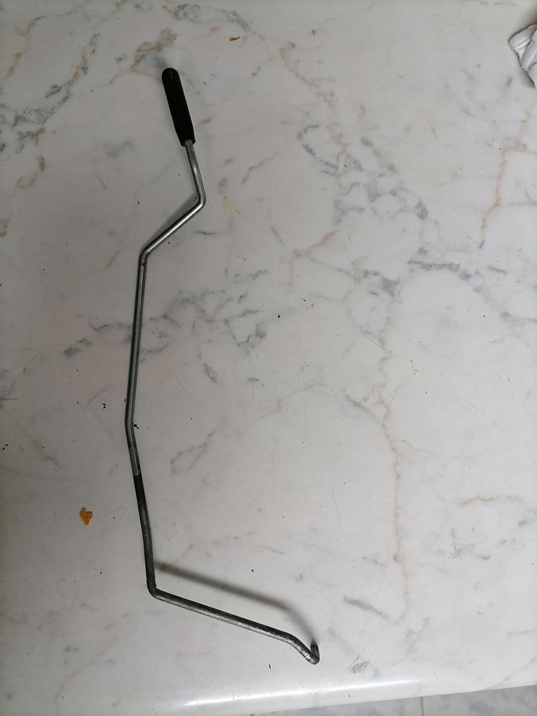

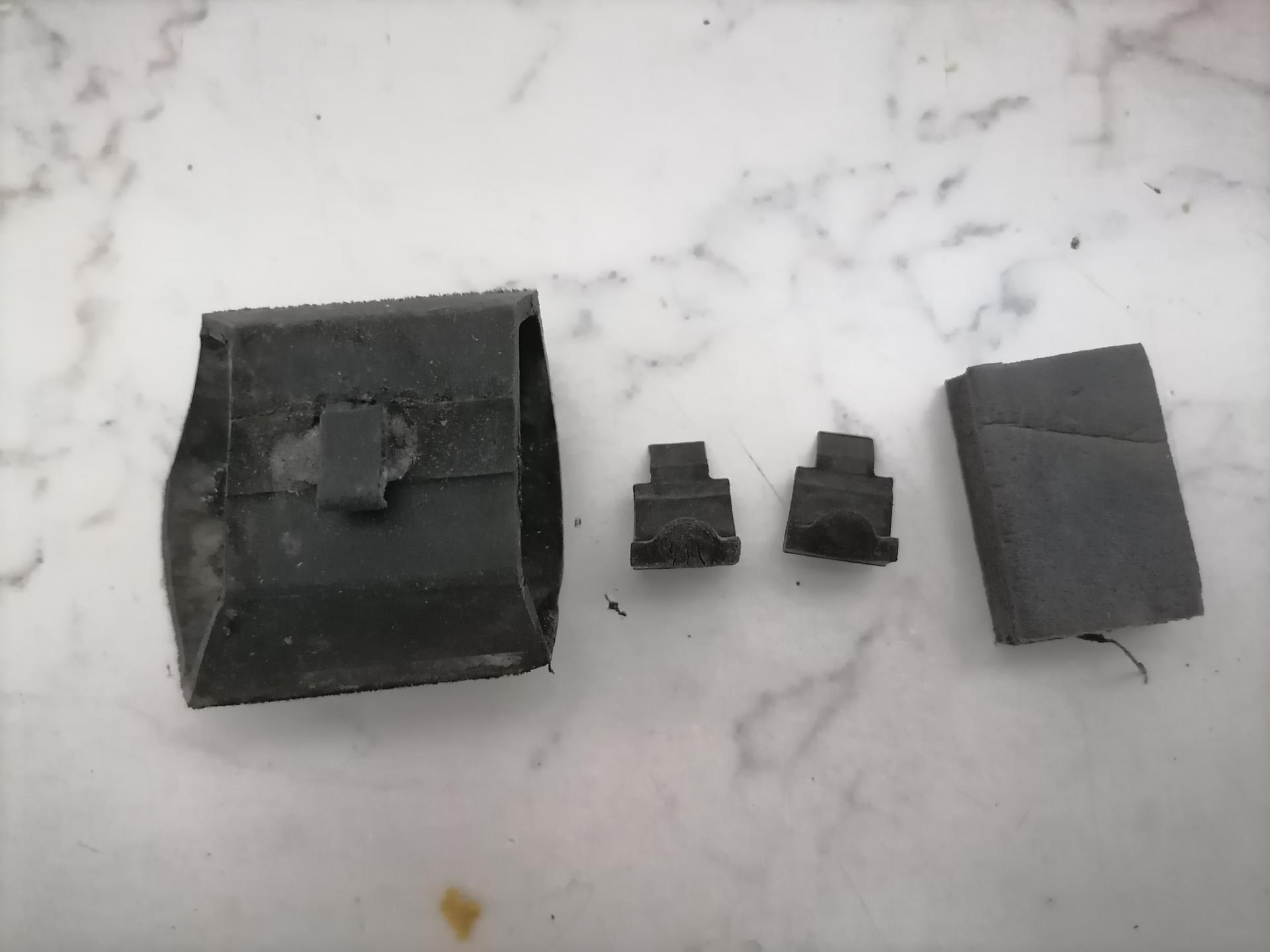

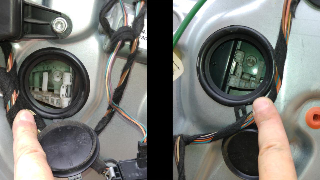

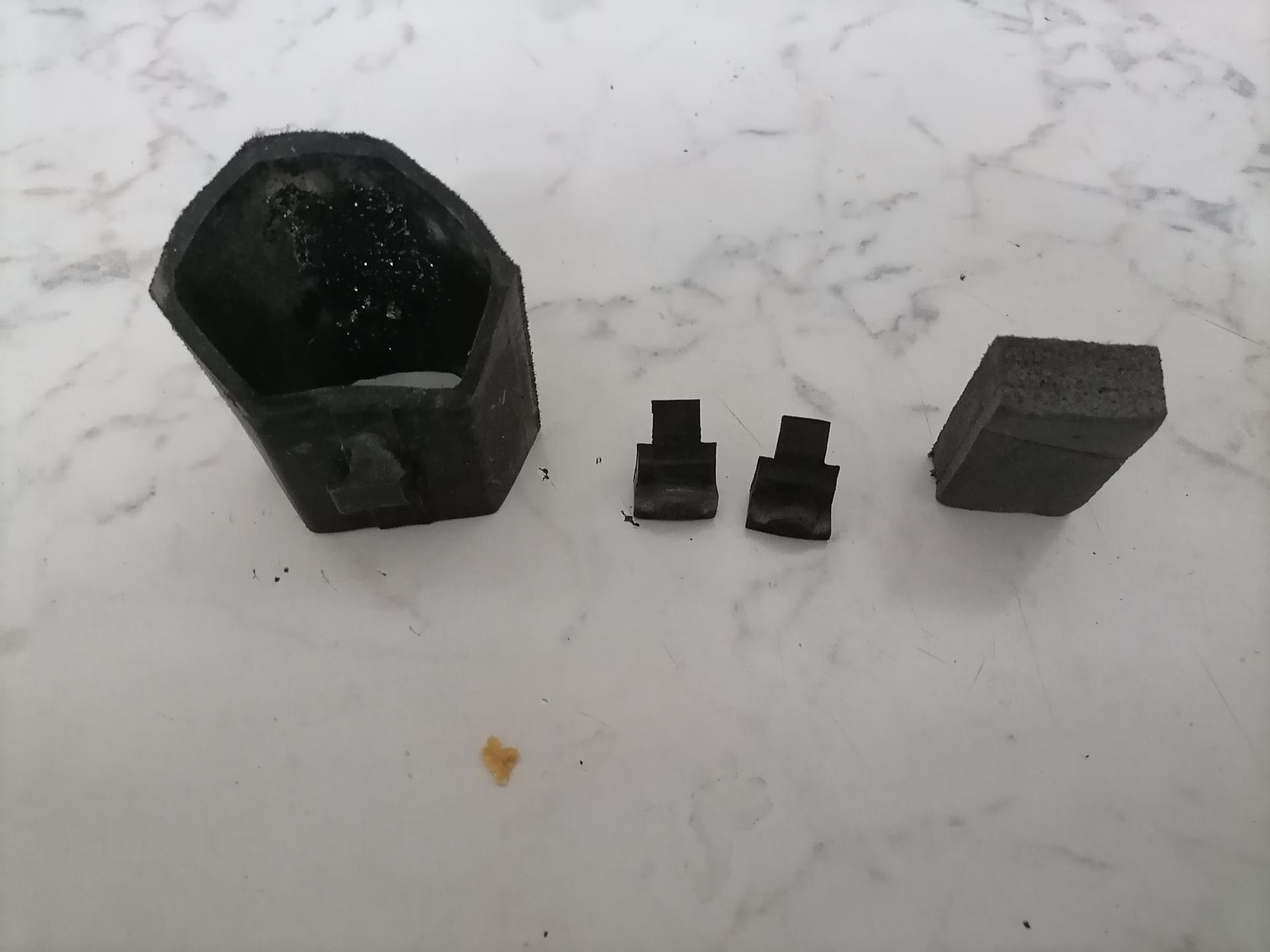

bit 950 Posted February 18, 2021 (edited) Ako neko zna da mi napiše gde ove gumice stoje a gde sunđer, našao sam ih u dnu vrata. Ne bih da staklo pukne pa da moram ponovo, nije zanimljiv posao. Koliko mi se čini mislim da sam bez ikakve potrebe skidao lim razbušivao nitne, za zamenu stakla, šut se može usisati kroz otvor zvučnika, malo teže ali može. Za danas nemam više volje sastavio sam pola još to treba lagano sve uklopiti. Buni me i ona žica od brave, na bravi koliko sam opipao postoje dva otvora vrlo blizu u koji da je stavim. Mislim na žicu uz slike 3. Edited February 18, 2021 by Ivan Sredjene slike Quote Share this post Link to post Share on other sites
MS PK 8309 Posted February 18, 2021 Ovo je ona za zakljucavanje iznutra? Quote Share this post Link to post Share on other sites
bit 950 Posted February 18, 2021 Ma da, ali prstima sam opipao dve rupe na toj klackalici ako uopšte tamo treba da se ubode, ispala sama pa ne znam gde je bilaItalijanski slabo parlam Quote Share this post Link to post Share on other sites
Ivan 22257 Posted February 18, 2021 5 hours ago, bit said: Buni me i ona žica od brave, na bravi koliko sam opipao postoje dva otvora vrlo blizu u koji da je stavim. Mislim na žicu uz slike 3. Sve detaljno imas ovde, otvorio sam ti prednja vrata za Stilo - pa kopaj sta ti treba : http://4cardata.info/elearn/192/2/2001017/2000111/2002180/3363186 1 bit reacted to this Quote Share this post Link to post Share on other sites
