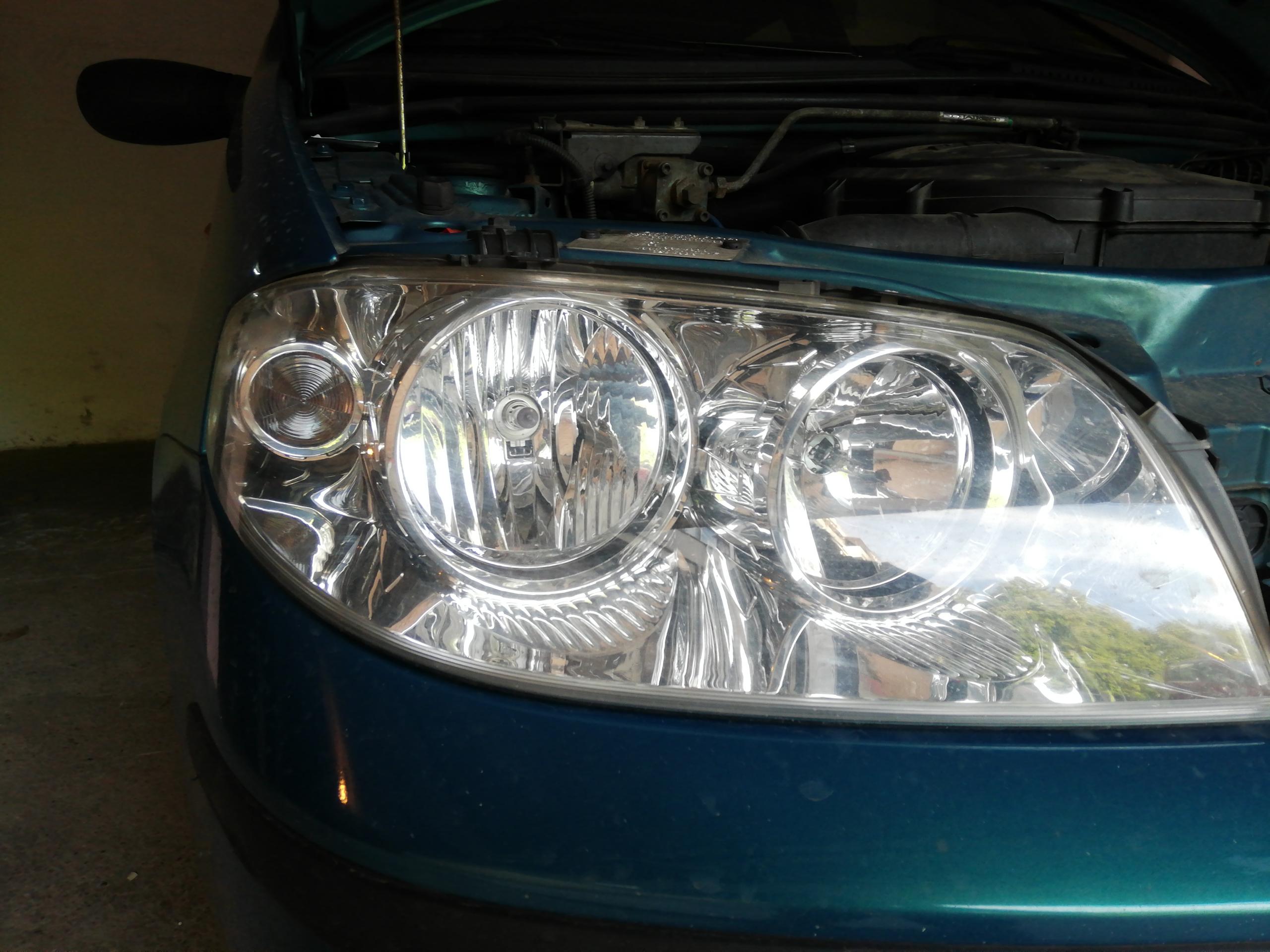

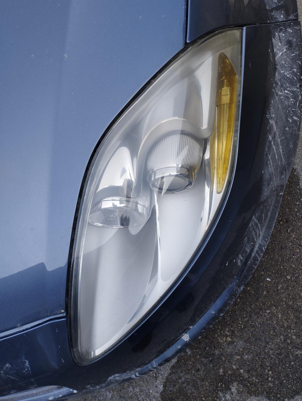

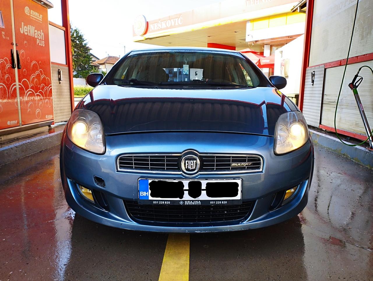

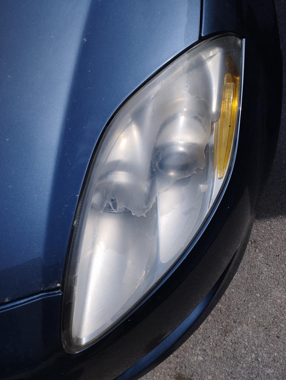

Mr_Good 21 Posted May 9, 2022 (edited) Danas sam uzeo dan pred sebe i zadatak da ispoliram farove na svom Bravu. Neću više matere mi Elem, prema savjetima radnika u prodavnici boja i lakova (kolega mu radi poliranje pa zna materiju) kupio sam šmirgl papir granulacije 350, 400, 500, 800, 1200, 2000, 2500, 3000 i 100 gr polir paste. Pošto je neko mudar prije mene lakirao farove ko zna čime, em su požutili, em su se krenuli guliti ko Švabo kad izgori na Jadranu. Najviše sam se oteglio dok sam skinuo ostatke laka...to je bila robija Nakon četiri sata šmirglanja, poliranja i pet teretnih piva rezultat je sljedeći: Prije: I poslije: Sutra još samo da nanesem Sonax zaštitu za farove i miran sam narednu godinu dana Edited May 9, 2022 by Mr_Good 1 dennnis reacted to this Quote Share this post Link to post Share on other sites

Mr_Good 21 Posted May 10, 2022 Što se tiče zaštite nakon poliranja, ova Sonax zaštita košta samo 2.50 eura i drži godinu dana. Provjereno drži. E sad što kod nas ljudi čekaju da oksidira pa tek onda obrate pažnju je druga stvar.... Lak koji se koristi za farove nije ovaj klasični što se može kupiti po farbarama, nego poseban bazbojni namijenjen za zaštitu farova vozila, ali nije jeftin (20-25 eura) i isto je veliko pitanje koliko će držati dok se ne krene guliti....Usluga profesionalnog lakiranja kod auto lakirera je već neka ozbiljnija priča, ali to nije ni jednostavno ni jeftino, niti je za rubriku "uradi sam".... 1 moron reacted to this Quote Share this post Link to post Share on other sites

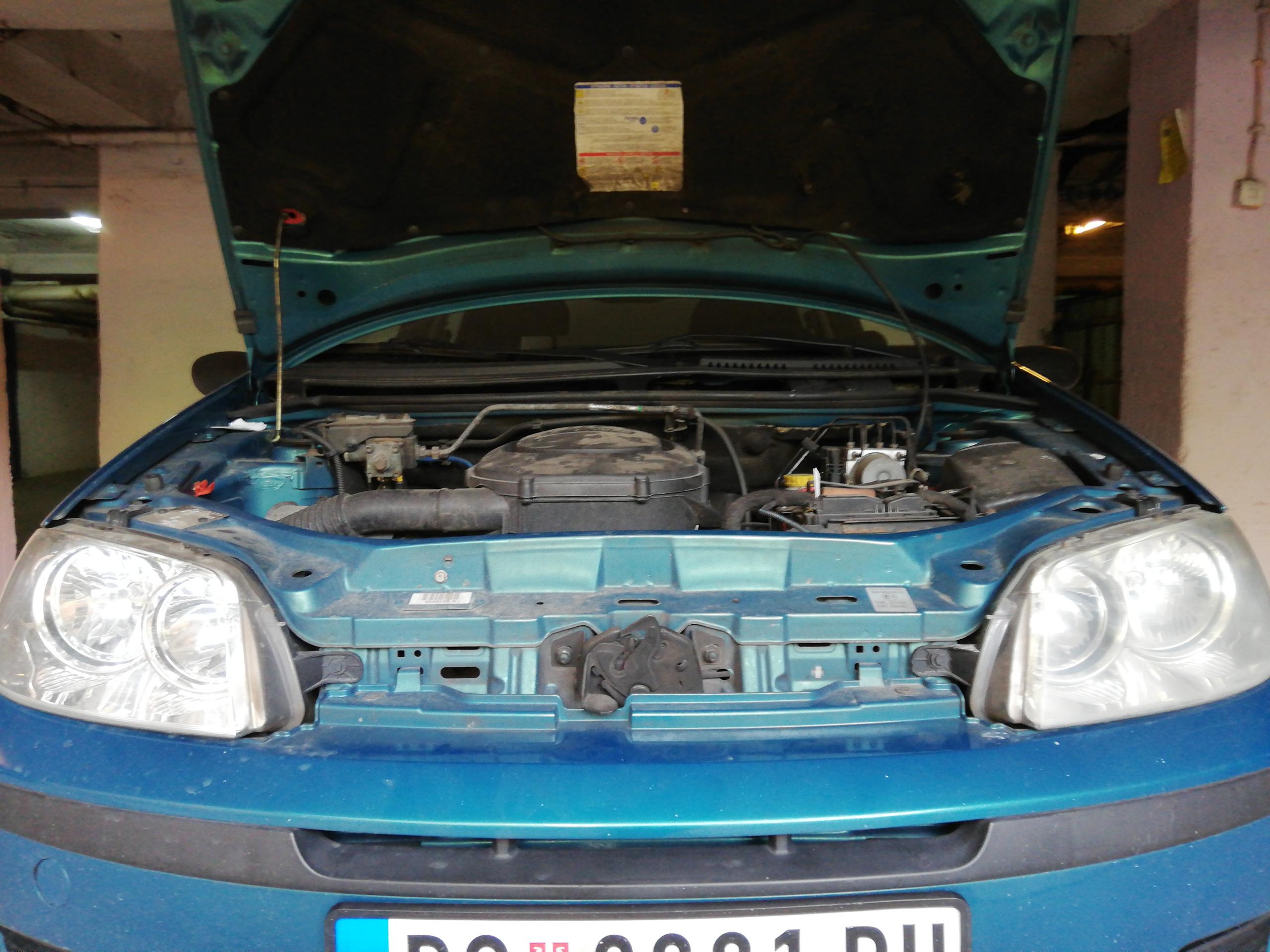

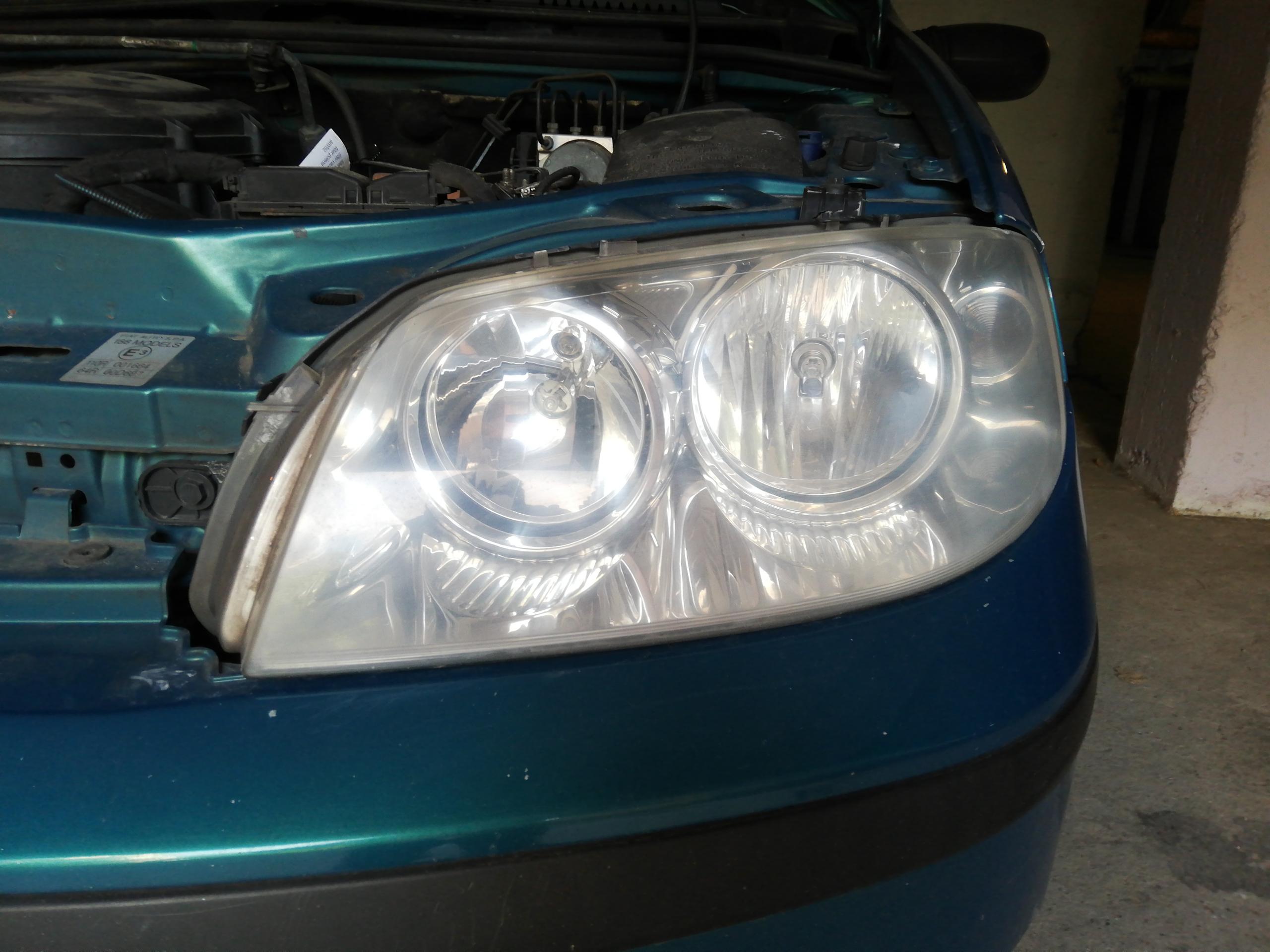

mitros 152 Posted September 24, 2022 Jedino nisam lakirao. Sad je ovako. Quote Share this post Link to post Share on other sites
