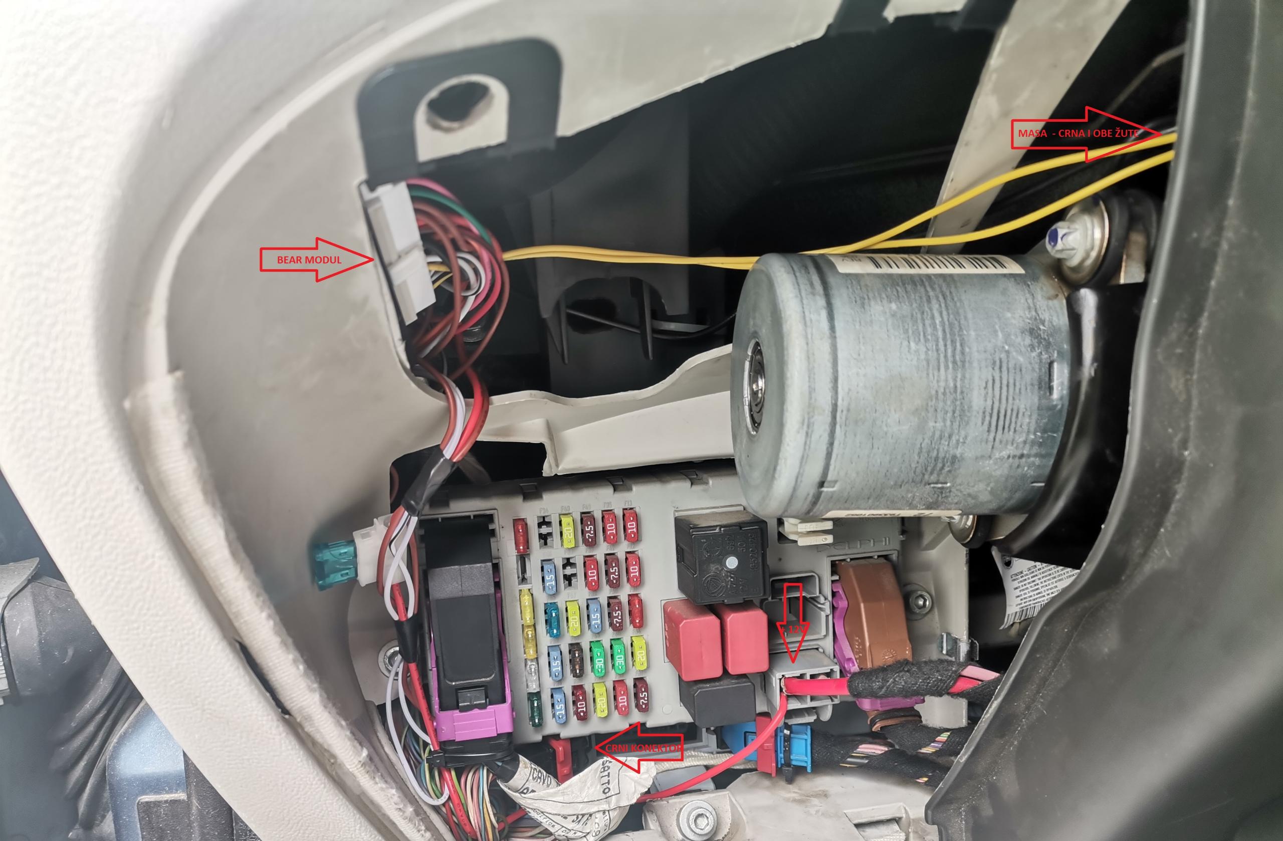

Napajanje 12V +  sam uzeo na BSI gde dolazi glavna žica sa akumulatora - (Na Bear modul to je crvena, nešto deblja žica sa osiguračem)
IMG_20230518_103951.thumb.jpg.affb4258a89d0b8953ce372276e9d0ab.jpg                            IMG_20230518_104001.thumb.jpg.1d04f955bb6054598b8ea74e4e14f185.jpg

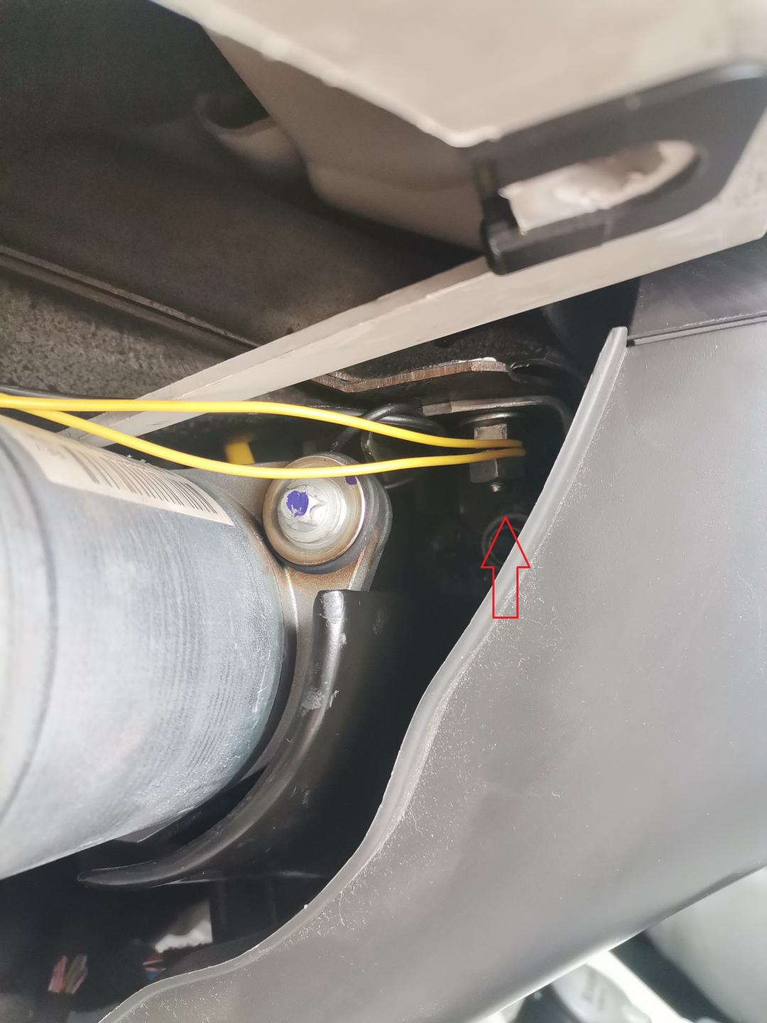

Masu sam povezao na šraf koji nosi volan, potrebno je da se skine donji deo plastike volana kako bi se lakše prišlo šrafu, inače nisam skidao postojeći šraf već sam dodao maticu i ušrafio masu  - (Crni kabl sa Bear-a)
Ovde moram da napomenem bitnu stvar bez koje nije hteo da radi otključavanje i zaključavanje, ovo sam našao na nekom klipu gde je lik iz UK povezao na Punta tako, znači ŽUTA i ŽUTO Crni kabl sa Bear modula sam takođe stavio na istu masu gde je i masa tj Crni kabl sa Bear-a.

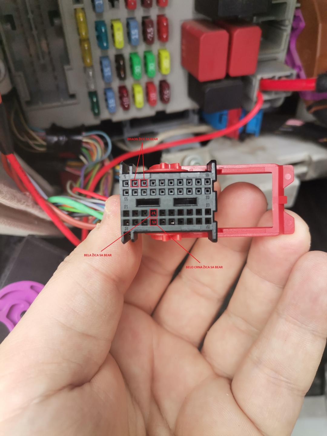

Crni konektor u donjem levom uglu (40pin konektor) kada se okrene vide se brojevi tj koji je kabl za šta, obzirom da taj konektor u sebi ima dva manja (Crni i Sivi) na crnom se nalaze kablovi za otključavanje i zaključavanje dok na sivom su migavci :
Signal otključavanja/zaključavanje sam vezao direktno na crni deo konektora, zalemio žicu na buksnu i vratio je u kucistke konektora (ako je nekom ovo komplikovano kako ne bi oštetio buksnu ili okolop konektora, bolje ogoliti žicu i povezati ili zalemiti tako)
Signal otključavanje/zaključavanje se vezuje na crni deo konektora 24 pin zeleno bela žica (Bela žica sa Bear), dok je 34 pin takođe zeleno bela žica (Belo crna sa Bear), nisam siguran koji radi otključavanje a koji zaključavanje ali povezati kako na slici.
