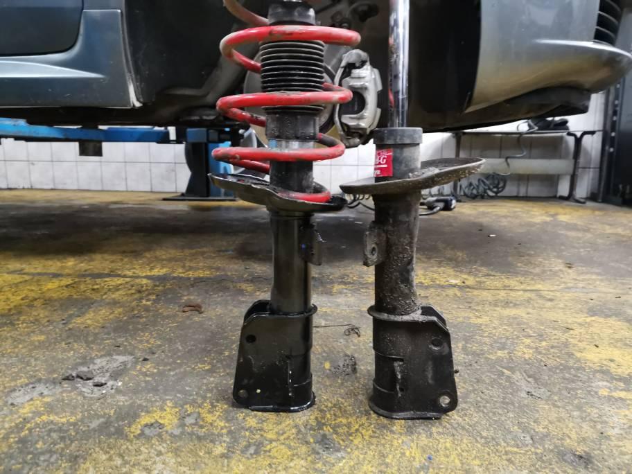

acajure 1 Posted March 25, 2021 (edited) Pozdrav svima. Punto evo 1.4 8v 2010. God benzin gas, kupljen pre desetak dana. Sređen skroz(veliki i mali servis) i zamenjeni zadnji amortizeri. Stavljeni KYB, ali ljudi to je tvrdo katastrofa. Opruge su standardne. Može li pomoć šta da uradim da vožnja bude malo mekša? Edited March 25, 2021 by Ivan Spojeno 1 neshtry reacted to this Quote Share this post Link to post Share on other sites
Ivan 22118 Posted March 25, 2021 @acajure Nepotrebno otvorena tema (u pogresnom podforumu) spojena je sa postojecom o amortizerima. Prelistaj malo topic, videces da je vec masa ljudi imala identicno iskustvo sa KYB. Pretpostavljam da je u pitanju Excel-G model. Quote Share this post Link to post Share on other sites
Falcon 4 Posted March 25, 2021 ja imam losa iskustva sa kayaba flex ,auto vislji bio za 2cm vise nego sto treba ,ili je to sve fals roba iz nemacke i madjarske 1 Ivan reacted to this Quote Share this post Link to post Share on other sites
Ivan 22118 Posted March 25, 2021 @Falcon Kacili smo vec par puta, da citiram sam sebe od pre neki dan , samo na drugoj temi: On 3/19/2021 at 2:31 PM, Ivan said: Vidi ovo, dobar deo odgovora na tvoju nedoumicu . Stilo je u pitanju, OEM amortizer vs KYB - nosac opruge na amortizeru primetno visi na aftermarket nego na fabrickom: Quote Share this post Link to post Share on other sites

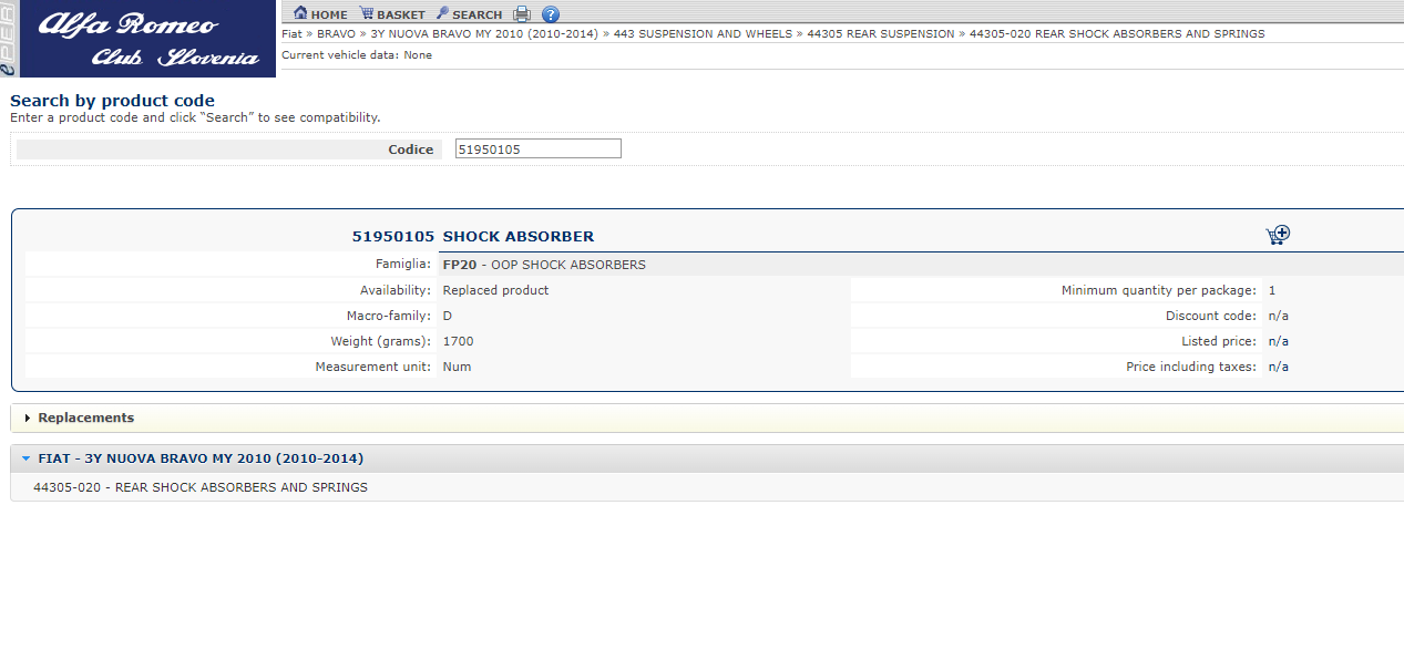

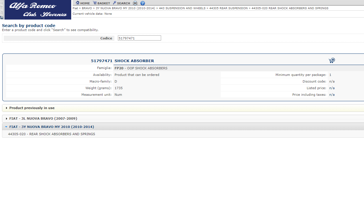

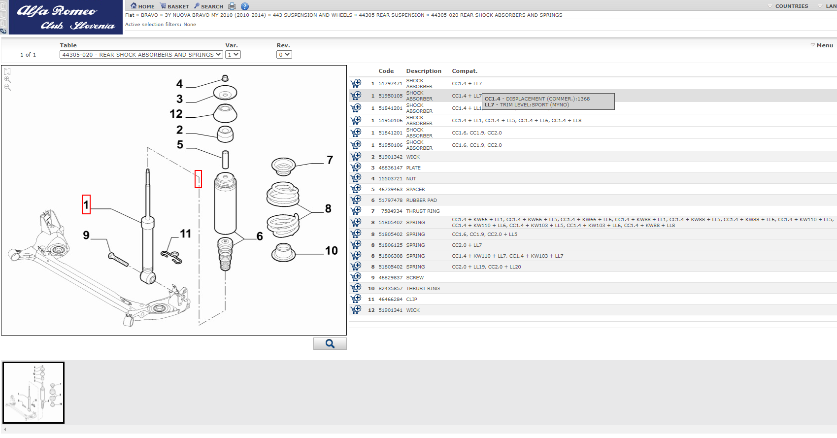

Reacher Gilt 3205 Posted February 23, 2022 Rešio sam da zamenim i zadnje amortizere. Jesu l' isti za Brava i Stila ? Pitam jer sam našao za stila upola cene, a ista oznaka kao za brava... Quote Share this post Link to post Share on other sites
Ivan 22118 Posted February 24, 2022 Najbolje pogledaj po svom VIN. Po ePer kaze da za restyle Bravo Sport 1.4 ne pase nista sa drugih modela: 1 Reacher Gilt reacted to this Quote Share this post Link to post Share on other sites

Reacher Gilt 3205 Posted February 24, 2022 Kyb 343397 sam našao za oko 4 soma komad. A tu gde sam našao su oglašeni za stilo-a. Ista oznaka, isti broj. Zato pitam. Quote Share this post Link to post Share on other sites
Mijailović P. 3736 Posted February 24, 2022 I sam sam bio svedok nekih nejasnih situacija u vezi preklapanja delova. Gro stvari paše sa jednog na drugi i obratno iako u pratećoj dokumentaciji nema naznaka. @Rasta Ako mu je dužina ista ja se ne bih dvoumio obzirom da se kat. broj poklapa. 1 Reacher Gilt reacted to this Quote Share this post Link to post Share on other sites
Reacher Gilt 3205 Posted February 27, 2022 On 2/24/2022 at 1:57 AM, Ivan said: Najbolje pogledaj po svom VIN. Po ePer kaze da za restyle Bravo Sport 1.4 ne pase nista sa drugih modela: Pogledao. Po vinu paše oem 51841201, što autodoc kod kyb vodi ovde ,znači gađa se ? Ili da menjam dioptriju ? Quote Share this post Link to post Share on other sites
