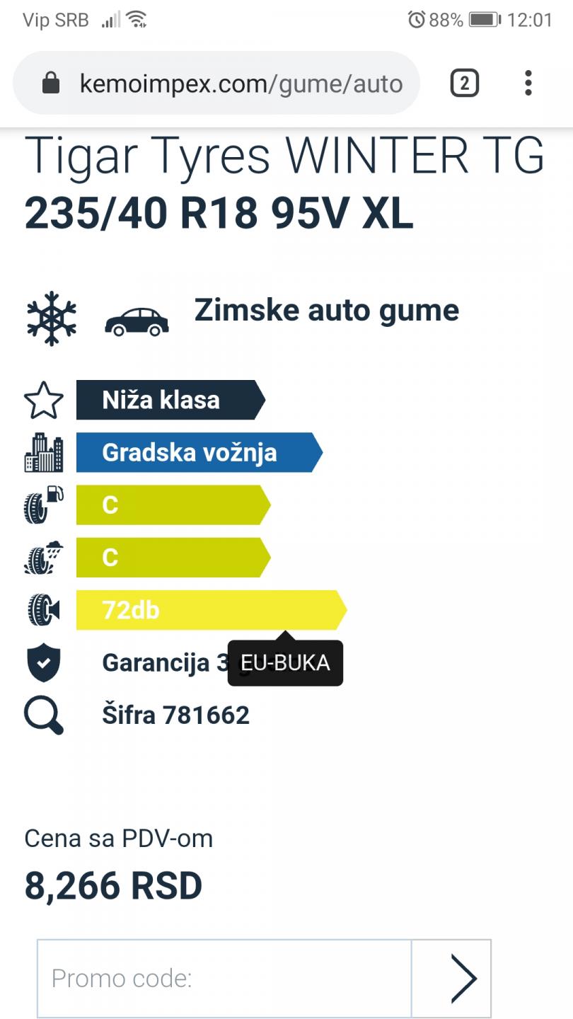

Nuova Delta 640 Posted November 27, 2020 (edited) Pozdrav ljudi, zadnjih, pa sigurno 2-3 nedelje se "mucim" pokusavajuci da pronadjem nekakve korektne i konkretne podatke na ovu temu, ali sem ponekih fabrickih specifikacija nista drugo ne moguu da nadjem. Naime, koliki pritisak u gumama koristite, zasto bas toliko, za koju namenu, sta ko preporucuje itd. itd. Meni licno su ubrzanja, a pogotovo medjuubrzanja, najvaznija, pa shodno tome sam pokusavao da pronadjem neku idealnu meru za gume. Testirao sam od - prednje 3.0 bar i zadnje 2.8 bar, pa sve do - prednje 1.4 bar i zadnje 1.2 bar. Cini mi se da mi je, za moje neke potrebe i zelje najbolje sledece - prednje 1.8 bar i zadnje 1.6 bar, ali je "problem" sto ja licno ne mogu te nijanse toliko osetiti i primetiti, a ova "podesavanja" guma mi se cine kao najbolja iz razloga jer nemam podrhtavanja, proklizavanja pri startu, kazaljkica ide (ili je placebo) poprilicno bolje itd. itd... Naravno, pricam o praznom, neopterecenom autu sa mnom kao vozacem i gumama dimenzija 235/40/R18. Edited November 27, 2020 by Ivan Spojeno Quote Share this post Link to post Share on other sites
Ivan 22281 Posted November 27, 2020 @Nuova Delta Nepotrebno otvorena tema spojena je sa postojecom. Mozes da pogledas i pisanje na prethodnih 14 strana. Vecinom se svi referenciramo na fabricku preporuku, pa se "trazimo" u nekom offsetu koji nama odgovara. Performanse/udobnost, pa kako kome lezi za voznju. 54 minutes ago, Nuova Delta said: Cini mi se da mi je, za moje neke potrebe i zelje najbolje sledece - prednje 1.8 bar i zadnje 1.6 bar Za 18'' te visine je to previse ispumpano. Na te pritiske se ne duvaju ni /65 balonke koje imaju dosta vise bokove. A kako guma ima nizi profil, ide na visi pritisak. Imaj u vidu da je ta guma visoka nesto preko 9 cm. Konkrentno su recimo 18'' (225/40) kod Nuova Bravo isle iskljucivo na Sport verzije i preporuceni fabricki pritisak im je 2.6 Bar. Kod zimskih guma i prilikom voznje na otvorenom to moze da ide i malo uvis, a pod punim opterecenjem preporuceni pritisak im je 2.9 Bar. Verovatno je i kod Delte vrlo slicno, verovatno si vec nasao, a ako ne imas Korisnicko uputstvo u nasoj "Uradi sam" sekciji. PS: Ako ti toliko nizak pritisak guma "pase" u voznji - koliko si siguran da ti je manometar kojim meris tacan? 1 Nuova Delta reacted to this Quote Share this post Link to post Share on other sites
horvat 7011 Posted November 27, 2020 Pritisak mu verovatno prija, jer je inace zbog niskog profila tvrda voznja na takvim gumama, pa se malo 'dobije' na meksem pritisku. Mozda gresim Svakako prenizak pritisak za takvu gumu, minimum minimuma po meni, je 2.4, mada je i to nisko. Sto kaze Ivan, 2.5-2.6 je neka normala 1 Nuova Delta reacted to this Quote Share this post Link to post Share on other sites
Nuova Delta 640 Posted November 28, 2020 (edited) Fabrika kaze za Deltu sledece Medium loaded - front 2.6 and rear 2.4 bar, ali sirina mojih guma je 235, ne 225 kako su i dolazile najvece fabricke, pritom auto ima vise od 200ks. Do relativno nedavno mi je bio na tim merama, ali kada auto nije opterecen i kad hocu da "jako startujem" prednji tockovi su uvek proklizavali poprilicno i uvek je zanosio u neku stranu, a u krivinana pri vecim brzinama je bio izuzetno nestabilan, a otkako sam ispumpao na 1.8 i 1.6 nista od navedenog negativnog se ne desava.. To sam dosao na ideju jedno vece kad sam po YT istrazivao ovu temu i slusao nekog Amerikanca kako prica da je najidealnije 25 PSI i objasnjavao po grafikonu nekom kako reaguje auto sa 25 PSI, 30 PSI itd. itd. Edited November 28, 2020 by Ivan Skinuti nepotrebni citati Quote Share this post Link to post Share on other sites

Ivan 22281 Posted November 28, 2020 Vrteo se na forumu taj klip vec par puta. 8 hours ago, Nuova Delta said: ali sirina mojih guma je 235, ne 225 kako su i dolazile najvece fabricke, pritom auto ima vise od 200ks. Do relativno nedavno mi je bio na tim merama, ali kada auto nije opterecen i kad hocu da "jako startujem" prednji tockovi su uvek proklizavali poprilicno i uvek je zanosio u neku stranu, a u krivinana pri vecim brzinama je bio izuzetno nestabilan Ne verujem da je tu neka drasticna razlika na te dimenzije, 1cm sira guma i 4mm visi bok od fabrike. Tako da je i offset sa pritiscima slican. Meni recimo bas u ostrijoj voznji ne odgovara iole ispumpana guma, pogotovo sa nekim malo visim profilom. Pa balansiram izmedju toga i udobnosti u voznji koja nam vecini predstavlja gro voznje, pogotovo kako sam stariji . Koji je tacno model guma i koji DOT je u pitanju? Quote Share this post Link to post Share on other sites
Nuova Delta 640 Posted November 28, 2020 (edited) Samo Riken, sto je verovatno isti djavo.. Kupicu i ove letnje uskoro. Edited November 28, 2020 by Ivan Ne citiraj prethodni post ;) Quote Share this post Link to post Share on other sites
Ivan 22281 Posted November 28, 2020 2 minutes ago, Nuova Delta said: Samo Riken To vec onda objasnjava prilicno toga , pogotovo na suvom ili mokrom asfaltu (pisano je detaljno o njima na temi o pneumaticima, da ne offujemo ovde). Pa jos sve to na 235 sirinu gume i 200+ KS. Zato sam i pitao koji je tacno model gume u pitanju i koliko je stara (koji DOT). Jer mi iznad opisano ponasanje ne lici na neodgovarajuci pritisak. Sa krstenim a ispumpanijim gumama mi je uvek ostrija voznja bila nesigurnija, dodatno sto tacno i osecas kako se guma uvija preko felne po krivinama. PS: Molim te samo da na postove ne odgovaras sa Quote, nego sa Reply (sem ako ne zelis konkretno da citiras nekoga). Da ne bi "isli" iza tebe po forumu i prepravljali svaki post, brisuci dupliran sadrzaj. Hvala unapred. 1 Nuova Delta reacted to this Quote Share this post Link to post Share on other sites

neshaoct 9740 Posted November 28, 2020 @Nuova Delta Napumpaj te gume na koliko fabrika kaže za tvoj auto. Ako imaš još malo širu gumu nego što fabrika kaže (imam i ja), onda možeš dodati još 0.1, nikako smanjivati. Proklizava ti u prvoj (pri jačem startu) jer tako mora, to se i kod Yuga dešava, a kamoli kod auta od 200 konja. Kontrola proklizavanja tu treba da pomogne u određenoj meri. Ako ti kliza u prvoj i pri normalnom kretanju iz mesta, po suvom - to je zato što si uzeo gumu veoma loših performansi. Rešava se kupovinom kvalitetnije gume, ne njenim ispumpavanjem. Ako ti kliza i pri davanju gasa u trećoj, ili pri malo bržem prolasku kroz krivine...to je opet zbog gume lošijih performansi. Imaj na umu da je svaka zimska guma mekša od letnjih, drugačijeg sastava, da prosto nije za testiranje punog gasa i najekstremniju vožnju. Takve provere možeš raditi sa letnjim gumama, po suvom. Oko pritiska u gumama nema velikog eksperimentisanja, a naročito ne da 18-cu duvaš u rasponu od 1.4 do 3.0. Slobodno možeš takve ideje prvo ''provući'' kroz Forum da vidiš šta ljudi kažu. 3 ISV_01, Nuova Delta and Ivan reacted to this Quote Share this post Link to post Share on other sites
