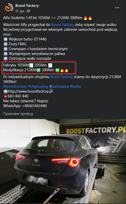

dekirs 5110 Posted August 19, 2020 Ovo neki Poljski Safet ? 3 2 Milutinac, PremieRacing, alfini0507 and 2 others reacted to this Quote Share this post Link to post Share on other sites
PremieRacing 6193 Posted August 20, 2020 On 8/19/2020 at 10:06 AM, andreja.micovic said: koliko je ovo realno? Samo mapom - ja verujem nikako. Ili možda 'nekako' ali će da traje dva test run-a i kaput. Ne baš odmah motor ili turbo, ali će tu i tamo nešto da popusti... Ako su napravili potrebne hardware dorade i izmene, mislim da je moguće. Quote Share this post Link to post Share on other sites

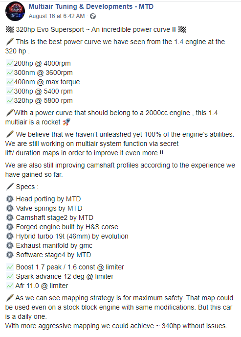

Milutinac 6121 Posted August 20, 2020 Ma ima tu svasta, dobar turbo, dobar intercooler, donja pipa...verujem da to bas stabilno radi na tih 210ks Ps - Poljaci i Grci - ozbiljna ekipa... 3 horvat, nidza and dekirs reacted to this Quote Share this post Link to post Share on other sites
Bingodalton 852 Posted August 20, 2020 Pise da "paliwa" iliti po nasem da poliva kako ide @PremieRacing ima spisak, sto kaze @Milutinac, cetvrto po redu su vece dizne, a peto ne razume ni google, "sharper timing flights", bice da je bregasta. 2 Milutinac and PremieRacing reacted to this Quote Share this post Link to post Share on other sites
PremieRacing 6193 Posted August 20, 2020 (edited) Nisam se bakć'o sa prevodima polivanja......nisam ni video da lepo piše da jeste svašta nešto rađeno. Mislio sam, vrvtn kao i Andreja, da je ovo reklama za "čip ćuning". Dođi da ti načipujemo auto. Samo jedan klik i uopa snaga x 2 ! A evo u ovom tvom print screen-u lepo piše da jeste poljski Safet 2 hours ago, Milutinac said: ... PS - Poljaci i Grci - ozbiljna ekipa... Živeo i radio kod ovih potonjih cigana... mani mene farbaš o njihovoj ozbiljnosti Edited August 20, 2020 by PremieRacing Quote Share this post Link to post Share on other sites
Milutinac 6121 Posted August 20, 2020 Bogami ako pricamo o ozbiljnom radu na MultiAir i Tjet motorima, mozda su i no. 1 u Evropi... 1 PremieRacing reacted to this Quote Share this post Link to post Share on other sites
PremieRacing 6193 Posted August 20, 2020 Ma razumemo se valjda, da imaju rezultate - imaju itekako. Da su ozbiljni - nisu. 1 1 vagenovac and Milutinac reacted to this Quote Share this post Link to post Share on other sites
