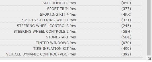

1 hour ago, mitros said:
Nije mi jasno gde objasnjavas: "VDC (ESP) se navodi na samom kraju spiska, dole ispod "Stop&Start"/"Tire Inflation Kit", a pre "Waxing" ja to ne vidim na slici,na tom mestu stoji TRIP COMPUTER?
U ePer postavljaju samo opcije koje postoje na autu i pored toga stikliraju "Yes" (tj. nece pisati sve opcije i pored nepostojecih "No" :) ).
Izvini sto te smaram, ali evo ti primer za moj VIN, generalno u ePer VDC ide na sam kraj spiska, iza se pojavljuje jedino taj "Waxing", ne znam da li ima jos nesto...:
Vidjao sam GP koji imaju ASR a nemaju ESP,jel to moguce ako kazes da je ASR sastavni deo ESP?
Teoretski je naravno moguce da postoji samo ASR, posto je ESP nadgradnja na njega (ASR i ABS su njegovi podsistemi). Isto vazi i za Hill Holder ako postoji, moze i po tome da se vidi.
Ako auto ima ESP, automatski će imati i ASR. Samo postojanje ASR-a ne znaci da auto ima ESP... opet bi trebalo da ima dugme za deaktivaciju ASR/ESP sistema..
Sent from my iPhone using Tapatalk
Nema nikakvog smaranja druze,sto vise info to bolje.Eto nisam znao da ako nema ta opcija nece je ni stavljati na spisak.Hehe valjda bolje izgleda ako je svuda YES.
Niti sam znao da je VDC u stvari ESP,dzabe bi ga trazio na spisku cak i da ga ima na autu,jer ga ne bi prepoznao.

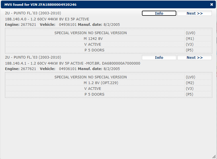

Na nekoj temi sam video aplikaciju ili sajt za proveru Šveđana, ali ne mogu da se setim gde! Pa bih bio vrlo zahvalan za neki link!
Može li neko objasniti zašto mi prijavljuje dva vozila za isti VIN, sa istim brojevima motora i serijskim brojem?
Isti auto ali dva puta
Sent from my motorola one macro using Tapatalk
Nekad je rečeno da je VIN broj je jedinstveni identifikator vozila. Ako postoje dva sa istim brojem, onda ovo nije tačno. Da li se ovakve anomalije dešavaju samo kod FIAT-a?
Postoje neki koji su bili u državnim službama u Italiji(karabanjeri i sl.),ali ovaj tvoj je samo dva puta upisan, verovatno nije prodan u Italiji
