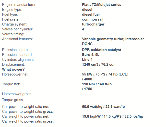

Ček, ček, sad mi nije jasno - hoćeš da kažeš da ipak ima DPF iako je Euro 4, 75ks, 1.3 mjet koji navodno to nema pre Euro 5? Inače, ništa mi ne znače te slike, jer ne znam kako to treba da izgleda niti koje se šifre / oznake koriste za DPF...
Ako može k'o debelu da mi kažeš ima ili nema, bio bih ti zahvalan. :D

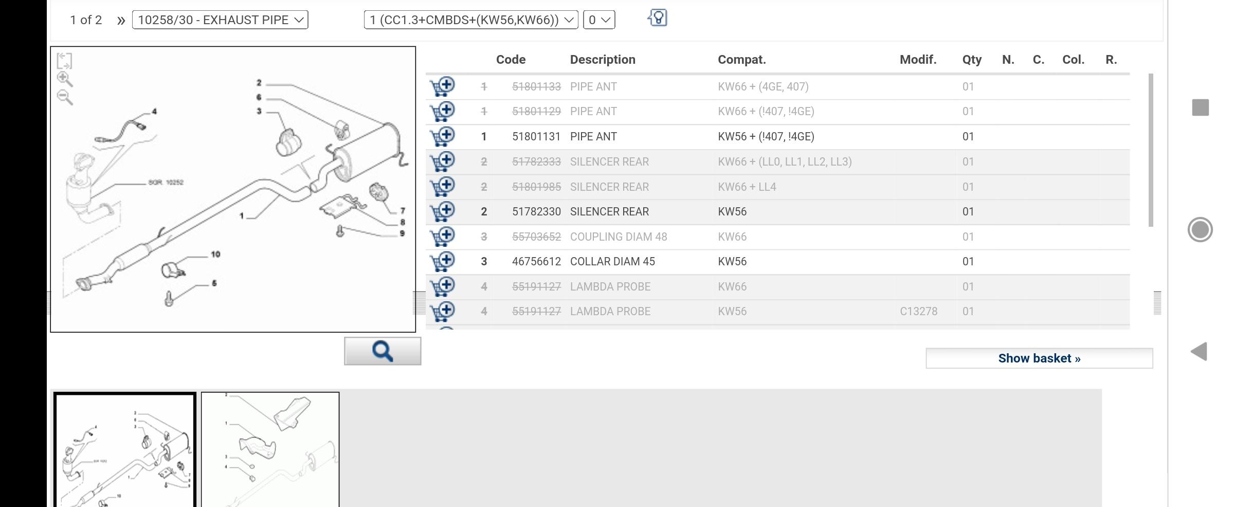

@pilgrim011 kako se meni čini, ima dpf samo što ga oni krste drugačije, ono što ti je majstor rekao neka simbioza dpf-a i katalizatora, tj po funkciji je dpf
To je taj nastavak što sam označio gore, i iscrtano je da se auspuh spaja sa tim i onda ide dalje gde već.
Nekad stave samo broj dela ili šta već
https://www.automobile-catalog.com/car/2008/1229555/fiat_grande_punto_1_3_multijet_16v_75_active_dpf.html
E sad, nisam baš ispratio od početka, koji je problem sa dpf-om? Gledaš da auto nema dpf ili da li radi/izvađen u tom autu što gledaš?
Hvala ti. Gledam da nema DPF, zato i jurim Euro 4 gde sam dosad dobijao info svuda, pa i na ovom forumu, da taj motor sa Euro 4 ne može da ima DPF... Može npr. onaj od 90ks, 95ks, 84ks itd., ali sam za ovaj dosad bio siguran da nema... Izgleda da je to 2009. godište granično, jedino mi to pada na pamet.
@pilgrim011 i ja sam ovo iskopao sa neta :)
Opet, Italijani znaju da trpaju ono sto imaju u magacinu trenutno i tako ih je tesko pohvatati sta koji model koje serije ima :)

Ipak ću ja na kraju da se vratim na potragu za benzincem - sad sam pažljivo pogledao sajt koji je @andreja.micovic linkovao i shvatio da su forumske priče u stvari bajke - čak i modeli iz 2007 imaju DPF, tj. konstantno imaju verziju sa i bez DPF, pa ispada čista sreća koji će ti upasti. Da li će i svaki majstor znati da prepozna ima li DPF ili ne, i to je pitanje, a prodavci će uglavnom reći da nema, jer ili ne znaju ni sami, ili ne žele da kažu. Uglavnom, ja ne volim dizelaše, ali sam kao rešio da uzmem ovaj 1.3 75ks samo iz razloga jer nema DPF niti plivajući zamajac, a kako sad shvatam da ipak može da ima DPF, koja god da je godina proizvodnje i Euro standard, ipak ću reći "ne, hvala". Inače, drugar ima probleme sa DPF-om (istina, Opel) koji su za sada nerešivi - očisti to njemu majstor, ali ubrzo se vrati problem, obično na putu do kuće od majstora. :D

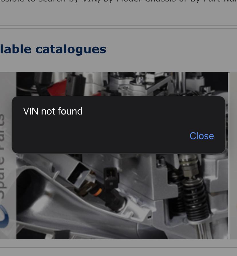

Pozdrav svima. Kupio bih fiat tipo 1.4 hb 2018. godište. Auto je kupila firma preko lizinga, koji je istekao te je sad pušten u prodaju. Na ugovoru je dat sledeći broj šasije: ZFA35600006J31031
međutim na nekim sajtovima mi stoji ili da nije ispravan, ili da je to broj fiata marea...
može li neko da to proveri?

Nije Marea. ZFA356 znači da je Fiat Nuova Tipo.
Svaki Fiatov model ima svoj kod, pa je tako broj šasije npr. svakog Stila počinjao sa 192, Punta sa 188, Marea sa 185... i tako Nuova Tipo počinje sa 356. Izlazilo ti je ko zna šta jer je mlađi auto u pitanju, tj. nema pouzdanih free online kataloga dostupnih za Fiate tog godišta.
Firma ga je vratila dileru, ili ga sama firma prodaje?
Pitam jer kod ovlašćenog možeš da proveriš po broju šasije šta imaju u sistemu o njemu. Lakše ide ako sama firma to dozvoli, najlakše ako je auto već kod dilera (vraćen im posle lizinga), teže ako se samo pojaviš kod ovlašćenog i kažeš da bi hteo da vidiš podatke za broj šasije taj i taj. Ali, lepa reč i gvozdena vrata otvara... :thumbup:
