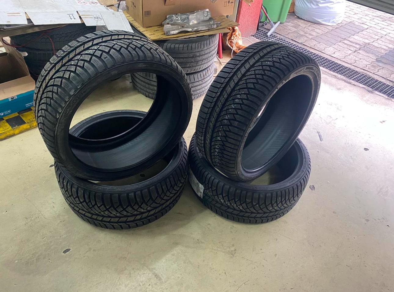

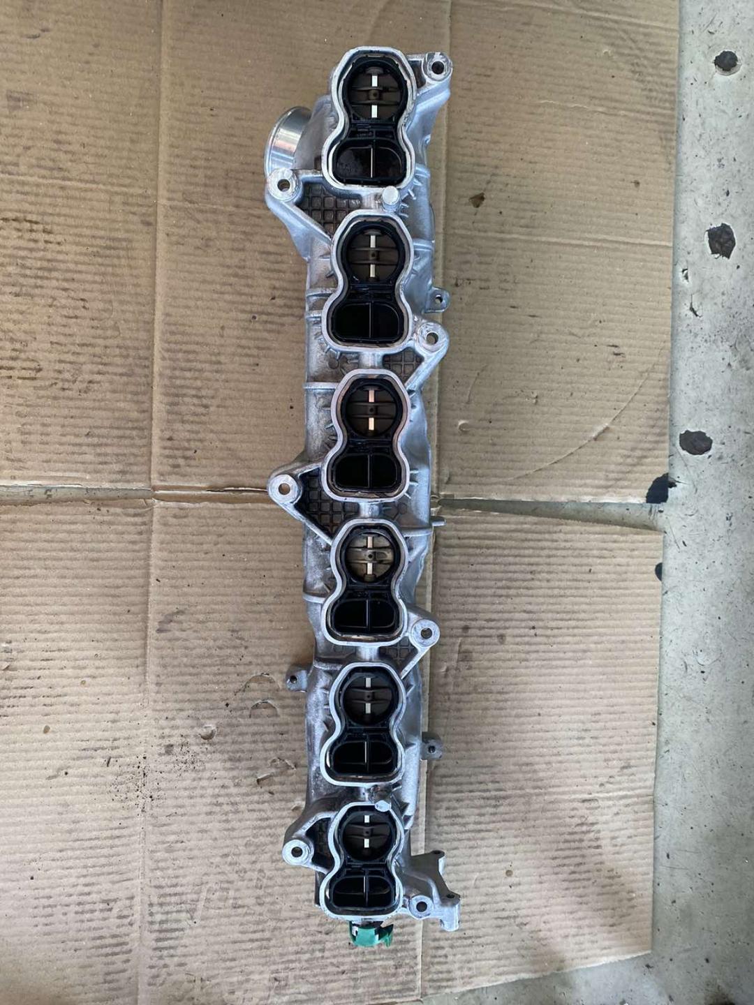

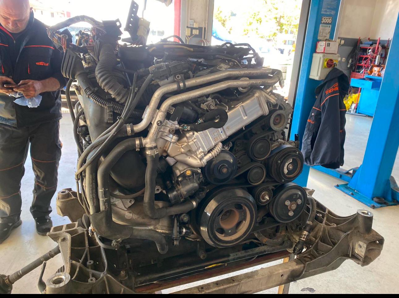

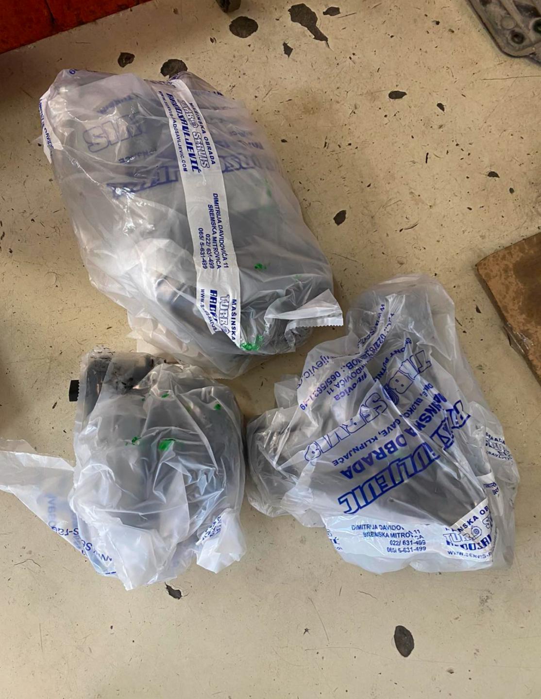

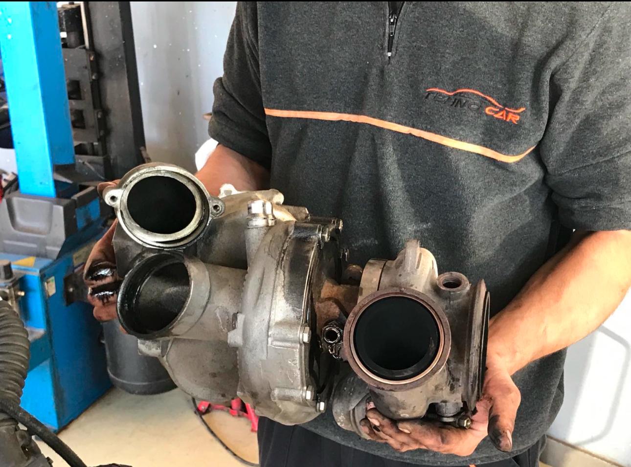

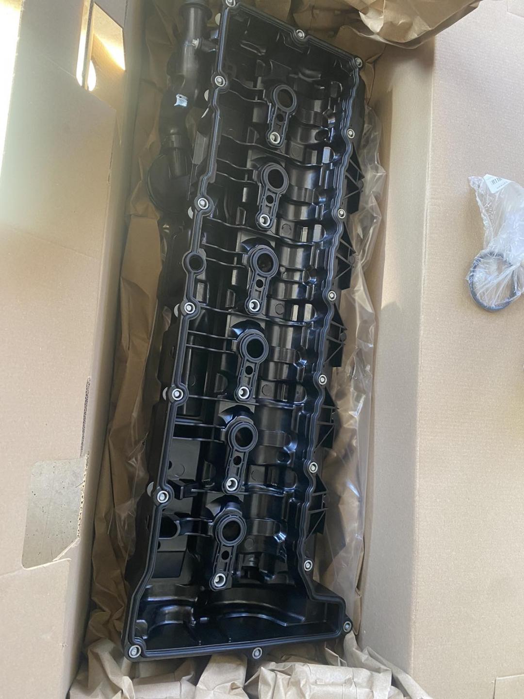

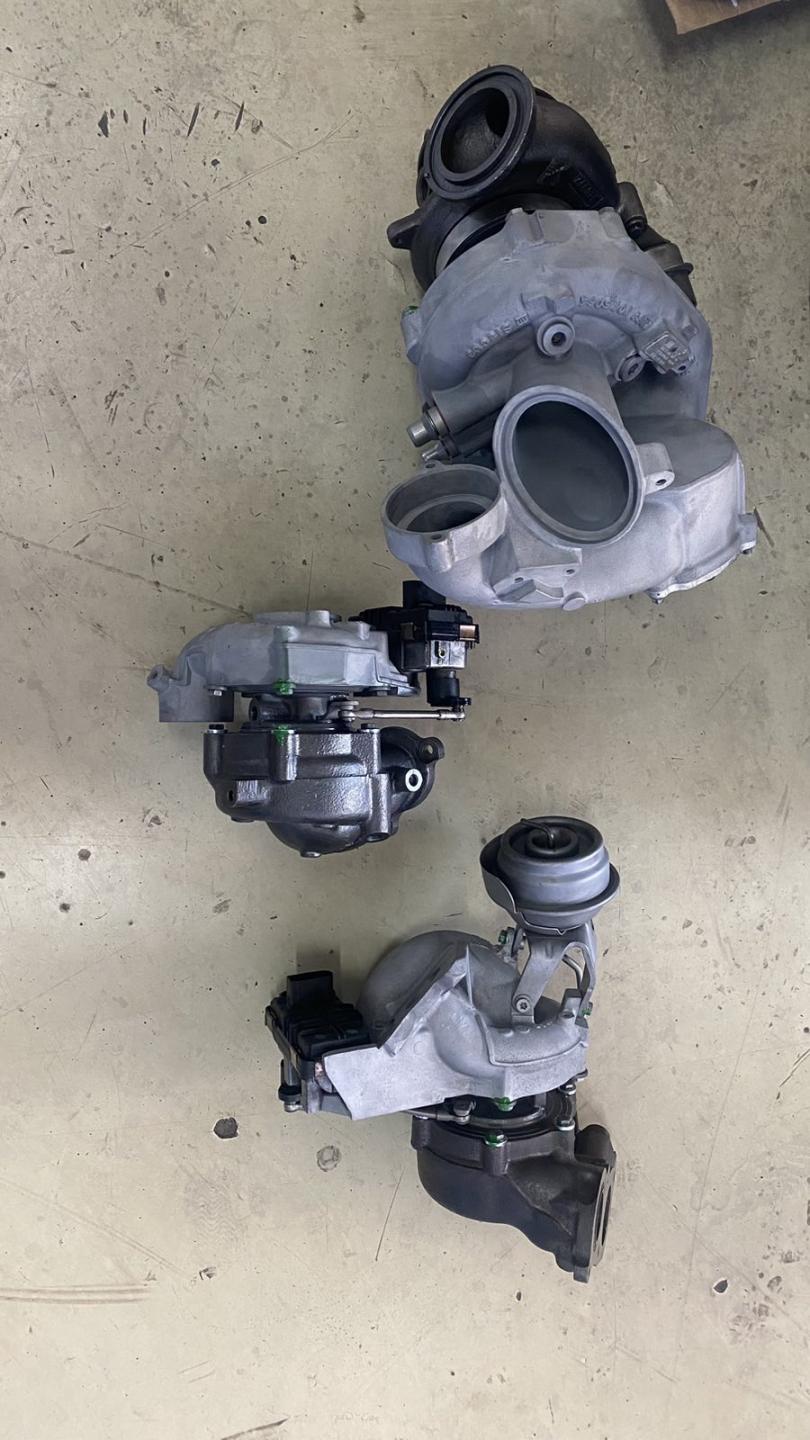

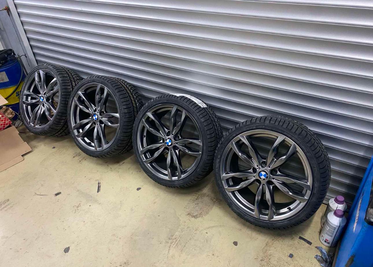

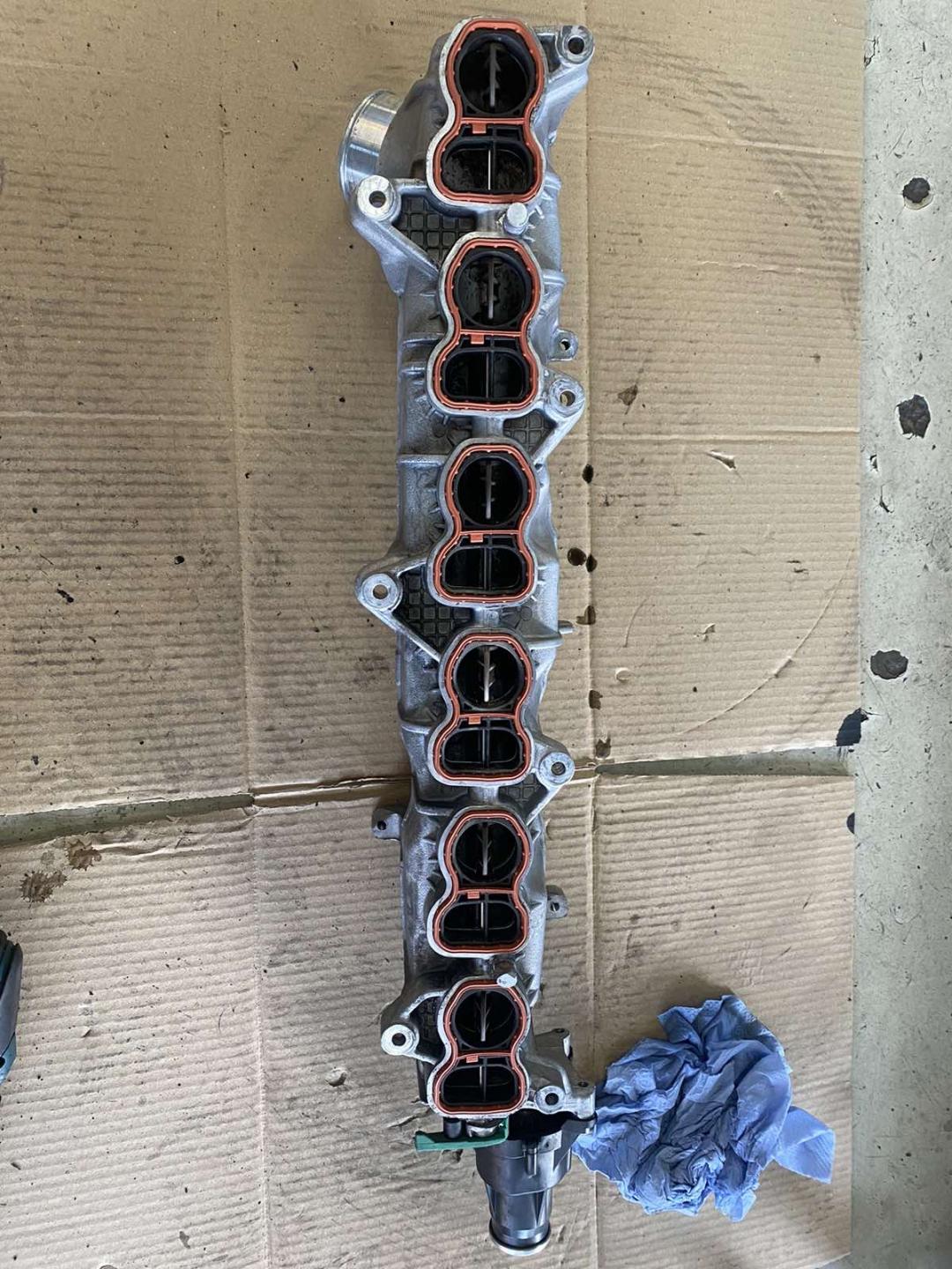

vilota032 279 Posted December 27, 2024 Evo i mene postovana ekipo. Gotovi su radovi na mocnom m550d, i vec nekoliko nedelja uzivam u vozikanju Evo u kracim crtama sta smo radili prilikom zahvata: Naravno, posao pocinje vadjenjem motora napolje. Motor je “pun kao oko”, stoga radi lakseg rada ide napolje i radi se deo po deo. Odlucujem kad vec radimo, da proverimo sve, pa tako krecemo redom: - motor napolju - Majstor skida sve 3 turbine i salju se na proveru. - 3 turbine, vracene sa remonta - - velicina turbine, cisto radi osecaja :D - Tu uvidjamo da jedna turbina “slini” i da se desava da malo kaplje dole na DPF, cistimo sve i sredjujemo. Sve tri turbine su proverene i uradjeno sta je trebalo, jedna remont a druge dve centriranje i vracanje na fabricke postavke. - remontovane turbine- Menjamo kompletan poklopac ventila, preventivno, zajedno sa dihtungom ventila. - poklopac ventila - ultrazvucno cistimo usisnu granu i menjamo sve dihtunge: Zadnje plocice su bile na pola pa smo i njih zamenili, da ne cekam. Prilikom izbora zimskog seta, trazio sam neke 19ice, medjutim usled slabog izbora barem onoga sto bih ja voleo, odlucio sam da samo dokupim zimske gume i ostanem na istim felnama. tako da su stigle Kumho :) U principu mislim da je ovo glavno sto sam hteo navesti, naravno uradjen je i mali servis prilikom rada na turbinama. Sada uzivam, vozikam se i u sreci docekujem 2025. godinu. Sto i ekipi sa foruma zelim, da budete zdravi, srecni i uvek veseli, da uvek vozite sta pozelite i da vam se sve zelje u Novoj godini ostvare :) 13 nemanja84bg, skile86, moron and 10 others reacted to this Quote Share this post Link to post Share on other sites

igor0511 3434 Posted December 27, 2024 Mene zanima kako su turbine provere u servisu kod prethodnog vlasnika ako jedna nije bila dobra? Bas steta da tako ispadne kada su navodno sve proverili. Ali super sto je sredjeno. 1 PremieRacing reacted to this Quote Share this post Link to post Share on other sites

vilota032 279 Posted January 4 (edited) Pozdrav svima, Prvo da ekipi sa foruma pozelim srecnu, lepu i uspesnu 2025. godinu, da u zdravlju proslavite praznike sa najmilijima. Da uvek vozite ono sto volite i da uzivate u svakom kilometru O cenama servisa ne bih ovako javno, za nekoga je to sica, za nekoga je krupna investicija. Pa ipak, zeleo sam da kad vec radimo zahvat, odradimo i sta treba i sta ne treba. Sto se turbina tice, da, one su proverene u Turbo Servisu prilikom radjenja velikog servisa kod proslog vlasnika, to je bilo 2022. godine. Verovatno je od tada zapusen DPF doprineo tome da se malo ostete tako da su svakako sad odradjene i vracene "u nulu" uz naravno i garanciju Mehanicar je Marko, on radi i servisu a i privatno, kome god treba mogu proslediti njegov kontakt, jer me je zaista odusevio, jako pedantno uradio, slao mi slike svakog dana tokom faze rada, stvarno sve reci hvale za decka. Na preporuku sam i otisao da radim kod njega tako da nista manje nisam ni ocekivao. Edited January 4 by vilota032 dodao 6 dellas, dekirs, MS PK and 3 others reacted to this Quote Share this post Link to post Share on other sites
