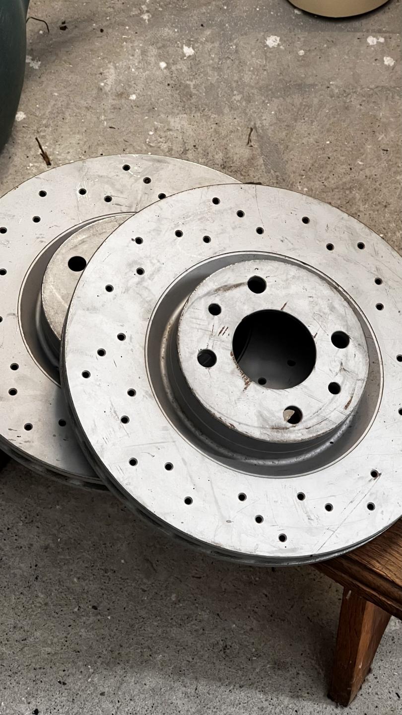

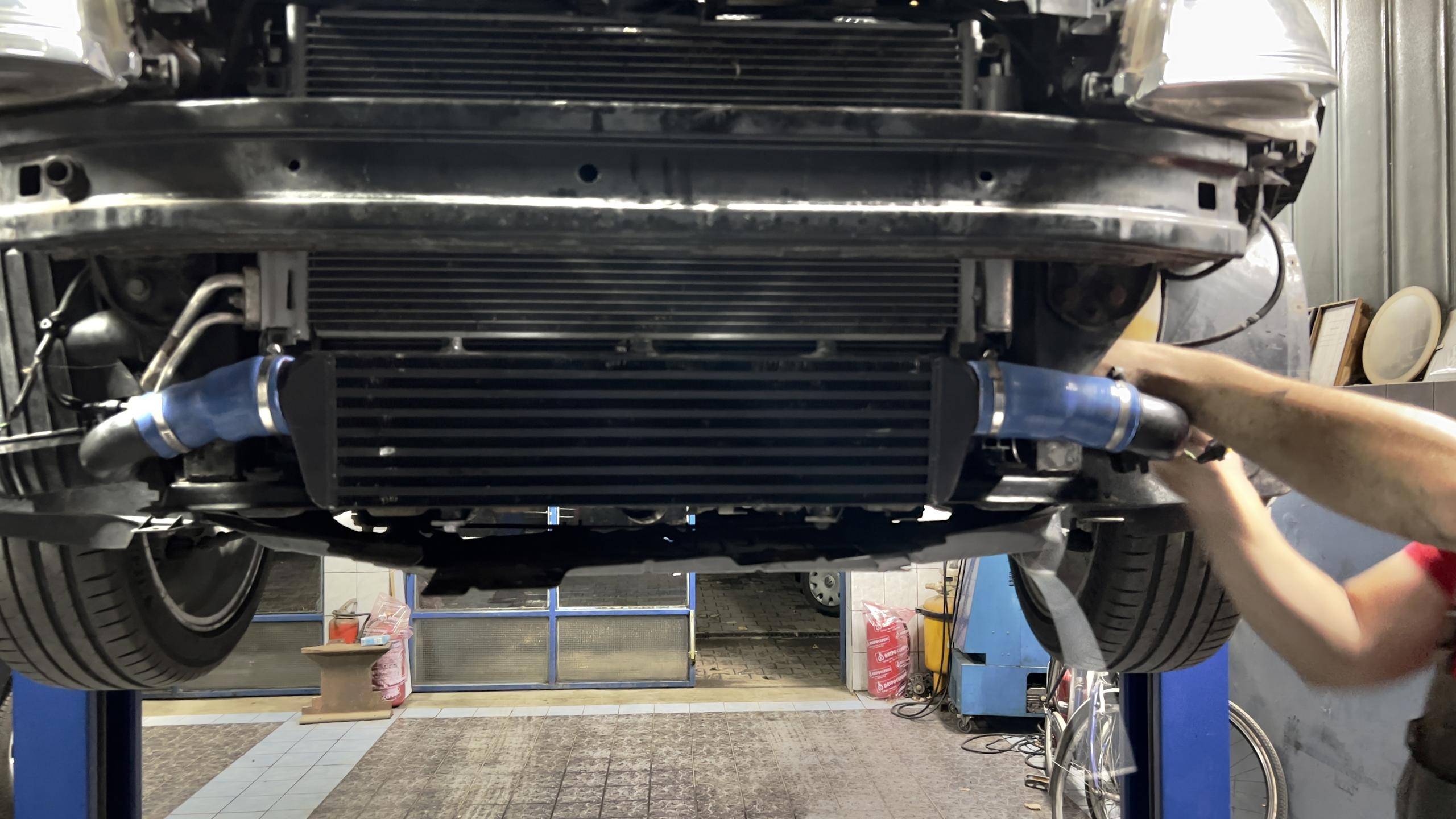

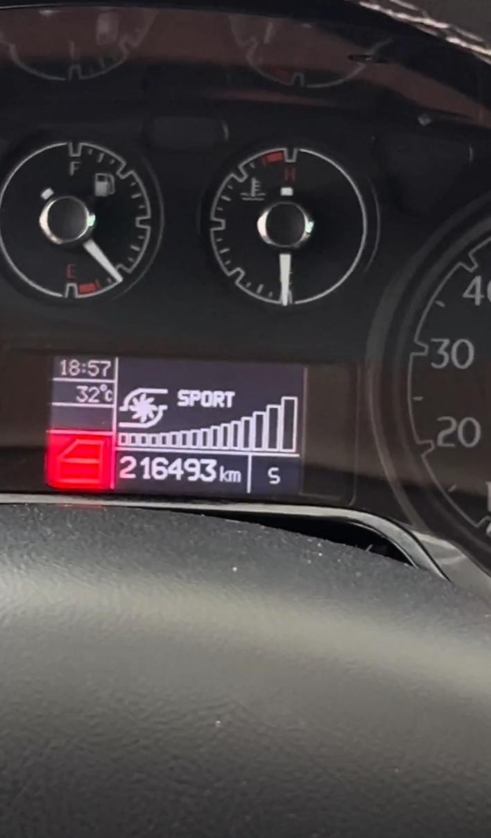

ChobbyNS 534 Posted July 8, 2024 Nešto sitno se poradilo u zadnje vreme. Napokon sam montirao diskove one bušene zimerman i pločice sam uzeo textar jer me je mrzelo da čekam zimerman od preko da mi stigne, ostalo mi da izmenim sva kočiona creva i da izmenim kočionu tečnost ubrzo. Uzeo i malo veći interkuler 550x140x65 i creva pa se i to namontiralo, nikakva razlika trenutno ali neka stoji kao neka podloga za td04 kada dođe na red I juče sam probao da aktiviram sport mode preko city dugmeta i uspeo sam. U vožnji iskreno i nije neka razlika, pedala gasa deluje osetljivija i to je to, ali svakako lep detalj na tabli da piše sport 10 Zvezdo, nemanja84bg, horvat and 7 others reacted to this Quote Share this post Link to post Share on other sites
PremieRacing 6194 Posted July 9, 2024 Jbt, gde su i kako su ovi diskovi bili skladišteni...? Znam da im ništa ne fali, ne smeta, al' brt izgledaju kao da su iz Ukrajine došli Quote Share this post Link to post Share on other sites
ChobbyNS 534 Posted July 9, 2024 Smucali se po radionici kod drugara, uzeo za mušteriju pa ovaj nije nikad došao. 1 PremieRacing reacted to this Quote Share this post Link to post Share on other sites

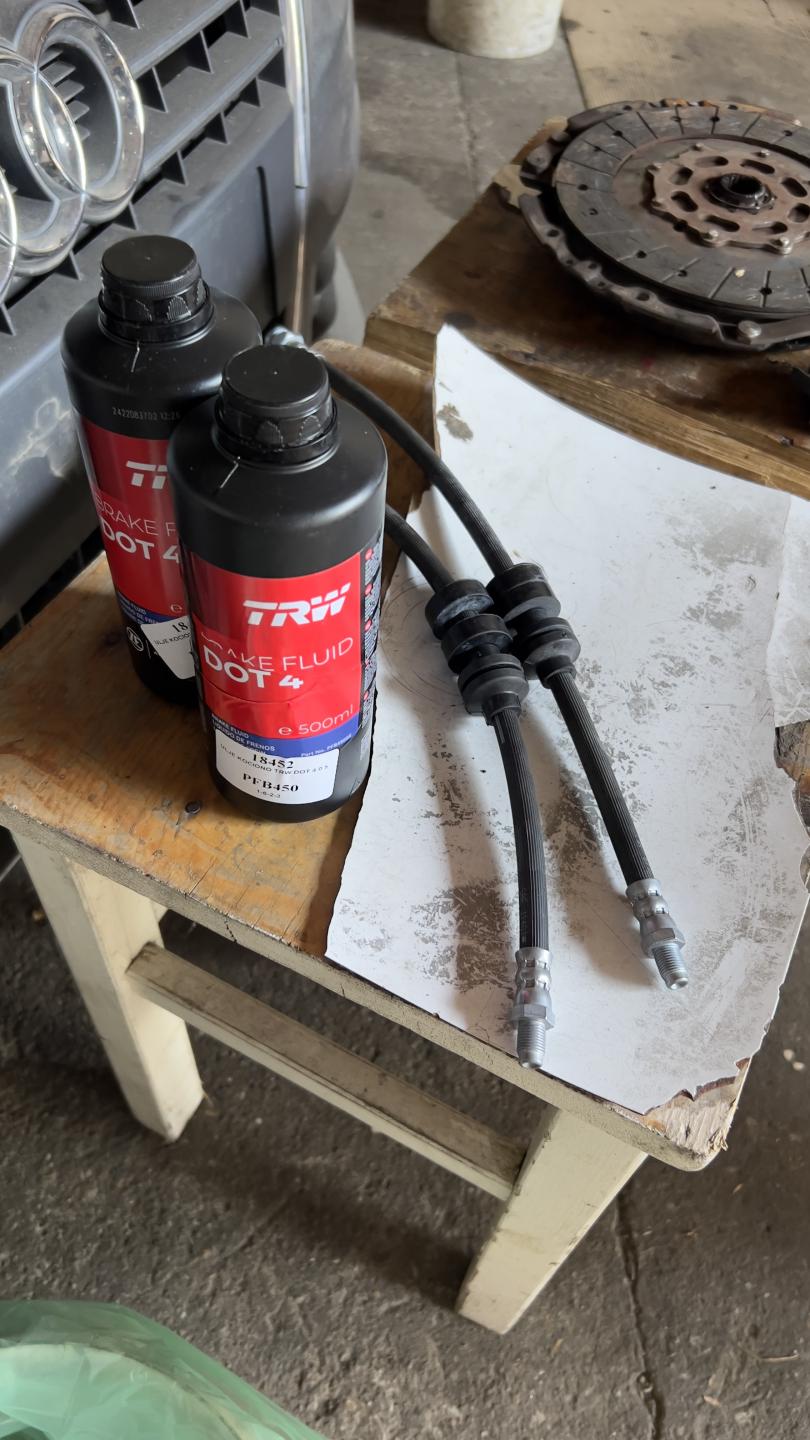

ChobbyNS 534 Posted August 11, 2024 (edited) Juče krenuo u zamenu creva i tečnosti ali sam polovično odradio posao. Zapekao je holender pa nisam smeo da odvijam dalje da ne ostanem bez kočionih cevi. Deluje da nije baš dugo menjano ako je i ikad. Bilo je dosta i vazduha u desnoj čeljusti. Edited August 11, 2024 by ChobbyNS Quote Share this post Link to post Share on other sites
PremieRacing 6194 Posted August 12, 2024 Nikad. Ja bar Ne znam auto, niti ovlašćeni servis, koji to menja... Sve se svodi na zamenu kad pukne ili kad vlasnik sam traži. A što nisi uzeo 'pancirna' ? Quote Share this post Link to post Share on other sites
ChobbyNS 534 Posted August 12, 2024 (edited) Nepotrebna su mi realno, a kad sam skinuo točak video sam da nije bilo nužno ni ta na autu menjati jer su u odličnom stanju. Ako ništa drugo tečnost je zamenjena koja je bila crna kao ugalj. I video sam da mi je pukla manžetna do menjača pa ću to sutra zameniti. Edited August 12, 2024 by ChobbyNS 2 horvat and PremieRacing reacted to this Quote Share this post Link to post Share on other sites
OMP 3968 Posted August 12, 2024 Ja kod mene skoro laganica odvih creva a mislio sam da ce biti muke posto evidentno nisu nikad menjana Quote Share this post Link to post Share on other sites
MiloshBg 1930 Posted August 12, 2024 Nema pravila, sve zavisi odakle je auto, tj na kakvom podneblju je vozen i kako je odrzavan ( ciscen, pran ). Quote Share this post Link to post Share on other sites
ChobbyNS 534 Posted August 13, 2024 Iskren da budem nemam pojma odakle je stigao auto, blue and me je bio na Francuskom, može biti ch,fr,be... Generalno je auto od dole kao nov, nigde nema ni naznake rđe, šta god da sam na trapovima skidao išlo je lagano, osim ovih kočionih cevi... Quote Share this post Link to post Share on other sites

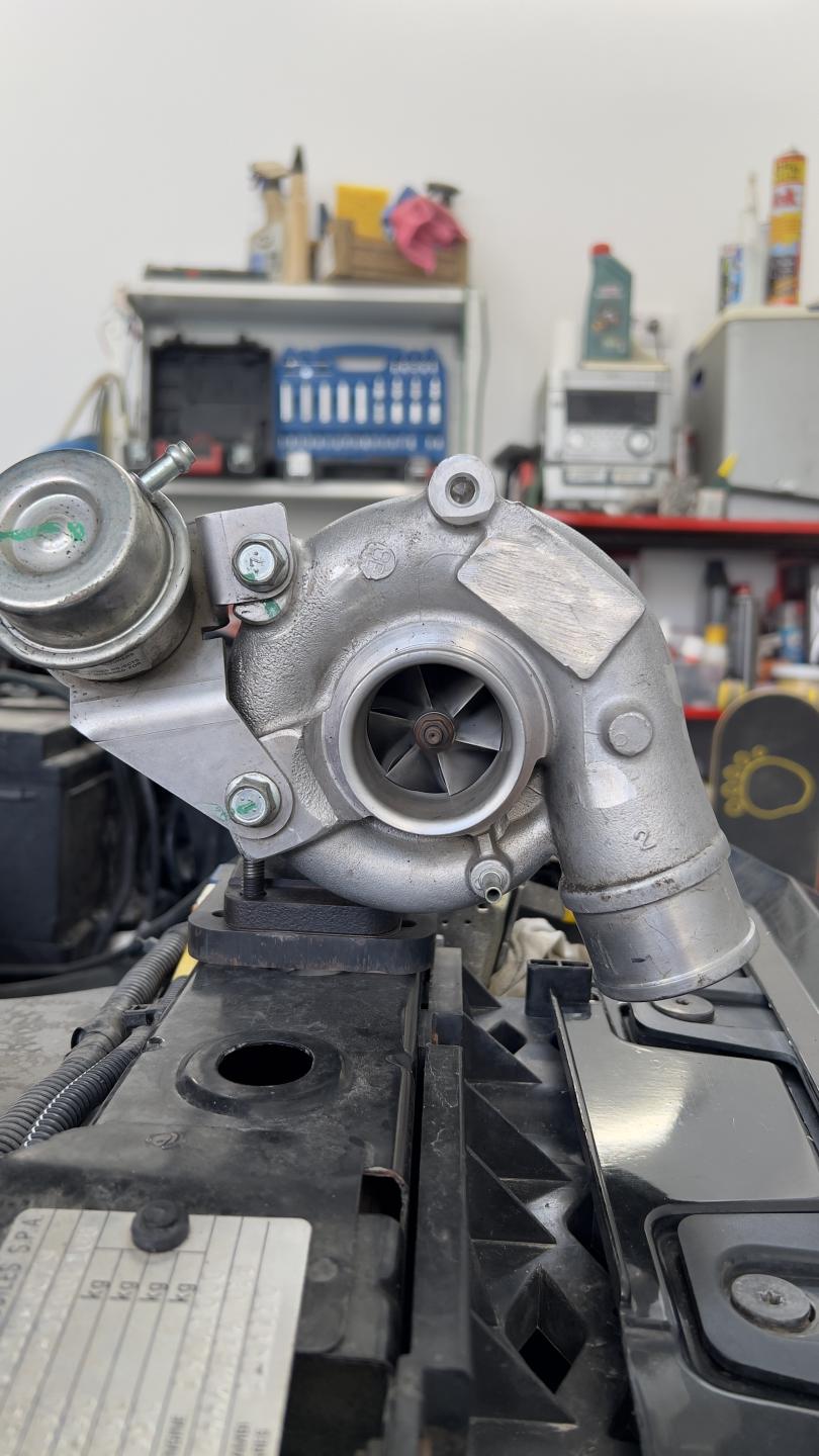

ChobbyNS 534 Posted October 27, 2024 Da se javim s nekim novostima Za vikend sam bio do Bolonje na auto e moto d'epoca, jedan od vecih ako ne i najveci sajam oldtajmera u evropi. Slika imam brdo ali u aparatu pa cu naknadno okaciti u nekoj odgovarajucoj temi za tako nesto. Delta odradila posao standardno dobro, autom sam sve zadovoljniji kako vreme odmice Potrosnja 7-7.5 uz tempo od 110-120 kmh. U zahvalnost na tome usput sam joj kupio poklon, kad smo vec u postojbini, da se ne vracamo praznih ruku 12 MiloshBg, knezevic76, alfini0507 and 9 others reacted to this Quote Share this post Link to post Share on other sites

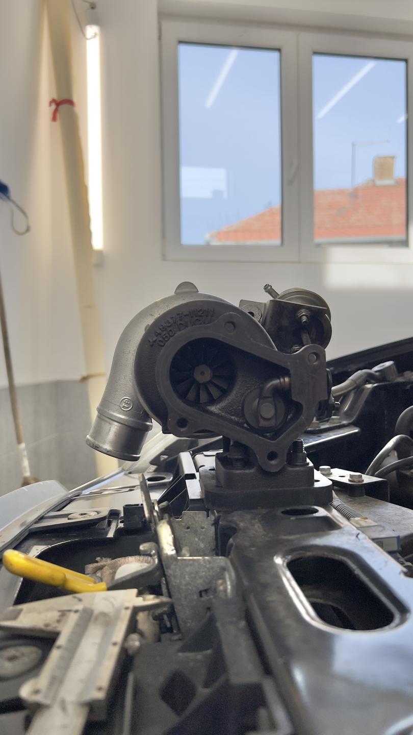

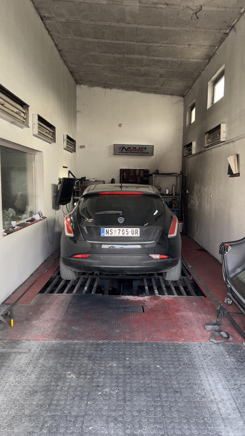

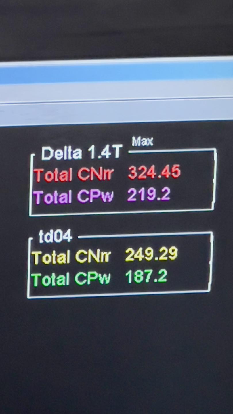

ChobbyNS 534 Posted February 1 Da bacim neki apdejt, nisam dugo U prethodnom periodu je namontiran turbo, kao i veće dizne i bregaste sa 1.4 16v N/A motora pa je danas došlo i merenje i mapiranje na red. Auto je izbacio 219hp i 324Nm na valjcima. Ja sam zadovoljan dobitkom, a naročito utiskom u vožnji. Auto kad dohvati 3000rpm vuče jako i bez osećaja bilo kakvog gubitka snage sve do 7000rpm što mi je ogromna razlika u odnosu na fabriku pa čak i garrett 1446 gde nakon 5000rpm snaga drastično krene da opada. Majstor Rale je isto prezadovoljan mapiranjem i samim autom, tako da mi je to dobar znak da je dobar posao urađen 12 Axic, horvat, Mijailović P. and 9 others reacted to this Quote Share this post Link to post Share on other sites
nemanja84bg 2348 Posted February 1 Ohoo ho ho, sad moze na ram pam pammmm , pun gasss tako treba 1 ChobbyNS reacted to this Quote Share this post Link to post Share on other sites
horvat 7011 Posted February 1 (edited) Au, svaka cast. Da nemas mozda sliku kako izgleda kriva snage/momenta? Edited February 1 by horvat 2 nemanja84bg and ChobbyNS reacted to this Quote Share this post Link to post Share on other sites
