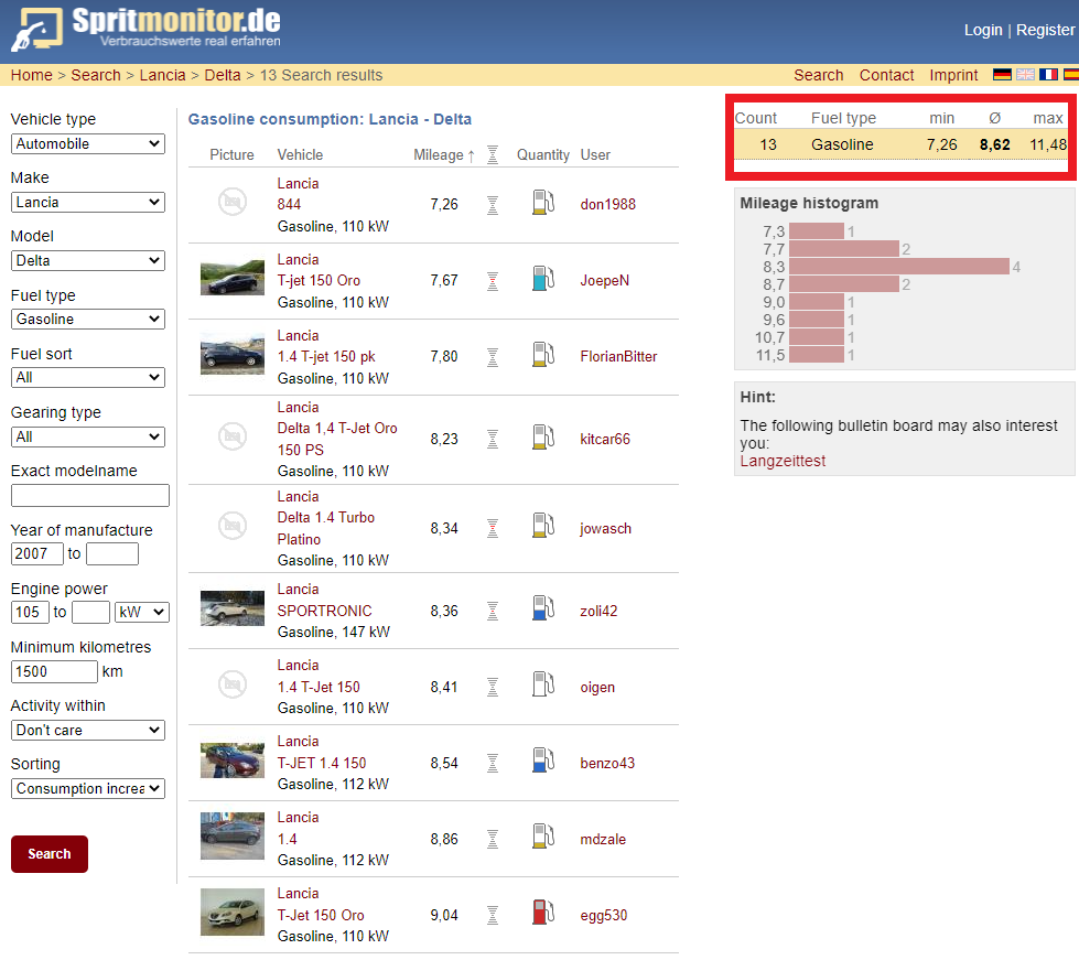

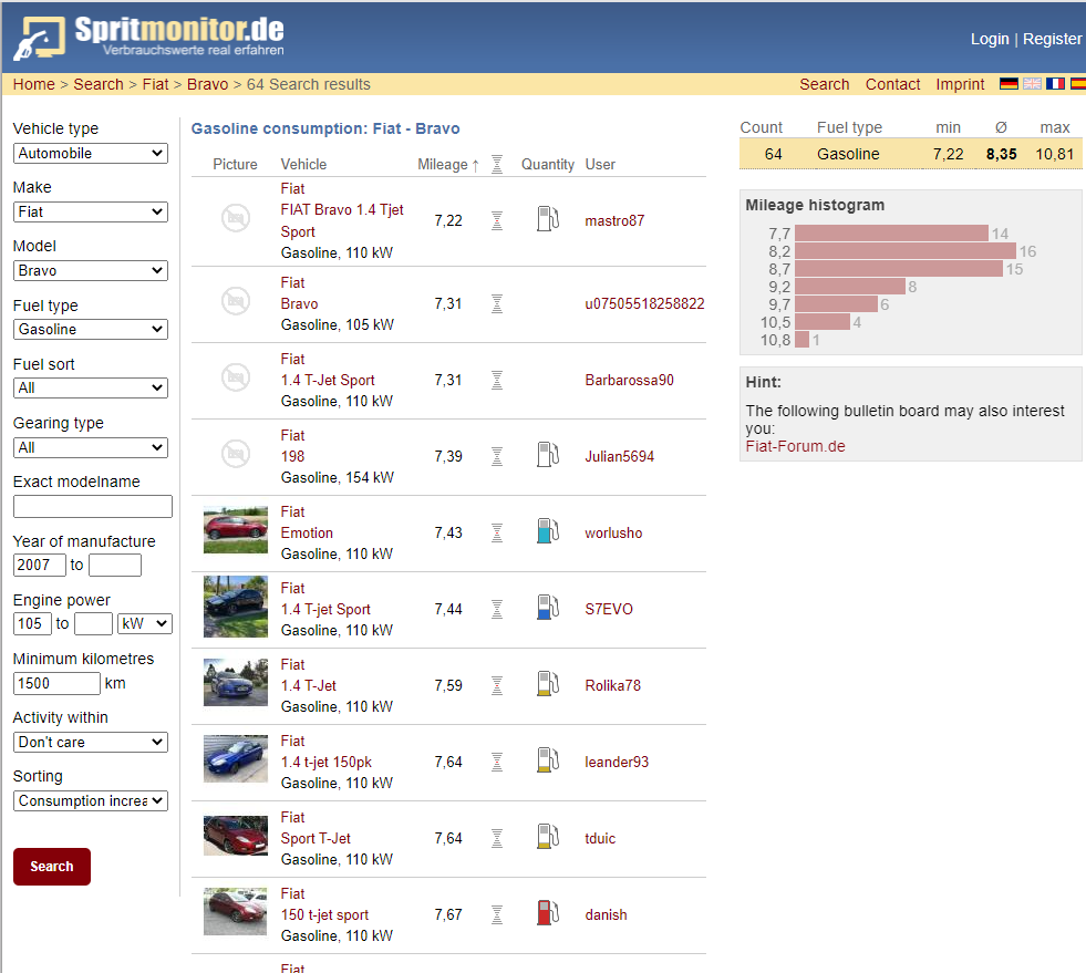

Ivan 22117 Posted November 23, 2021 (edited) 7l je kombinovana po fabrici za Deltu 1.4 150. Uvek kazem da se za turbo benzince komotno dodaje po 1.5l na "njihovu" kombinovanu, sto mu izadje na tu cifru koju i sam pominjes. Jos si i dobar sa toliko otvorenog puta u ukupnom procentu, posto se u lokalu dodaje vise od tih 1.5l, opusteno moze da bije i preko 11l. Uvek volim da sacnem i sta za neki model kaze SpritMonitor (iskustva ljudi iz prakse), posto imam odlicna iskustva sa njihovim rezultatima. Odbaci se par najnizih i najvisih proseka i otprilike dodje na ono o cemu pricamo... Uokvirio sam ti crvenim generalni prosek od 8.6l gore desno, ispod su pojedinacni rezultati: Isto to za nesto laganiji Bravo, ali sa daleko vise unetih rezultata pa je i takav rezultat uvek generalno merodavniji: 1 hour ago, Fiica said: Da li je normalno da sa punim rezervoarom (58l) Da nisi prethodno vozio Stila ? Posto je on imao rezervoar od 58l, koji je na Bravu i Delti smanjen na 57l ? Cesto bih se i ja zeznuo pre par godina... Ako tako gledas po rezervi, onda ti prosek pada i na ispod 8l, tacnije 7.9l (620 km sa 49l). A rezervu moze da pali i na 8-10l po fabrici, tako da potrosnja moze da ti bude mozda i 7.6l . Lepo ti to cepuj i proveri, tacnije ne postoji. Imas lep procenat otvorenog puta, koji (ako nije autoput) bas fino obara ukupan prosek na benzincu. Isti slucaj i kod mene, tako da sam se i licno uverio (potrosnja se 2 godine drzala na 6.7l pre Corone). PS: Mislim da nema potrebe da se za ovo otvara posebna tema, verovatno cemo spojiti sa postojecom temom o potrosnji. Edited November 23, 2021 by Ivan Quote Share this post Link to post Share on other sites

Ivan 22117 Posted November 23, 2021 @Zan Batist Nema na cemu. Vidi, desava se redje, ali ima i ljudi koji kazu da im se bas ne poklapa sa praksom... Ali meni licno se pokazalo izuzetno pouzdanim bukvalno za desetine modela i motorizacija. I sa svojim dugogodisnjim privatnim i sluzbenim kolima, vozilima drugara, vozilima koja bi nas interesovala... Izigraj se malo i probaj, opet sve zavisi od ljudi koji unose svoje podatke, broja unosa. Kada od toga odbacis + i - ekstreme, bar meni bude vrlo tacno i nesto na sta mozes da se oslonis. Za razliku od fabrickih podataka pre WLTP. Quote Share this post Link to post Share on other sites

Ivan 22117 Posted November 23, 2021 +1 Apsolutno se pridruzujem savetu, nikako ne voziti "na isparenjima", a na sve pomenuto iznad bih dodao i kondenz (vodu). Koji se u rezervoaru pogotovo skuplja na vecim temperaturnim promenama tokom dana. Licno vec trecu deceniju izbegavam da mi bilo licni ili sluzbeni auto uopste i pridje rezervi i upali lampicu. Dolivam do cepa, a tako i najpreciznije pratim potrosnju u svim uslovima. 22 minutes ago, Fiica said: Hvala ti na sajtu Nema na cemu. Na SpritMonitoru mozes da kreiras i sopstveni free nalog, upisujes i pratis potrosnju. Imas i razlicite opcije (koje tacno gorivo, gume, uslovi, prosecna brzina, sta belezi board auta, itd.), mozes da upisujes parcijalna ili full dolivanja... Iz toga se kasnije izvuku vrlo interesantni zakljucci i poredjenja, imas razlicite grafikone, statistike... Iako danas postoji gomila slicnih aplikacija za telefone - ovde je lepo sto svoj rezultat ukljucujes u opstu statistiku za taj model i motorizaciju. Pa kao sto i tebi znaci da pogledas rezultate za neki model koji te zanima - i ti ces kasnije isto tako nekome pomoci u slicnoj situaciji. Kao sto se i ovaj forum trudi da funkcionise na solidarnosti i druzenju, a ne da se dodje samo kada stisne neka muka . Quote Share this post Link to post Share on other sites
