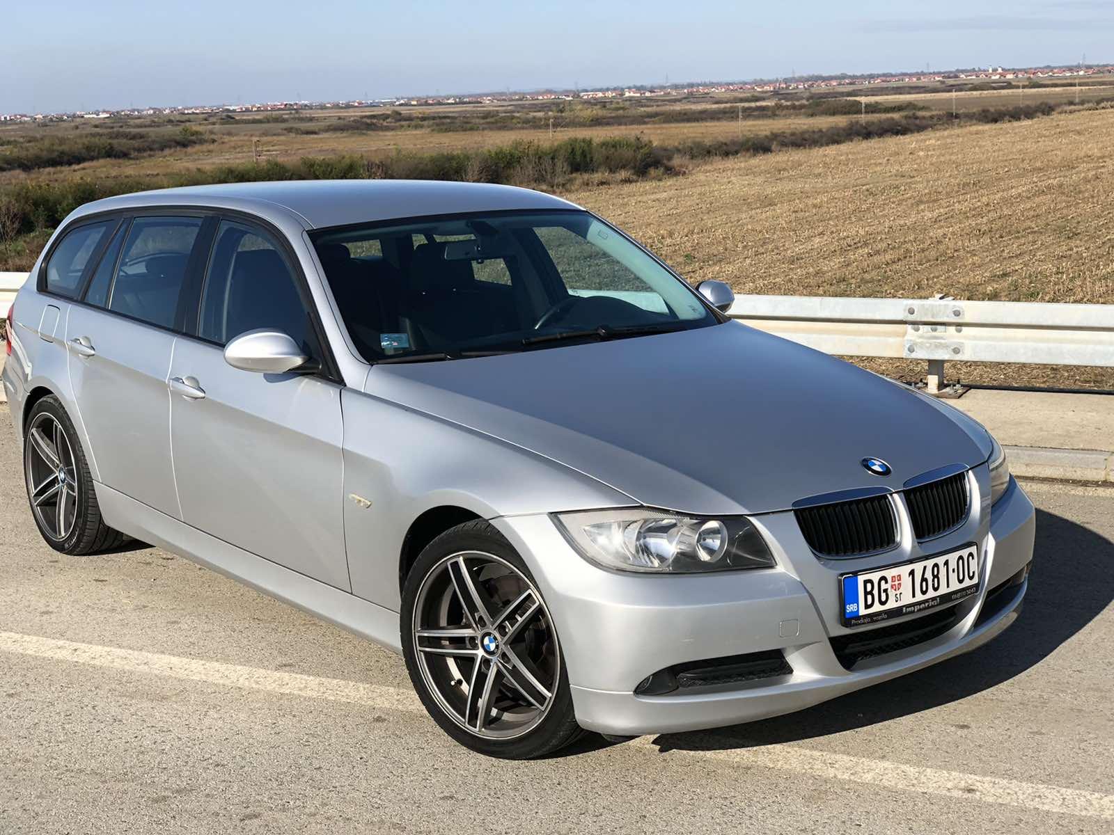

Nikola JTD 237 Posted November 30, 2020 Hvala. Auto je bio kod Bate na pregledu. Ocena 10 ali ne zna i ne moze da provali zasto auuto pravi to poljuljkivanje. Dizne su kaze top stanje. Obzirom da auto na sebi ima usrafljene distancere, na njima brezone, da li je neko imao neki problem sa distancerima? Kaze bata samo tocak moze biti problem... Share this post Link to post Share on other sites
vagenovac 4914 Posted November 30, 2020 Moguce, skini pa probaj, to ti je relativno jednostavno da eliminises Share this post Link to post Share on other sites
Nikola JTD 237 Posted November 30, 2020 Pa i ne bas, nema auto dizalicu, mora zaba dizalica... Share this post Link to post Share on other sites

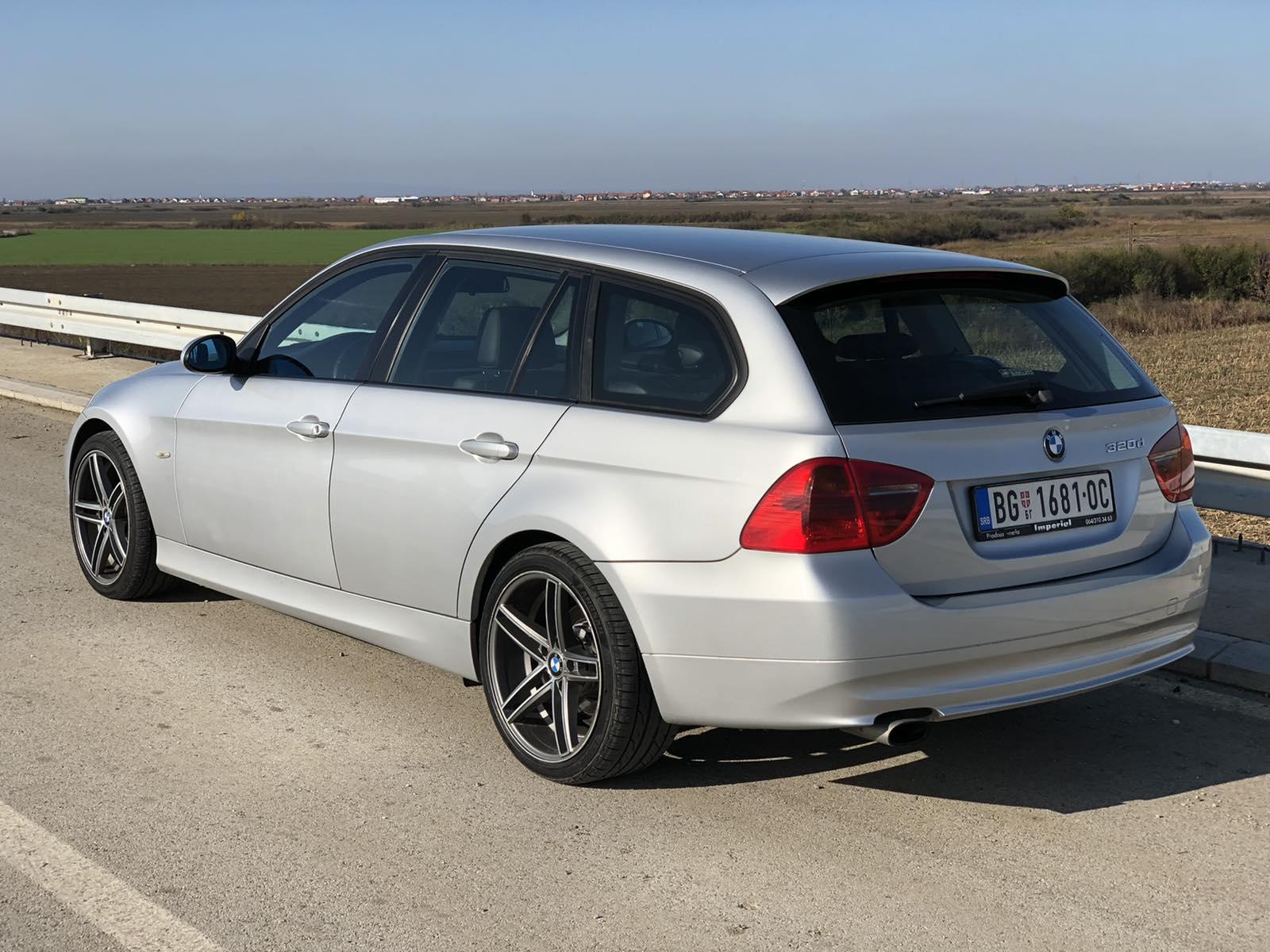

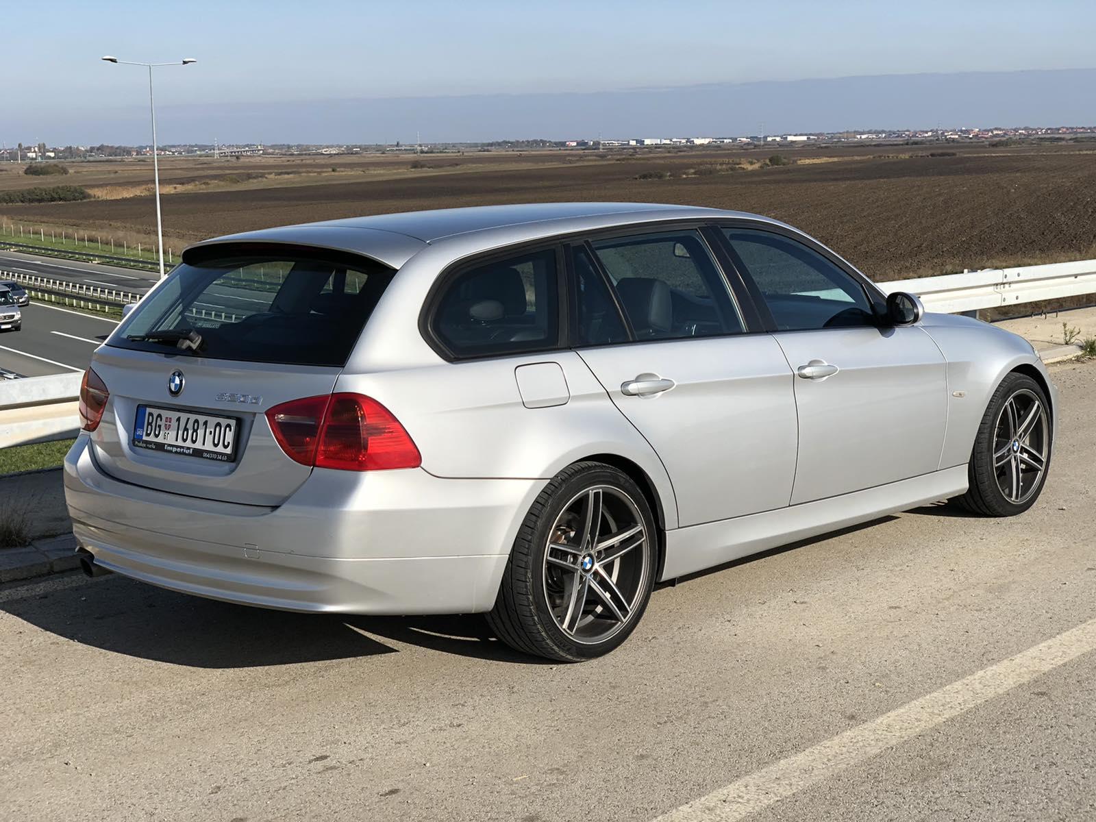

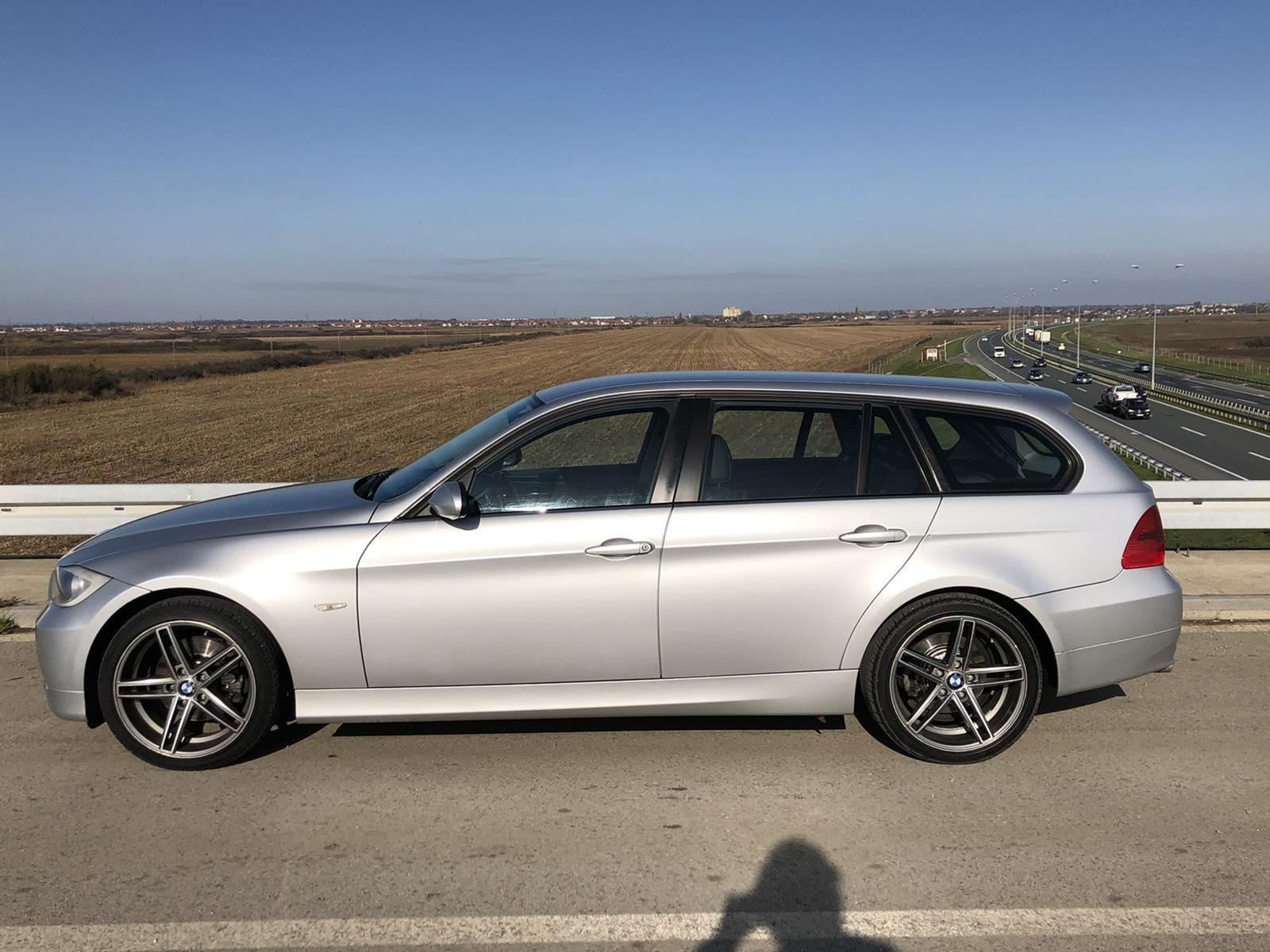

PremieRacing 6193 Posted December 7, 2020 On 11/25/2020 at 10:57 AM, Nikola JTD said: Premie@ kako nisam Koliko je plaćen auto? On 12/5/2020 at 9:02 PM, Nikola JTD said: Prelep baš, baš, samo bi mu to malo hroma na 'bubrezima' ofarbao/presvuk'o u crno. Share this post Link to post Share on other sites
Nikola JTD 237 Posted December 7, 2020 Ima brat ofarbano to al mi se ne svidja. Meni je auto spolja takav da bi sve vise od fabrike bilo previse. Platio sam ga verovao ili ne 4300e. Problem koji sam gore navodio je mozda i zamajac, nadam se da cu otkriti uskoro pa ga racunam 5000e Share this post Link to post Share on other sites
vagenovac 4914 Posted December 7, 2020 Ne zato sto volim bmw, ali stvarno neverovatna sprava za 4300e. 2 Axic and PremieRacing reacted to this Share this post Link to post Share on other sites
Nikola JTD 237 Posted December 7, 2020 Jeste, auto kojem je tesko naci manu. Ja koji sam perfekcionista nisam nasao ni jednu. Jak, stabilan, tih, kvalitetan. Mali gepek, eto to su mogli bolje Share this post Link to post Share on other sites

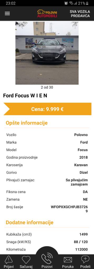

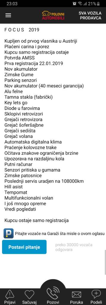

totti 13183 Posted December 7, 2020 Meni je ovo realna cena. A deluje džabe jer su mnogi stariji automobili debelo precenjeni, bez obzira na stanje. Ne može Stilo '01 da košta 2500, ili Golf 4 3500, pa kakvi god da su - novijim automobilima ljusne cena po par hiljada € za svaku godinu starosti, samo dvadesetogodišnjacima ostaje ista kao i pre 5 godina Evo npr novi Focus, 2018/19 godište... 5 puta sam čitao oglas u čemu je fora, ali ne vidim ništa. Dva puta je naglašeno da je cena do registracije, plus je auto ovde u Srbiji. Mada i dalje verujem da postoji neka začkoljica http://www.polovniautomobili.com/auto-oglasi/17319400/ford-focus-w-i-e-n 1 PremieRacing reacted to this Share this post Link to post Share on other sites
dellas 1736 Posted December 7, 2020 Ja bih ti preporucio Bmw Babic Borca, momci nemaju servis nego apoteku A zanat su pekli kod Bate, samo guraju neku svoju pricu koja je kako sam cuo dosta bolja. Srecno i puno lepih kilometara, lep e91 2 knezevic76 and Desmo reacted to this Share this post Link to post Share on other sites
Dale 7572 Posted December 7, 2020 On 12/7/2020 at 11:13 PM, totti said: Meni je ovo realna cena. A deluje džabe jer su mnogi stariji automobili debelo precenjeni, bez obzira na stanje. Ne može Stilo '01 da košta 2500, ili Golf 4 3500, pa kakvi god da su - novijim automobilima ljusne cena po par hiljada € za svaku godinu starosti, samo dvadesetogodišnjacima ostaje ista kao i pre 5 godina Evo npr novi Focus, 2018/19 godište... 5 puta sam čitao oglas u čemu je fora, ali ne vidim ništa. Dva puta je naglašeno da je cena do registracije, plus je auto ovde u Srbiji. Mada i dalje verujem da postoji neka začkoljica http://www.polovniautomobili.com/auto-oglasi/17319400/ford-focus-w-i-e-n Key lets go 2 2 Axic, horvat, totti and 1 other reacted to this Share this post Link to post Share on other sites

rkoma1986 1219 Posted December 8, 2020 On 12/7/2020 at 11:13 PM, totti said: Meni je ovo realna cena. A deluje džabe jer su mnogi stariji automobili debelo precenjeni, bez obzira na stanje. Ne može Stilo '01 da košta 2500, ili Golf 4 3500, pa kakvi god da su - novijim automobilima ljusne cena po par hiljada € za svaku godinu starosti, samo dvadesetogodišnjacima ostaje ista kao i pre 5 godina Evo npr novi Focus, 2018/19 godište... 5 puta sam čitao oglas u čemu je fora, ali ne vidim ništa. Dva puta je naglašeno da je cena do registracije, plus je auto ovde u Srbiji. Mada i dalje verujem da postoji neka začkoljica http://www.polovniautomobili.com/auto-oglasi/17319400/ford-focus-w-i-e-n Postoji zackoljica, Ford je izvinjavam se za off Share this post Link to post Share on other sites
Nikola JTD 237 Posted December 8, 2020 Trziste diktira cene, taj ford ce uzeti taksista i terati do smrti, ali pogledaj taj auto unutra, rukohvate, plastike, sedista, sve deluje nekako njaaah. Share this post Link to post Share on other sites
