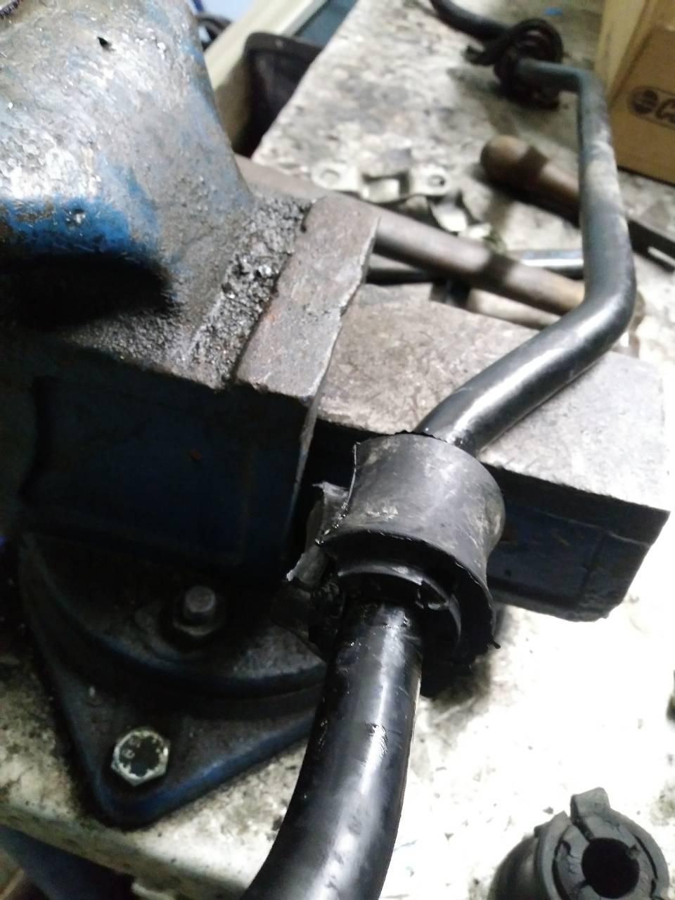

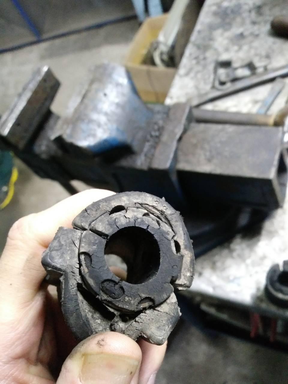

Jedan mali ali znacajan upgrade.
Iznenadio sam se koliko malo parce gume znaci...pogotovo jer je stara bas istrosena...
Dobio sam na volanu poprilicno ubedljiviji...direktniji osecaj, i izgubio sam sve moguce lup i kvrc zvuke koje sam i znao i nisam znao da imam :) najvise me nerviralo kada sa smotanim volanom se penjem i na najmanji ivicnjak - tu sam imao kvrc...

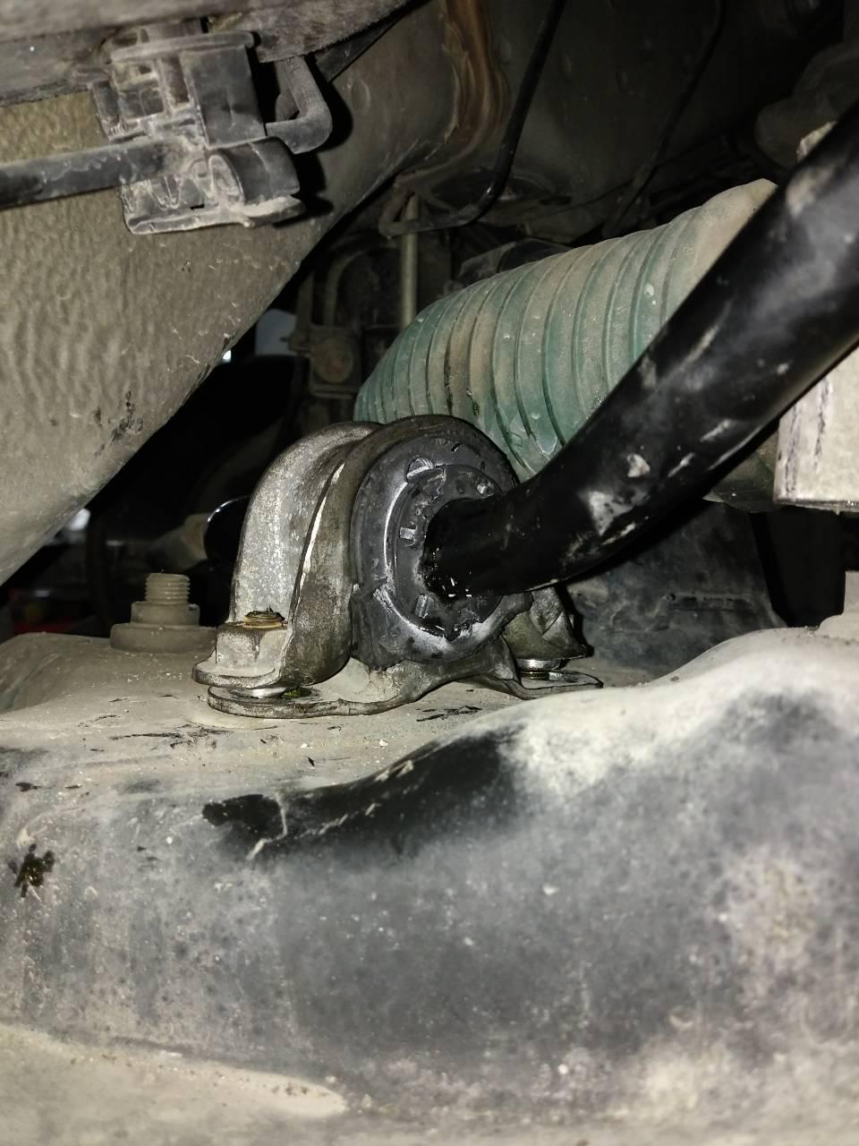

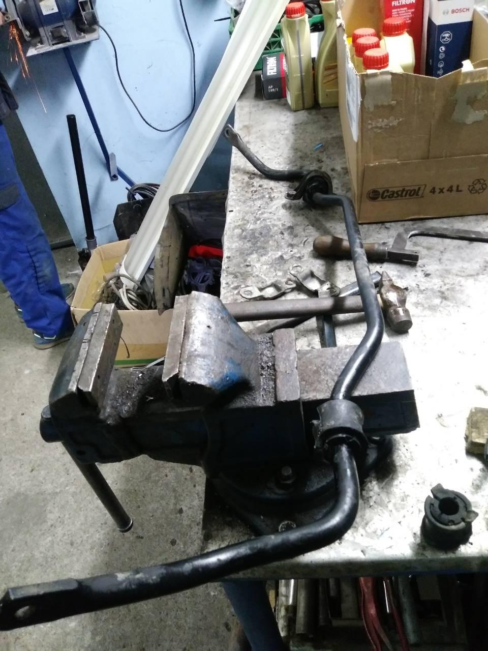

SAma zamena je poprilicno komplikovana, stangla mora da se skida, a da bi se stangla skinula mora kolevka da se odvrne, bar zadnji srafovi i onda se kolevka napne i ide stangla prema zadnjem delu dole...

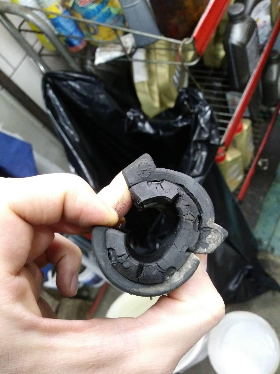

Stare gumice...

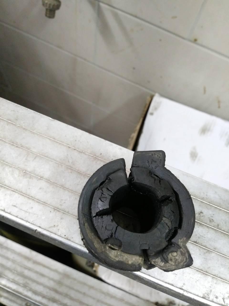

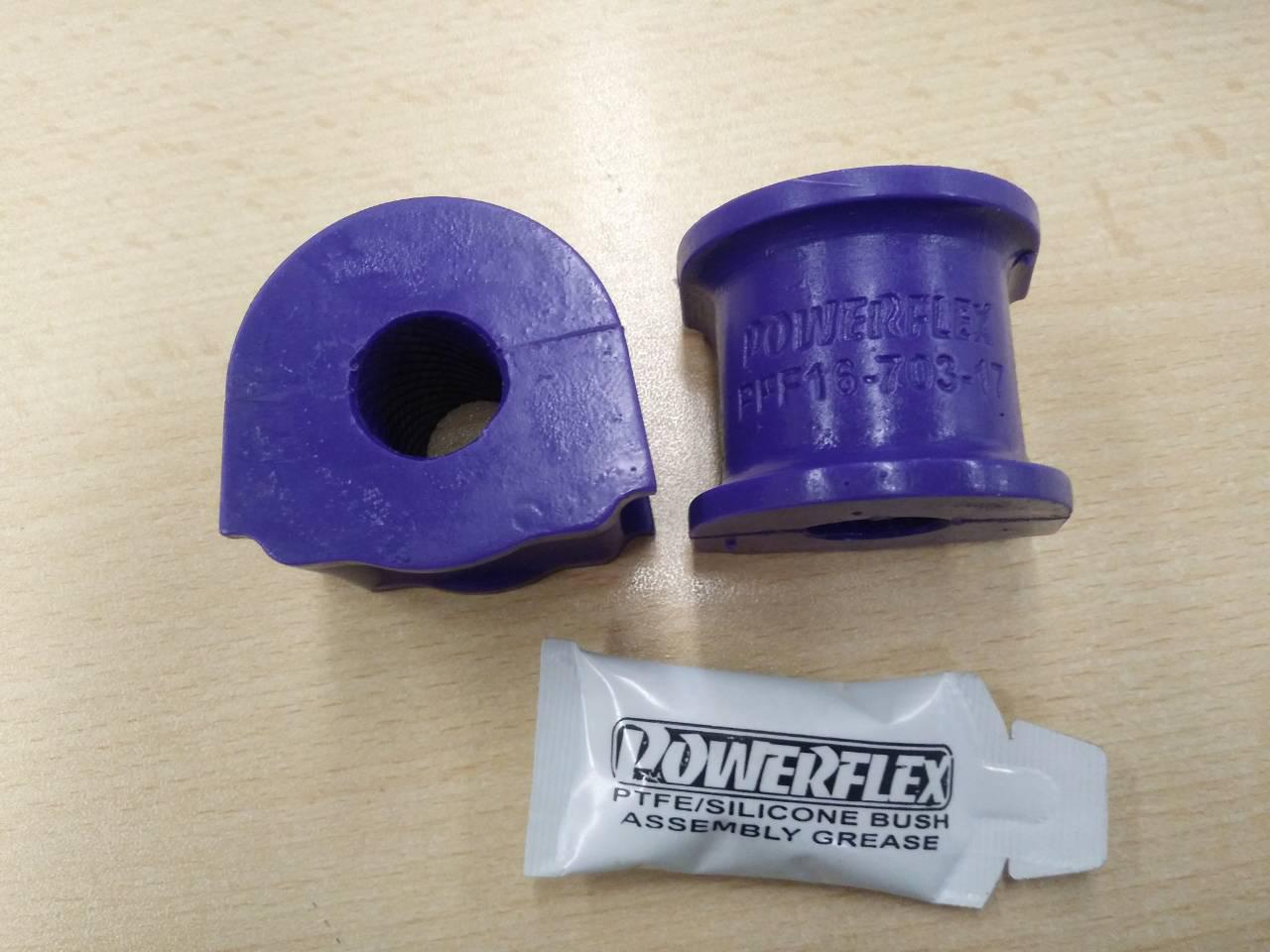

E sad...nisam uspeo da nadjem nikakve kvalitetne gumice, nema swag, nema lemforder, pa sam cak snizio kriterijum pa nije bilo ni acrona, birth itd.
Zvao sam sve moguce radnje -
-dobar dan, treba mi to i to...
-aha imamo, da vidimo - unutrasnji precnik 23mm
-ne ne ne, treba mi 17mm
-e onda nemamo, i tako sve moguce radnje od stojanova do kit commerca. Neki su bili ljubazni i da izmere Fi...ali prc
Ne znam uopste odakle info o 23mm jer sve verzije brava od 1.4 benz sa 95ks do 2.0mjet nose iste gumice

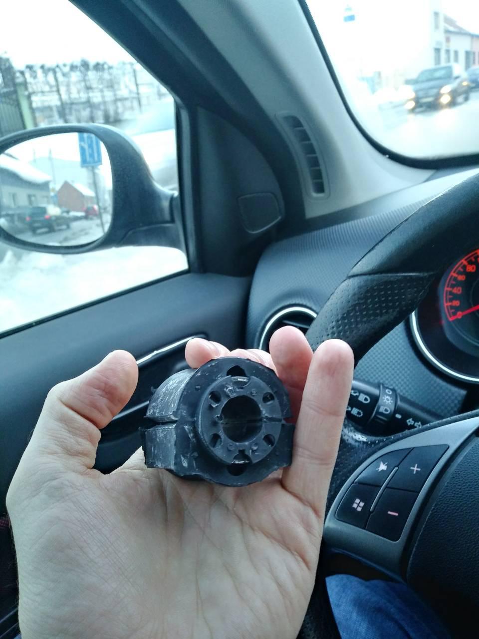

Na kraju ipak uspem da nadjem neku domacu proizvodnju iz Indjije, tako da se mislim da ovo sto sam radio je samo za probu, dok ne stigne nesto isto, drugog materijala, a ljubicaste boje  :D

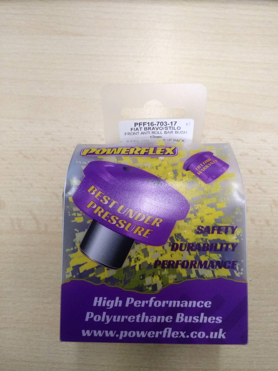

Skoro smo bas caskali na tu temu za Nuova Bravo, ne znam da li si video... Kopao sam po ePer, naravno iz originala ne postoje kao odvojen deo, nego ide cela stangla u kompletu sa suludom cenom :) . Evo kako se covek na kraju snasao (takodje PowerFlex), a za celu pricu vrati se par postova uvis:

Tko ceka - taj i doceka... :)
Stiglo konacno...naruceno jos oko nove godine...
0-02-04-5e5e135876166ef511a245dcbeefb71c848a70f2bbdcfe997980186fd645b6c0_fda996a8.thumb.jpg.b7ff201a2704144b993a072bd611c366.jpg
0-02-04-5a8e988c5917d19dd98119b0c92348b791e3c9514977c9c3f24e873205c623ae_91d1f9bd.thumb.jpg.f3dd354b8db6682920bc40be141fc4ee.jpg
Moram priznati da sam mislio da je ovo dosta tvrdje. Ali recimo da kada se jako stisne ipak se oseti pod prstom da giba (voli se gibat-gibat) Deluje jako dobro i kvalitetno...

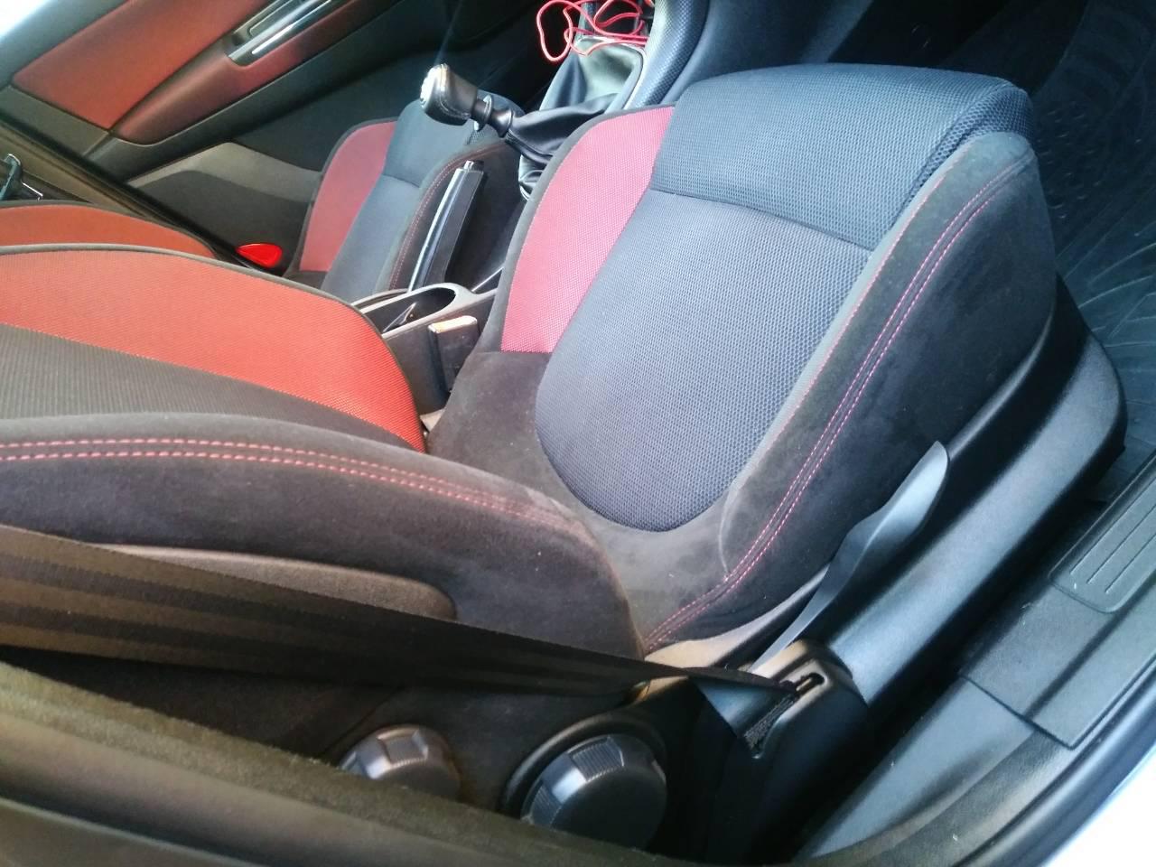

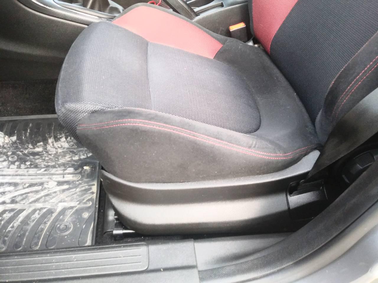

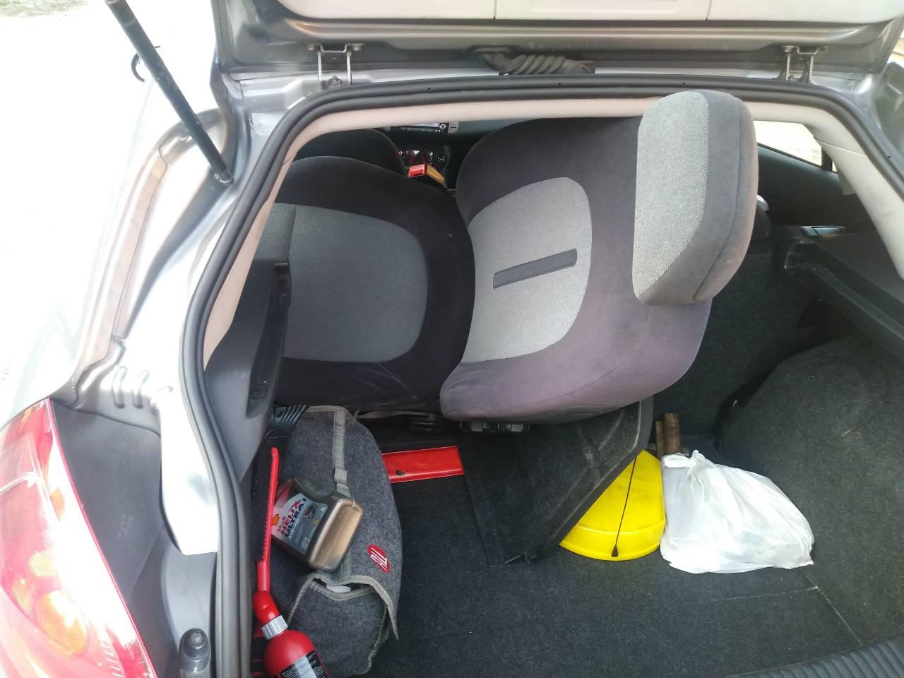

Juce sam isao kod auto-tapetara...posto su moja sport sedista sa engleza, pa na mom sedistu nisam imao pomeranje po visini sedista...a nisam imao bas ni vremena pa se evo tek sada nakanio...
Pre i moje staro sediste aka donor...

I posle :)
0-02-05-af477236df4d947aa305bc8dd44ead65a654824eb2948db78e482cebb220fcd0_669ac462.thumb.jpg.da134aa91b27a38bf1db6bd816d18cce.jpg

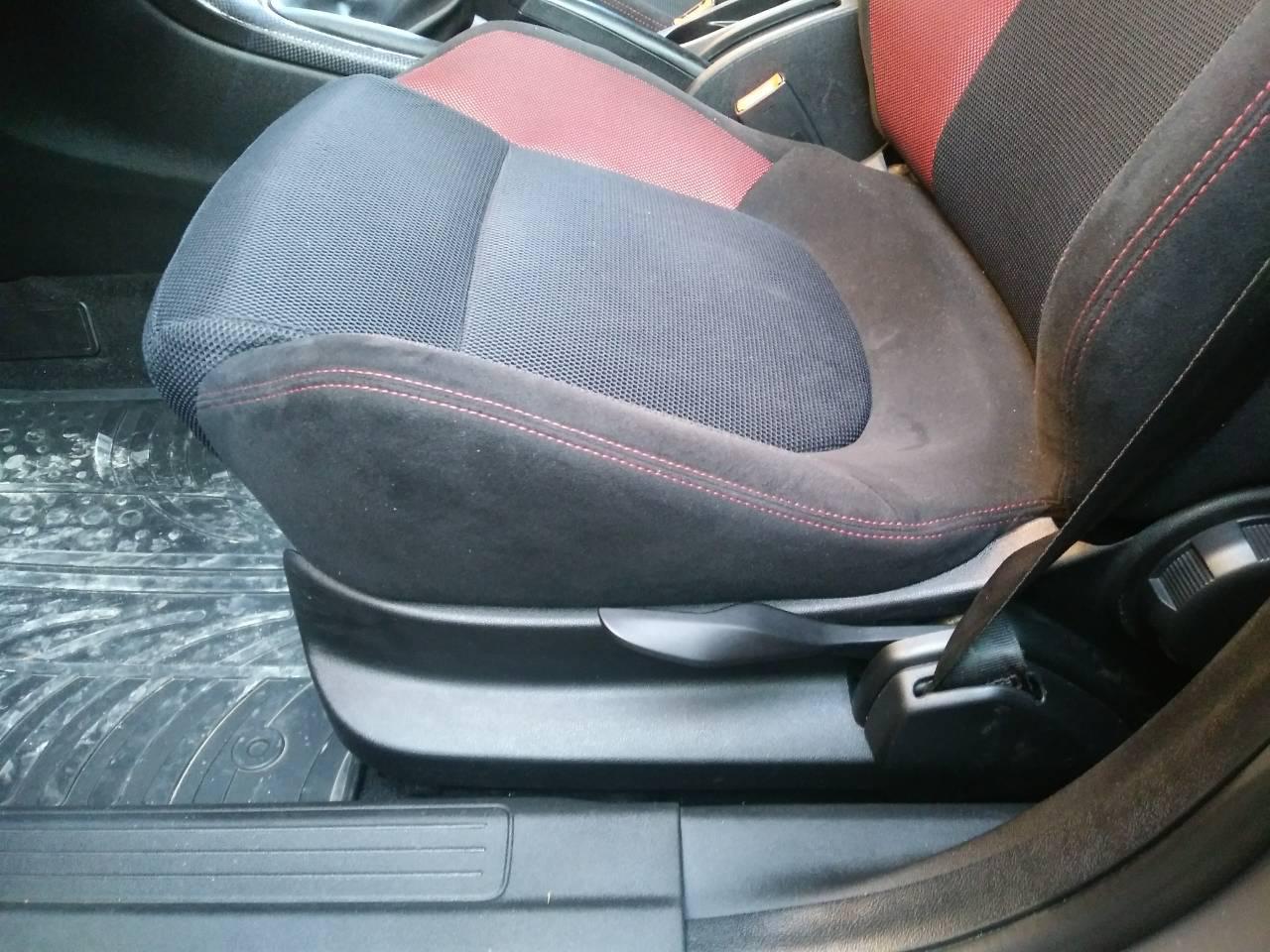

TAko da sada na oba sedista imam imam pomeranje po visini i lumbalno podesavanje B)
0-02-05-79325caa694dca38123fae0706528b9c2c5399ab59908c9c03243d93a21c00b0_6ad80ac4.thumb.jpg.68c2d353779f28568fcfd07a8979a461.jpg
Osecaj sada - jos bolji jer zbog toga sto nisam na sredini vise, nego je sediste skroz dole - vise noge mi je na kraju sedista, a nekako sam i vise na bocnom delu sedista...
Mozda i nije losa stvar sto su bila na Englezu, jer kako mi rece tapetar - moje sediste je kao novo...tako i izgleda...

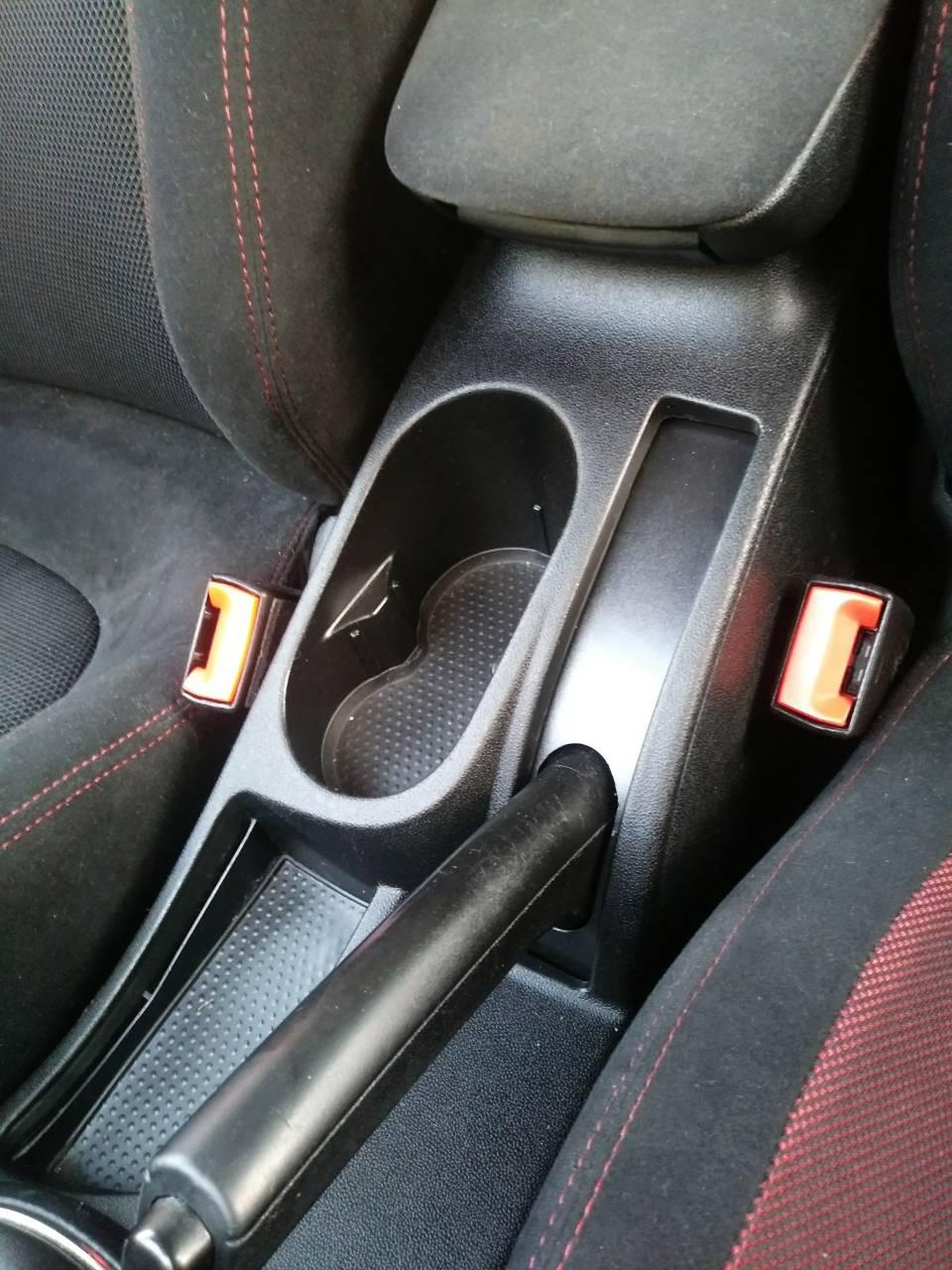

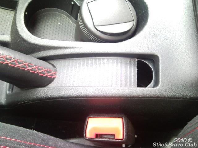

Jedna stvar koja me je mnogo nervirala, ova plastika oko rucne kocnice zbog uvlacenja nazad zna da pukne pa bude ovako...
0-02-05-68e542213ef716ea68b97bcf75696fc98f8e1bb2c7482497dbe038979c5f5eb3_4421046d.thumb.jpg.b15805750411e585c8711abe66c25752.jpg
To sam otprilike video na jos jedno 15 brava, sjebali su to skroz

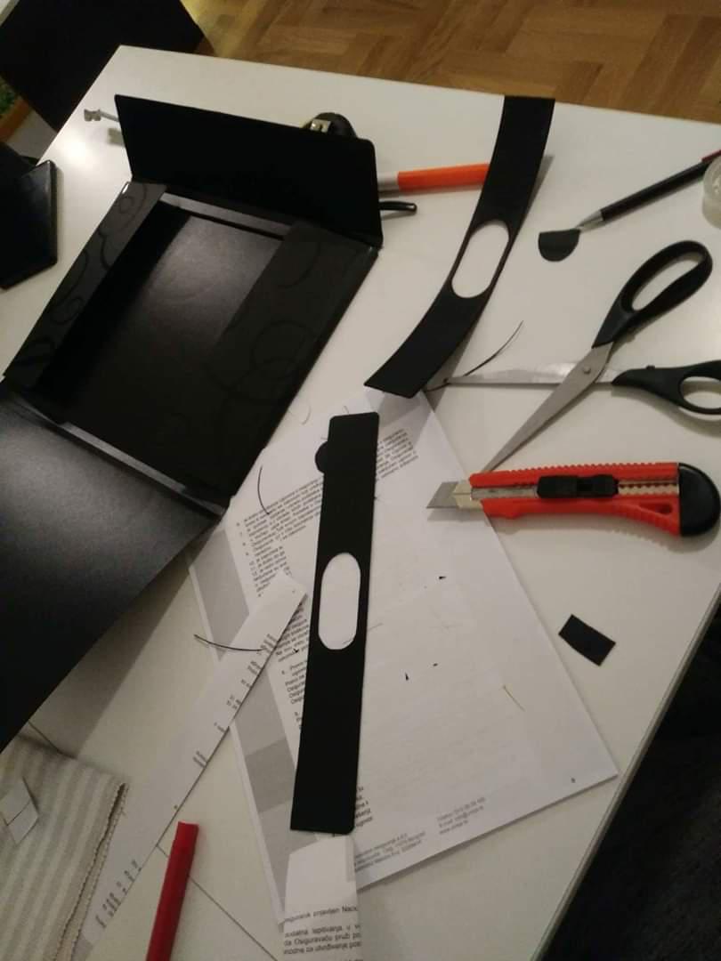

Potreban alat za popravku
0-02-04-fec0d94d02107715b2113b90596192836c91ed4003cd79f9cd1ef93e69a58d88_cce63320.thumb.jpg.e20811b451907543dbdb9c9ca8372247.jpg
Da, to je fascikla... :D
Voila...

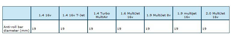

Jesi siguran da nije 19mm?
Evo jedan info iz eper-a a jedan iz elearn-a
Sve radis naopako xD Treba ljubicasti auto da bude a plavi i zeleni delovi na trapu :D
Siguran, imao stanglu i subler u ruci ^_^
