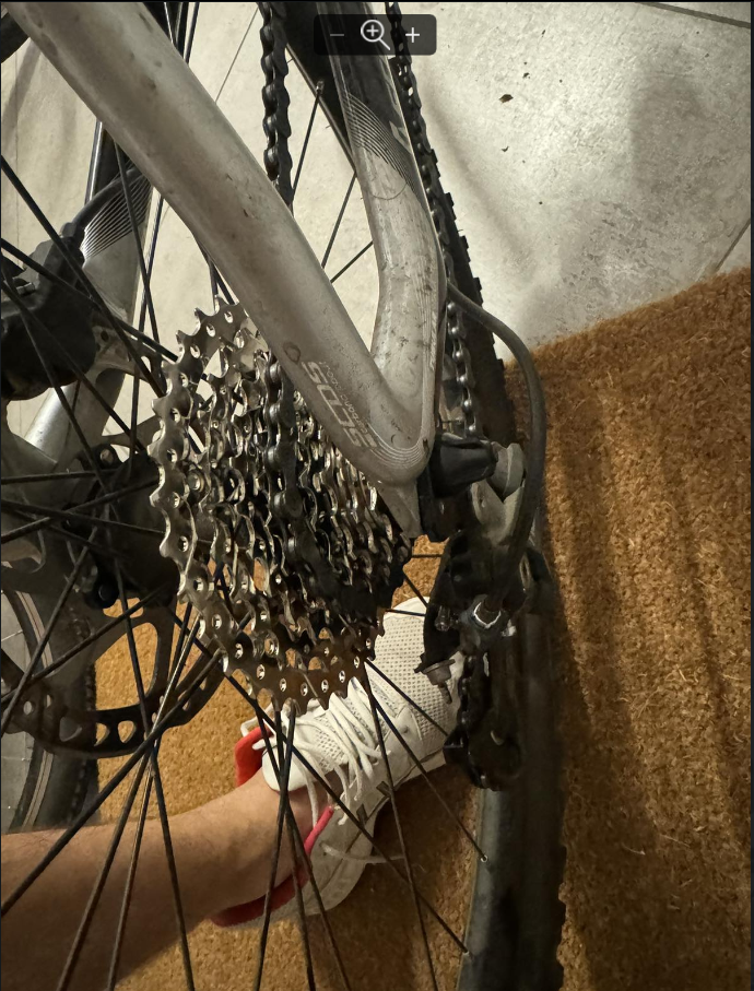

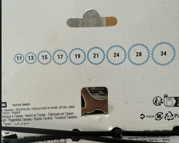

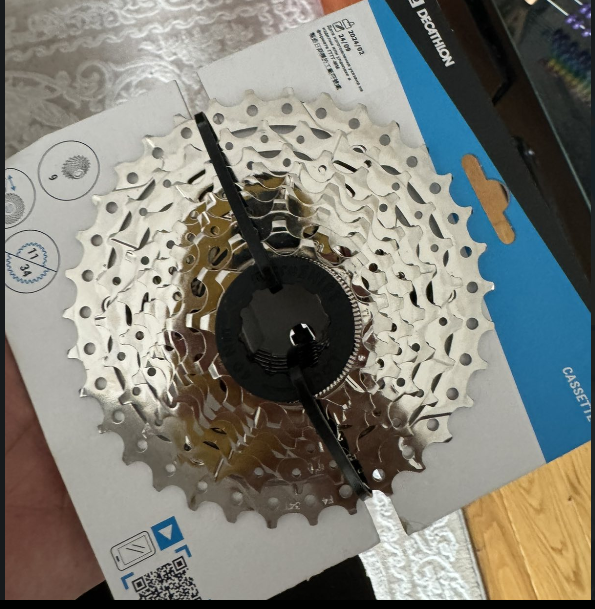

igor0511 3433 Posted August 5, 2024 Postoji samo jedan veliki argument za 1x12 sklopove - kvacilo. Razmisljao sam se da izvezem neku sumsku trku rekreativno i jednostavno nema trika da se zavrsi sa menjacem bez kvacila. Mozda sledece sezone uzmem da se zezam sa tim pa prenosim utiske Ja sam konacno resio problem mlevenja na mom biciklu. Posle dosta razmisljanja sta bi moglo biti sam dosao do zakljucka da je kaseta pogresno montirana kada sam kupio bicikl. Poslednja 3 zuba na kaseti od 9 brzina su odvojena i nisu bila u ravni sa ostalima sto je dovodilo do mlevenja i pojelo jedan lanac. Da stvar bude jos bolja, majstor kod koga sam odvezao bicikl je samo popljuvao Planeta sport, zamenio lanac i problem nije resio Jos je rekao da dodjem da mi on zameni kasetu za 100e i da to radi, rekoh vazi, nadji drugu ovcu. Tako da sam na kraju posle malo muckanja glavom sta bi moglo biti skontao da je najbolje da krenem metodom eliminacije i od kasete. Uzeo sam deo u Dechatlonu i jos namerno presao na 11x34 (pre je bila 11x32) kako bih dobio malo torque-a kada vozim cerku uzbrdo. Rezultat: za 2500din bicikl bukvalno leti Mnogo mi je prijatniji sada za voznju i nemam bojazni da ce da proslajfuje pogon kada naglo hocu da krenem sa semafora. Ceo posao je trajao jedva 20min uz alat koji sam takodje uzeo u Dechatlonu. Sada kada sam vozim srednji pogon ima dovoljan raspon brzina da moze vec i da se vozi kao 1x9 Tako da je i plan kada se kaseta i lanac jos istrose da probam Deore setup 1x12 sa 11-51(52) zuba i 32-34 zuba napred (verovatno krecem sa trenutnom opcijom 33 pa menjam na manje-vise zavisno kako bude islo). 4 MS PK, shuxx, TheWickerMan and 1 other reacted to this Quote Share this post Link to post Share on other sites

knezevic76 8719 Posted August 5, 2024 Baš me zanima koliko će da traje ta dekatlon kaseta Sent from my SM-A546E using Tapatalk Quote Share this post Link to post Share on other sites
clockwork_orange 835 Posted August 6, 2024 16 hours ago, igor0511 said: Poslednja 3 zuba na kaseti od 9 brzina su odvojena Kako je to moguce je kada kaseta u jednom komadu a tri najmanja zubcanika ne mogu pogresno da se montiraju postoji samo jedan nacin na koji mogu da se postave 1 Reacher Gilt reacted to this Quote Share this post Link to post Share on other sites

ISV_01 4792 Posted August 6, 2024 (edited) 14 hours ago, knezevic76 said: Baš me zanima koliko će da traje ta dekatlon kaseta Sent from my SM-A546E using Tapatalk Veruj mi da i iole dobre kineske traju solidno i ne jedu lanac. Poput Sunrace koji sam uzimao, dosta dobro salta na shimano garnituri. Sve nesto mislim da je to 'kvacilo' u stvari prednji menjac. Ako nije, onda je uzeo bajk sa kardanom ili zubcastim kaisem Edited August 6, 2024 by ISV_01 2 1 igor0511, moron and shuxx reacted to this Quote Share this post Link to post Share on other sites

knezevic76 8719 Posted August 6, 2024 Veruj mi da i iole dobre kineske traju solidno i ne jedu lanac. Poput Sunrace koji sam uzimao, dosta dobro salta na shimano garnituri. Sve nesto mislim da je to 'kvacilo' u stvari prednji menjac. Ako nije, onda je uzeo bajk sa kardanom ili zubcastim kaisem Al pojede lanac njuSent from my SM-A546E using Tapatalk Quote Share this post Link to post Share on other sites

ISV_01 4792 Posted August 7, 2024 15 hours ago, knezevic76 said: Al pojede lanac nju Sent from my SM-A546E using Tapatalk Iz mog bar iskustva, prosecna kaseta mi je trajala oko 8-10k km. Do tad promenim 2 lanca. Ultegra kaseta 10s je, tada 2016 kostala oko 7000-8000 rsd, lanac Ultegra 10s oko 3500-4000 rsd. Sunrace kaseta 10s 3600rsd, ostaje lanac Ultegra. Za sezonu dok sam se takmicio trebale su mi skoro 3 kasete i bar 4-5 lanaca (25k km). . Sajbne srednja i mala (imao sam triplu napred) su stigle takodje sa Alija jer im je neki prosek oko 9-12k zavisno koliko ih vozis. Istina, imao sam 105 6603 seriju (cela grupa) ali ni njihove sajbne nisu jeftine, jer ili ti nude ceo polovan pogon na 2bike ili moras u Planet Bike pa i njih racunas oko 3000-7000 rsd original Shimano, zavisno od broja zubaca. Ali sajbna 20e mala, 25-30e srednja, velika 27-35e. Racunica je jasna kada vadis iz svog dzepa i nisi bas u lovi. Drugacije je kada si rekreativac i prelazis tipa 3-4000 km godisnje, maltene ti Sora/Tiagra vrsi posao (nova Tiagra izgleda fenomenalno). Drugo je kada cepas 15-20k km i imas novca da odrzavas bajk kako valja i dolikuje, oseti se razlika izmedju kvalitetne komponente i losije klase istog proizvodjaca, a kamoli mid budget kineza. Isto je i kod komponenti za mtb. Svojevremeno si mogao da uzmes celu microshift grupu za mtb najjace klase sa alija po ceni LX/SLX grupe Shimano. I to je dobra, rang takmicarske grupe. Imas na 2bike neke bicikle pakovane sa Sensah grupom (kinezi) koji 99% imitiraju SRAM mehanicku grupu. Istina, sistem menjanja brzina je meni malo cudan ali boze moj, ljudi zadovoljni i kupuju se kao dobra alternativa. Udaljio sam se od 1 x XX sistema... Ja bih i dalje vise voleo da imam 3x10-11 sistem na mtbu jer mi nudi i penjanje uz masnu banderu i solidan odnos za voznju po ravnom gde mozes da pratis drumase koji voze laganicu od tipa 28-32km/h i najposle odnos za voznju po gradu (srednji zubcanik i ceo raspon zadnje kasete). Usteda od 1kg na masu bicikle, bolje korisnik sam da skine (ionako ce skinuti prvo vodu iz sebe) a opet ima vrlo zahvalan sistem za svaku priliku cak i kad se natovari. 2 knezevic76 and shuxx reacted to this Quote Share this post Link to post Share on other sites

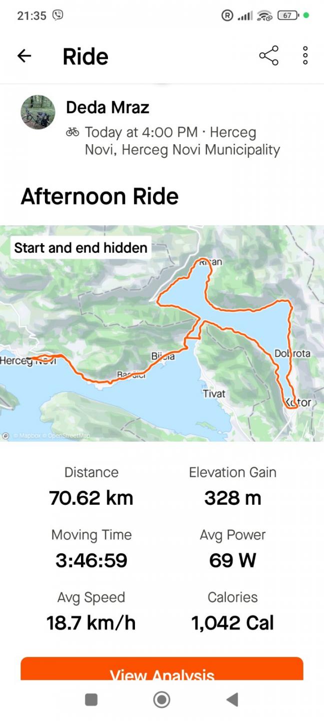

moron 4771 Posted August 8, 2024 Šta ti je sreća i slučajnost. Juče se najpre malo provozam po HN, a posle ručka napravim i krug oko Bokokotorskog zaliva, predjem oko 90 km i sve bilo super.Danas prvi put sednem na bajs i posle 5 metara mi pukna salja menjača Prednjeg. Zamenio sam već. Povremeno tako imam neki gaf. Pre par godina sam se tako vratio bukvalno "na jednoj pedali" iz Perasta. 30 km. A jednom i peške oko 10-ak km jer sam se kod Bijele nabio na neki ekser u pola noći, a mrzelo me da menjam gumu Sajla menjača mi je inače poslednji put pukla pre jedno "40 godina", na bajsu 3-brzincu Prvi Partizan PF-1. 6 city, Bouz, clockwork_orange and 3 others reacted to this Quote Share this post Link to post Share on other sites

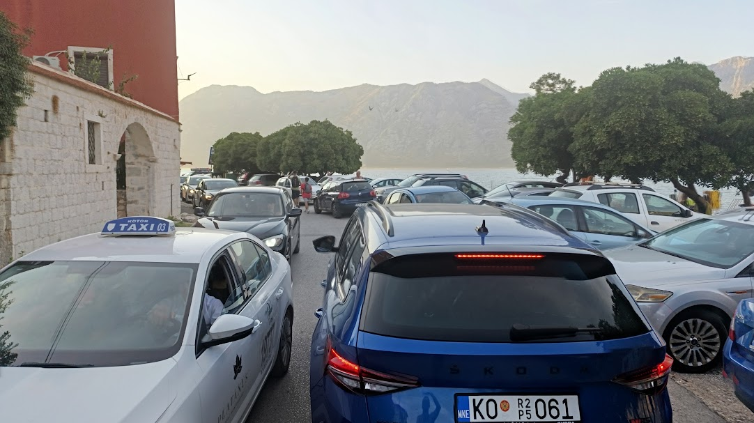

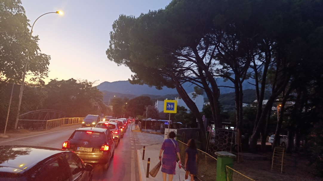

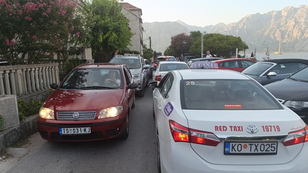

moron 4771 Posted August 8, 2024 Ma, ja sam u gornjem postu postavio samo "romansirane fotografije" od juče, a mogao sam i samo ove fotogafije ispod, pa bi ti na osnovu njih ta ista vožnja po Boki delovala kao čisti mazohizam 3 igor0511, Bouz and silenci reacted to this Quote Share this post Link to post Share on other sites
shuxx 15945 Posted August 8, 2024 batali ovaj krkljanac, šalji samo pejzaže 1 moron reacted to this Quote Share this post Link to post Share on other sites
silenci 2687 Posted August 8, 2024 Boka je ubedljivo najlepsi deo Crnogorskog primorja,i uzivanje da se vozi auto tamo,a mogu zamisliti tek voznja bajsa,savrseno.AL su velike guzve tamo leti i uzane ulice,al to su sve stari gradovi 2 shuxx and moron reacted to this Quote Share this post Link to post Share on other sites
igor0511 3433 Posted August 9, 2024 On 8/5/2024 at 7:03 PM, zarekg said: Kakav je to menjač sa kvačilom, prvi put čujem? Jeste da ne pratim baš i tek ne pratim mtb ali ne znam o čemu se radi? Verovatno sam samo bukvalno preveo sa engleskog What’s A Clutch Derailleur And Do I Need One? (biketestreviews.com) On 8/6/2024 at 7:35 AM, clockwork_orange said: Kako je to moguce je kada kaseta u jednom komadu a tri najmanja zubcanika ne mogu pogresno da se montiraju postoji samo jedan nacin na koji mogu da se postave Bukvalno su bili nabijeni tako da jedan nije legao i onda je sve bilo pritegnuto da se ne vrti dodatno. I tacno je na toj brzini lanac mleo i preskako. Ne znam kako nisam skontao jer se videla golim okom veca udaljenost jednog zupcanika. Inace sto se Dechatlona tice ja bas imam suprotno iskustvo sa njima. U poredjenju sa onim sto prodaju lokalne prodavnice biciklisticke opreme i Aliexpress su brutalno kvalitetni. Sta god da sam uzeo kod njih ispostavilo se odlicnim. Cak i Karenji patike za 2000din koje sam bezveze uzeo da probam koliko brzo ce da se raspadnu i traju posle 2 godine treninga. 1 ISV_01 reacted to this Quote Share this post Link to post Share on other sites
clockwork_orange 835 Posted August 9, 2024 Sto se tice trajnosti komponenti lanac i kaseta i prednji pogon su dizajnirani da lanac bude meksi od kasete tako da se on prvi potrosi i da kaseta traje koliko i dva lanca a prednji pogon jos i duze Iako su komponente kompatabiline Shimano/Sram/Sunrace mesanjem komponenti dolazi do neslaganja u tvrdoci materijala i pogresnog utiska da je neki deo kvalitetniji. Recimo da je lanac od boljeg celika i traje duplo duze ali zato jede kasetu koja je onda za promenu kad i lanac jos gora/skuplja varijanta je ako lanac pojede i prednji pogon Shimano i Sram imaju i klase u kvalitetu sto dodatno komplikuje i donosi zabunu Zbog toga ja volim da se drzim istog proizvodjaca i iste ili slicne klase 1 moron reacted to this Quote Share this post Link to post Share on other sites
