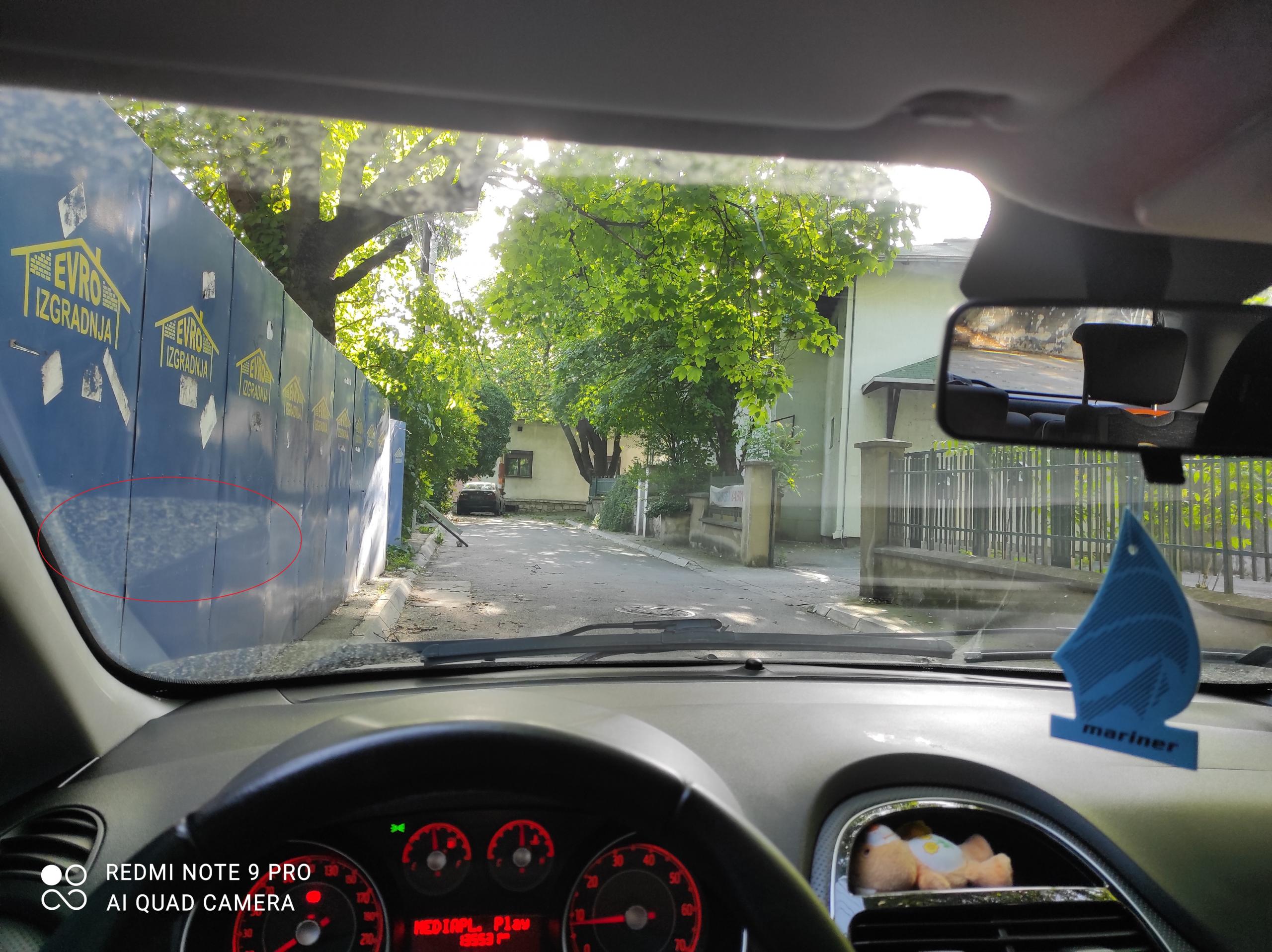

Jackkk 138 Posted May 25, 2021 Društvo, ako može mala pomoć. Skoro sam uzeo nove Mitutoyo brisače, 65/38 cm. Pogledajte sliku u prilogu, deo stakla sa vozačeve strane preskače. Ovaj problem sam imao i kad sam kupio auto, mislio sam samo da je metlica gotova pa sam uzeo nove. Baja u AP Sportu mi je dao kraću vozačevu metlicu i brisalo je super. E sad, verujem da bih sa kraćom metlicom rešio problem ali me nervira što sa fabričkom dimenzijom ovako preskače... Jel imao neko slično iskustvo? Neko rešenje da probam? Quote Share this post Link to post Share on other sites
Ivan 22208 Posted May 25, 2021 (edited) Metlica lose naleze u tom delu. Ne verujem da moze da bude do opruge ruke brisaca, pre mi deluje da je u pitanju kvalitet same metlice ili los/kriv adapter ako je neocisceno polje blizu sredine metlice. Te aero su, bar po meni, sra*e sto se tice naleganja. One stare, metalne, su bile zakon. Segmenti metala ih lepo pritegnu uz soferku celom duzinom i milina. A kod aero se svodi na to koliko je gumeno telo fleksibilno u nekom delu. Ali jbg, ove stare metalne nisu moderne . Licno bih pokusao sa drugom metlicom. Je li soferka iz originala? Edited May 25, 2021 by Ivan Quote Share this post Link to post Share on other sites
Jackkk 138 Posted May 25, 2021 @Ivan Mislim da je šoferka menjana, čini mi se da sam to konstatovao prilikom kupovine auta. Palo mi je i na pamet da nije zamenska šoferka kinez pa da je do nje problem. Bacicu pogled svakako. 1 Kosta Smosta reacted to this Quote Share this post Link to post Share on other sites
