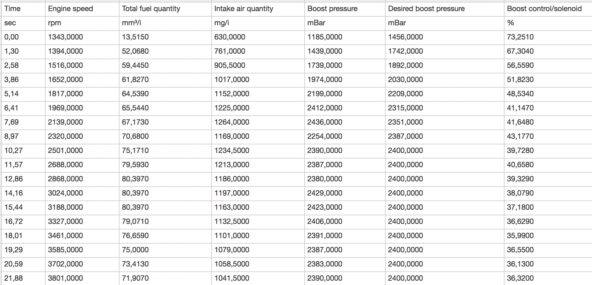

vanste25 2 Posted February 15, 2018 (edited) Sinoc sam otisao kod Pavlovica u Juznom bulevaru da mi zatvore EGR i isprazne DPF, pa smo oko 9 Pitatore i ja przili mape i logovali na auto putu. Postojeca mapa nije bila fabricka, vec je bila tweakovana malo, zato je i isao fino. Druga ubacena mapa je bila super, malo su dodali goriva vise i to je to. Turbina je dobra, protokomer isto tako da je ostavljena bas ta druga. Edited February 15, 2018 by vanste25 Quote Share this post Link to post Share on other sites
Bingodalton 852 Posted February 15, 2018 i koliko sada konja ima? :)))) daj neki snimak? Jeste merili nesto...malo entuzijazma Quote Share this post Link to post Share on other sites
vanste25 2 Posted February 15, 2018 Pa ima sigurno 150 Evo loga: Quote Share this post Link to post Share on other sites
vagenovac 4914 Posted February 15, 2018 I jel zavrce lepo sada, sjajan motor, mozda ima I preko 150ks sa 2.4 bara, ali manje nema sigurno Quote Share this post Link to post Share on other sites

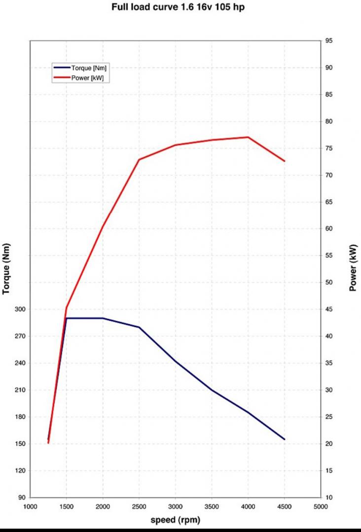

Ivan 22118 Posted March 2, 2018 (edited) 14 hours ago, igor0511 said: 1.6mjet ima jako nisko dostupan obrtni i to sijaset Ima, ali u korisnickom uputstvu . Fabricki deklarisano za ovaj 105 je 290Nm na samo 1500rpm, a za 120 varijantu 300Nm@1500rpm. Sto bi bilo sjajno, probao sam ih vise cak i lepo odrzavanih, moj utisak je - tesko da je tako. Oseti se zadrska i manjak snage u povlacenju, sve do nekih 2200-2300 rpm kada tek krece solidno da vuce. Sto se moze videti i po logovima koje su ljudi kacili sa merenja, pik obrtnog je skroz dole na tih fabrickih 1500 rpm, a u maksimum krece od 2000 rpm pa navise. Pa bilo je X pitanja ljudi koji su tek kupili 1.6 otkud manjak snage u kretanju ili u saltanju ako auto ostane u malo nizem opsegu obrtaja. Sto ne znaci da za sebe ne bih uzeo recimo 1.6 120, naprotiv, cak sam ga i gledao. Ovo sve poredim sa starijim 1.9 JTD koji ima "samo" 255Nm, na "tek" 2000 rpm. Ali se veca kubikaza i 8v vs 16v itekako oseti upravo u laksem povlacenju "iz bunara", ako se prica i o normalnoj voznji. Jednostavno se 1.9 lepse i lakse vozi, instant reaguje na gas cak i iz nizih obrtaja, bar je to moj skromni utisak. 18 hours ago, Crna mamba said: Interesuju me iskustva da li cipovati Brava 2010 godiste mjet 1,6 105ks presao 186.000km, sta mislite, znaci mi svaka sugestija. Ovo zavisi iskljucivo od tebe, tvojih potreba, stila i uslova voznje. Uvek je lepo imati rezervu snage. S' druge strane, pre 7-8 godina bio sam ubedjen da cu ubrzo pazariti neki 2.0 MultiJet kao logicnog naslednika, a pitam se gde i u kom mizernom procentu voznje mogu da iskoristim tu vecu snagu - kada nas uterase u brazdu sa kamerama, presretacima, radarima, cenom osiguranja... Sto puta sam pisao da ni ovo sto imam, vise ne mogu da vozim kao covek. Dok ne spojimo, mozes da pogledas opstu temu o cipovanju: Kao i temu o konkretnim iskustvima sa pojedincima/firmama: Edited March 2, 2018 by Ivan Quote Share this post Link to post Share on other sites
YUgisa 2900 Posted March 2, 2018 Malo poznavanja fizike bi lepo pokazalo da je puno bolji rezultat 300Nm na 2000 obrtaja nego na 1500 obrtaja. Ali Nm prodaju auto a ks pobedjuje trke, iako to voledu neki da kazu naopako 300Nm/1500 obrtaja je 64ks (290Nm/1500 je 62ks), 255Nm/2000 obrtaja je 73ks, sto je razlika od oko 15%. Quote Share this post Link to post Share on other sites
Ivan 22118 Posted March 2, 2018 Sto se toga tice, KS jeste Nm*rpm/7024 - ali ja sam prvenstveno mislio na to da je kriva momenta pomerena udesno, poredeci fabicke podatke i merenja. Tj. da pik nije na tih deklarisanih 1500 rpm, nego je uglavnom za nekih 700-800 rpm pomeren udesno i da se ta razlika oseti na manjim obrtajima. Graf iz Fiat PowerTrain (FPT) specifikacije za 1.6 105: I oblik krive koji se najcesce vidi na merenjima, sa pikom pomerenim na vise obrtaje: Quote Share this post Link to post Share on other sites

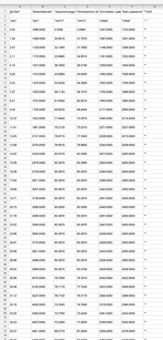

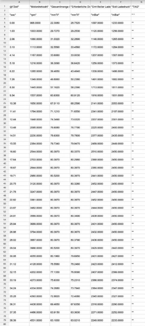

zalik 15 Posted March 10, 2018 Fiat Bravo 2007 1.9 multijet 8 ventila 90ps 165 ps 340 nm gadjana snaga Logovi Fiat Bravo 2007 1.9 multijet 8 ventila 90ps 165 ps 340 nm gadjana snaga Logovi Pritisak 1,45bar 80mg gorivo Quote Share this post Link to post Share on other sites
MS PK 8305 Posted March 10, 2018 Evo ga, ziv jeee 1.9 , 90ks Quote Share this post Link to post Share on other sites
zalik 15 Posted March 10, 2018 Mnogo interesantno se ponasa sa stock snage od 90ps kad se uradi na stage 2 Quote Share this post Link to post Share on other sites
