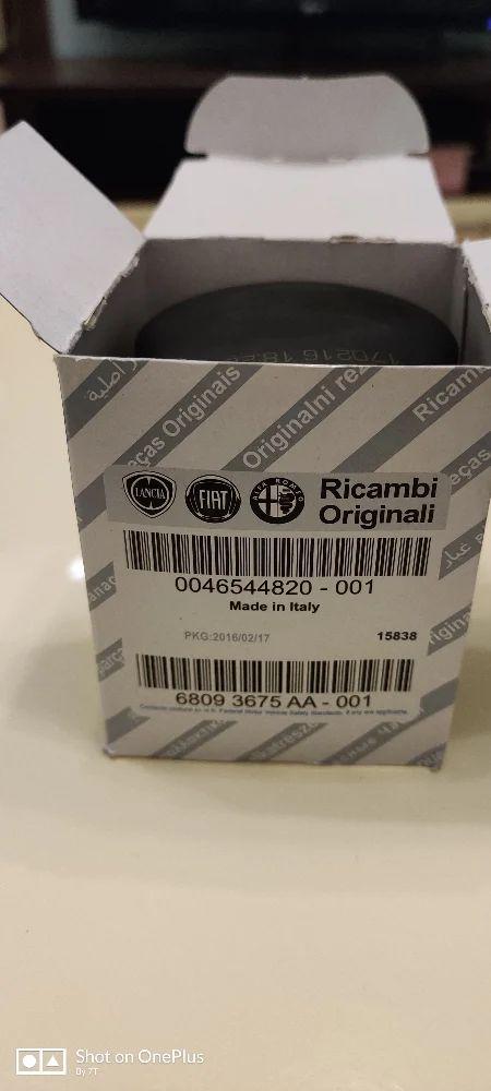

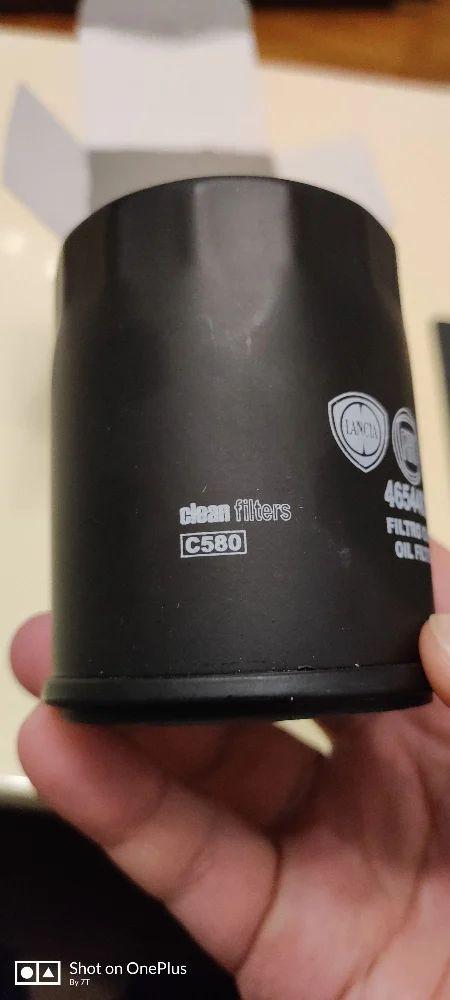

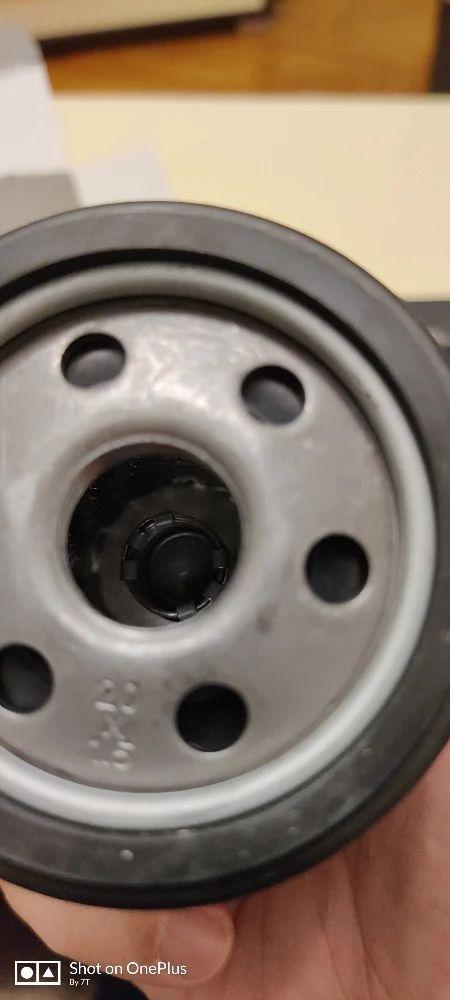

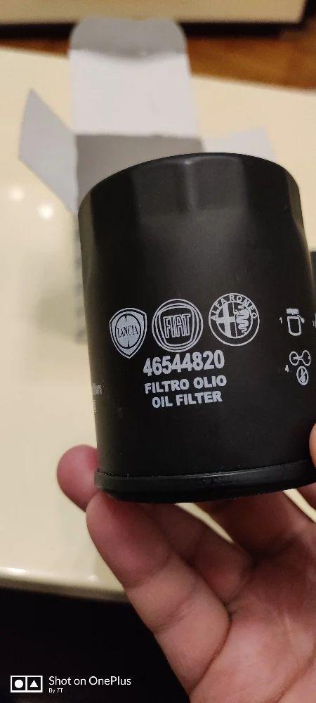

Home 57 Posted October 20, 2020 (edited) ''Rikambi'' OEM filter za GP 16v, pravi Clean Filters, možda nekome zatreba ta informacija. Filter košta 1400 dinara, filter vazduha 1699 dinara, klime 1900 (sa akt. ugljem), ako neko radi servis kod ovlašćenih da bolje razume cifru... Edited October 21, 2020 by neshaoct formatiranje 1 neshaoct reacted to this Quote Share this post Link to post Share on other sites
Milutinac 6121 Posted October 20, 2020 Eto, a nesto svi izbegavamo -clean- jer je medju jeftinijima... Quote Share this post Link to post Share on other sites
Home 57 Posted October 20, 2020 Zato sam i objavio, da li je isti kvalitet OEM clean i clean-a kao robne marke to ne znam. Veoma cesto su aftermarket delovi kvalitetniji od oem delova. Quote Share this post Link to post Share on other sites

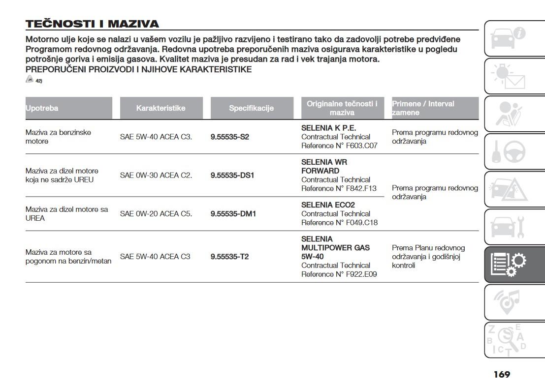

Hotstepper 23 Posted November 17, 2020 Pozdrav, nov sam na forumu, bavim mehanikom i kamionskim programom, to mi je leba, motocikli su mi opsesija i imam par komada (žena skuplja cipele ja motore), kola mrzim ali su mi nužno zlo Letos kupio novi Qubo, 1.3mjtd 70kw, AdBlue i sve što nikad nisam želeo u autu (benzin je zakon, ali pošto je ovo za firmu....). I evo 2-3 meseca kasnije 10.000km.. servis... Pokušavam već danima da pronađem koje ulje ide u taj motor - koji god oil selector da probam svi kažu drugačije... Pizdaram. Da, auto je u garanciji. Ne, neću njima da ga nosim. Pre puno godina sam se zakunuo da moja vozila samo ja pipam, mogu da napišem milion razloga i obrazloženja svoje odluke ali to je za druge delove foruma. Pročitao sam jedno 20 strana ove teme i dalje nemam odgovora... I iskreno, što više čitam sve manje znam... (Češem se desnom rukom na levoj strani glave). Hvala, nadam se konstruktivnom druženju Quote Share this post Link to post Share on other sites
neshaoct 9740 Posted November 17, 2020 @Hotstepper Imaš i prvo sipanje (naziv Selenia ulja), a imaš i koji standard (ona oznaka što počinje sa 9.555...) ulje treba da ispunjava, tako da možeš i bilo koji drugi brend ulja koji ispunjava tu specifikaciju. 1 Hotstepper reacted to this Quote Share this post Link to post Share on other sites

neshaoct 9740 Posted November 17, 2020 (edited) @Hotstepper Ne moraš da tražiš Seleniu. Treba da se sipa bilo koje ulje (bilo koji brend) gde na bočici ili kantici piše FIAT 9.555350-DM1. Selenia je prvo sipanje, ne i jedino preporučeno sipanje. Fabrike odavno ne smeju da uslovljavaju sa određenim brendom ulja kao obaveznim, već samo sa specifikacijom koju ulje treba da ima. Kod ovlašćenih možeš da kupiš ulje/delove bez obaveze da oni obave servis. To ne mora da bude samo Selenia, npr. u AK Kole prodaju i Shell. Za sva vozila koja su kod njih na održavanju i imaju motor kao tvoj Qubo, sigurno imaju i odgovarajuće ulje. Ako ne nađeš nigde ulje koje ispunjava FIAT 9.555350-DM1, kupi ga kod ovlašćenog. Edited November 17, 2020 by neshaoct dopuna 1 MS PK reacted to this Quote Share this post Link to post Share on other sites

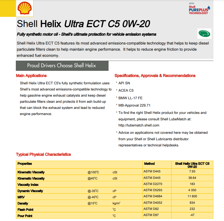

Hotstepper 23 Posted November 18, 2020 (edited) 3 hours ago, dekirs said: Ovako je najlakse. Link Odaberi auto, i izbacice ti koje ulje da sipas. Odes i kupis Shell ko covek Aiii... Pa to sam prvo uradio. Volim Shell i u sva svoja vozila sam uvek samo to mećo, i u kamione uvek samo rimula. Ali po ovome što je kolega tvoj napisao za moj auto 1.3mjtd 95ks sa AdBlue ide acea c5 9.555350-DM1, a to shell nema. Ulje naručio, po preporuci kolege od gore, okrenuo Slodes, veoma ljubazna teta poslala predračun, plaćeno, šalju... E sad samo filtere i udri... Edited November 18, 2020 by Hotstepper 1 horvat reacted to this Quote Share this post Link to post Share on other sites

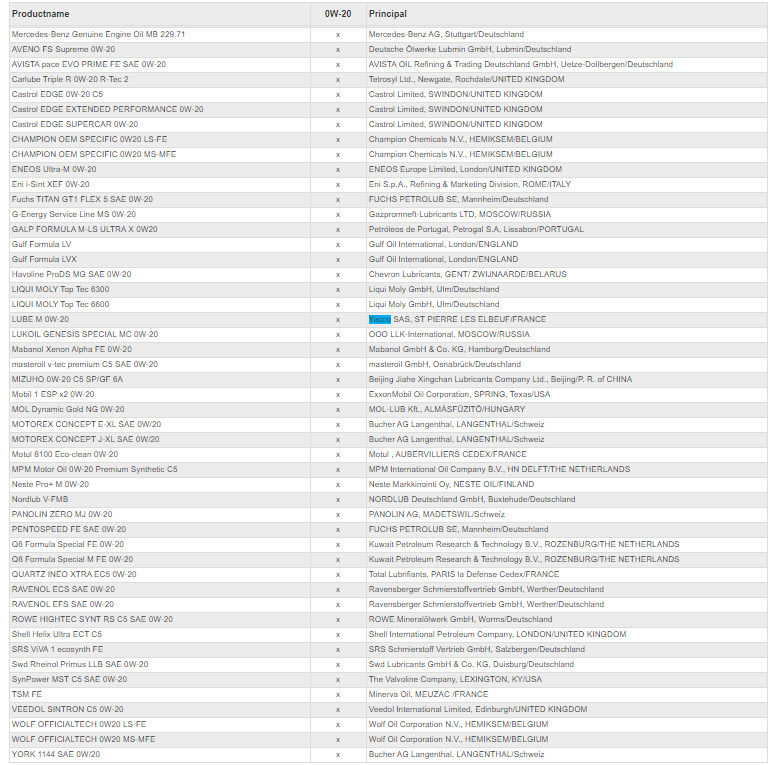

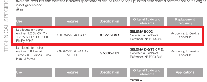

Ivan 22273 Posted November 18, 2020 Ranije sam se malo interesovao za ovu tematiku, posto Fiat i za neke svoje novije benzince gura identicno 0-20 ACEA C5 ulje. Generalno su to po novijoj ACEA specifikaciji iz 2016. mid-SAPS ulja nize viskoznosti, za dizelase i benzince sa direktnim ubrizgavanjem (uz klasicnu zvaku o par % nizoj potrosnji goriva i emisiji u odnosu na prethodna, kao i cuvanju katalizatora/filtera cestica). Konkretno kod Selenije je to pomenuto ECO2 ulje, u nekim verzijama modela za 1.0 FireFly, a cak su prosirili i na prethodni 1.2 8v : Pretpostavljam da je stvar ovako "tanke" ponude ulja u tome sto ostali proizvodjaci ulja nisu ni aplicirali (ili jos uvek nisu dobili) Fiatov DM1 approval. Ako pogledate pomenuti Wolf OfficialTech MS-V 0-20 ili recimo Champion OEM Specific MS-V 0-20 , videcete da oba imaju ima Fiatov 9.55535-DM1, ali oba i Volvo VCC RBS0-2AE. A pod ovim Volvo Approval imate gomilu vrhunskih ACEA C5 0-20 ulja: Motul, Ravenol, Fusch ... Nevezano za ovaj izbor - posto cisto iz navike poprilicno unazad sipam Shell Helix (Ultra u bivseg dizela, HX-7 ECT u sadasnjeg turbo-benzinca), jos ranije sam primetio da u tom rangu novijih ulja sa nizim viskozitetom (ACEA C5, 0-20), u premium varijanti u ponudi od relativno skoro imaju Helix Ultra ECT C5 0-20. Ulje ima BMW i MB sertifikate, evo dela parametara: Opet, gledajuci po ovom Mercedesovom approvalu koji poseduje - ima ga poprilicno 0-20 ulja. U koje od nama poznatijih spadaju pomenuti Shell Helix ECT C5, Castrol Edge C5, Eneos Ultra-M, Fusch Titan GT-1, Mobil 1 ESP, Motul 8100 Eco Clean, Ravenol ECS i EFS, Total Quartz Ineo xTra EC5... Evo npr. konkretno Mercedesove preporuke: Poenta poslednjeg je koliko se vise proizvodjaca sertifikovalo npr. za MB i njihove zahteve za ACEA C5, u poredjenju sa Fiatom. Cisto buva za razmisljanje ... 1 Hotstepper reacted to this Quote Share this post Link to post Share on other sites
