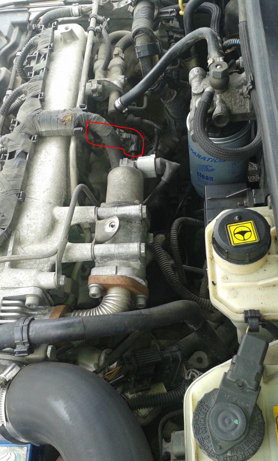

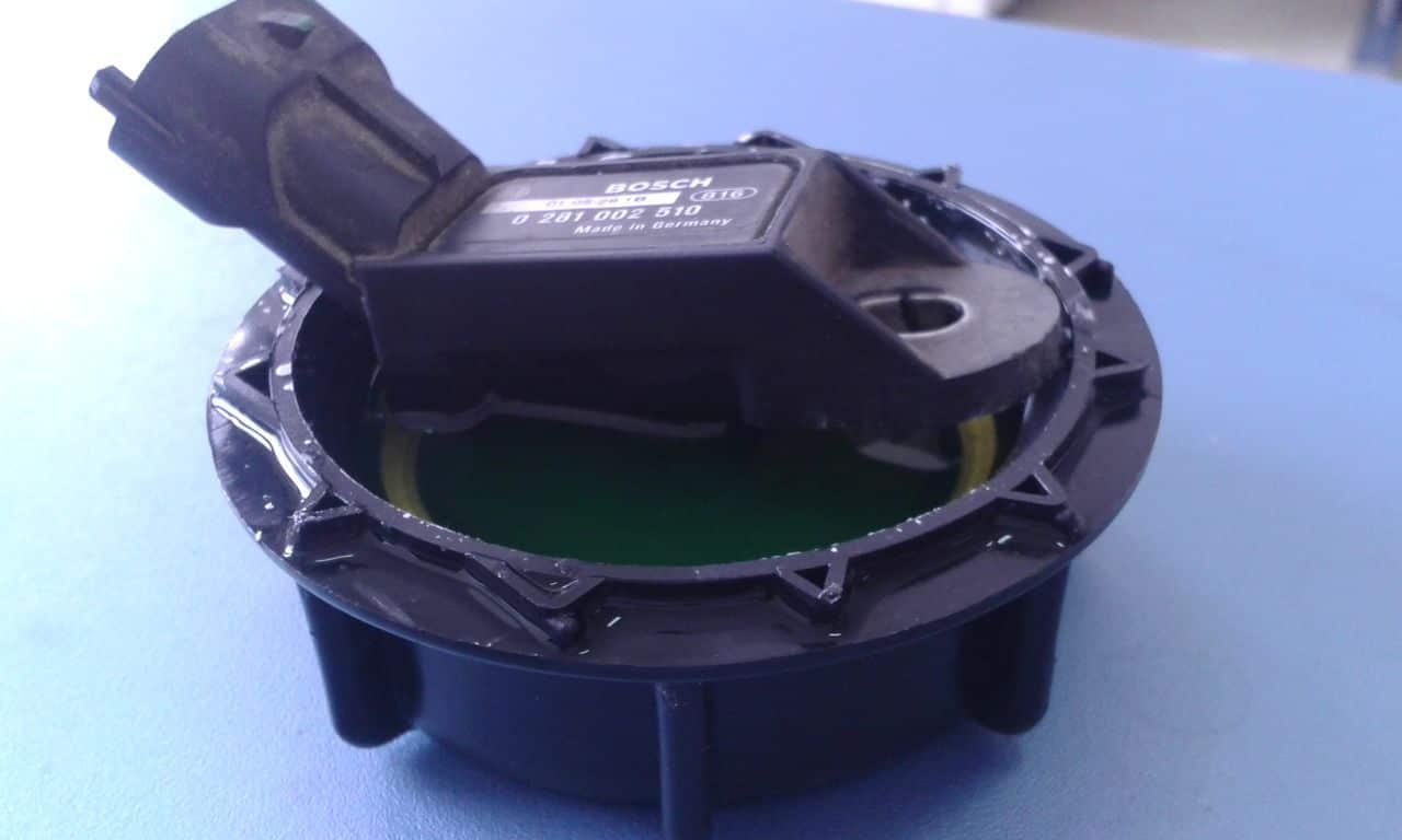

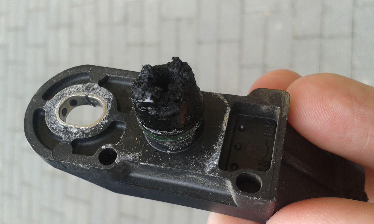

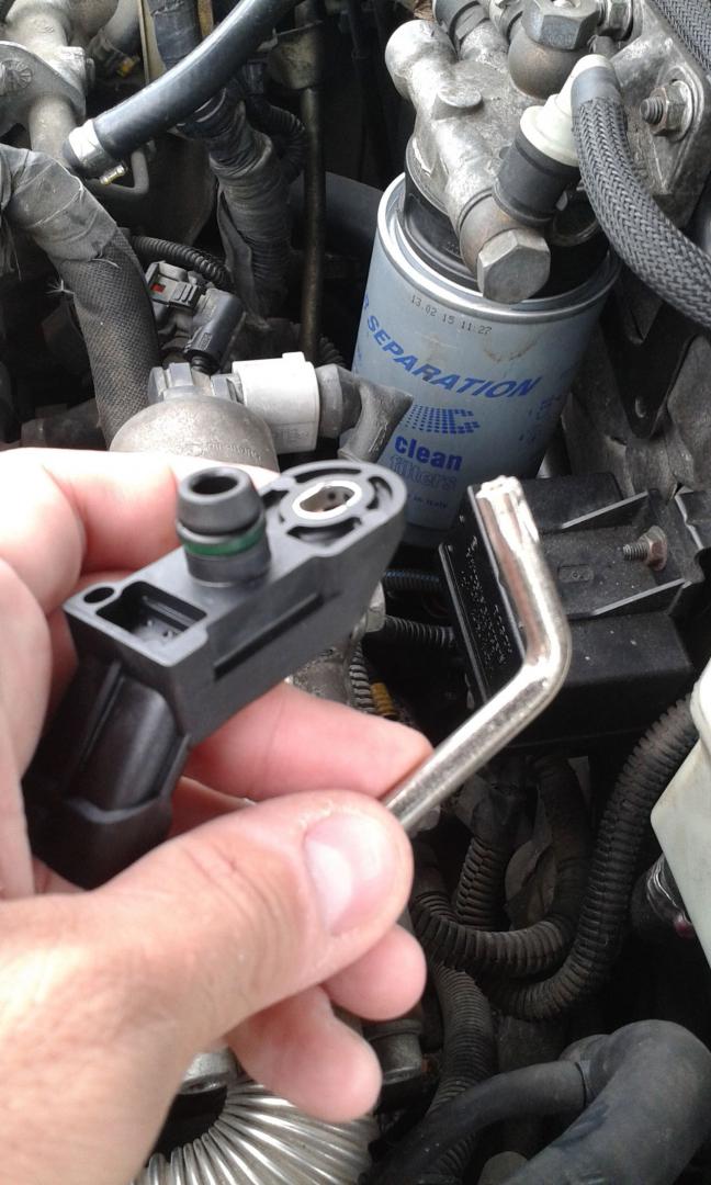

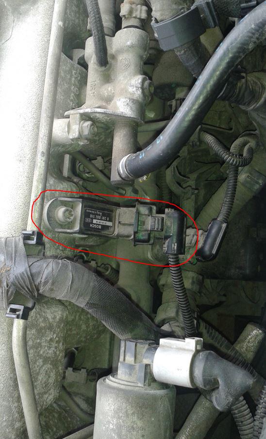

milenkos78 1 Posted May 26, 2015 Skoro sam kupio lybru, pridružio se vama i shvatio da dosta posla mogu sam uraditi, ček šta više bolje uraditi nego majstor, jer sebi radim. Ovu temu načinjem kako bi uradili šta možemo sami i kako bi skrenuli pažnju da neko ne uzme da sređuje nešto što se ne dira, kao što sam ja čistio senzor (MAF) na protokomeru i na kraju ću morati kupiti drugi. Lybra 2,4jtd (103kw) Čišćenje MAP senzora: Čišćenje je izuzetno lako, na senzoru je konektor koji se skida pritiskom plastične žabice na konektoru. I drži ga jedan šraf koji se odvrće torx-om, može i šrafcigerom ravnim. Lako se odvrne, nije previše stegnut i ne treba ga stezati previše, plastika je u pitanju i verovatno bi se polomila kad bi se jače stegnulo. Ovde se nalazi MAP senzor Ovo je MAP senzor Zaprljan MAP senzor Čišćenje Vratiti na mesto očišćen senzor MAP SENZOR MAP senzor je kljucni senzor u vozilu jer registruje opterecenje motora. Senzor daje signal koji je proporcionalan kolicini vakuuma u usisnoj cevi. Kompjuter vozila koristi ovu informaciju da bi podesio vreme paljenja i ubrizgavanja. Quote Share this post Link to post Share on other sites

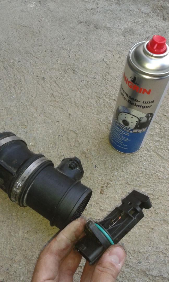

zaczg 1 Posted May 26, 2015 Ja bih dodao, možeš ga kupit vrlo jeftino:http://www.aliexpress.com/store/product/Intake-Manifold-Pressure-Sensor-MAP-Sensor-For-ALFA-ROMEO-147-156-166-GIULIETTA-MITO-46811235/1112742_32238449206.html?spm=2114.32010308.4.18.laYuol Što se tiće MAF, to jedino malo ispuhat (najbolje uzet komprimiran zrak u spreju za elektroniku). Quote Share this post Link to post Share on other sites
milenkos78 1 Posted May 26, 2015 Ovo nisam smeo raditi, prskao sam ovim i čistio štapićem za uši. Čuo sam i da su ga neki zeznuli sa izduvavanjem kompresorom. Izgleda je jako osetljiv sloj filma na senzoru. Quote Share this post Link to post Share on other sites
zaczg 1 Posted May 26, 2015 Da, u pravilu se to uopce ne smije dirat. Ja sam ga nakratko iz vana ocistio sa sprejem za ciscenje stampanih veza - http://www.shopwurthusa.com/wurthstorefront/Chemical-Product/Cleaning-and-Care/Electronics/Circuit-Board-Cleaner-SW/p/0890101102# taj je dobar jer ne steti ni maticnim plocama na racunalu. No najbolje ne dirat. Ako ti treba MAF - http://www.aliexpress.com/store/product/OEM-NO-QUALITY-NEW-MAF-SENSOR-0-280-218-019-0280218019-46447503-46541253-60814852/1043200_1668686101.html?spm=2114.32010308.4.9.MfKh7B ili - http://www.ebay.com/itm/FIAT-LANCIA-MASS-AIR-FLOW-Sensor-METER-MAF-1-9-JTD-99-/200620883328?hash=item2eb5efbd80&vxp=mtr Quote Share this post Link to post Share on other sites
