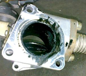

Leptir usisa PRE:

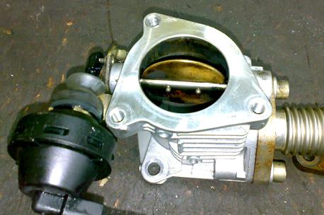

Leptir usisa POSLE:

Posle čišćenja leptira usisa nisam primetio nikakvu razliku, ali posle čišćenja MAP senzora, koje je i znatno lakše izvesti, primetno je brže smirivanje motora posle dodavanja gasa i mirniji rad, tj. što bi rekli na gore pomenutim linkovima "smoother running"

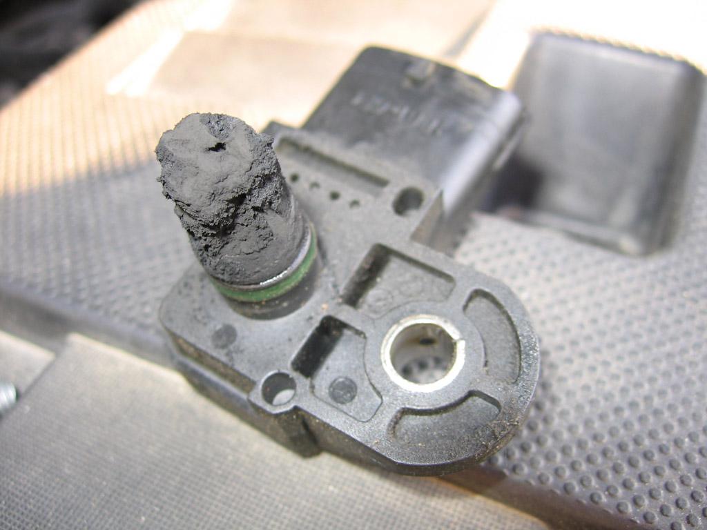

Ja ocistio MAP senzor i imao sam sta da vidim...

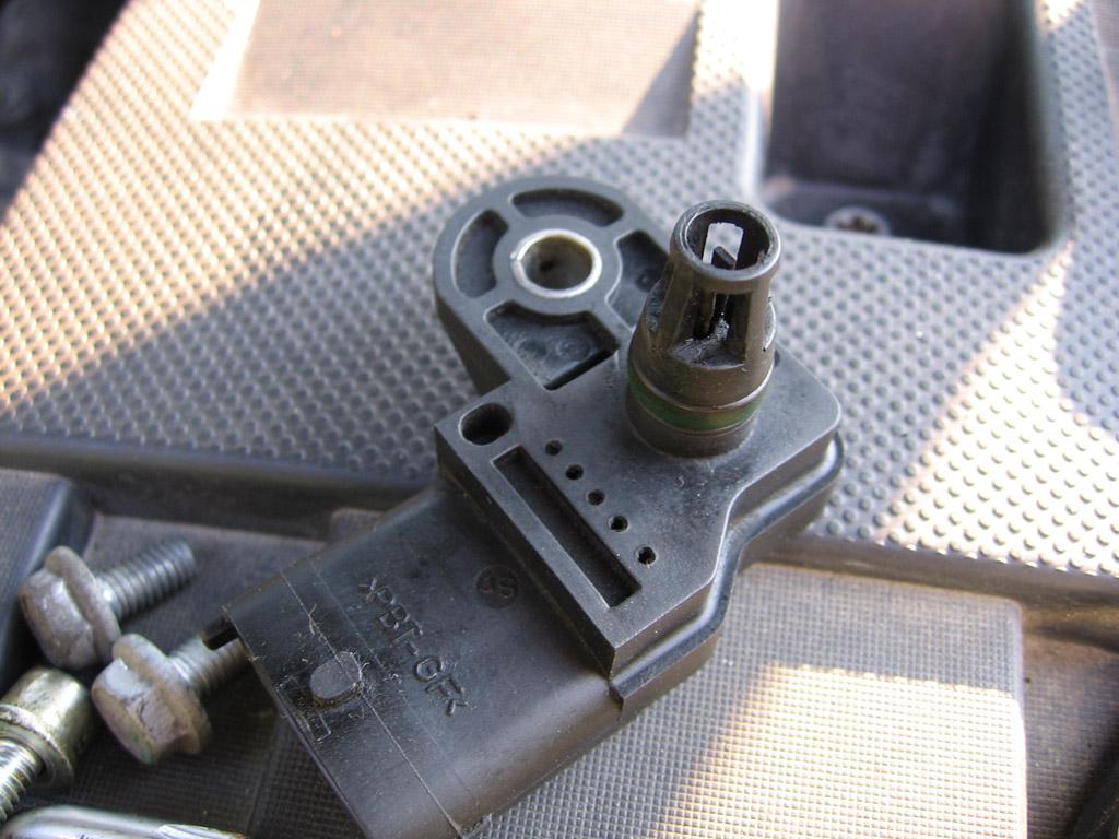

a sada posle ciscenja...

Posle ciscenja MAP-a, mislim da malo bolje i lepse ubrzava sa manjeg broja obrtaja. I rekao bih da manje dimi kada pritisnem gas onako malo ozbiljnije (do patosa), skoro nista...
Isplati se definitivno ocistiti MAP, jer ima razlike u radu motora...

Danas sam i ja odradio MAP, ali sa WD40. Katastrofa je bio prljav, otprilike kao Bobanov. Ko zna sta sve ima u usisnoj grani, interkuleru itd.
Vidim da je etiborov suv, za razliku od mog koji je bio bas masan... :?

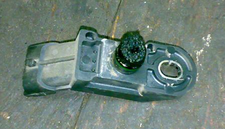

Upravo sam skinuo Map i ocistio jedva mnooooooooogo je bio prljav okacicu slike ali ne znam koliko ce se videti jer je slikano sa tel od 2MP Sad je na redu usis.
edit - 19:34
Upravo montirani cisti MAP i leptir usisa jos nije vozen ali onako u mestu primecujem mirniji i tishi rad.
