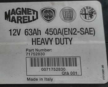

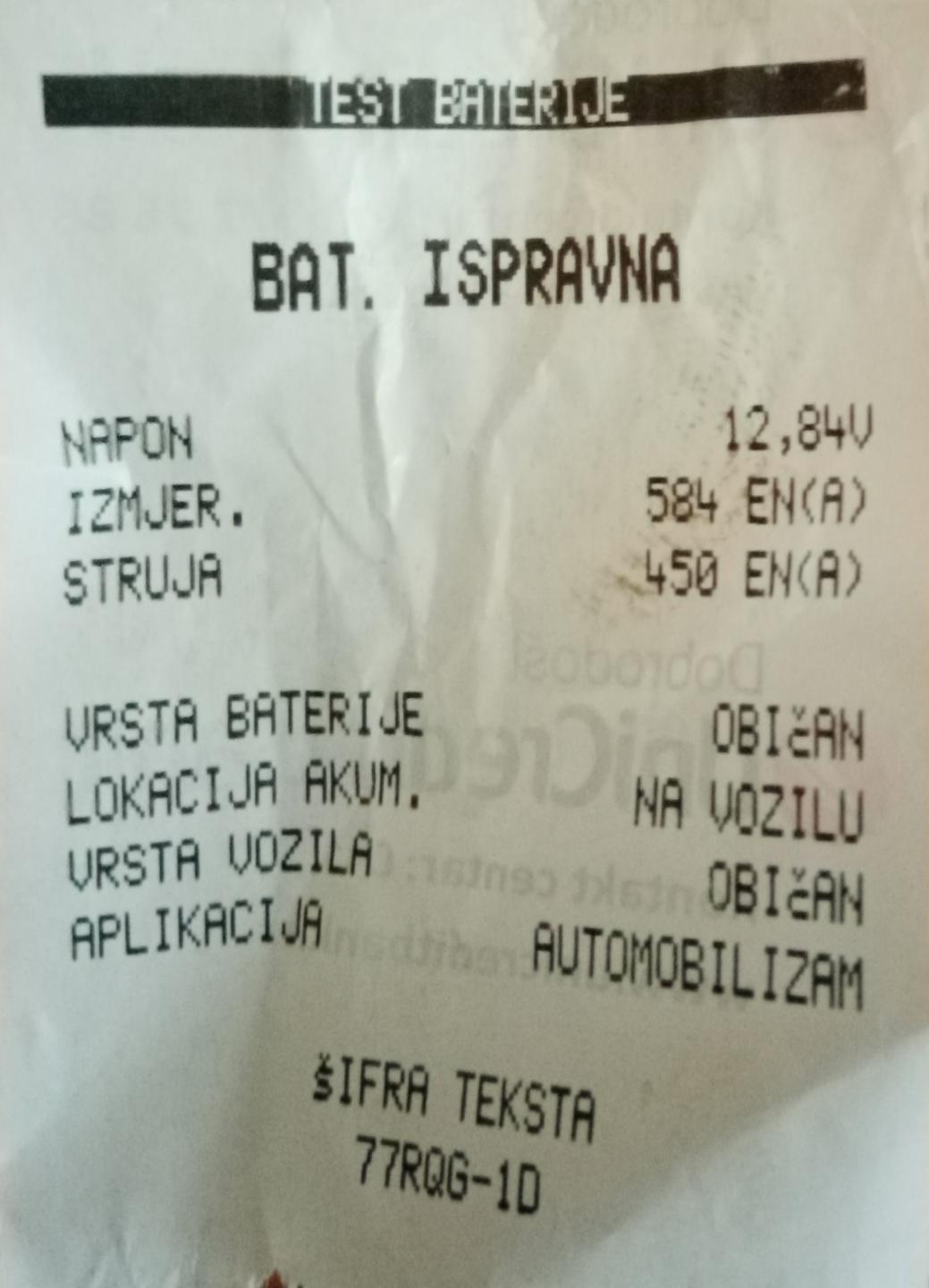

Zakeralo 189 Posted March 6, 2024 Kada sam bio na redovnom sevisu zamohilh da mi se proveri akumultator,. Prvenstveno zbog sad čestih tri kvadrata na indikatoru punjenja akumulatora. Ko se seća priče ako se ne varam na temi o Tipu Neše169. Obaviše ljudi posao i dadoše uredno slip koji potvrđuje da je akumulator ispravan. E gde u mojoj glavi se pali alarm. Na slipu lepo piše običan akumulator. S&S i običan akumulator?!! Posle ozbiljnogg pretresa po mreži ispade da je fabrički ugrađeni Inci akü 12v 63ah 450a heavy duty je ordinarni akumulator ništa EFB ne daj Bože AGM. Evo žabarski sajt gde se to diskutuje i potvrđuje. https://www.clubtipo.eu/viewtopic.php?t=4581 Sada sam u dilemi ako pojačana serija Turčina, ali ipak obična, gura famozni S&S koja je svrha EFB priče osim pražnjenja buđelara. Odluka šta se ugrađuje na liniji mislim da nije samo turska pitao se nešto i blagopočivši Fiat. Kako stvari stoje kada Turčin pusti dušu pašće neka krštena Varta sa strujom starta od bar 600 A (lično sa njom imam samo povoljna iskustva) pa šta bude da bude. Quote Share this post Link to post Share on other sites
MiloshBg 1929 Posted March 6, 2024 Kod Fiat OE akumulatora, heavy duty je oznaka za AGM akumulatore, tj za vozila sa start stop sistemom! 1 Ivan reacted to this Quote Share this post Link to post Share on other sites
Zakeralo 189 Posted March 6, 2024 (edited) @MiloshBg Hvala na na zanimljivom podatku. Sada ispada da je za običan S&S potreban AGM umesto EFB. Sada sam samo u većoj konfuziji. Uputsvo ne pominje boduše bilo šta o tipu akumulatora. Valjda statraju da je to stvar servisa. Edited March 6, 2024 by Zakeralo Quote Share this post Link to post Share on other sites
Ivan 22123 Posted March 6, 2024 (edited) AGM akumulator se menja iskljucivo sa AGM, a EFB moze i sa EFB i sa AGM (naravno, vecina ce izabrati jeftiniji i dovoljan EFB). Delim misljenje sa Milosem, konkrentno mi je bivsi Bravo MultiAir (sa Stop&Start), pre 6 godina stigao iz Svice sa maltene novim OEM akumulatorom. Znaci kupljen po broju sasije, proverio sam i u ePer. Mikro-hibrid 1 je u pitanju (kao i Tipo), sto u praksi znaci da je dovoljan i EFB (za neku aftermarket kupovinu). A evo i svih oznaka koje su bile na njemu (uz pomenutu Heavy Duty), Magneti proizveden u Italiji: @Zakeralo Nije u pitanju bilo kakvo izbijanje para iz dzepa (pogotovo sto je razlika u ceni i bukvalno zanemarljiva na period posedovanja) i uvek bih akumulator menjao odgovarajucim tipom. U vozilu bez S&S, pokretanje automobila je "jednokratan" dogadjaj i standardni akumulatori su dizajnirani u ovu svrhu. Tj. da ih prazni veliki, kratak nalet snage, nakon cega krece konstantno punjenje. U vozilu sa S&S, automobil ce se tokom samo jedne voznje ugasiti i upaliti gomilu puta. Pogotovo u gradskoj voznji i pogotovo jer vidim da retko ko to drzi ugasenim. Sa obicnim accu, ovo cesto iznova i iznova paljenje zateva veci broj vecih "naleta" energije, sto bi brzo ispraznilo obican accu pre nego sto bi alternator mogao da ga u potpunosti napuni. Zato S&S accu mora da izdrzi visestruko opterecenje. Pored toga, ne treba zaboraviti da izmedju tih visestrukih paljenja, baterija mora da nastavi da napaja pomocne sisteme (radio, svetla, klimu) cak i kada motor ne radi. Sto dodatno doprinosi brzem praznjenju. Kod jos modernijih vozila, sa mikro-hibrid 2 tehnologijom, u pricu se ukljucuje i regenerativno kocenje (pretvaranje kineticke energije u elektricnu) i za njih nisu predvidjeni ni EFB, nego jos skuplji AGM akumulatori. Zbog takvih karakteristika S&S akumulatora (EFB i AGM) - u stanju su da se pune mnogo brze od obicnih, mogu da se isprazne u "dublje" stanje i u takvim uslovima mogu duze da traju. E sad, vidjao sam i ja da ljudi svasta budze, u nameri da nesto ustede, a neretko se ispostavi upravo suprotno. Nevezano samo za automobile, uvek sam se drzao onoga da ne treba da kupujes nesto sto ne mozes tehnicki kvalitetno da odrzavas (sto kod nas cesto nije slucaj, nego je bitno da komsija vidi raskos ). 57 minutes ago, Zakeralo said: Prvenstveno zbog sad čestih tri kvadrata na indikatoru punjenja akumulatora. Ko se seća priče ako se ne varam na temi o Tipu Neše169. Ako sumnjas na punjenje, valjda se prvo kontrolise stanje i punjenje alternatora (obicno od min 13.8V do 14.2V)? Edited March 6, 2024 by Ivan 2 Zakeralo and MiloshBg reacted to this Quote Share this post Link to post Share on other sites
