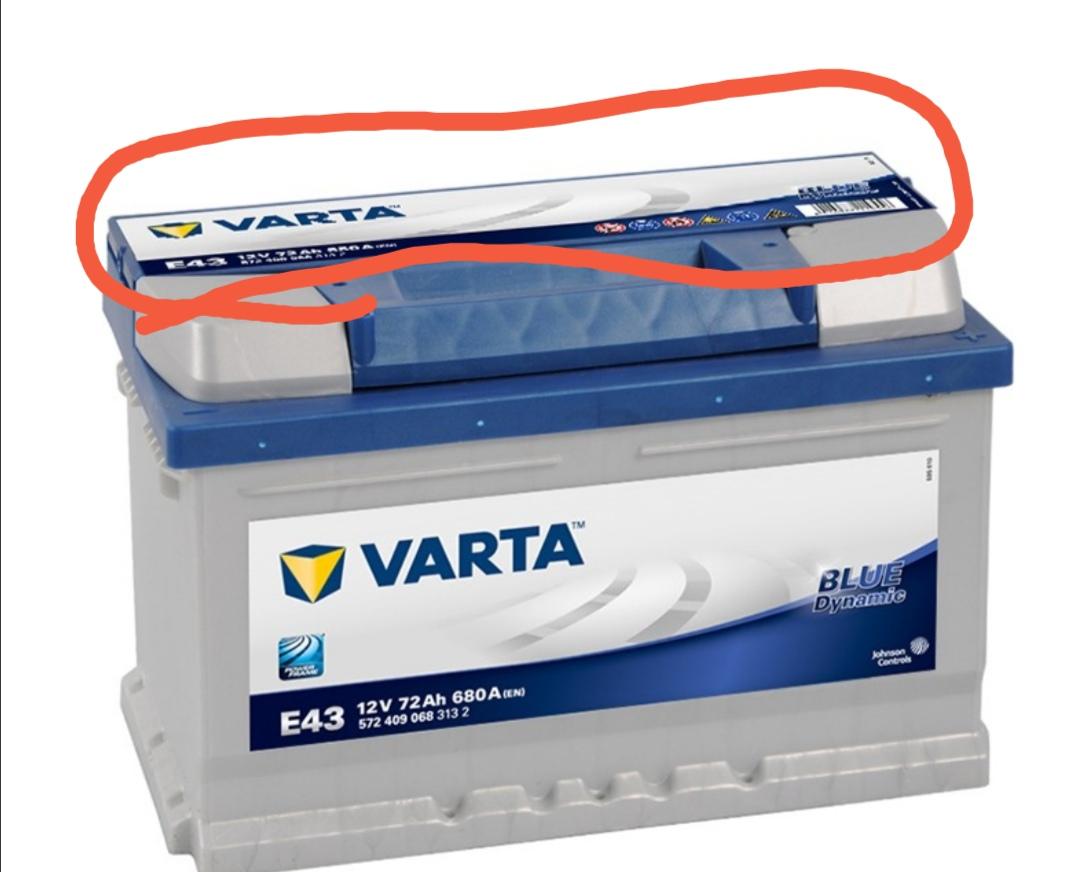

batana 0 Posted July 7, 2020 Kako se otvara Varta Blue Dynamic da proverim stanje u celijama? Kada skinem onu godnju nalepnicu nema cepova vec su ispod re plastike. Vidim sa obe strane neke dve rupice. Quote Share this post Link to post Share on other sites

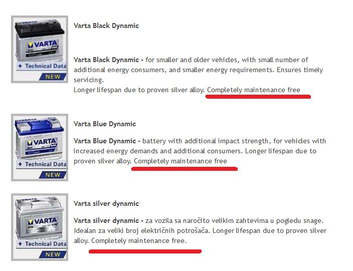

Milutinac 6121 Posted July 7, 2020 Nema nikakvo odrzavanje. -Maintenance free- što kažu Quote Share this post Link to post Share on other sites

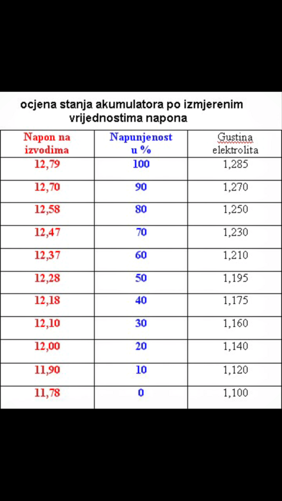

batana 0 Posted July 7, 2020 (edited) Dakle onda buckanje sto cujem, to je to, nema dolivanja. Pratio sam malo AKU na terasi i ovo su vrednosti 28.06 11,40V - ne pali auto 29.06 12,80V - napunjen AKU 01.07 12,74V 02.07 12,69V 03.07 12,65V 04.07 12,62V 05.07 12,58V 06.07 12,54V 07.07 12,50V Da li je ovo praznjenje van auta normalno? Meni deluje da je veliko, jer na ovo treba dodam jos i BC auta sa potrosnjom od 0.02A. Edited July 7, 2020 by batana Quote Share this post Link to post Share on other sites
ISV_01 4793 Posted July 7, 2020 12,80 V je po meni malo za pun akumulator. Zar vrednost ne bi trebala biti negde 14.8 ? Da ti nije crkla ćelija ? (iskreno meni liči na to). A generalno akumulatori gube mizerno napon ako su ispravni. Niko u radnji neće da sve akumulatore drže na punjaču, ličili bi na minijaturni Cernobilj. Quote Share this post Link to post Share on other sites
moron 4792 Posted July 7, 2020 1 hour ago, batana said: Da li je ovo praznjenje van auta normalno? Meni deluje da je veliko Nije to normalno. Čak i taj početni napon mi je suviše nizak. Quote Share this post Link to post Share on other sites
knezevic76 8727 Posted July 7, 2020 (edited) 46 minutes ago, ISV_01 said: 12,80 V je po meni malo za pun akumulator. Zar vrednost ne bi trebala biti negde 14.8 ? Da ti nije crkla ćelija ? (iskreno meni liči na to). A generalno akumulatori gube mizerno napon ako su ispravni. Niko u radnji neće da sve akumulatore drže na punjaču, ličili bi na minijaturni Cernobilj. Nije malo, to je dobra vrednost za pun akumulator u stanju mirovanja , a 14.8v je kad ga puni alternator. Edited July 7, 2020 by Milutinac thumb 5 Djuk85, Milutinac, Mijailović P. and 2 others reacted to this Quote Share this post Link to post Share on other sites
batana 0 Posted July 8, 2020 Dakle, da li da se pozdravim sa ovim AKU? Quote Share this post Link to post Share on other sites
moron 4792 Posted July 8, 2020 Za oko 7 dana ti je izgubio oko 30% napunjenosti. Barem po onoj tabeli. Previše je to, po meni Quote Share this post Link to post Share on other sites
