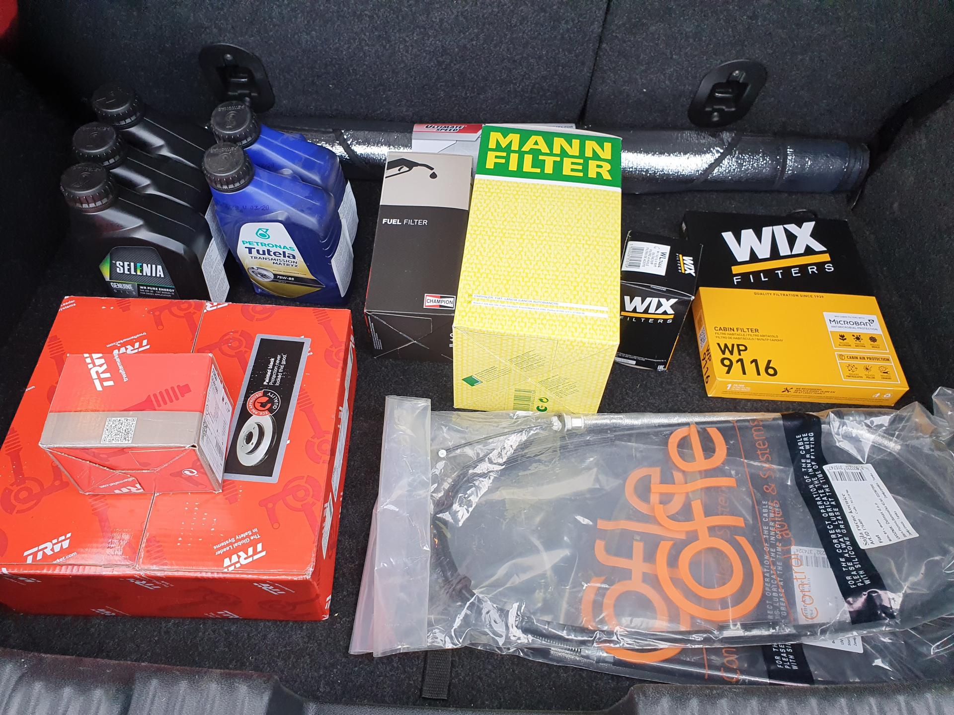

Pored malog servisa, odradjeno je i jos par stavki:
- Selenia 5w30 sa svim filterima
- Ulje u menjacu
- Sajle rucne
- Zadnji diskovi Trw
- Zadnje plocice Trw

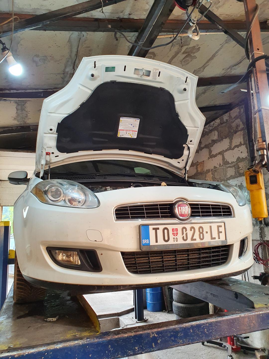

Ima i neko sitno lupkanje napred u trapu, pa je ostalo da se vidi sta je u pitanju, ali nista strasno, vise su to "decije bolesti" koje cemo ipak resiti skorije :thumbsup:
Kao sto rekoh u prethodnoj objavi da sam imao neko lupkanje napred u trapu, a i jos jedan jako cudan zvuk, koji se povremeno cuo samo, pa sam resio da se pozabavim sa tim i resim problem.
Otisao sam na pregled kod naseg poznatog majstora u Topolu, tzv "Cole-miler"
Pregledom auta, ustanovljeno je da je prednja leva opruga pukla, tacnije parce i ostala je u tom polozaju i to je bio uzrok tog cudnog zvuka, uglavnom preko nekih lezecih se cuo, ali ne uvek. Iskreno mislim da je to jos tako od prethodnog vlasnika, ali ko ce ga znati. Lupkanje koje se culo je takodje reseno, problem je bio u soljama amortizera.
Zamenjene opruge, solje amortizera i odradjena reglaza trapa, a i sve ostalo je pregledano i u dobrom je stanju, tako da odlazak na odmor moze mirno da se planira uskoro :thumbup:
