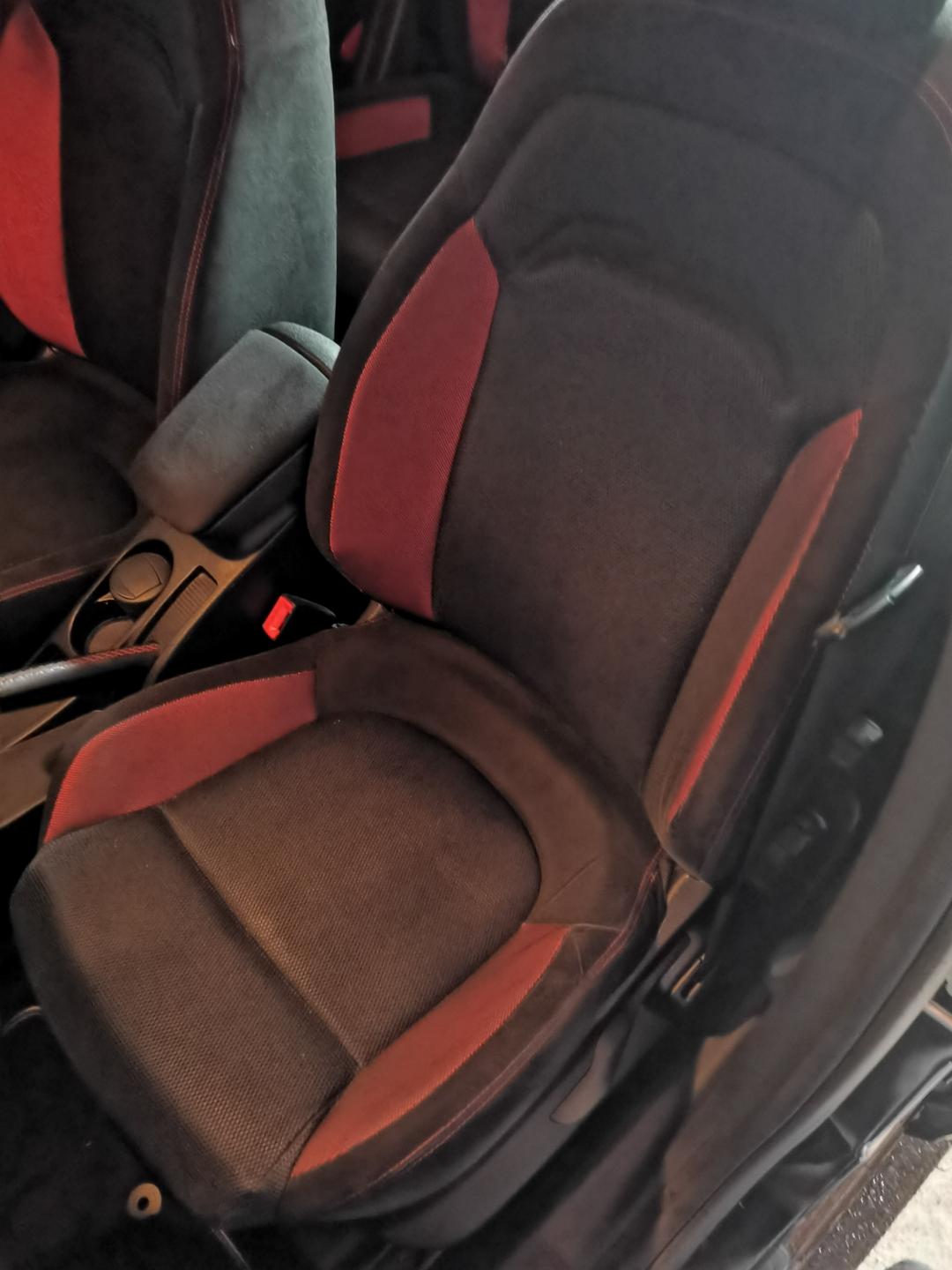

BaneAK74 115 Posted November 6, 2021 Bravisa kupljen u cetvrtak.180k na satu, 2008 godiste. Uvezen iz CH , ja mu dodjem drugi valsnik. Auto provozan dobrih 20 min pre kupovine i dosta sam obratio paznju na menjac posto je m32 , i nisam nikave zvukove cuo iz njegaa. Kvacilo ok , lepa rad motora, na gasu jakoo dobarr. Imam osecaj kao da sam seo u raketu posle atmosferca Sam enterijer je jako ocuvan, sem volana koji se oljustio. Tako da je on zreo za tapaciranje, ali prvo idu prioriteti. Auto je na alu 18 sa zimskim gumam 225-40. Prethodni vlasnik mu je stavio crvene opruge, dosta je nizi sto mi bas i nije drago Skupljam papire radi prebacivanja premijskog stepena sa stare polise radi jef. registracije i pocetkom sedmice krece registracija. Posle reg. radi se mali servis i zamena ulja u menjac. 10 dach@, MS PK, stex_pb and 7 others reacted to this Quote Share this post Link to post Share on other sites

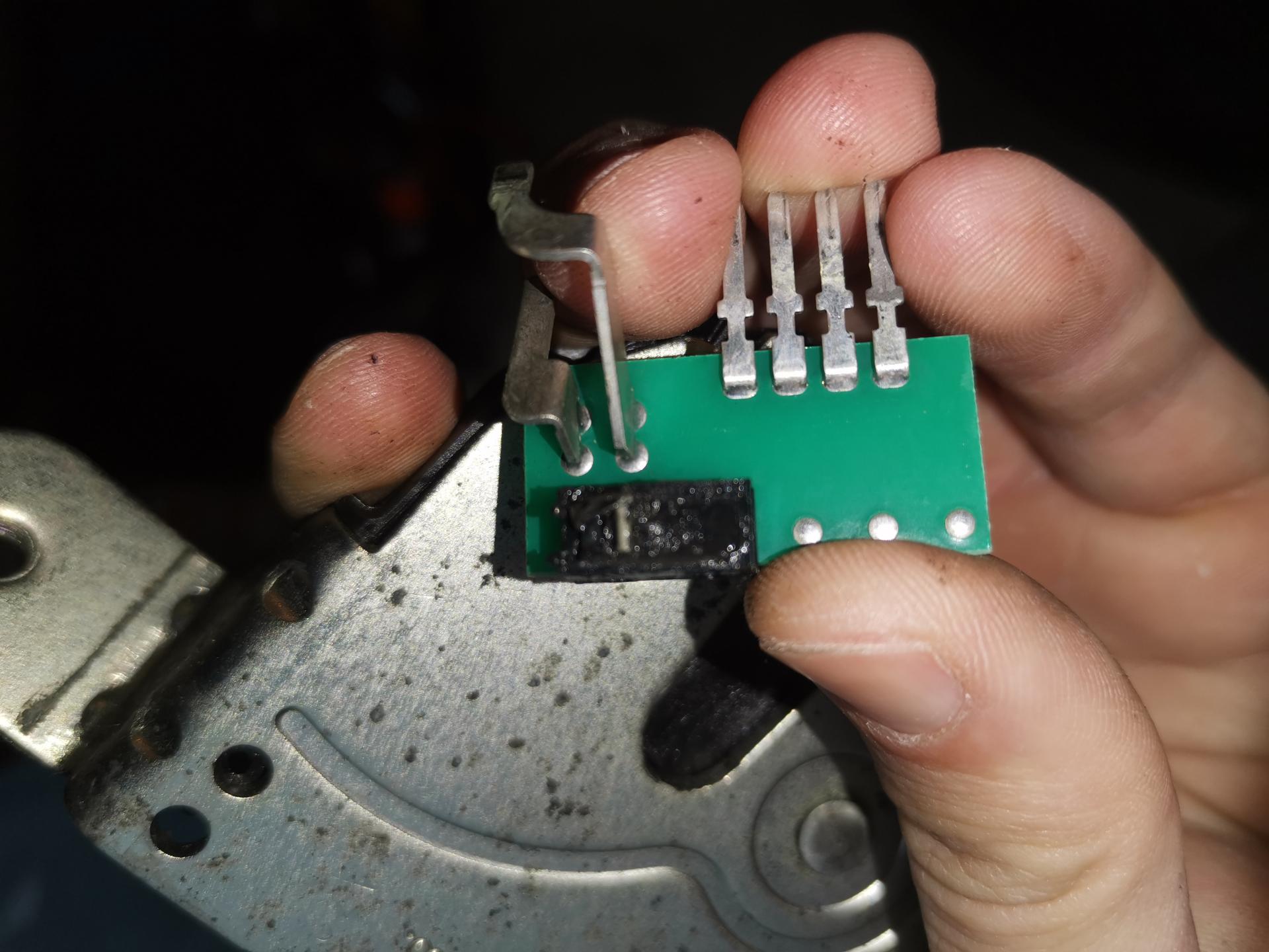

BaneAK74 115 Posted November 6, 2021 (edited) Danas se vec srafilo malo. Crkao mikro prekidac u bravi gepeka i pokazuje da je otvoren. Kad sam menjao na Puntisi, kupio sam dvaa, pa sam tamn imao da zamenim Vidi se da je neko vec otvarao, ali verovatno nije znao kako da resi problem . Edited November 6, 2021 by Ivan Sredjene slike 3 horvat, MS PK and Reacher Gilt reacted to this Quote Share this post Link to post Share on other sites

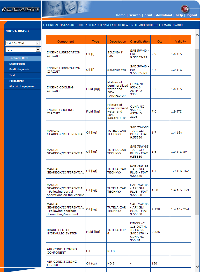

horvat 7011 Posted November 6, 2021 25 minutes ago, BaneAK74 said: Da li pratiti gradaciju koja je u knjizici ili ? Obavezno. Nisam siguran za M32, ali za C635 je ona Fiatova specifikacija sto se zavrsava na MZ6, cini mi se. I to je 75w jednogradno. Samo teraj sta pise u knjizici (gradacija i specifikacija) i dodaj taj aditiv i nema greske Takodje, oko M32 postoji neka problematika da zapravo ide vise ulja nego sto pise, pa mozda nije zgoreg da se informises prvo malo o tome, ja ne znam bas detalje, ali ima sigurno po netu a verovatno i kod nas na forumu Quote Share this post Link to post Share on other sites
Ivan 22116 Posted November 6, 2021 (edited) 23 minutes ago, horvat said: Nisam siguran za M32, ali za C635 je ona Fiatova specifikacija sto se zavrsava na MZ6, cini mi se. I to je 75w jednogradno. C635 je noviji menjac (u Bravu je isao tek od restyle), postojao je i u DDCT verziji i za njega je iz tog razloga FPT "strogo" propisao upravo to 75W (Tutela GearForce). Isto sam i ja sipao za svoj C635: On 8/3/2019 at 10:25 PM, Ivan said: Ko hoce da obraduje C635 - cena u Slodesu je 1100 dinara za litar "Tutela Transmission GearForce" 75W. Ulje je API GL-4. Posto znam da su se neki ljudi zalili da ga nema po maloprodajama, a cena i ako ga bude je oko 1300 din. I da, Petronas je malo "modernizovao" nalepnice, tako da vise nije ona plava sa zupcanicima : Dok je za Opelov M32 bilo predvidjeno 75-85, Tutela Car Technyx. Pun sadrzaj 2.16 l (a sipa se i vise), za "partial operations" kaze 1.6 l. Ima sve detaljno na forumu, pisalo se X puta, pa prelistaj: Edited November 6, 2021 by Ivan 2 1 BaneAK74, horvat and Reacher Gilt reacted to this Quote Share this post Link to post Share on other sites
BaneAK74 115 Posted November 6, 2021 11 minutes ago, horvat said: Obavezno. Nisam siguran za M32, ali za C635 je ona Fiatova specifikacija sto se zavrsava na MZ6, cini mi se. I to je 75w jednogradno. Samo teraj sta pise u knjizici (gradacija i specifikacija) i dodaj taj aditiv i nema greske Takodje, oko M32 postoji neka problematika da zapravo ide vise ulja nego sto pise, pa mozda nije zgoreg da se informises prvo malo o tome, ja ne znam bas detalje, ali ima sigurno po netu a verovatno i kod nas na forumu Hvala jos jednom! Quote Share this post Link to post Share on other sites
BaneAK74 115 Posted November 12, 2021 Bravisa registrovan 35 500 sa novim tablama, saobracajnom i tehnickim. Sad moram da ganjam za premijski stepen, trebalo bi da mi vrate 4k din. Sto nije malo.. Inacee, auto je brukaa kakoo ide Obozavam ga ,hahaha Kupljeni delovi za mali servis: Uljee 4l 3520din Filter vazduha 950 Filter ulja 450 I kupljeno ulje za menjac uz aditiv MOS2( na preporuku @Ivan. 3 l ulja 4200 din Dve tubice Mos-a 1600 din Planiram da krknem 2.5 l ulja, tako sam bar gledao po netu da sipajuu. Strucna misljenja pozeljna 2 Reacher Gilt and horvat reacted to this Quote Share this post Link to post Share on other sites

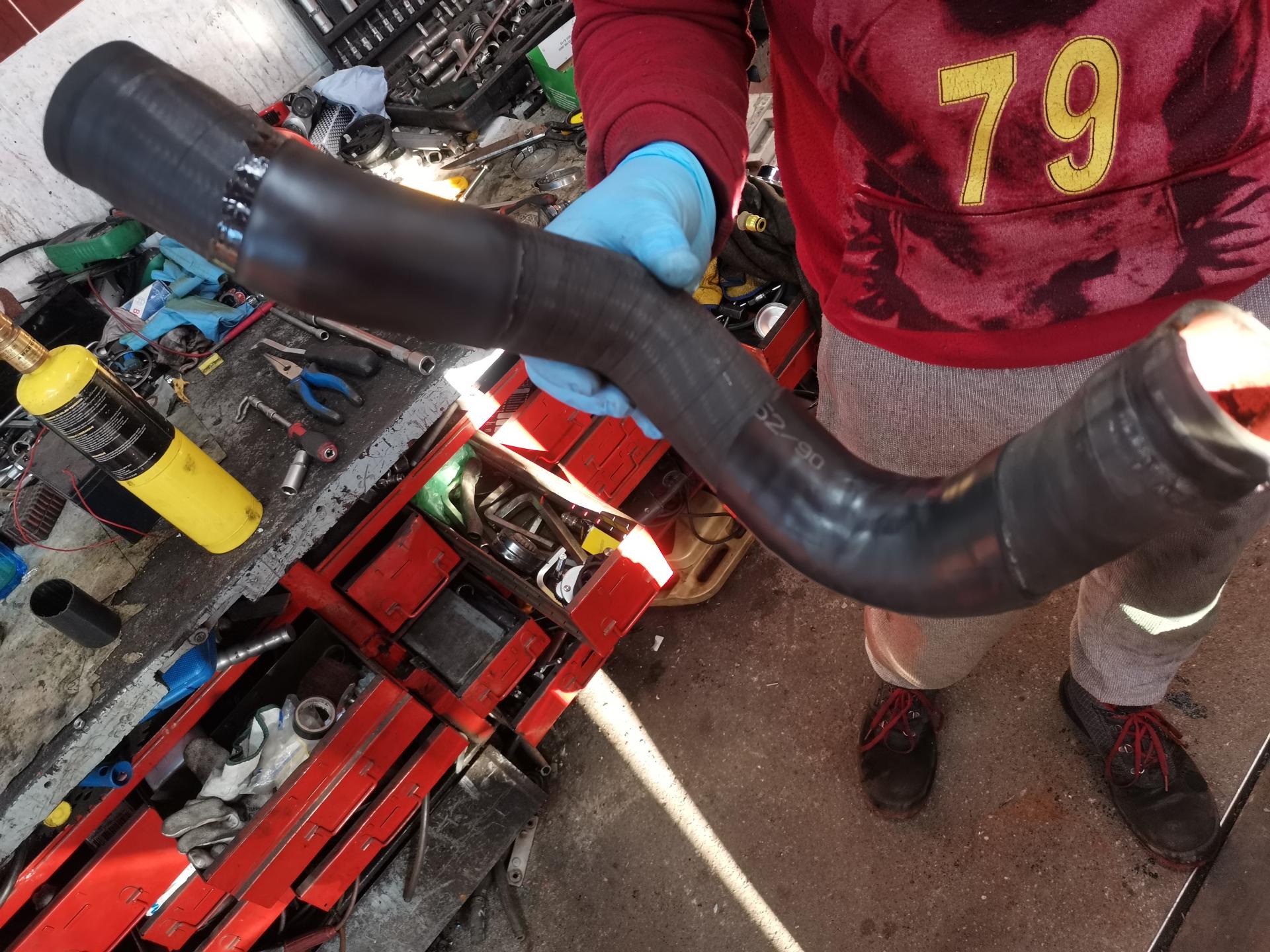

BaneAK74 115 Posted November 18, 2021 Odradjen mali servis i zamena ulja u menjacu. Mali servis zadnji put odradjen pre 20km i motor sad osetno mirnije radi...Merenaa potrosnja, okrugloo 8l komb. voznje. Moze se reci da sam zadovoljan, s obzirom da mi je Puntilak trosio 7l. Prslo crevo koje izlazi iz turbine do intercoolera, pa malo zapisti kad se predje preko 3-4 k obrtaja. Sledece se radi veliki sevis i moram da sredim klapne za grejanje, samo desna strana radi Smrzavam seee! 2 horvat and Reacher Gilt reacted to this Quote Share this post Link to post Share on other sites

BaneAK74 115 Posted December 17, 2021 (edited) Kupljeni delovi za veliki servis. Set zupcenja INA - 8250din Spaner PK kaisa 2990din PK kais 950 din Samo da nahvatam majstora da mi zameni to. Inace trazi 5000din za rukee. Cena velikog, koliko se secam 2k veca nego za punta, sto je ok . Takodje sam preneo premijski stepen sa stare polise. 3k sam dobio nazad sl. godine jeftinija registracijaa. Inacee, resio sam problem sa crevom od turbine do interaculera sa termo buzirom . Vise nema sistanja, videcemo koliko ce izdrzati ova budzevina. U topspideru novo crevo 4800din, ali trenutno nije prioritet Edited December 17, 2021 by BaneAK74 Quote Share this post Link to post Share on other sites
