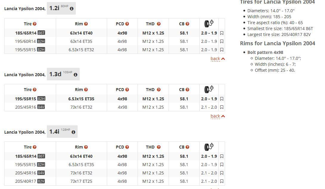

gile smederevo 582 Posted May 25, 2016 (edited) Silenci, je l mogu na Musu felne od Y? Od 16 cola? Gume su malo 'niže' al briga me. 195/45 r16. Jedino ET me malo brine. Ne znam koji je kod Y. Kod M je 40. Edited May 27, 2016 by neshaoct prebačeno Quote Share this post Link to post Share on other sites

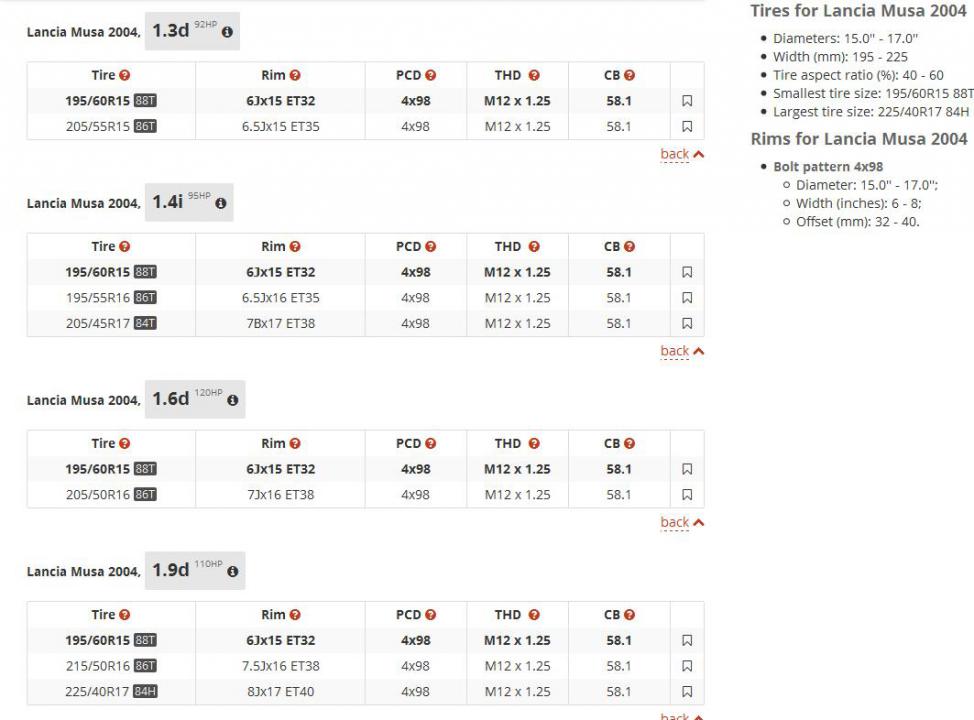

Ivan 22226 Posted May 26, 2016 (edited) Po ovome, PCD i Central Bore i za Musu i za Y su tipicno fiatovski i tu nemas brige (4x98 i 58.1mm). Y fabricke felne 16'' su siroke 7'' i ET im je 32mm. Koliko vidim kod Muse, ET je najmanji (najizbacenija felna) za manje dimenzije i iznosi 32mm za 15'' siroke 6''. Za felnu siroku 6.5'' je ET 35mm, za 7'' i 7.5'' je 38mm. Za vece felne se ET povecava do 40mm. Po meni, dodatno sto je u pitanju uza guma od 195mm, to bi trebalo da stane bez problema (pogotovo kad pogledam varijantu 7.5'' i ET 38 mm). Proveri samo zbog profila/visine gume na sta ce to vizuelno da lici jer je visok auto. Edited May 26, 2016 by Ivan Quote Share this post Link to post Share on other sites

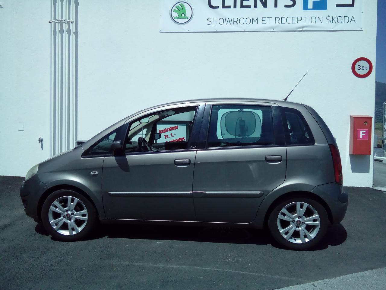

silenci 2693 Posted May 26, 2016 a sad tek citam,pa ovo jel tvoja muza,odlicno joj stoje ove felne,samo napravi stikere pa nalepi preko fiat na centralnim rupama pa felne od Y i muse su identicne,a samo zavisi kakve su karakteristike felni,eto sa sam stavio od Bravo hgt felne 15 fino se uklopile,al moglo bi i za broj veci Quote Share this post Link to post Share on other sites
gile smederevo 582 Posted May 27, 2016 Hehe, pa jeste. Ali felne idu na P: forum @marko.jovanovic će imati poseban popust ako se javi jer bi na Idei extra stajale. Quote Share this post Link to post Share on other sites
