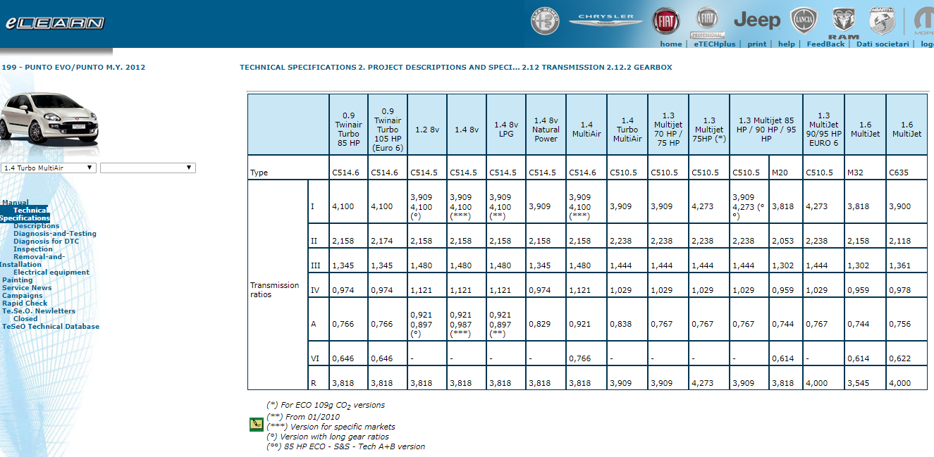

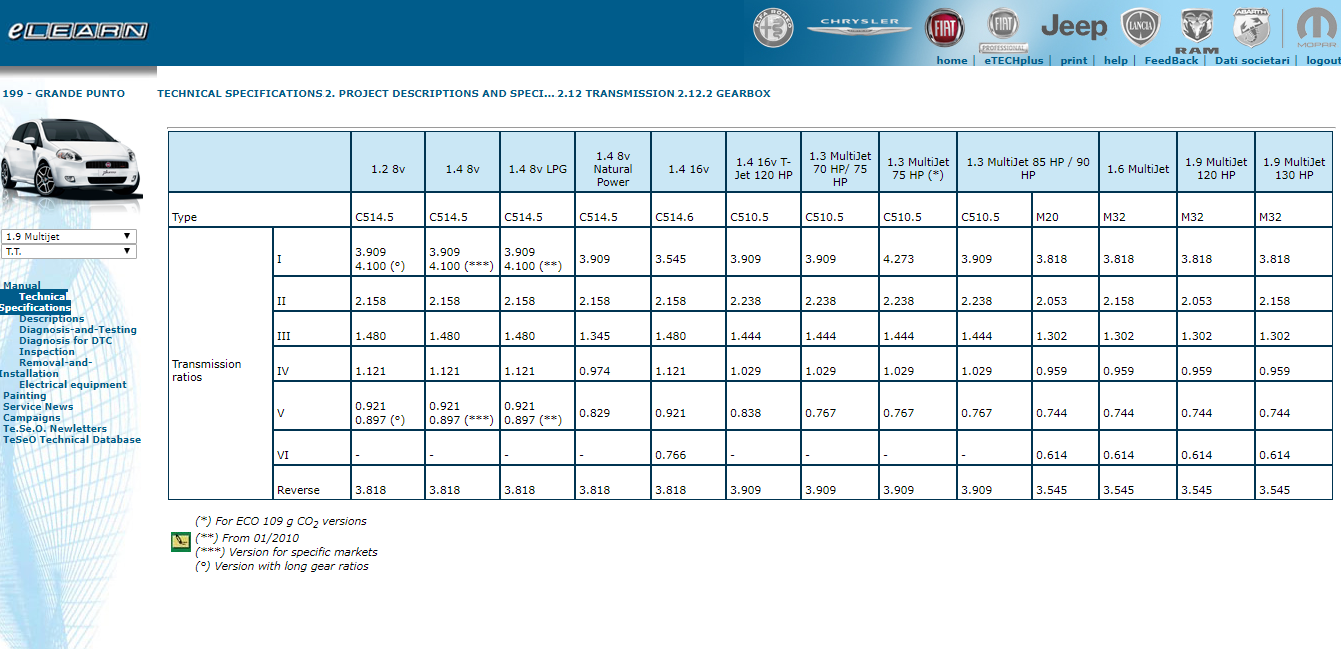

Vule 963 Posted October 13, 2021 1 hour ago, Ivan said: Sto se dizela tice, nevezano za konkretan model, treba imati u vidu i problematiku sa novijim 1.3 MultiJet (a koji su dominantni u Mitu). Koliko su bili peri-deri kao Euro 4, toliko ljudi prijavljuju problemcice koji se u praksi javljaju sa Euro 5 - dizne (cija popravka u toj verziji uopste nije jeftina), dimovi, neravnomeran rad, hladan start, DPF, itd.. Ne kazem da treba odustati ako pase, dosta zavisi i od konkretnog primerka. Pisano je bas dosta u temi u kupovini Grande Punta, pa se od tih 170 strana moze prelistati bar noviji sadrzaj (Euro 5 ide od Punta Evo), staviti na vagu sta je bitno i odluciti. Steta sto su i u Mitu i u Puntu Evo bas retke verzije sa 1.6 120 MultiJet, a konkretno kod Mita mislim da su ga od MY13 cak i izbacili. U slučaju Mita svakako je najbolje i vijati 90KS varijantu (Euro4) što zbog pouzdanosti, što zbog menjača sa 6 brzina koji jedino u tu verziju i ide (što se tiče 1.3). 1 Ivan reacted to this Quote Share this post Link to post Share on other sites
Ivan 26844 Posted October 13, 2021 (edited) Da, tu si u pravu, u tim startnim godistima na Euro 4 MultiJet 1.3, jedino je Opelov M20 menjac bio sa 6 brzina, na ostalim FPT-ov C510. Kacio sam davno za GP/Evo, pa moze da se iskoristi, verujem da je isto: EDIT: Dodatak za Euro 5 motore, verzije menjaca na Evu i Puntu MY12: Edited October 13, 2021 by Ivan Quote Share this post Link to post Share on other sites
