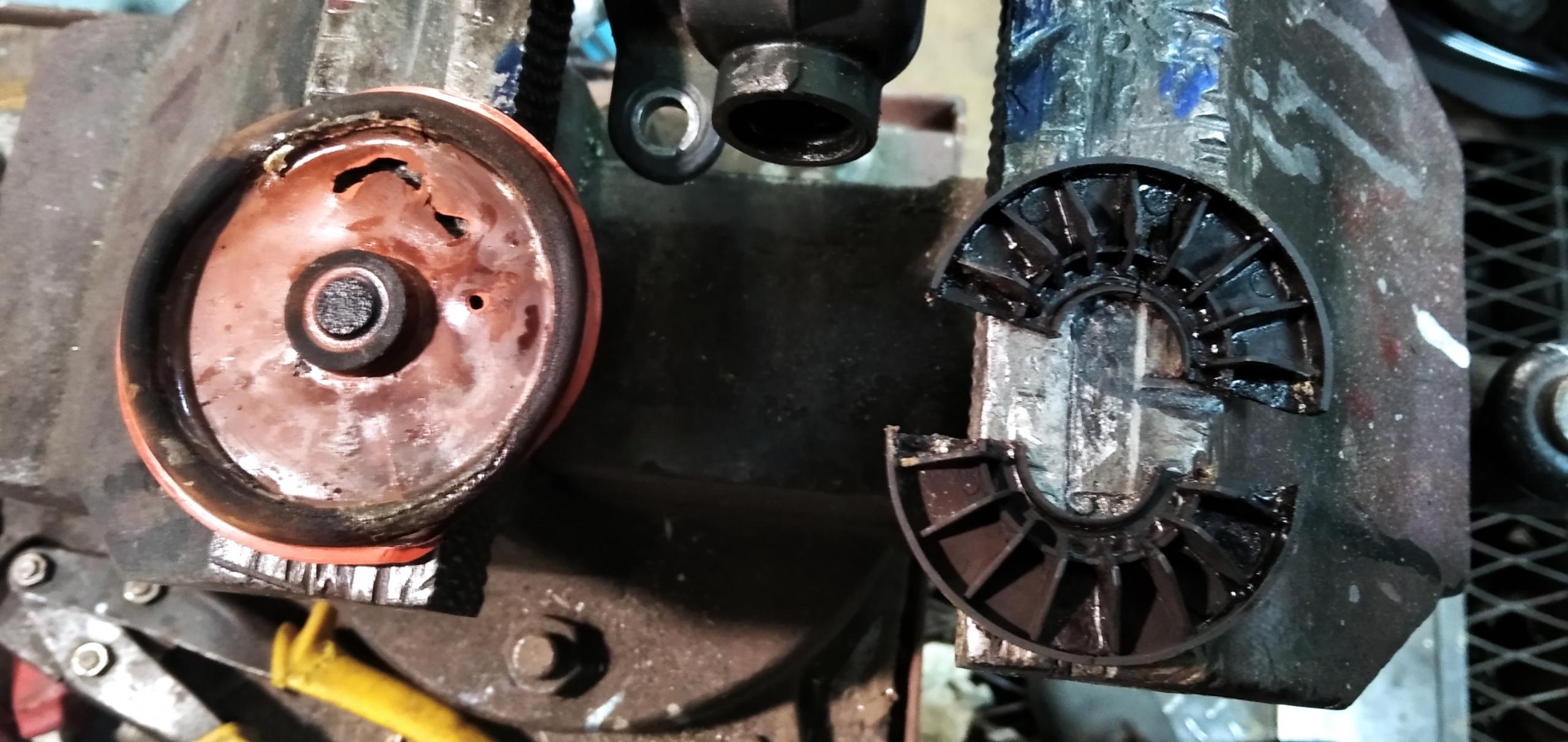

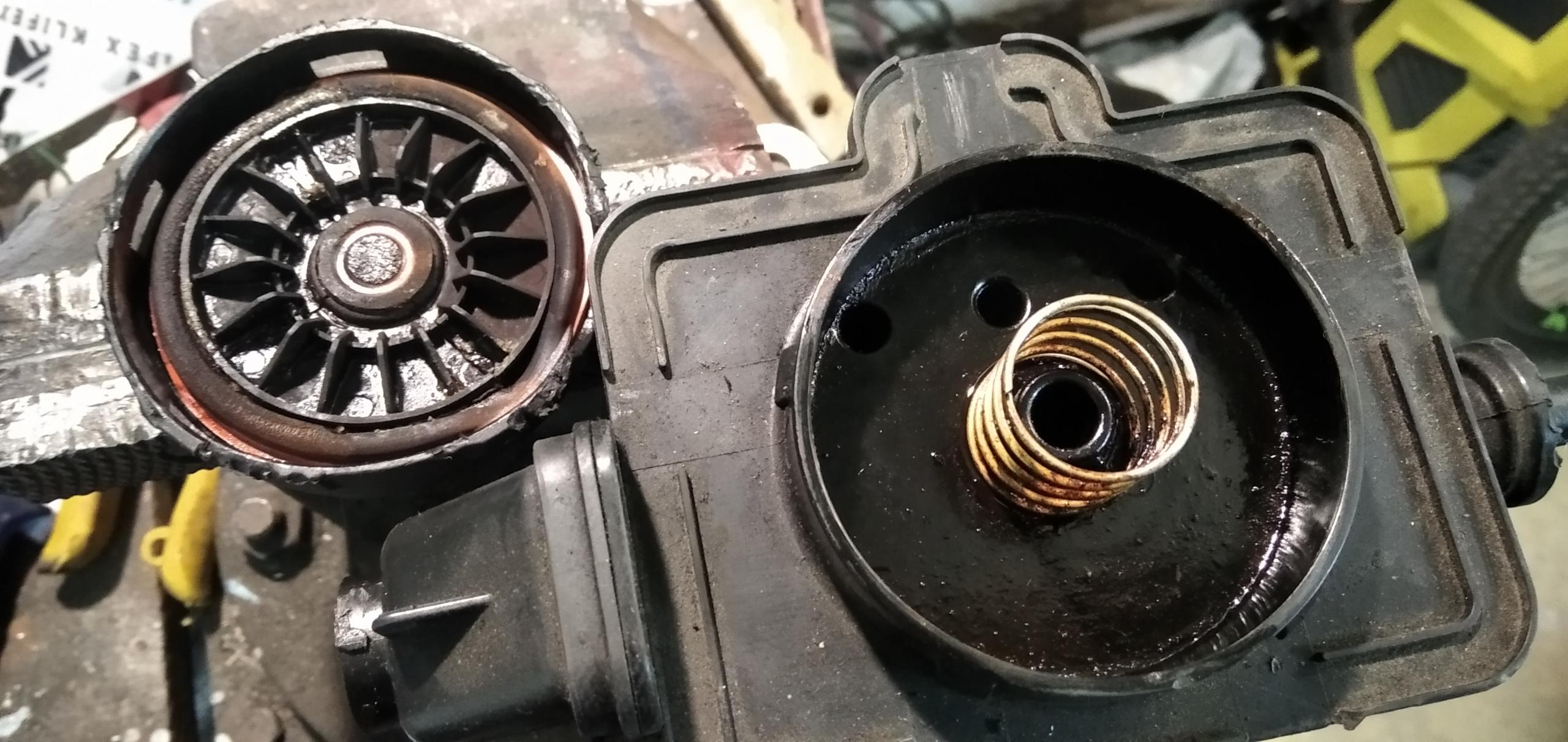

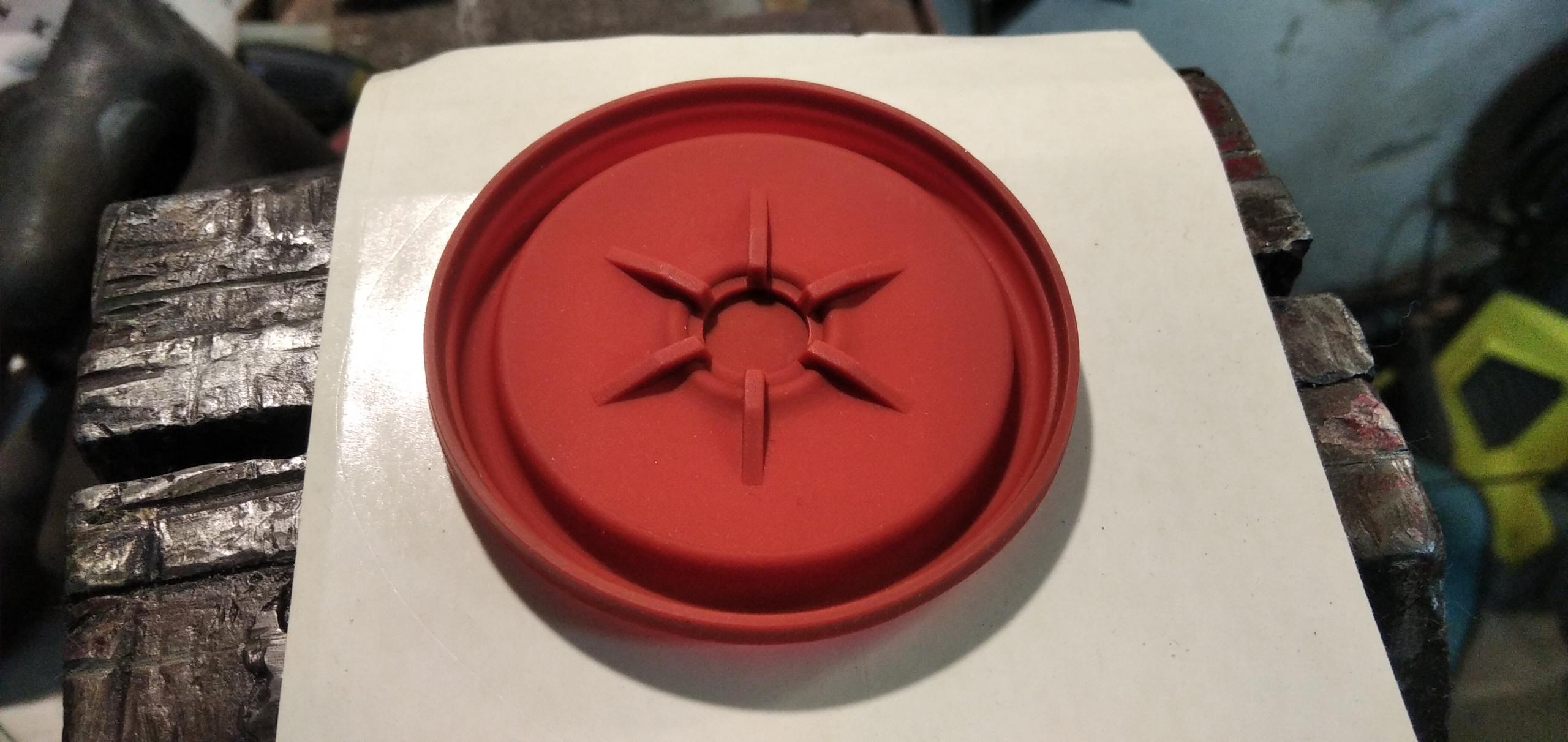

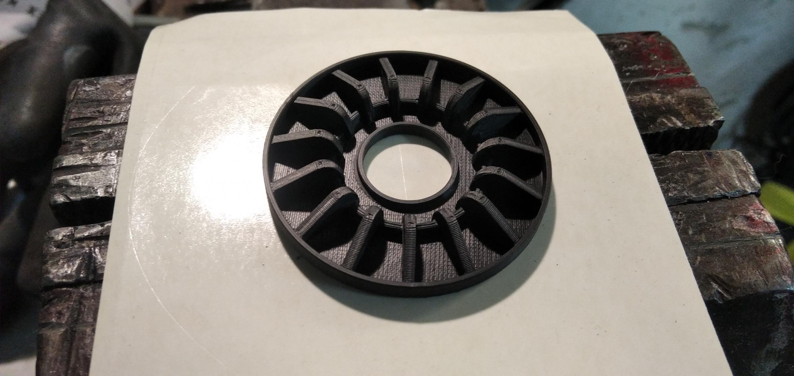

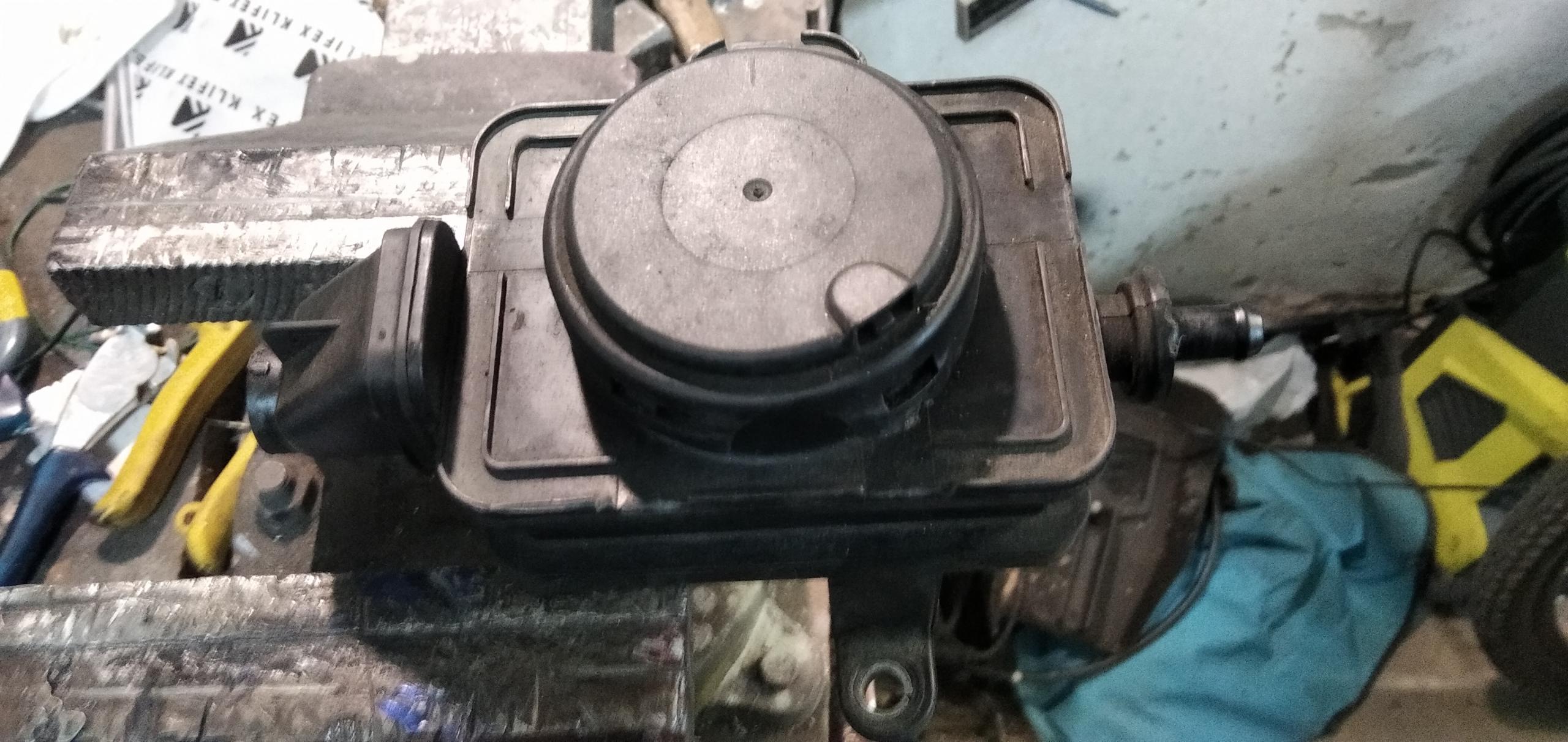

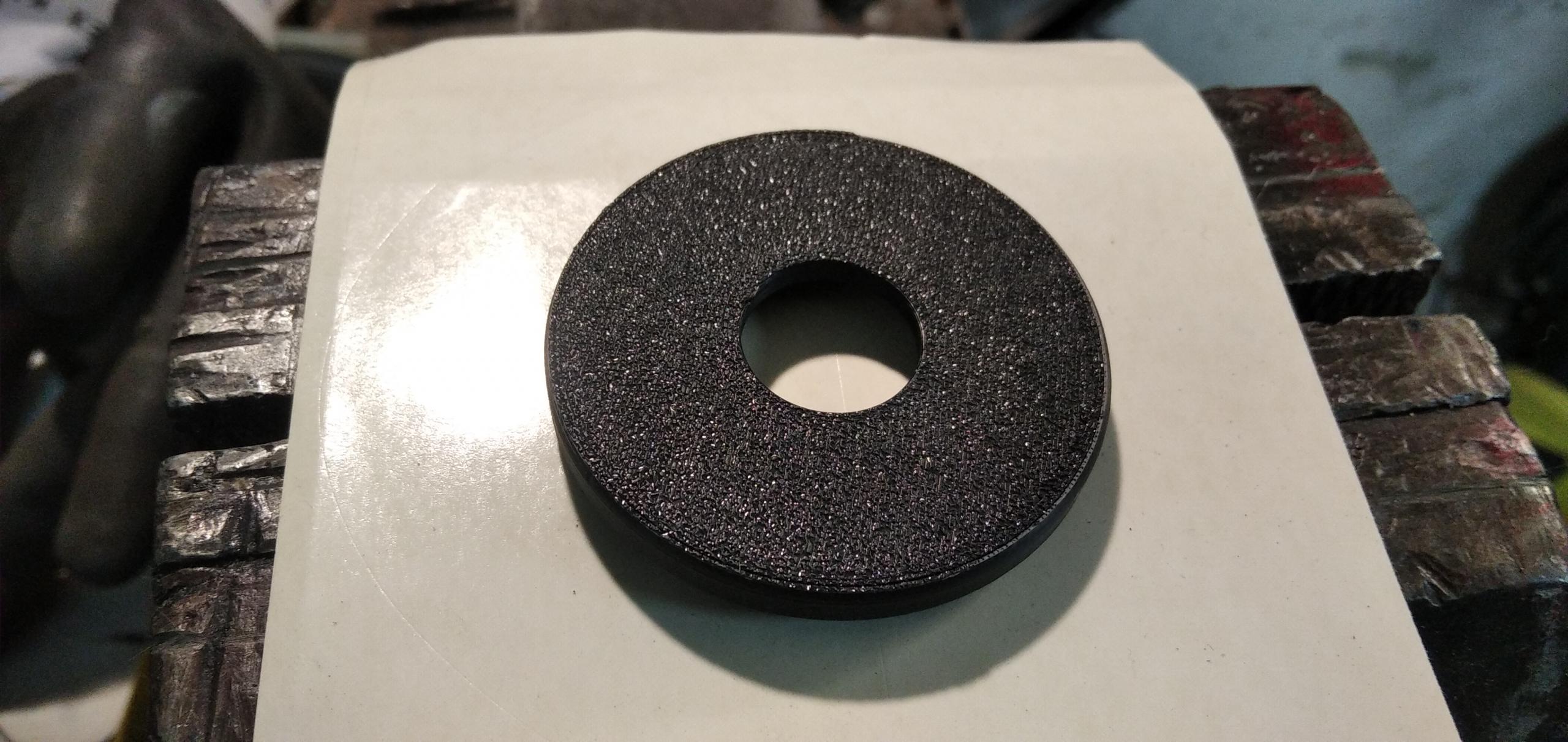

OMP 3957 Posted December 16, 2023 (edited) Malo cackanja u zimske dane......prosle nedelje mi opet popusti membrana na uljnom separatoru, pre godinu ipo sam je uspesno zalepio i drzala je ali sad nema vajde, em se membrana pocepala em ona plastika na kojoj lezi pukla. I membrana i plastika su deficitarna roba kod nas pogotovo ta plastika koju sam slucajno nasao na netu kao 3D model i odmah dao da se odradi na 3D stampacu a zahvaljujuci kolegi Mijailović P. nabavljena nova mambrana. Ako nekom bude trebala ova plastika imam 3d model, cena stampanja je bila 600din sto je bagatelno obzirom da ovaj deo nisam siguran da ima da se kupi negde, obicno se samo membrana i poklopac prodaju kao rezervni deo ili ceo uljni separator koji je oko 100e. Plastika je odradjena od abs-a odlicno izgleda i deluje jako i kvalitetno, za razliku od stare koja je postala toliko krta da se lomi kao keks. I par "zimskih" fotki onako usput..... Edited December 16, 2023 by OMP 11 Mijailović P., Lufti, silenci and 8 others reacted to this Quote Share this post Link to post Share on other sites

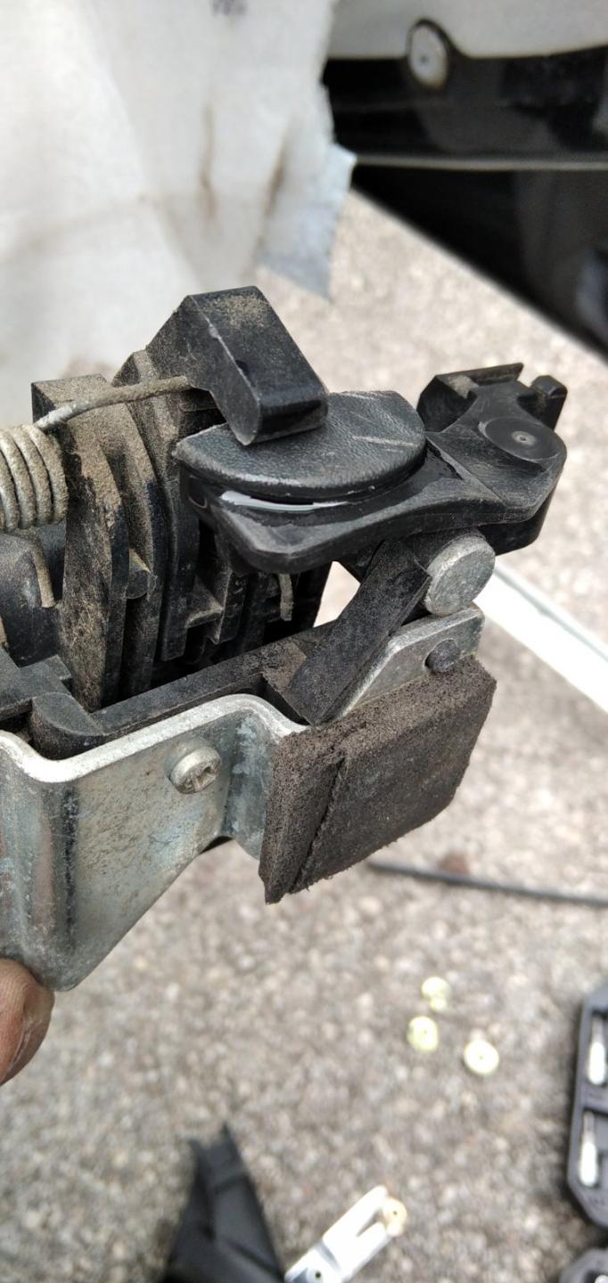

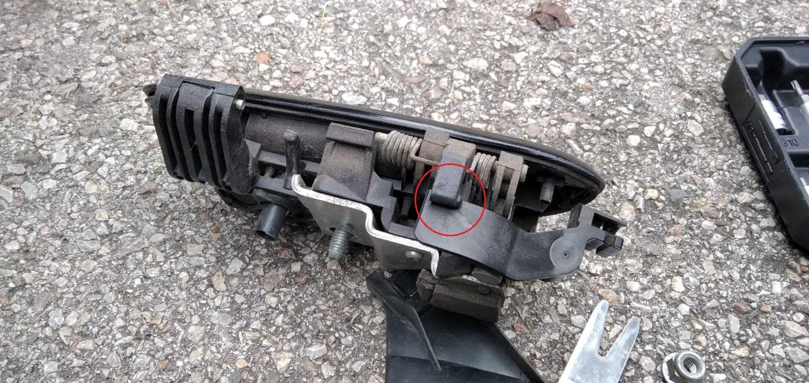

OMP 3957 Posted February 10, 2024 (edited) Klinac skoro kad je bio mraz pokusao da otvori zadnji prozor i naravno puce sajla jer je bilo zaledilo staklo, danas rasturih podizac i odnesoh u komsiluk da mi rese sajlu a u medjuvremenu iskoristih i priliku da sredim bravu. Standardni problem da mora jace da se cimne da bi otvorila..... pojela se malo plastika koji mm, reseno dodavanjem parceta druge plastike i sad sljaka pri vrhu Edited February 10, 2024 by OMP 9 IDzO, Mijailović P., Gagy.GM and 6 others reacted to this Quote Share this post Link to post Share on other sites
stex_pb 1608 Posted February 11, 2024 Kod mene na evu je to bilo rešeno nabijanjem komadića gumenog creva na tu plastičnu polugicu tako sam zatekao Quote Share this post Link to post Share on other sites
OMP 3957 Posted February 11, 2024 ma ima vise opcija a meni ova bila najlaksa Quote Share this post Link to post Share on other sites

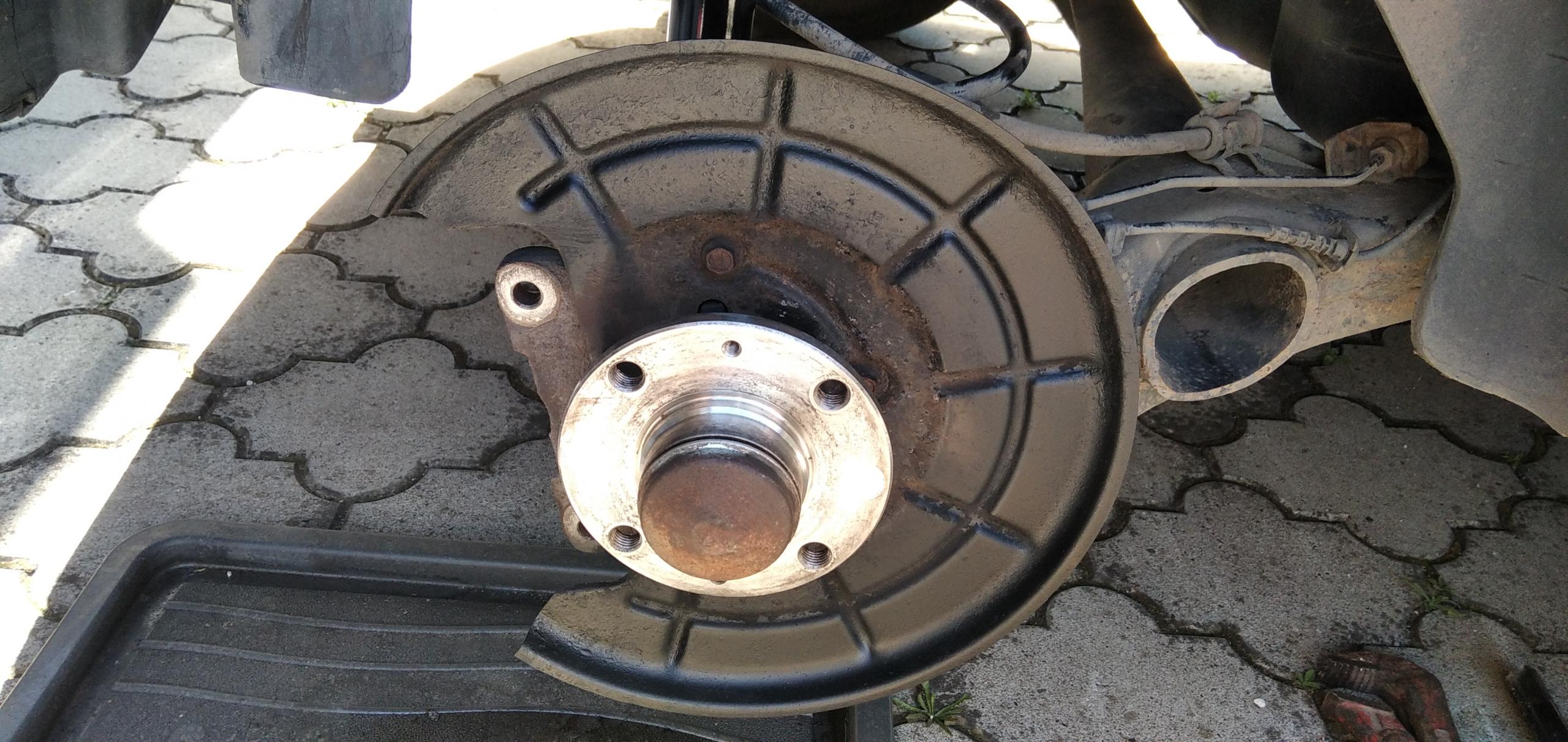

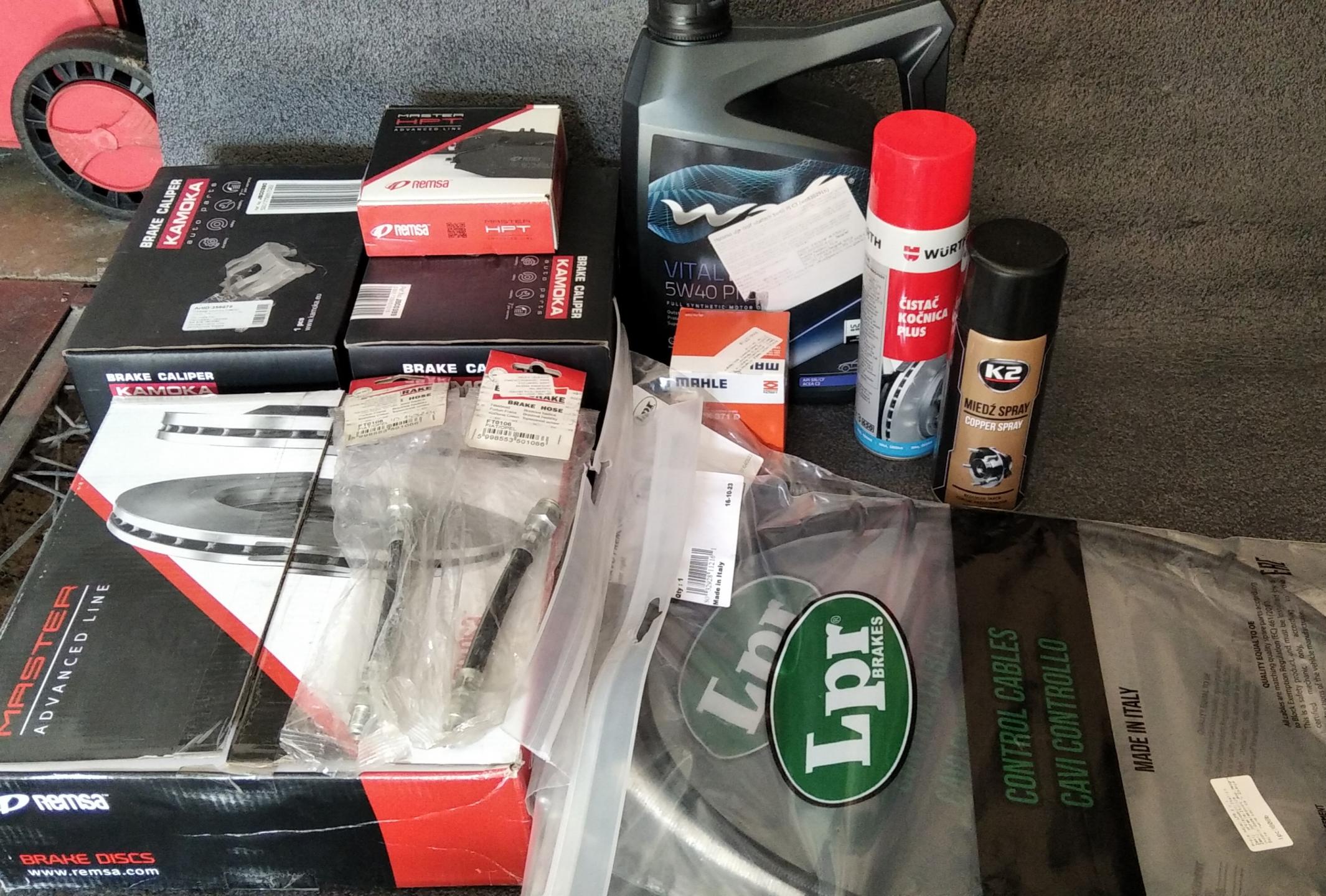

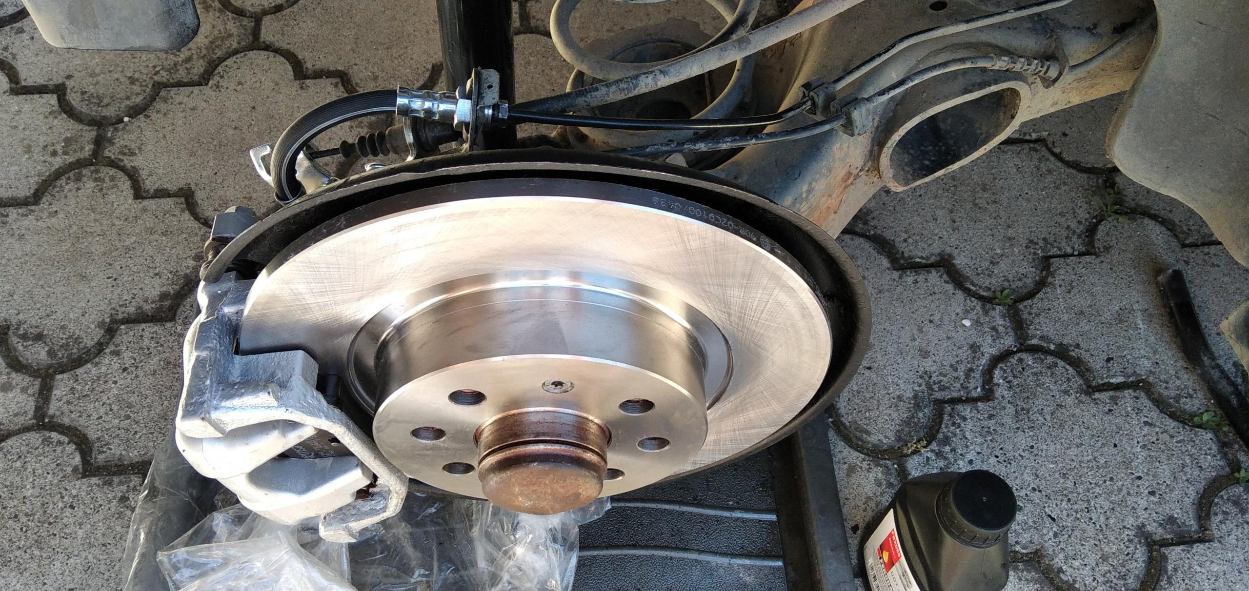

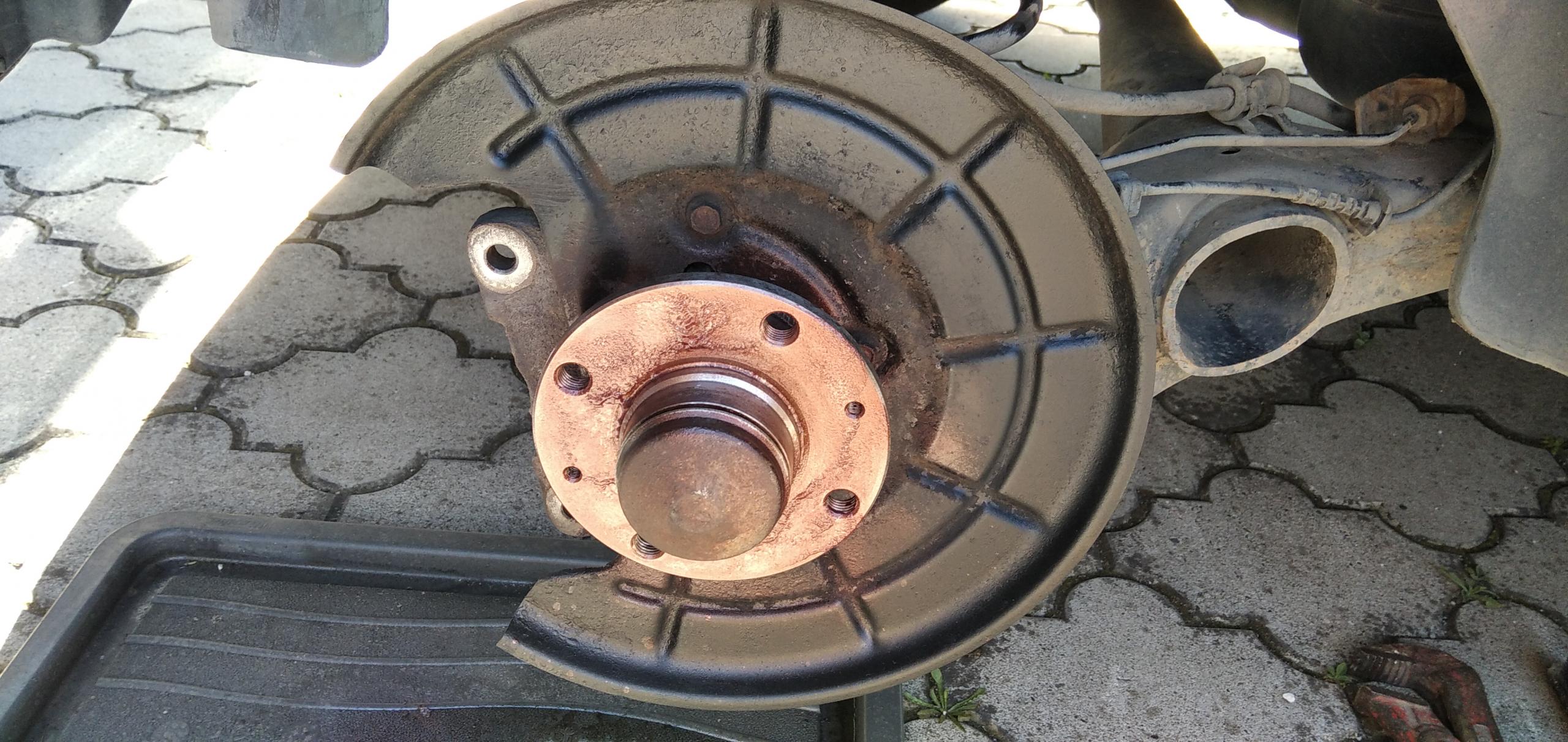

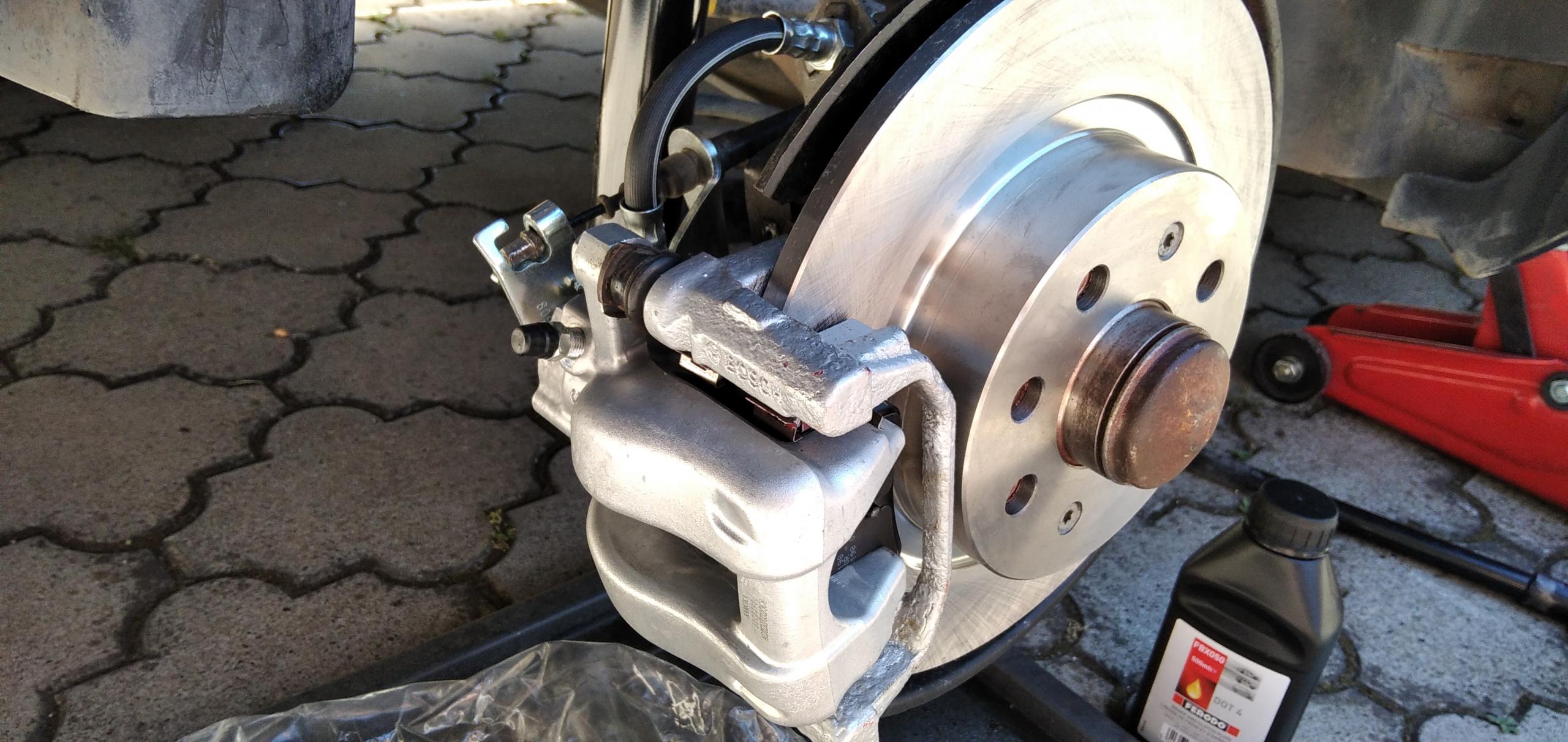

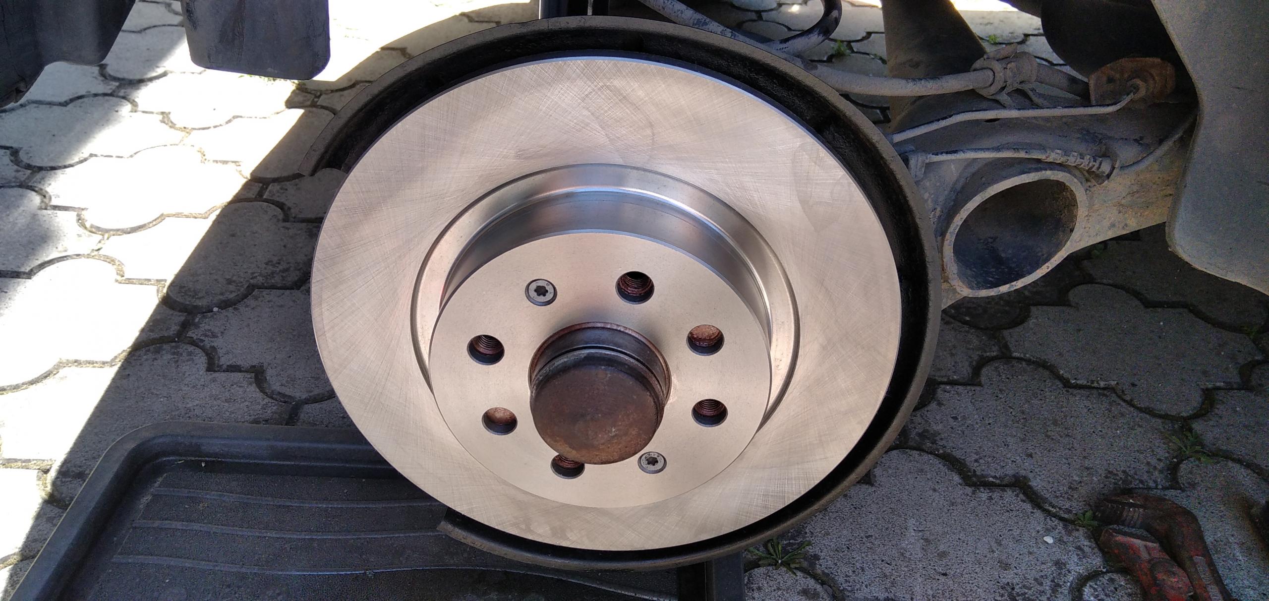

OMP 3957 Posted June 15, 2024 Pazareni neki delovi pa danas ugrabih vreme da to i izmenjam, skoro sam amorte zamenio a ostale jos sajle da se zamene to nisam mogao sam pa cu kod drugara mehanicara 8 Axic, Milutinac, stex_pb and 5 others reacted to this Quote Share this post Link to post Share on other sites
integralac 2786 Posted June 18, 2024 So ti dobre felne. U petak stize drugar mehanicar idem po njega. 1 1 nemanja84bg and OMP reacted to this Quote Share this post Link to post Share on other sites
OMP 3957 Posted June 19, 2024 Jos samo da ga ulovim da mi to odradi Quote Share this post Link to post Share on other sites

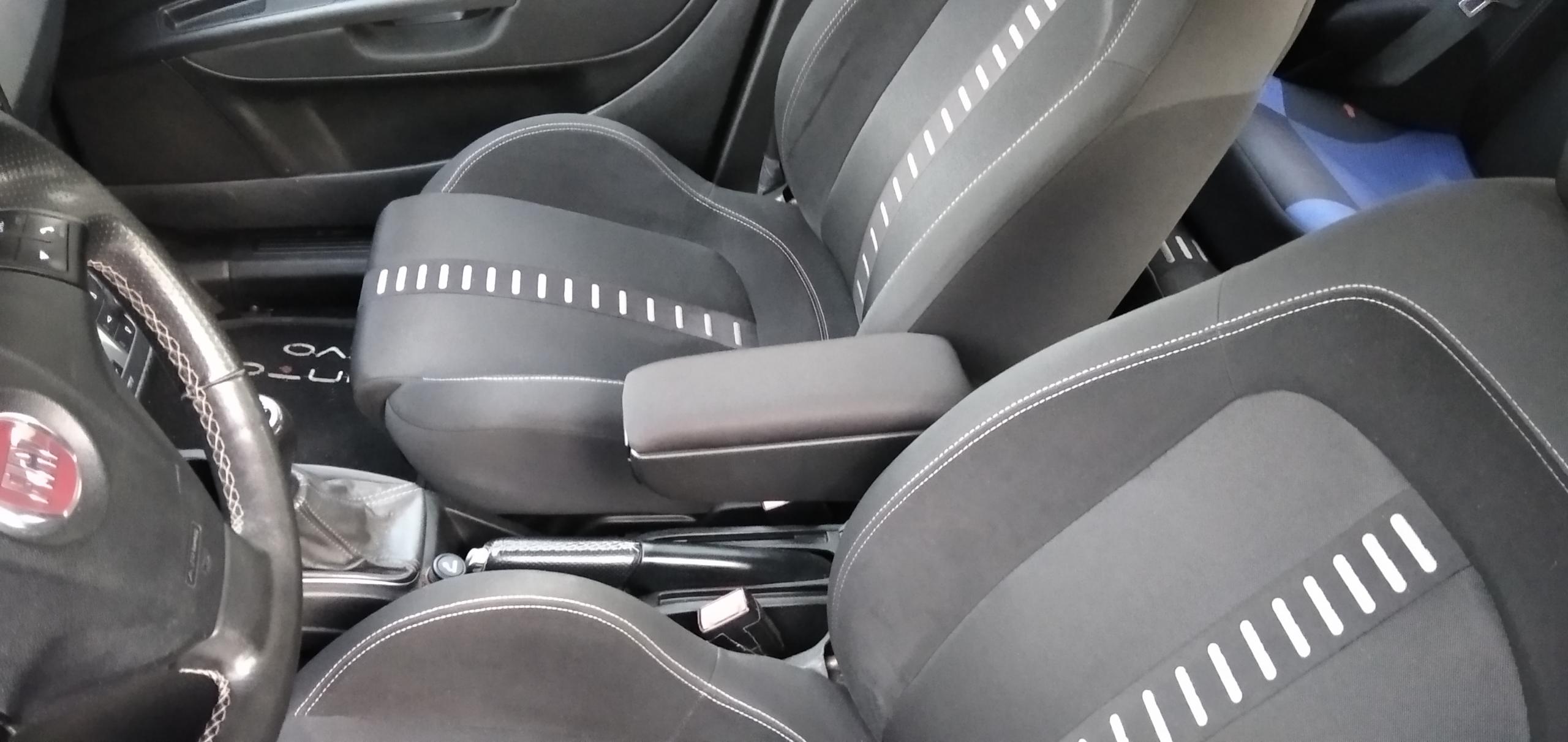

OMP 3957 Posted November 17, 2024 (edited) da obrisem prasinu sa teme, nista spec se ne desava sem sto je termostat za zamenu, pocela da varira temperatura....montiran zimski set iako mu jos mozda vreme nije ali uhvatih vremena danas, treba da nabavim 2 nove gume ove su vec izakane fino al ajde neka za sad, u medjuvremenu letos felne ofabrane u antracit iako na slikama ne deluje tako i skoro nabavljen originalni naslon za ruku, to je to za sad, par fotki cisto da ne bude bez iceg Edited November 17, 2024 by OMP 7 PremieRacing, MiloshBg, Mijailović P. and 4 others reacted to this Quote Share this post Link to post Share on other sites

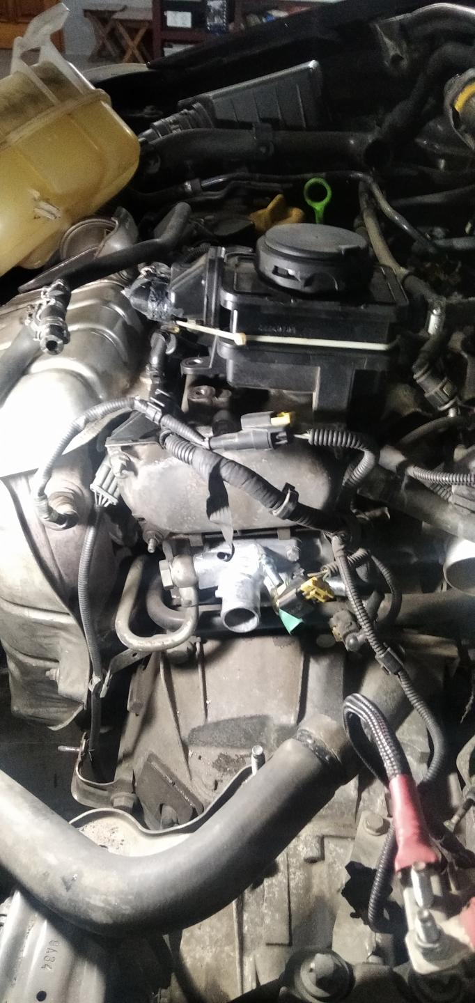

OMP 3957 Posted January 18 2.5h sata kupusanja da bi se zamenio termostat, na obicnom 1.4 motoru 20min posla, toliko toga treba razvaliti da se dodje do njega a sam termostat 5min posla da se skine i zameni, stavljen vernet 3800din i sad greje ko lud....stari je bio delimicno otvoren kao da se pokrivio na jednoj strani zatvarao na drugoj nije skroz, cudno 2 horvat and silenci reacted to this Quote Share this post Link to post Share on other sites
