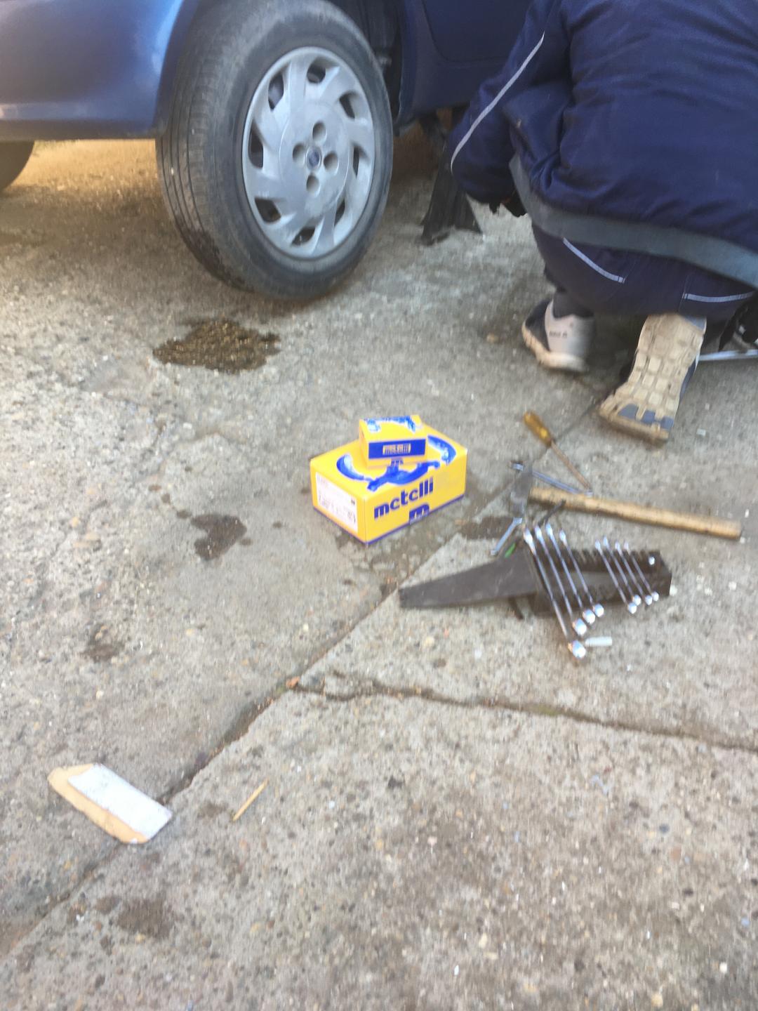

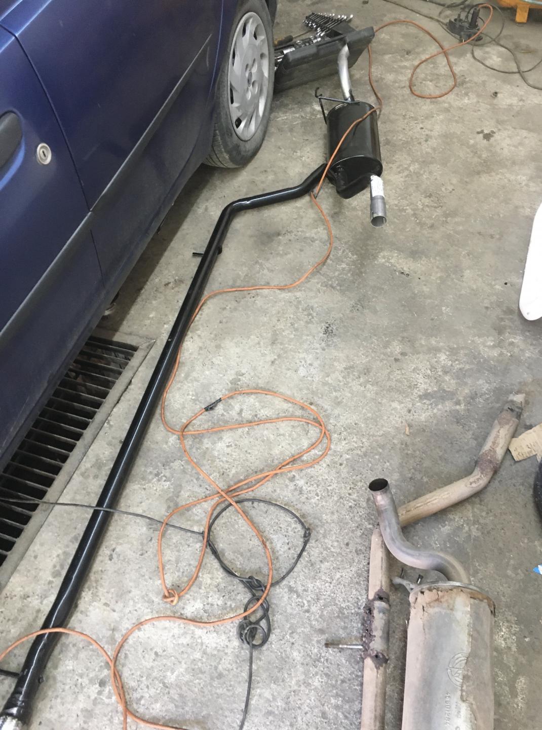

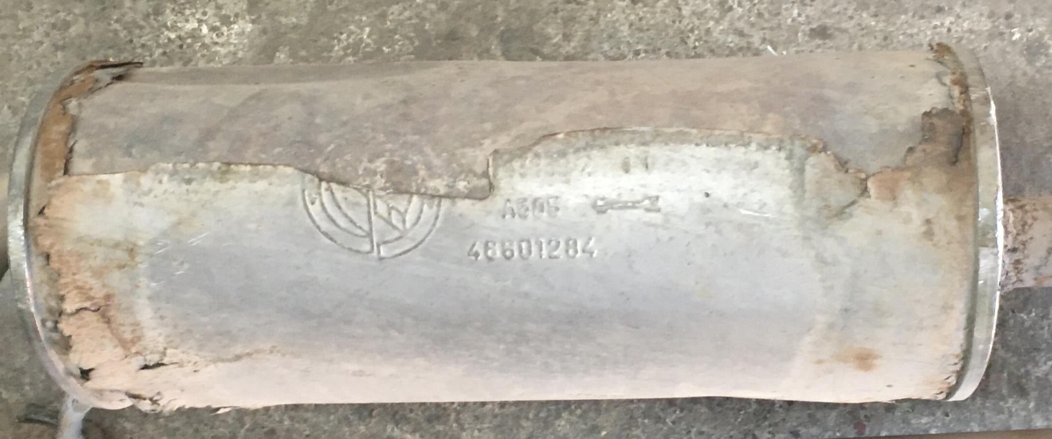

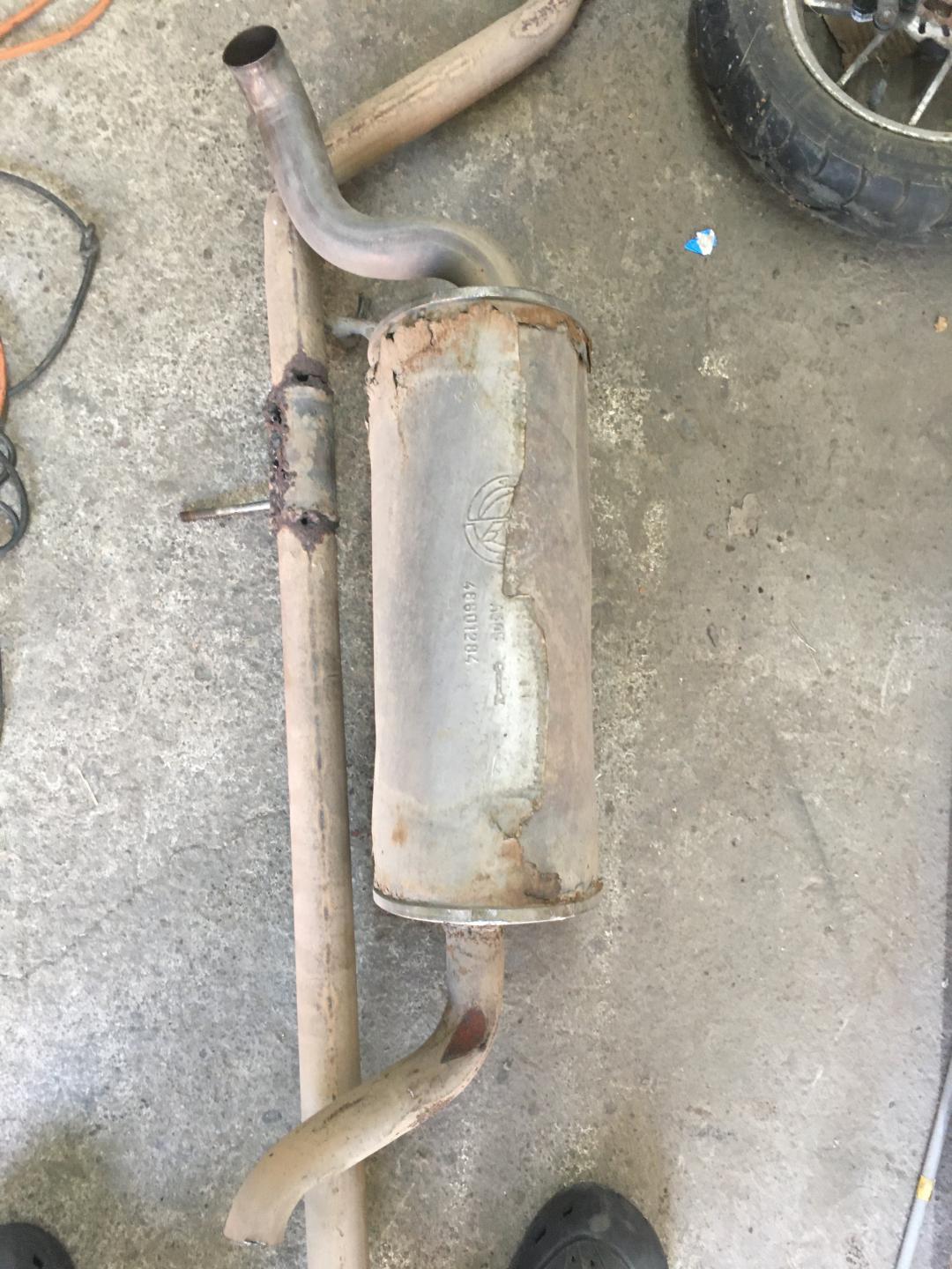

neshtry 19699 Posted September 6, 2021 (edited) Zamenjen izduv komplet…I cev i lonac. ispostavilo se da je i grana na kačenju za izduv rupava pa je morao da je krpi(drži vodu dok mastori odu) Novi je neki Magnum,made in srb,ne očekujem da će potrajati,bar po mom iskustvu…a za stari ne znam da li je iz prve ugradnje ali su ga švabe baš krvnički varile… Edited September 6, 2021 by Ivan Sredjene slike 5 Gagy.GM, dach@, Axic and 2 others reacted to this Quote Share this post Link to post Share on other sites

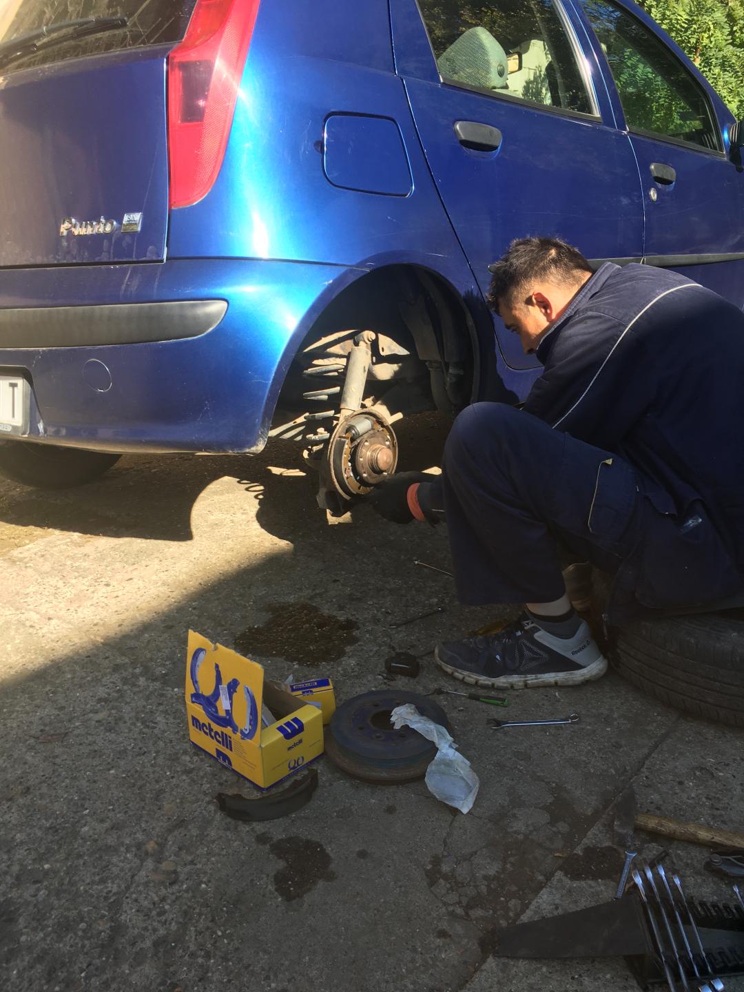

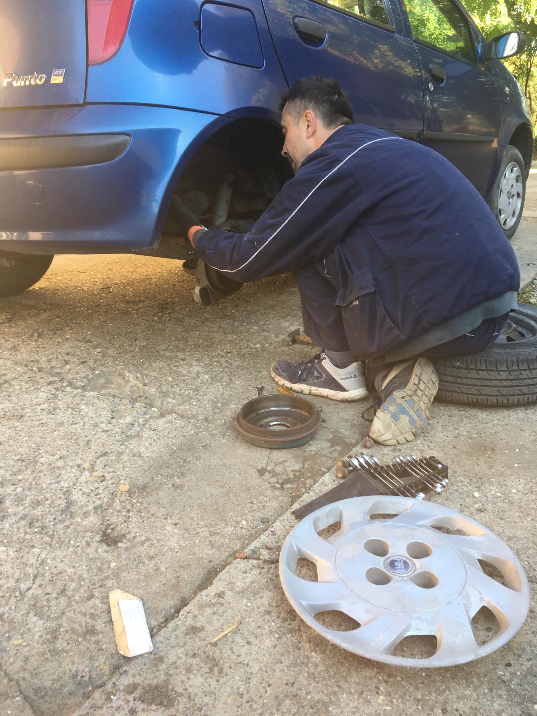

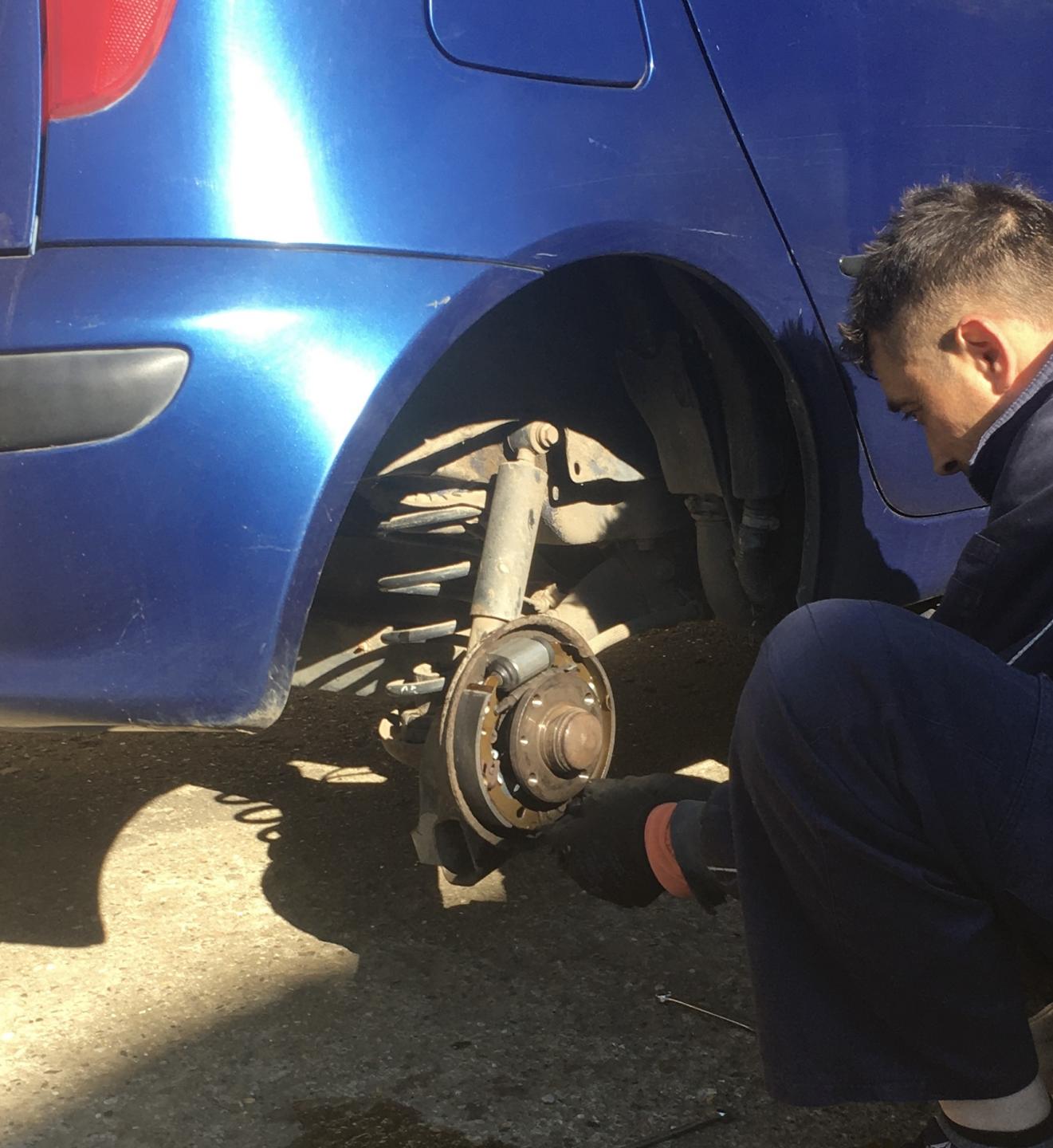

neshtry 19699 Posted October 20, 2021 Bio danas na tehničkom i nisam prošao…zapravo bio sam dva puta,prvi put kada su ustanovili nepravinosti na kočenju i drugi put ,kada sam mislio da sam rešio sve…ali mrk,sada idem ponovo po skupljoj ceni… Problem je što postoji razlika između leve i desne od 30%, prvo je desna bila slabija,onda,posle zamene svega sa desne i samo pakni sa leve strane,leva postala slabija…doboša novih za punta kod mene ni za lek,pa ću morati da ih mašinski obradim ove koji nemaju ni cele tri godine i imaju “puno mesa” petak mi zadnji rok… jedna strana uvek počne da koči ranije od druge,odnosno,druga kasni… 1 1 bole-stilo.jtd and shuxx reacted to this Quote Share this post Link to post Share on other sites
vicent 1291 Posted October 20, 2021 Korektori (ekscentri) ne rade, zaribali. Oni su razlog neujednačenog kočenja. Mogu da se našteluju i ručno ali to je samo dok skinu malo paknova, posle opet zezaju.Poslato sa JSN-L21 pomoću Tapatoka 1 PremieRacing reacted to this Quote Share this post Link to post Share on other sites

neshtry 19699 Posted October 20, 2021 već gledam gde ima diskova i klešti sa hgt, ovo sa dobošima je uzaludan posao izgleda…videću kada obradim diskove i prvozam malko, da se sve prilagodi,hoće li biti razultata najgire od svega šti nemaš gde da provariš kočnice posle popravke,nego bude kasno ako ne valja… 2 bole-stilo.jtd and MS PK reacted to this Quote Share this post Link to post Share on other sites

neshtry 19699 Posted October 21, 2021 Bio sam i drugi put a i tada je ustanovljeno da nevalja,samo sada druga strana kasni i pravi razliku...na prvom nije valjao desni točak, a na popravnom levi....Obradio sam doboše danas,izluftirao ceo sistem,pa ću da vidim za par dana da li će lepo da legne...Ako ne moraću nešto drugo da uradim...Nije bio dovoljno dobar,morao sam puno toga da odradim, posle tehnički nije radio iz nekog razloga i upadnemo u cajtnot... Sent from my iPhone using Tapatalk Quote Share this post Link to post Share on other sites
